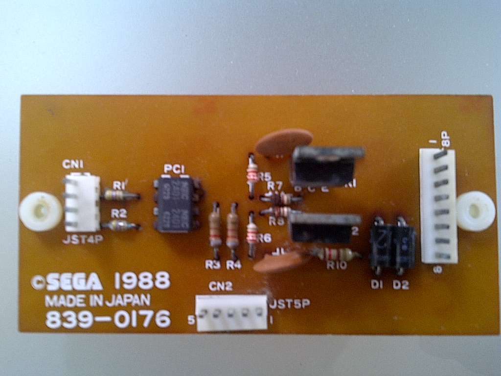

Je viens de désouder les deux résistances rouillées (R7 et R8). L'une s'est cassée en deux en l'enlevant.
Donc en supposant que c'est les mêmes, ce qui parait probable, cela donne : Rouge Noir Rouge et Or. Donc du 2Kohm. J'ai essayé avec la page que BadGuigui a donné et avec l'appli Iphone en même temps  :-\
