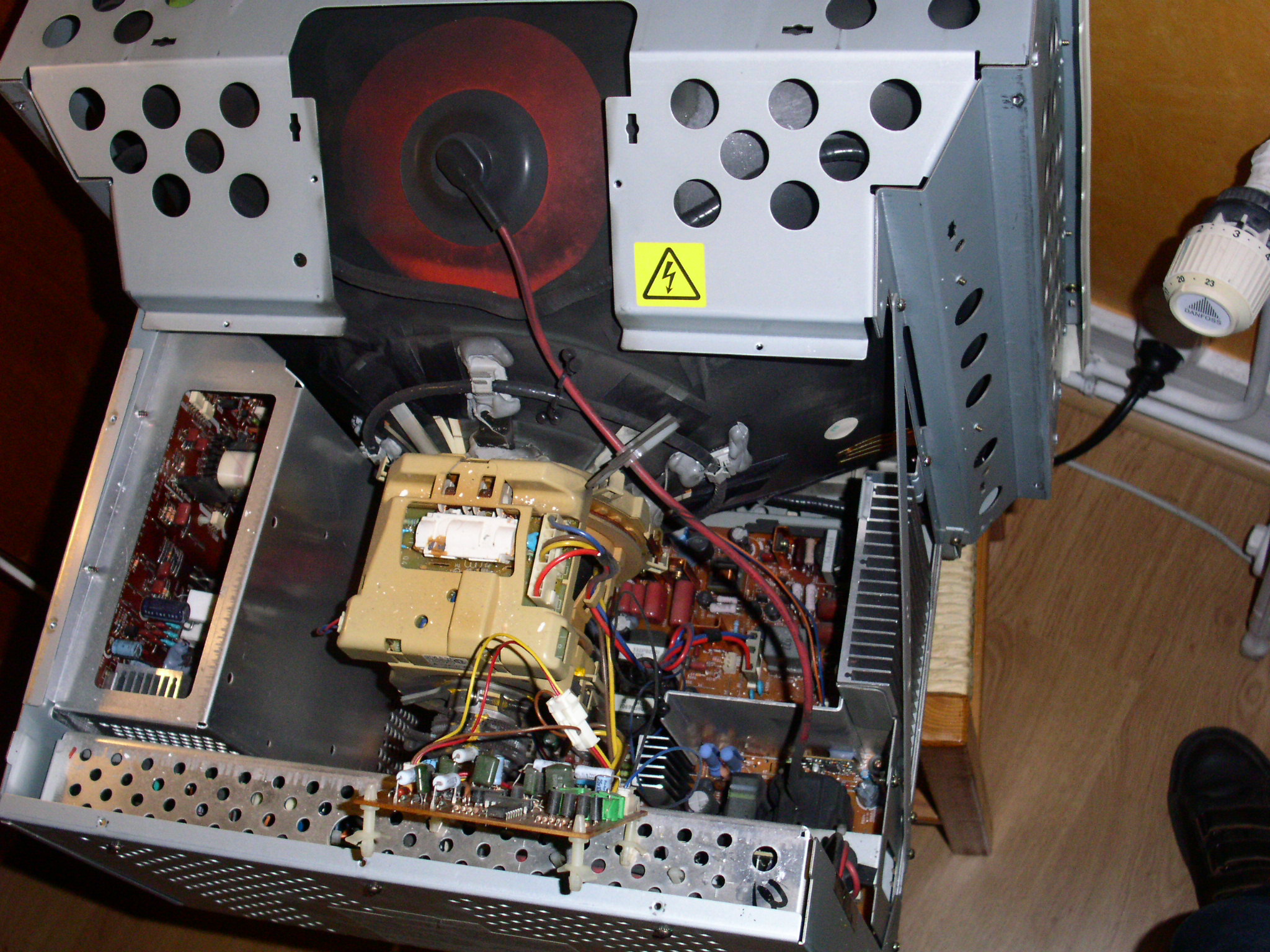

J'ai un symptôme de plus en plus récurrent sur de mes moniteurs CRT, un Mitsubishi 91TXM qui a 15 ans, dont je me sers pour jouer à la PS3 (avec un HDfury).
Il s'agit d'arcs electriques relativement audibles ("tchic") qui sont accompagnés (de manière parfaitement syncrhonisée) d'une baisse soudaine et drastique de la luminosité (le voltage G2 ?) et qui revient à la normale progressivement en 1 ou 2 secondes. On assiste aussi à un zoom de l'image. (ça zoom subitement lors de l'arc, puis ça revient à la normale en 1 ou 2 secondes aussi)
Ça se produisait très rarement il y a quelques mois, mais là c'est au moins 20 fois par jour, et des fois ça enchaîne les arcs de manière bien flippante. (le bruit est plus ou moins fort, tout comme la baisse de luminosité et le zoom)
J'ai filmé le phénomène si ma desciption n'est pas assez claire :
http://dl.free.fr/nis5uLG2u
Quelqu'un connait-il une possible cause pour ces arcs, et où ces derniers se produisent ? J'ai fait tourner le moniteur avec le capot ouvert et avec les principaux pans de la cage métallique de blindage retirés, afin de détecter la provenance des arcs, en vain. (pourtant dans la peine ombre, mais lorsqu'un "tchic" se déclare, aucun flash nulle part, et l'incandescence de la cathode n'est pas interrompue par ailleurs, et je vois pas d'arc dans le tube, du moins ce que j'en vois car c'est très "caréné")
J'ai aussi une photo de l'intérieur du moniteur, une belle usine à gaz :
(je peux faire d'autres photos)
J'ai un peu peur que ça se produise à l'intérieur du tube et que y-ait rien à faire, mais je tente ma chance ici quand même, des fois que quelqu'un aurait une suggestion pour un éventuel diagnostic, voire réparation. <:)

malhereusement ca sent la THT qui serait à l'agonie (les arcs se produisent a l'interieur).  il s'agit du bloc noir dont part un fil rouge relié en haut de l'ecran. On peut toujours la remplacer avec un minimum de conaisances a condition de pouvoir e trouver une de rechange. De plus fais attention, cette partie de l'ecran peut contenir de la haute tension meme ecran eteint.

Rha, pas grand-chose à faire effectivement, pour retrouver une THT d'un obscur modèle Mitsubishi qui a 15 ans. :-[
J'ai vérifié le connecteur sous la ventouse (après 3 jours débranché), rien à signaler, il est bien propre..
Maintenant je vois des arcs se produire dans le tube au démarrage du moniteur. (je sais que ça peut se produit de façon "normale" sur certains CRT mais celui-là ne l'a jamais fait jusqu'à maintenant il me semble)
Et sinon ça peut être dangereux une THT qui meurt ? (je veux dire quand le moniteur a son capot bien fermé, mais des fois qu'il y ait des risques d'incendie =?=)
Citation de: Trans-Am le Dimanche 29 Janvier 2012, 05:30:07 AM
Oui : fumée, incendie, électrocution, rayons-X
