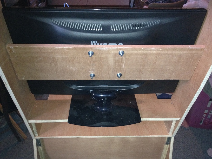

Fixation de la planche qui tiendra l'écran afin de virer le pied :

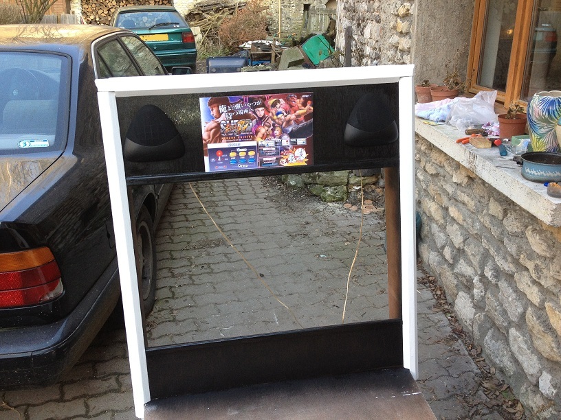

Présentation enceintes et perçage des trous :
enceintes peintes,mis en place des haut parleurs et test d'un marquee imprimer par mes soins.
Mise en place du marquee sous plexiglas :

Mise en place de l'écran:

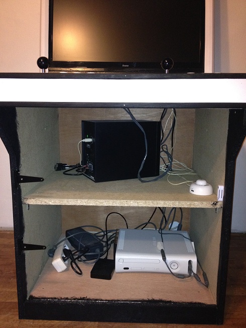

connectique ( son, hdmi, dvi, vga ):
vu de face avec écran en place:
Fermeture arrière avec une petite aération:
Test image et son ok :) :

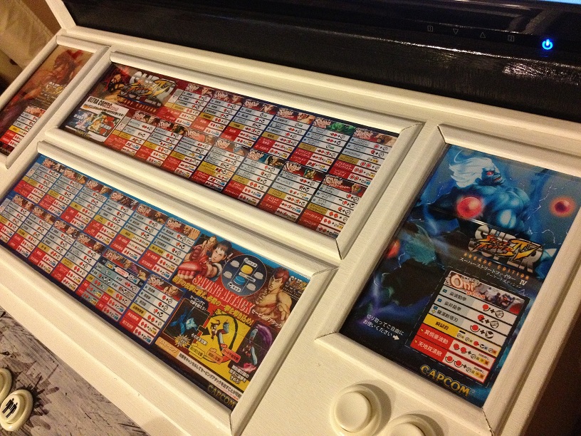

Un avant gout du contrôle panel ( non en place ) avec différent test pour la mise en place des stickers
La place définitive sera sans doute comme ça :

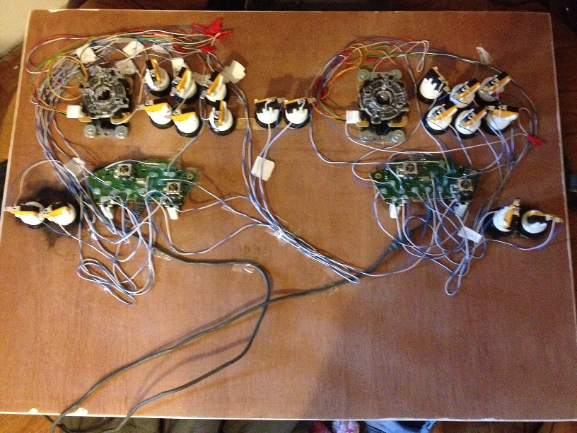

Bon partie bien galère aujourd'hui, le hack pad qui prend bien longtemps :)
voilou tout branché, soudé, collé, testé OK :) ouffff
Je peaufine le dessus du contrôle panel, j'ai remis une épaisseur de 5 mm de bois pour incruster dedans le plexis qui recouvre les stickers.
Sur les photos c'est juste un test le film plastique est toujours sur les plexis.
Une fois fini je pense que ça va déchiré :)

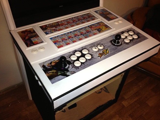

plusieurs photos du panel quasi fini :
Bon reste encore quelques trucs à faire : mettre les pieds réglables, faire une déco sur la face du meuble du bas qui fait balèze tout en noir, un peu de peinture à certains endroit .

Sympa comme projet et panel plutôt original. Tu l'as fait aussi grand pour avoir un peu de recul vis à vis de l'écran ou juste par choix de déco ?
Par contre je trouve le marquee un peu petit en largeur.
As-tu prévu des aérations/ventilations dans ton meuble ? Parceque ça chauffe vite dans un meuble fermé.

Le marquee est un peu petit oui, mais à droite et à gauche il y a les Hauts parleurs donc pour mettre un plus large c'est difficile.
Il faudrai que je le vire et mettre un marquee sur toute la largeur en haut de la borne ( au dessus ).
Pour l'aeration, il y a juste des trous dans le meuble du bas ( juste derriere la console ), et une aération pour l'ecran
