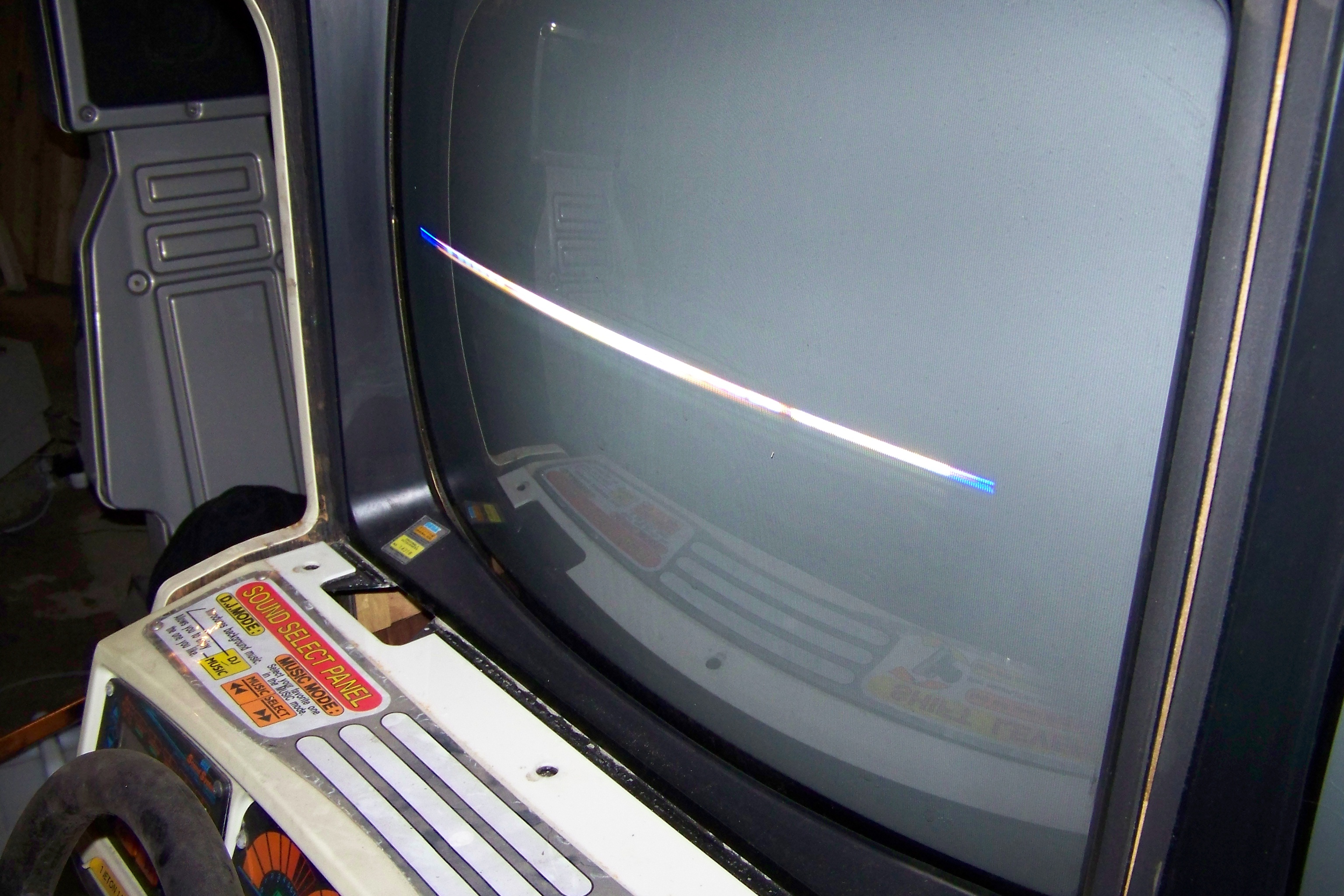

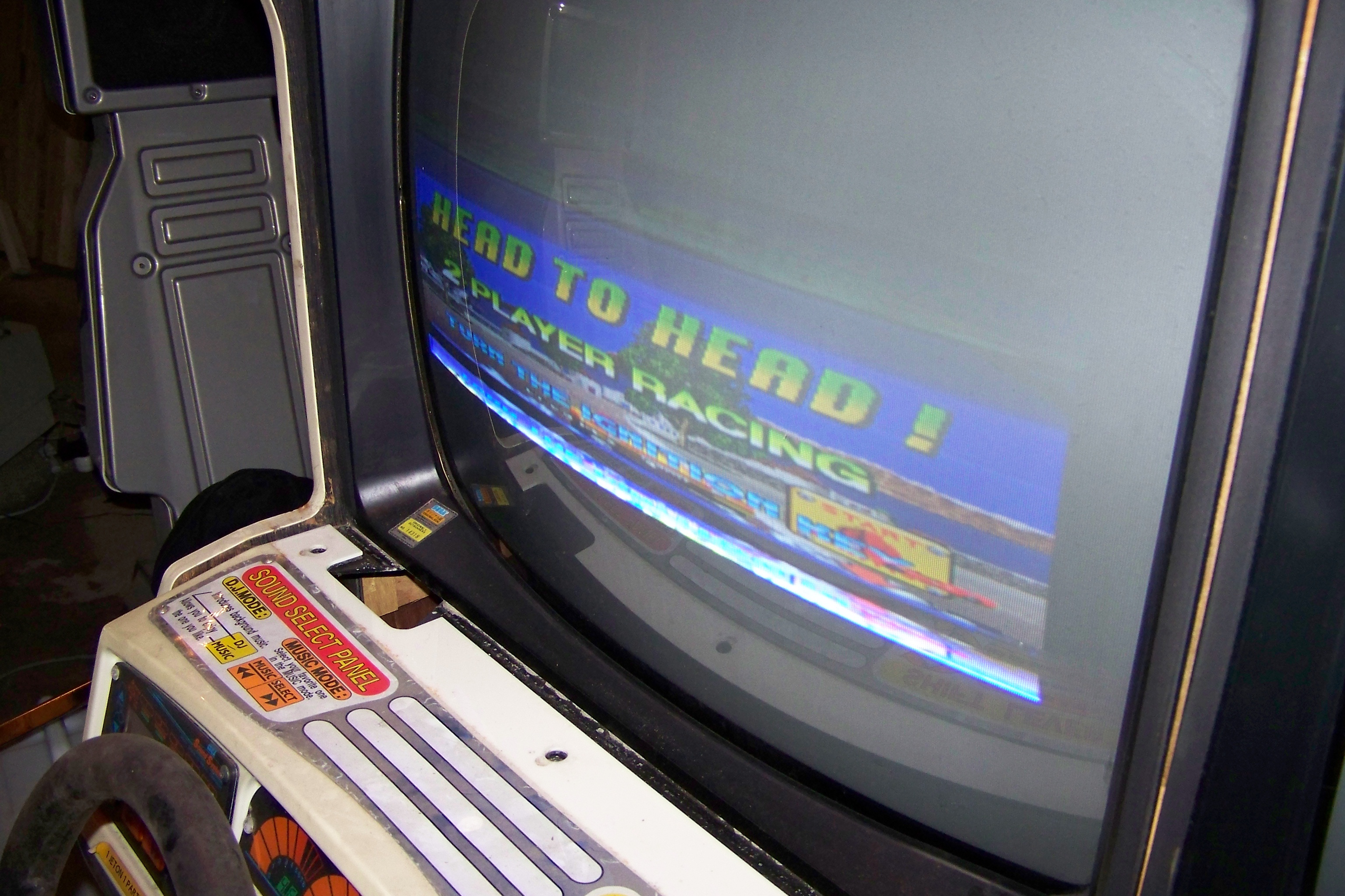

je viens de recuperer une borne twin outrunners et j'ai un prob d'image sur les 2 ecrans (la borne n'a plus tourné pendant 5 ans)
l'image oscille entre ses 2 photos
merci de votre aide!

Le 2e écran a besoin d'un capkit comme déjà indiqué.
Le 1er écran a lui aussi besoin d'un capkit.
L'image est tellement écrasée qu'il est possible que la déviation verticale soit HS.
Il faudra voir après installation du capkit.
