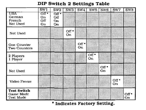

Et qu'il à rien trouvé dans les dips. Dans le set roms de Mame , il y à plusieurs fichiers ?
Je ne me souviens plus si ca avait été essayé, mais règle sur le dipswitch 2
les deux premier boutons sur Off Off
Je ne crois pas qu'il existe de romset multi langue ? :-[
D'où le réglage par dipswitch.

visiblement il faut bien passer par un swap de rom.
maintenant dans les sources de mame :
Citation/*
  245      Test mode indicates "Cut for French" and "Cut for German", hinting that these
  246      are jumpers or wires that can be modified on the PCB. However, there are no
  247      French or German strings in the ROMs, and this "feature" was clearly never
  248      actually implemented
  249      PORT_DIPNAME( 0xc000, 0xc000, DEF_STR( Language ) )
  250      PORT_DIPSETTING(      0xc000, DEF_STR( English ) )
  251      PORT_DIPSETTING(      0x8000, DEF_STR( French ) )
  252      PORT_DIPSETTING(      0x4000, DEF_STR( German ) )
  253  */

Alors, je confirme, les dips n'ont pas d'impact sur la langue. Concrètement, tous les textes sont en allemand (menu, texte du jeu...), les voix restent en anglais. Ce n'est pas très gênant mais je voulais la mienne en US.
Est-ce que ça "250      PORT_DIPSETTING(      0xc000, DEF_STR( English ) )" donne une indication du rom à changer pour modifier la langue ?

D'après vos constatations, this "feature" was clearly never actually implemented n'est pas vrai :
la bornes fonctionne bel et bien en 'german', donc a priori les dip switchs ne fonctionneraient pas sur la pcb mais seraient directement configurés par shunt à même la pcb.
Je suis au boulot je n'ai pas moyen de voir s'il existe des déclinaisons french et german des roms de terminator2. Personnellement, j'en doute : la pcb est surement directement configurée pour son pays de destination.
150 pour une T2 est un bon prix, mais défectueuse la facture peux vite s'élever (pcb, gun)  :-[
Bon si les dipswitchs non pas d'effets (j'ai jamais essayé, finalement), il faut effectivement remplacer les roms.
Par contre je ne sais pas du tout lesquelles gère les textes ?!
Il y a 14 roms + 3 pour le sons, c'est peut être l'une des 14 ou plusieurs d'entre entre elles ?
Pour identifier tout ca, il faudrait dumper les roms de la version allemande, puis comparer sous MAME qu'elles roms sont concernés par les textes.
Ca serait même intéressant d'avoir une nouvelle version pour le romset de Mame, car Il n'existe pas de version french et german du moins dans les romsets dumpés (uniquement 3 révisions du set, mais qui n'on rien à voir avec les langues).
PS: A vérifier s'il n'y a pas une modification hard sur le PCB lui-même (dipswitch ponté). Une petite photo de la carte CPU (derriere au niveau du dipswitch2).
