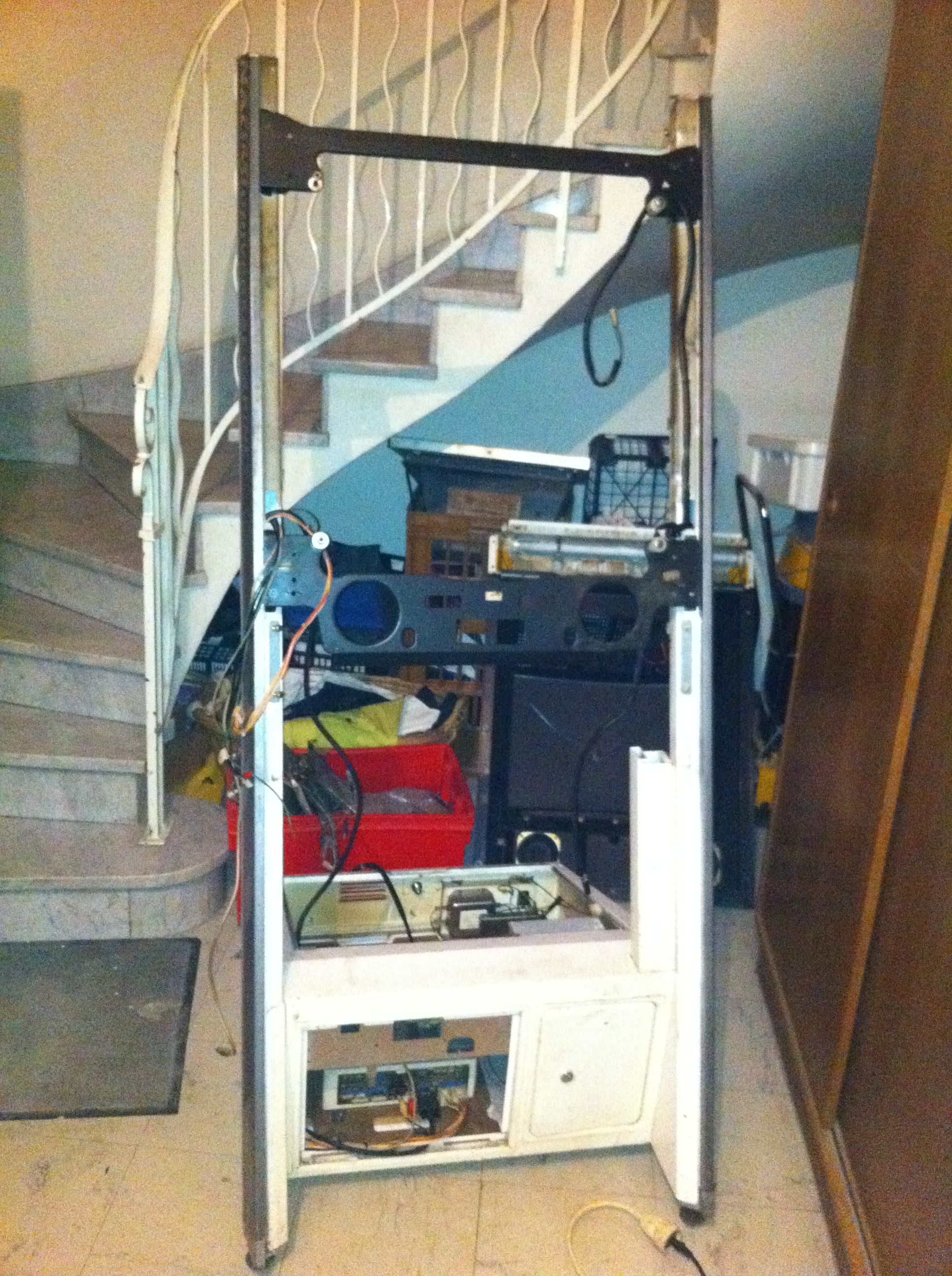

eyeshield 71
salut sa se démonte tout seul juste l'écran qui est bien lourd , bon sur la photo c'est une naomi , la net city  c'est la même chose avec les pattes plus courtes   :D
moi je fais comme ça . car j'ai également une porte trop petite  >:(
ensuite je la couche sur un coté sur une vieille couette et je fait glisser  le haut en premier puis tu la tourne pour faire passer le reste ;)
bon maintenant j'ai un local c'est plus pratique je démonte juste pour les nettoyer  :D
