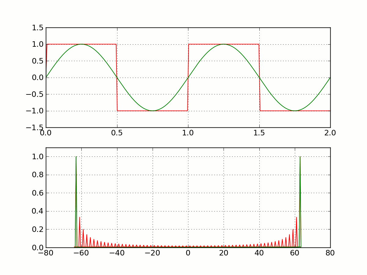

20MHz, c'est limite, car c'est la bande passante, ça veut dire que tu verras un signal carré jusqu'à 4MHz (harmonique 5).
source : https://fr.wikipedia.org/wiki/Signal_carr%C3%A9
Si tu veux te décider, passe chez moi, je te ferai tester mon vieux tektro 3012 (100mhz 2voies) qui a 20 ans.
A savoir aussi que la bande passante est donné à -3dB, donc un signal de 20MHz est déjà atténué à 70% de son amplitude réel pour un scope donné à 20MHz.
