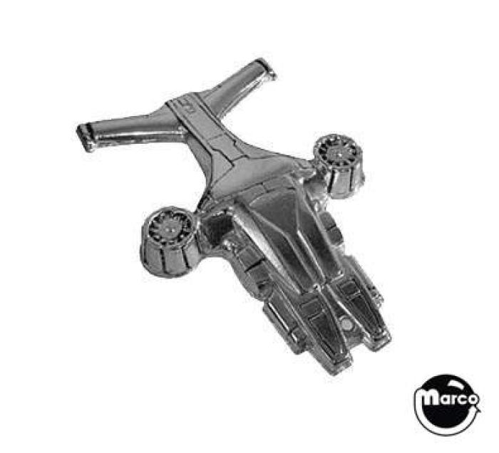

Et si jamais tu t'ennuie, j'ai suis a la recherche d'une repro du "Dropship" sur le flipper T2 (d'ailleurs je suis pas le seul il me semble).
ainlaser
C'est quoi un "Dropship" sur le flipper T2?
Ca m'intéresse!
C'est un decor en forme de vaisseaux :
ainlaser
Pour le drop ship :Le mieux est de faire un moulage en platre de l'intérieur,de mesurer l'épaisseur du plastique et m'envoyer le  tout (le moulage).
Je pourrai avoir une idée de faisabilité.
Ca semble être chromé,on peut faire un PVD a base d'alu
