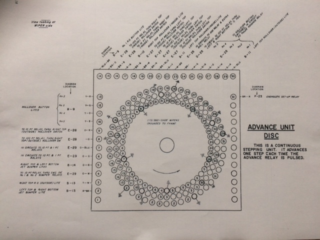

swift
Le plateau de l'Advance Unit avec les picots a 50 positions mais les picots ont une position qui se répète toutes les 10 positions.
Donc je pense qu'il y a bien les 10 positions dont tu parles.
Par contre je ne sais pas si il se trouve en position 0.
Je ne repère pas cette position 0
J'ai fait des photos si ça peut faire avancer le schmilblick!!
J'ai aussi le manuel d'instruction du Flipper avec l'advance Unit (voir photo), il ne parle pas de position 0.
J'ai remarqué par contre que je n'avais rien de cablé en 31 mais quelque chose en 1 qui semble être le même cable (BR-R), on dirait les bonnes couleurs??
Bonsoir,
Tu ne trouveras pas la solution dans le manuel d'instruction, mais dans le schéma.
Sur le schéma tu as la solution
Tu remarqueras que nous sommes sur une rotation de 5 points, donc il faut que tu trouves le fil Marron (Brown -Br-) et le fil Vert/Rouge (Green/Red G-R). Flipper éteint tu prend un multimètre en "sonnette". Une touche sur le fil Vert/rouge, une touche sur le fil Marron, tu actionnes la bobine manuellement jusqu'au moment ou le multimètre sonne. Tu te trouveras soit en 0 soit en 5, mais c'est équivalent. Ou une touche sur le fil Jaune et une sur le fil Vert/Rouge, et même procédure que précédemment.
swift
J'ai trouvé les câbles marron et vert/rouge et avec le multimètre j'ai repéré les positions 0 et 5.
Ces positions se répètent tout les 5 points effectivement.
La bobine du 10 point Relay se colle en position 0,2,3,5,7,8 et de nouveau 0, et ainsi de suite...
Si on suit le schéma un peu plus loin, on voit que la bobine est solicité sur ces 6 points qui se répétent si le switch L.top R.O. (inside) est actionné.
Peut-on en conclure que les contacts de celui-ci se touchent?
J'ai regardé mais pour moi ils ne se touchent pas...
