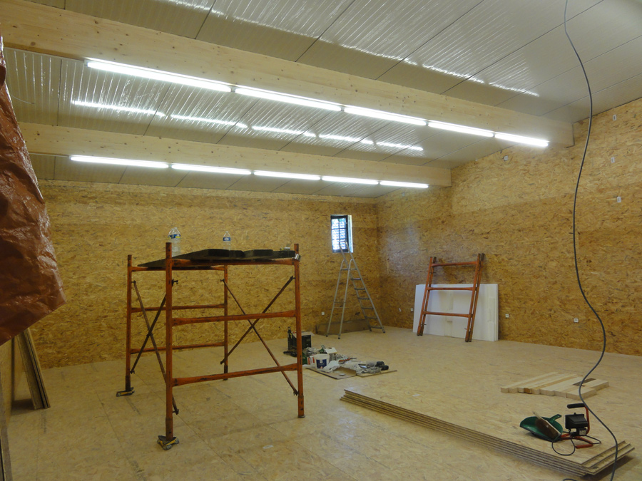

Impressionant comme toujours.
Question: personnellement je n'ai pas l'habitude de voir de l'osb sur les sol/mur, par chez moi on fait tout a base de placoplatre.
Du coup je me demande quelle vont être les finitions? tu peint directement l'osb? tu le laisse couleur bois? tu met un revêtement style papier peint?

Citation de: Gus le Mercredi 10 Octobre 2012, 10:19:08 AM
Je vais faire comme ma salle V2 déjà OSBisé  (la V1 est en placo)... fibre de verre, ou plutôt 'voile de verre' cette fois ci, pour un aspect plus lisse!
Un des gros avantage de l'OSB aux murs : En + d'être plus résistant, on peut y clouer tout et n'importe quoi bien + facilement que dans du placo  8)
Superbe !
Moi j'aime bien l'osb, perso j'ai fait un de mes planchers comme ça et je l'ai juste vitrifié.
Sinon dans ma véranda j'ai fait un pan de mur en OSB et un autre en tole laqué alu.
La placo c'est pratique et économique mais pour fixer dedans parfois c'est un peu plus embêtant quand même.
Sinon c'est quoi ce "voile de verre" ?
Parceque la fibre de verre je vois, il y a toujours des reliefs, ça comble les différentes aspérités.
C'est pareil mais en lisse ? Comme une tapisserie mais à peindre ?
Citation de: Maitre_Poulpi le Mercredi 10 Octobre 2012, 18:53:59 PM
Oui, c'est comme de la fibre de verre, sauf que c'est 'quasi' lisse.
Cela n'a plus le relief 'croisé' habituel, genre ce qu'on voit dans les bureaux.
Une fois peint, tu as l'impression qu'il s'agit d'un mur lisse  ;)
Quand j'ai découvert ce 'voile de verre', j'ai ai mis dans le couloir de notre maison, et vu le résultat tip top, je me suis dit : c'est ça qu'il faudra utiliser dans la game room à la place de l'habituelle 'fibre de verre'!  8)
Superbe, elle claque cette pièce en OSB  ^-
Pour le voile, c'est également ce que j'utilise, c'est un papier intissé de rénovation (différents grammage au M² ) Il a l'avantage de lisser et de masquer les imperfection  ;)
Vivement le montage du Galaxian  :D

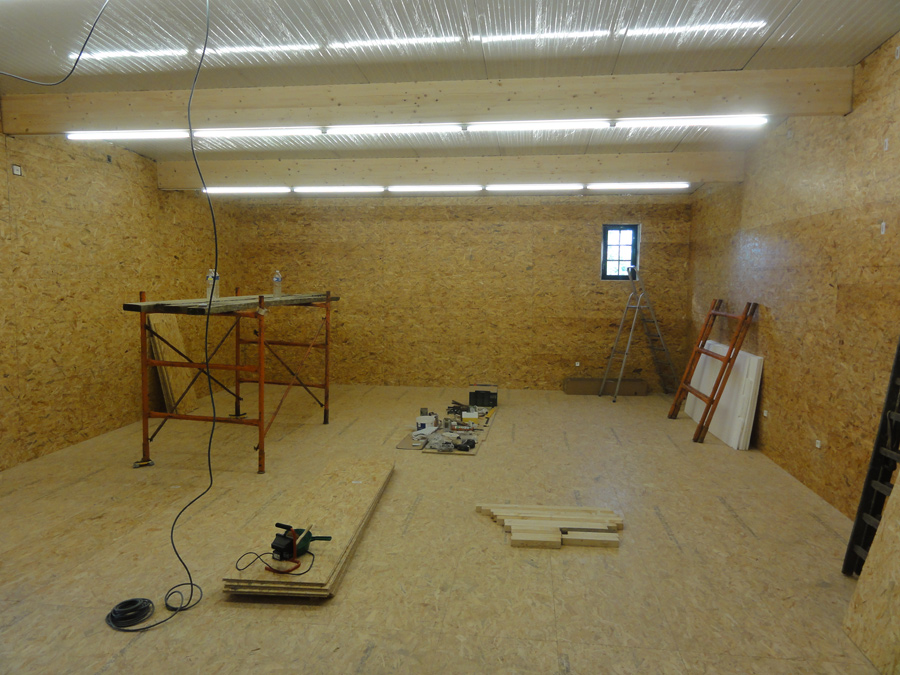

une petite question le toit est en bac acier ou en panneau "sandwich" car si c'est du bac acier attention a la condensation (dixit mon couvreur) sinon chapeau bas pour le travailjavascript:void(0);

vous allez laissé les néons ?
je su pause donc que cette game-room seras moins cosy que les 2 autres  =?=

L'OSB au sol pour une gameroom ? Tu as pas peur que tes machines fasses des marques dans le sol ?
Bon, je connais pas exactement la dureté de la matière, mais ca va devoir supporter quelques kilos quand même  :D
En tout cas, c'est superbe ! On a du mal à croire que tu es un particulier qui réalise une gameroom, ca ressemble plus à la construction d'un bâtiments professionnel !

Citation de: Sir Kayne le Jeudi 11 Octobre 2012, 13:04:16 PM
Ouais, c'est une question que je me suis posée. Pourquoi mettre de l'osb au sol ? Pour l'humidité, pour planifier l'ensemble ?
Dans tous les cas, super boulot !!! On reste rêveur devant tant d'implication ! ^-^
