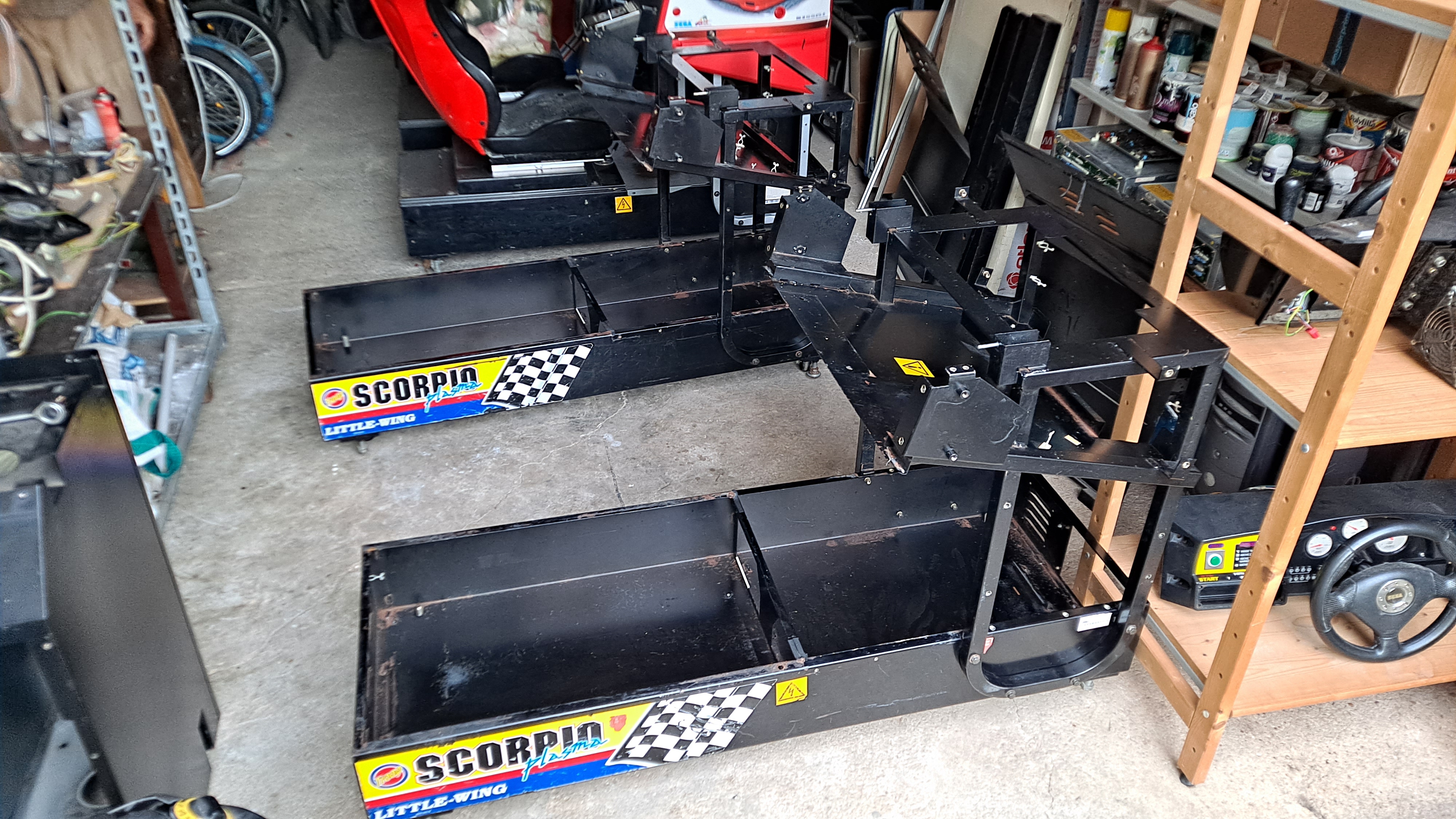

Allez hop ! Etape 1 : retrouver toutes les pièces !

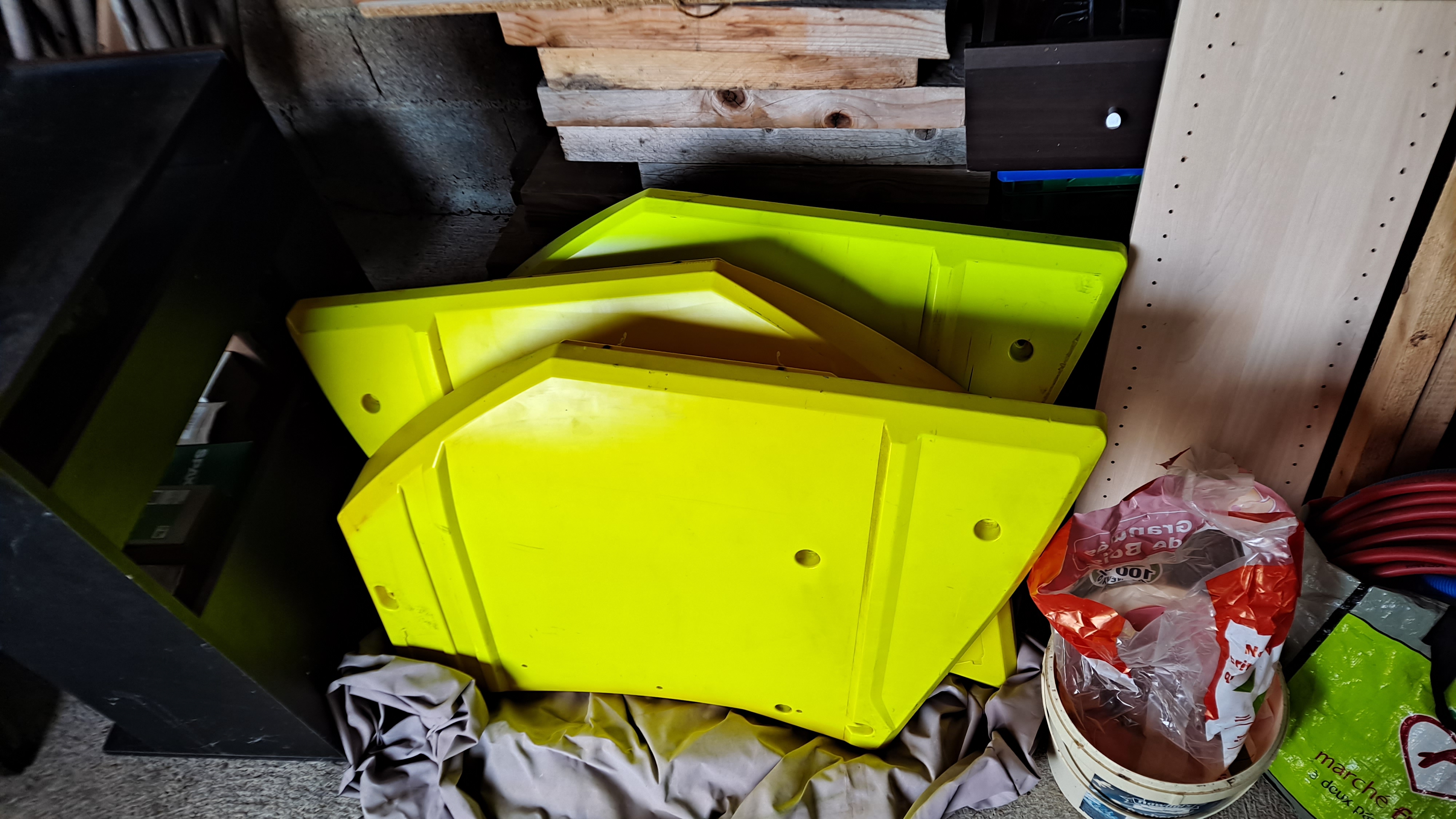

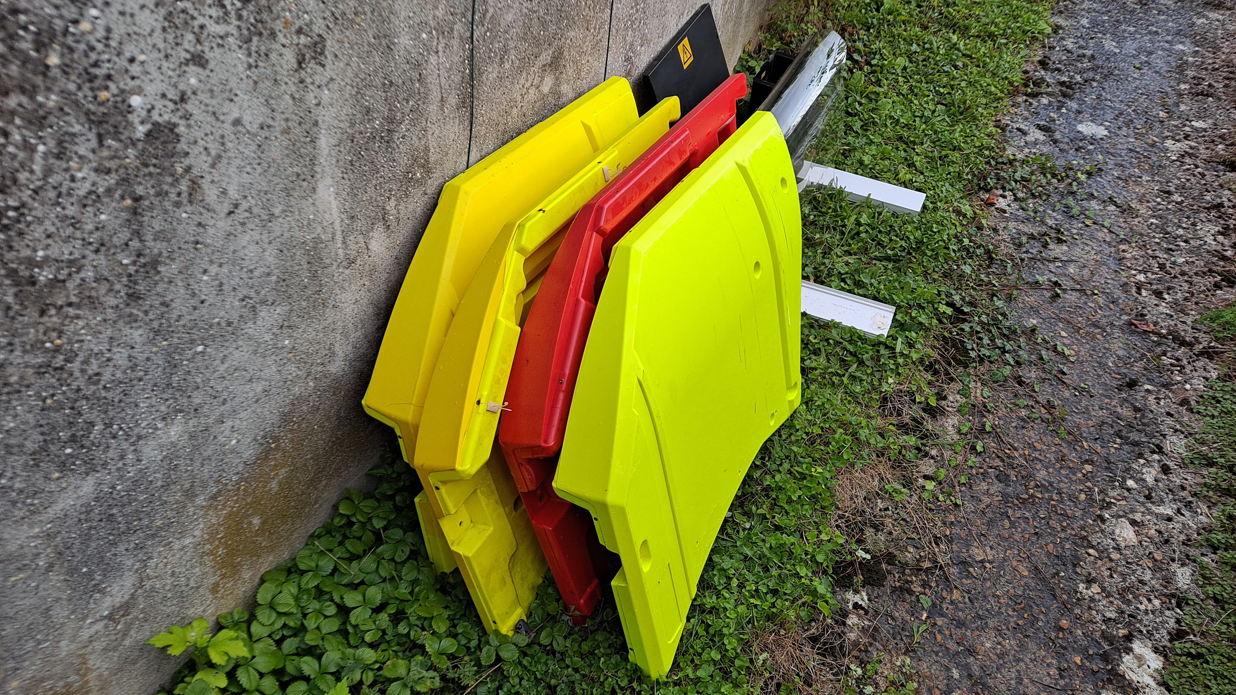

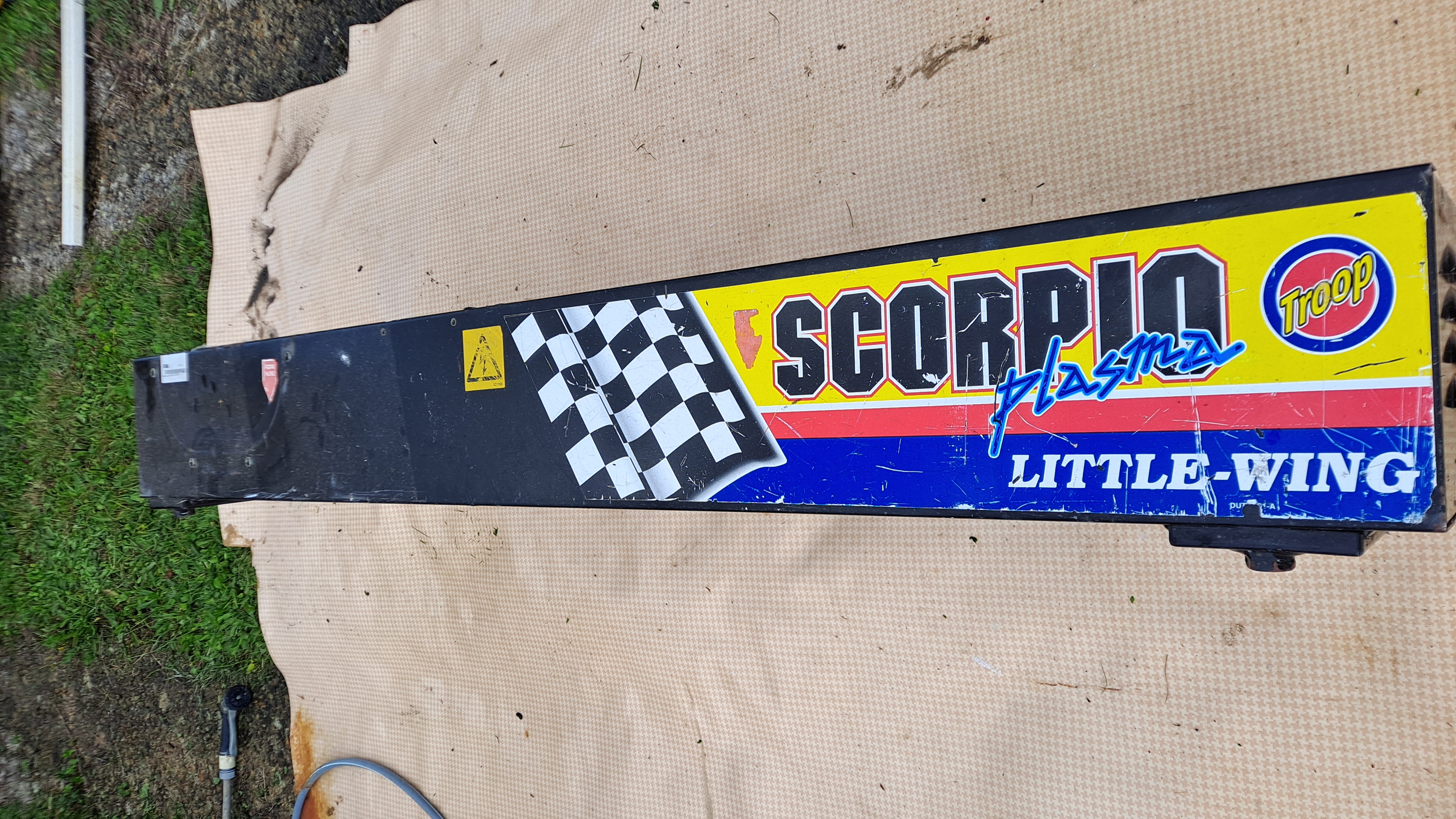

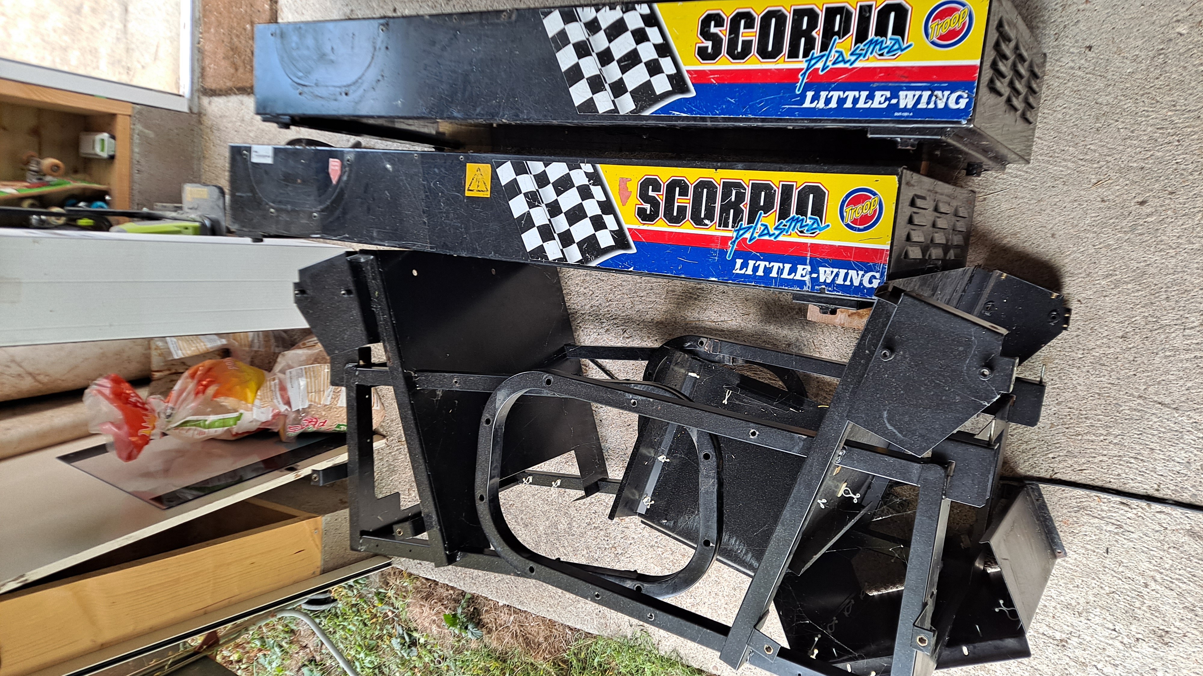

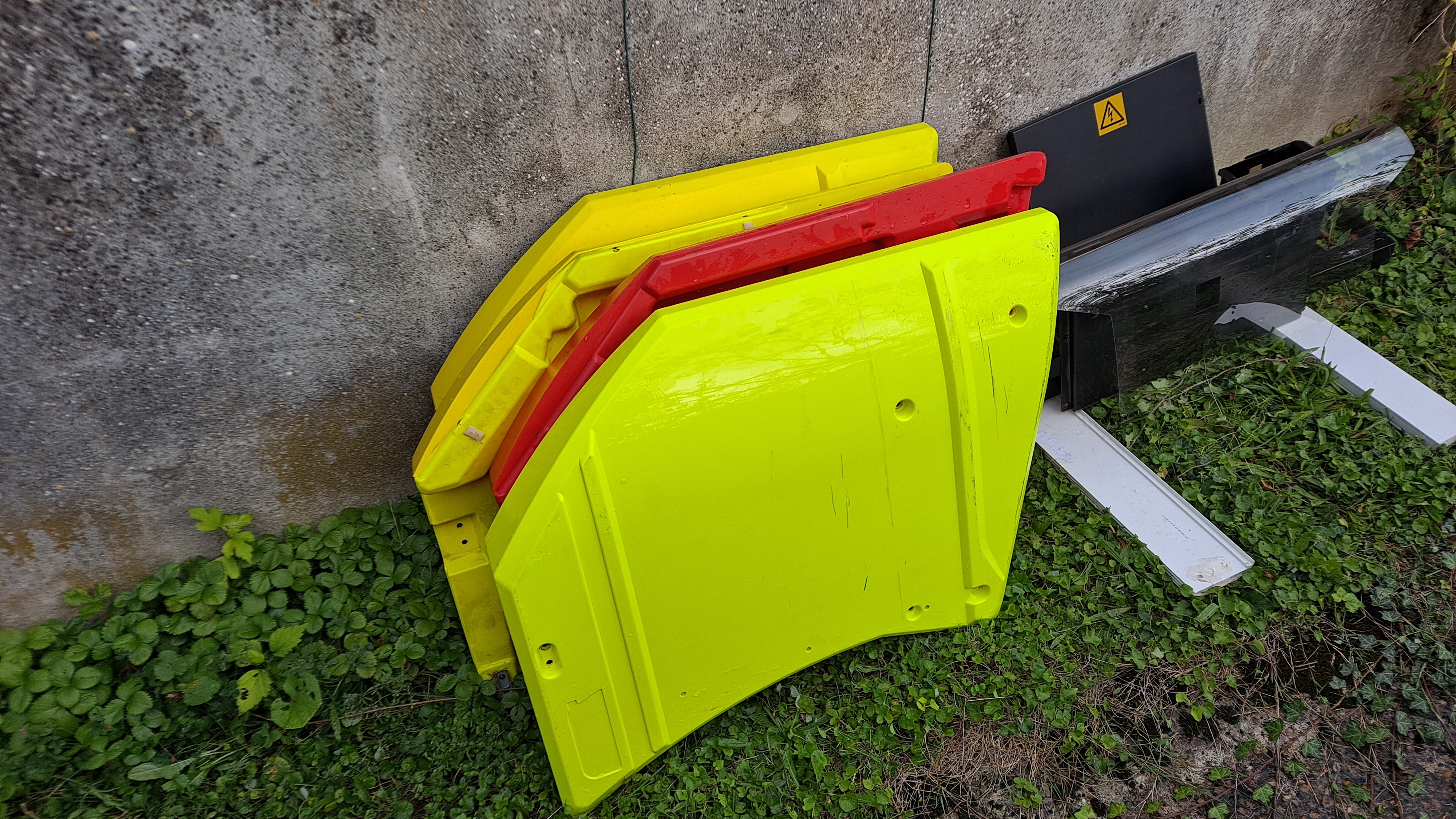

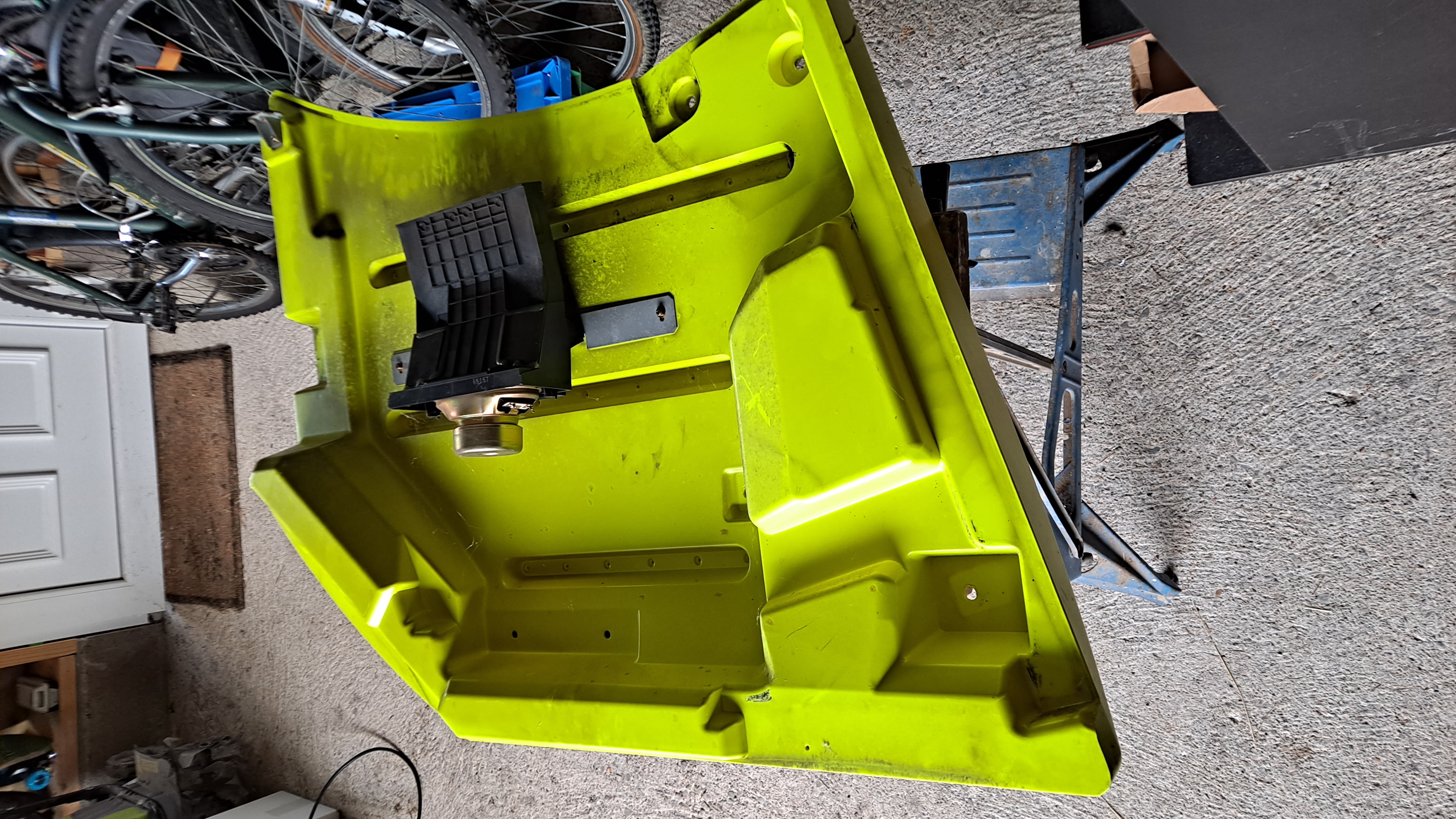

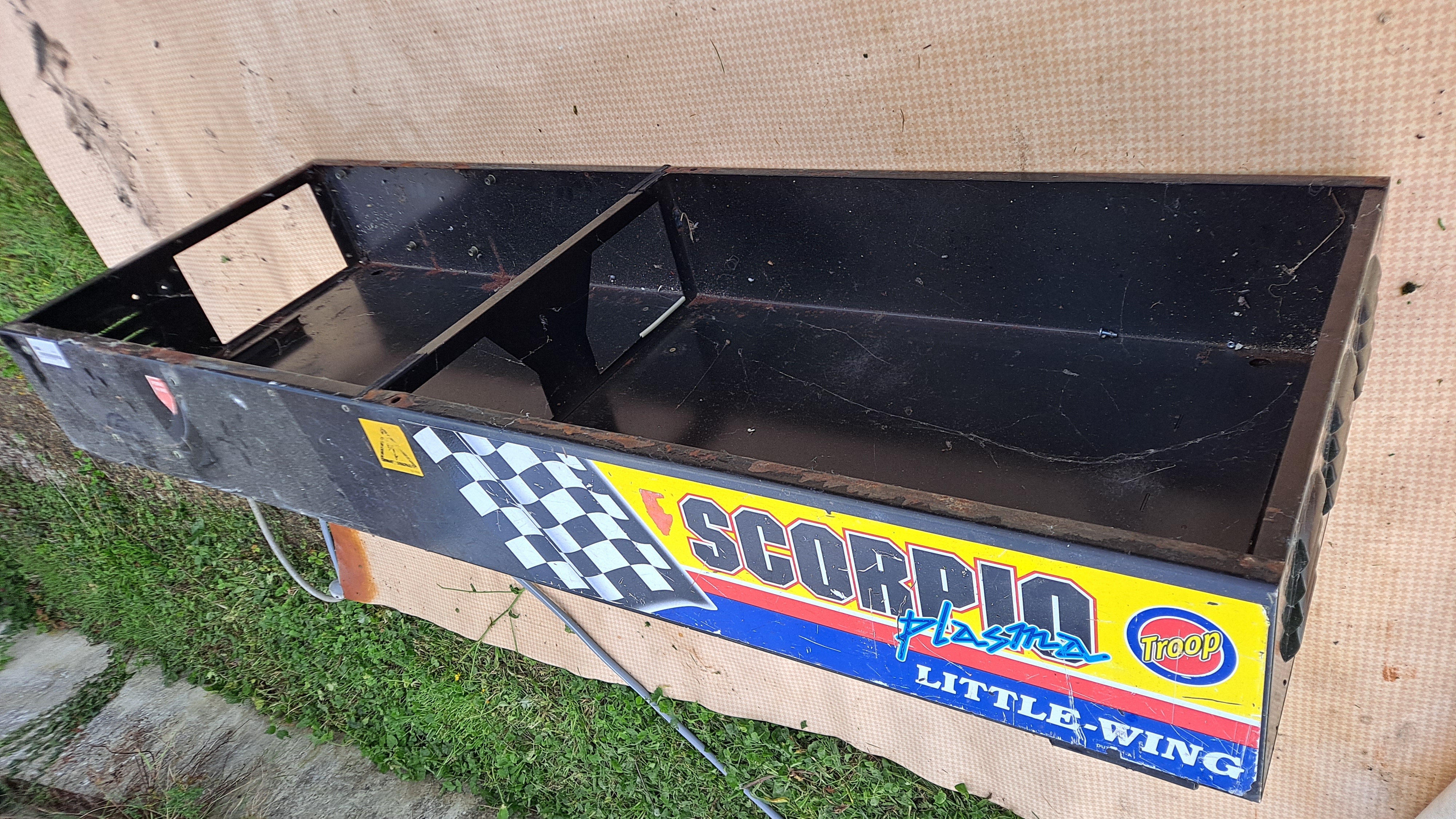

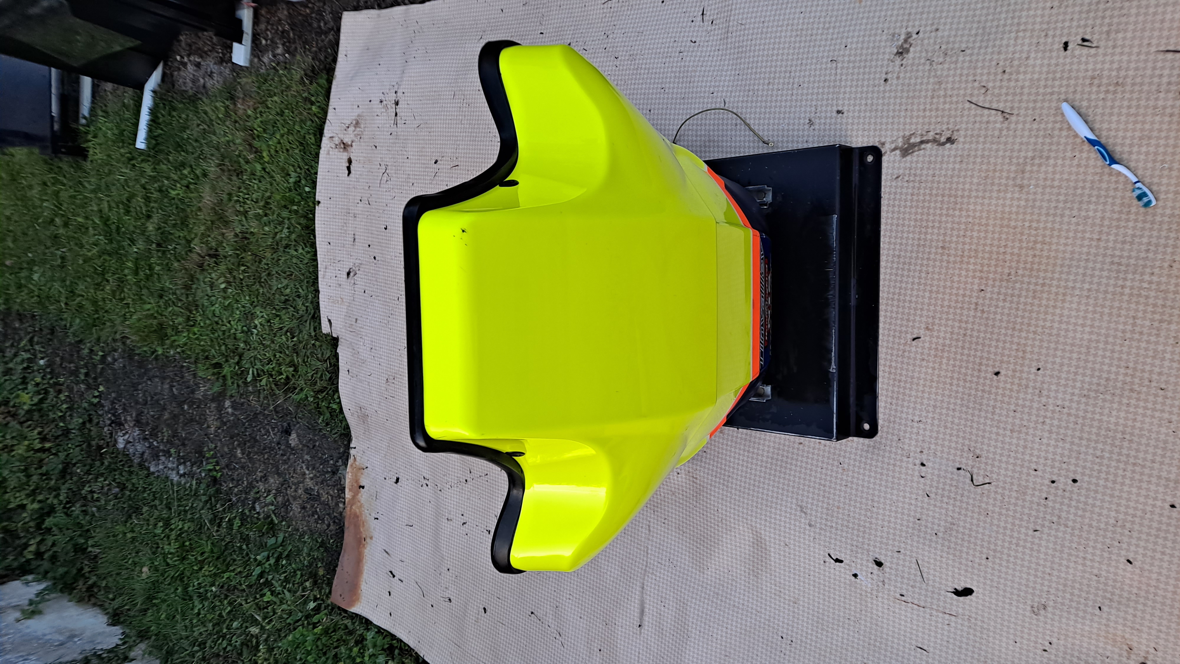

Alors, les sides ils sont là :

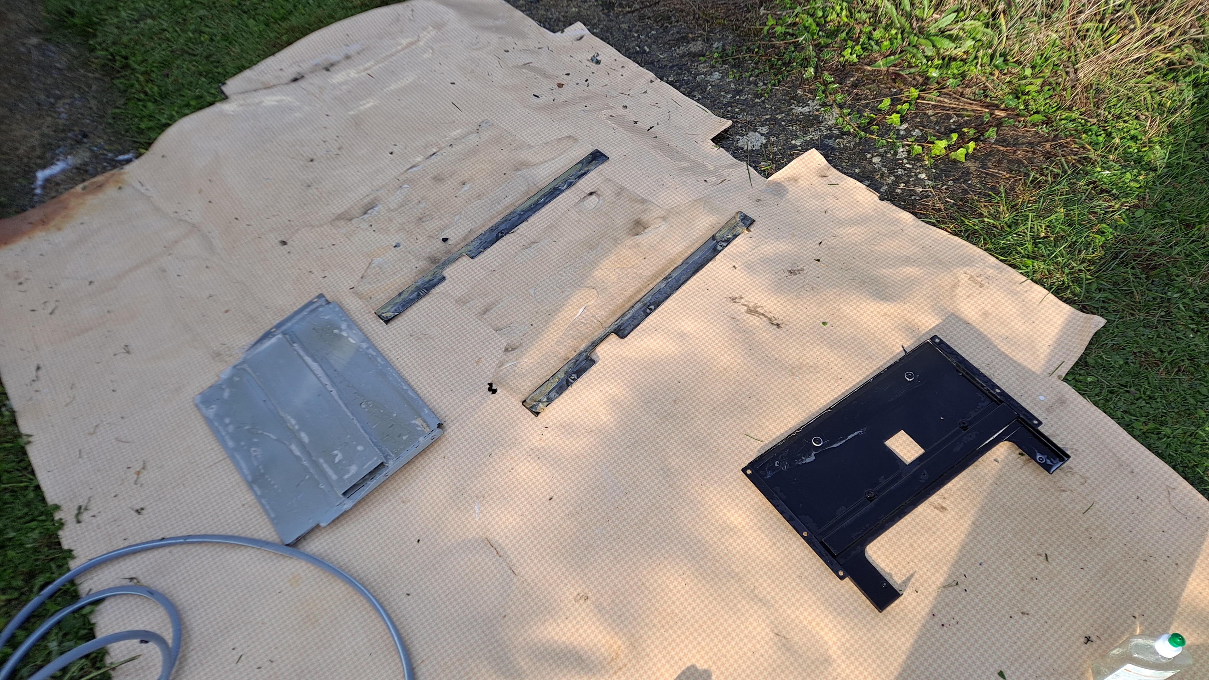

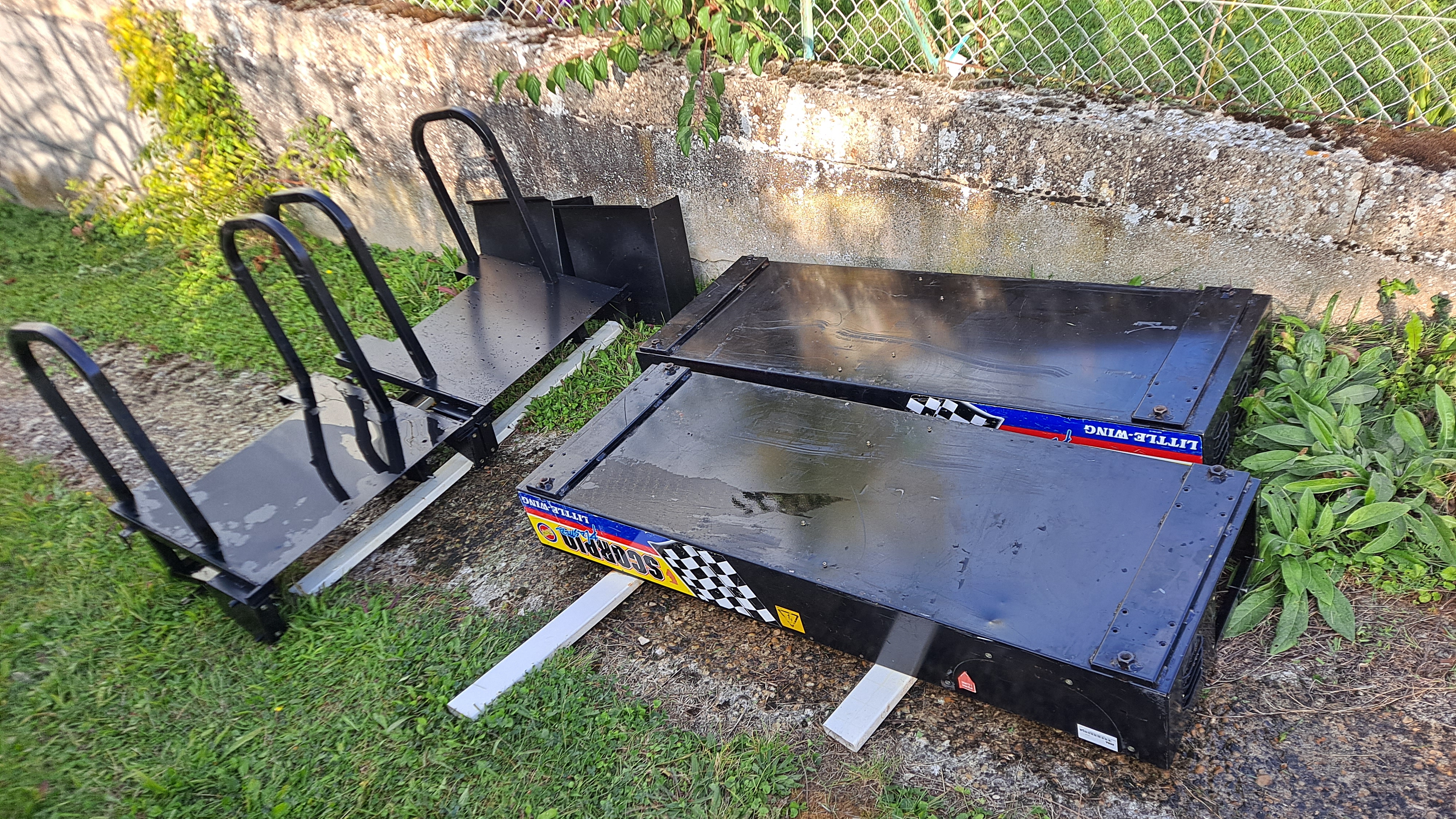

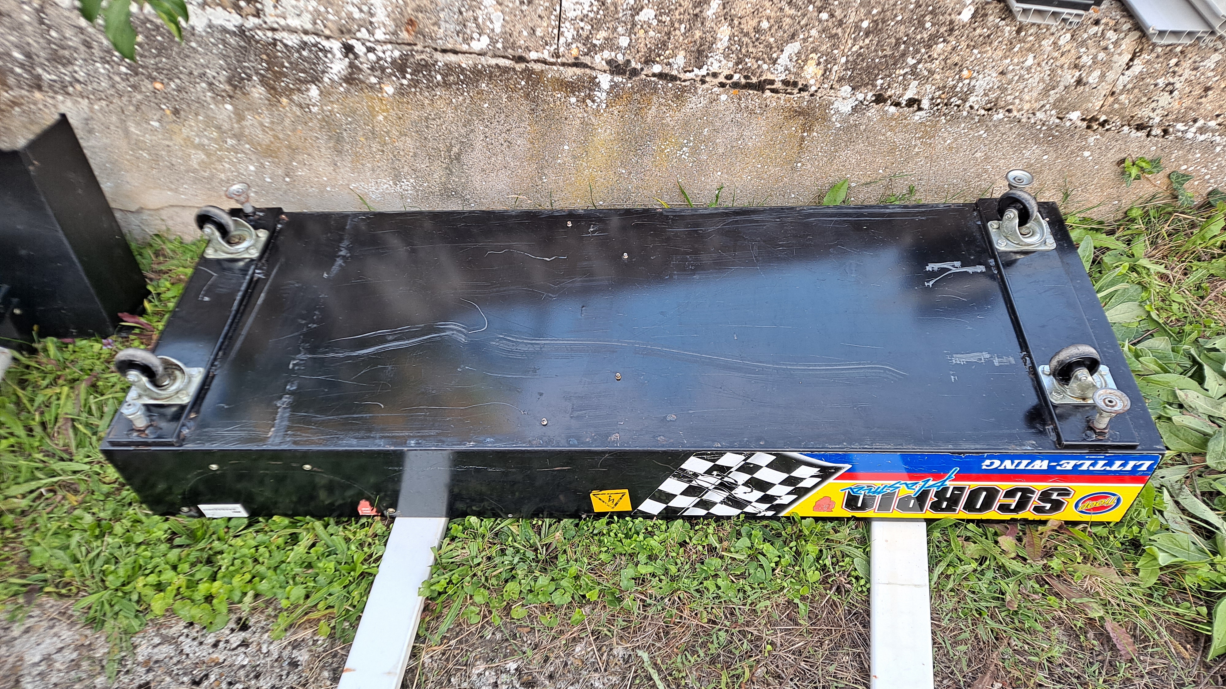

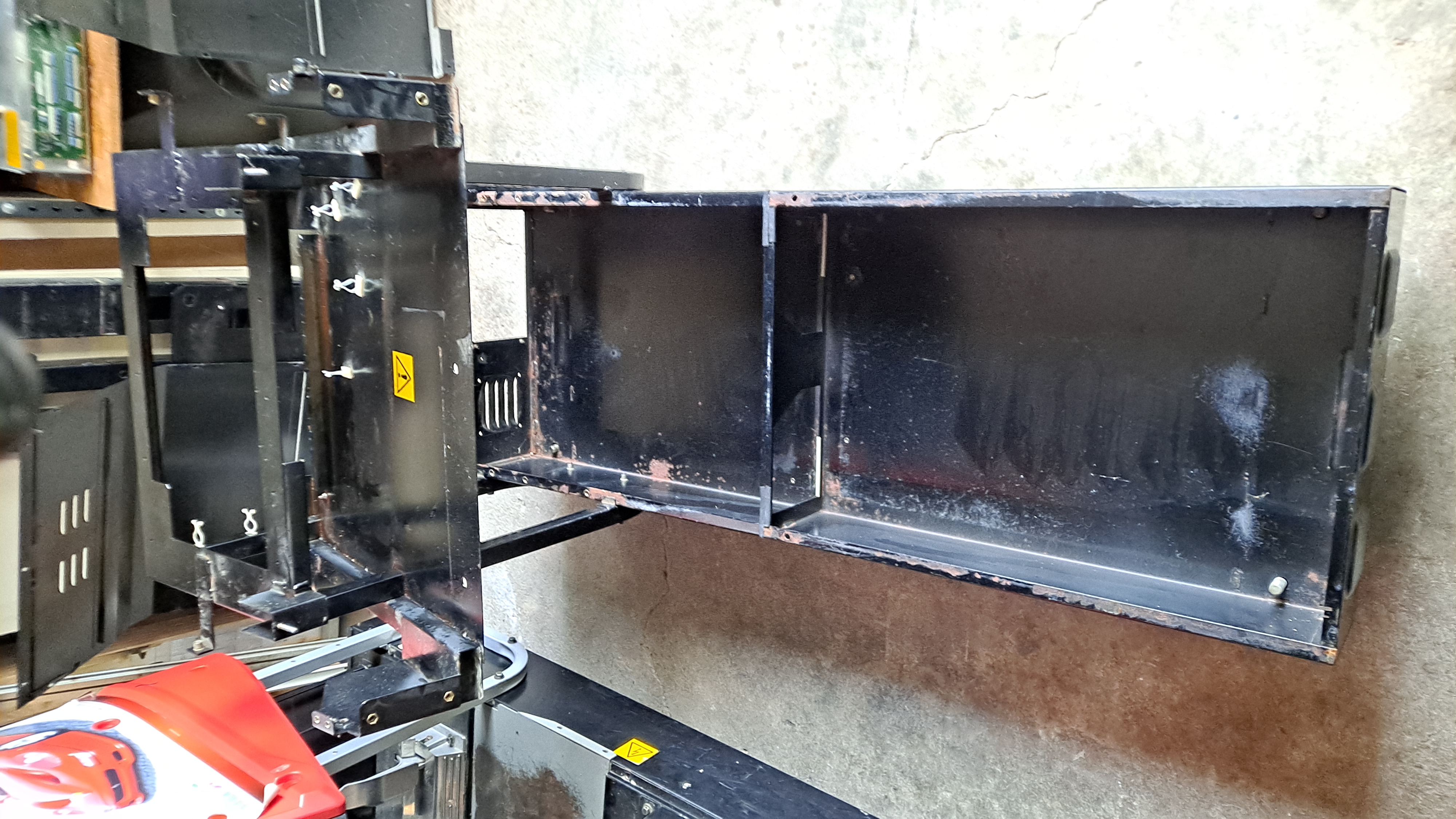

Les grosses pièces sont là :

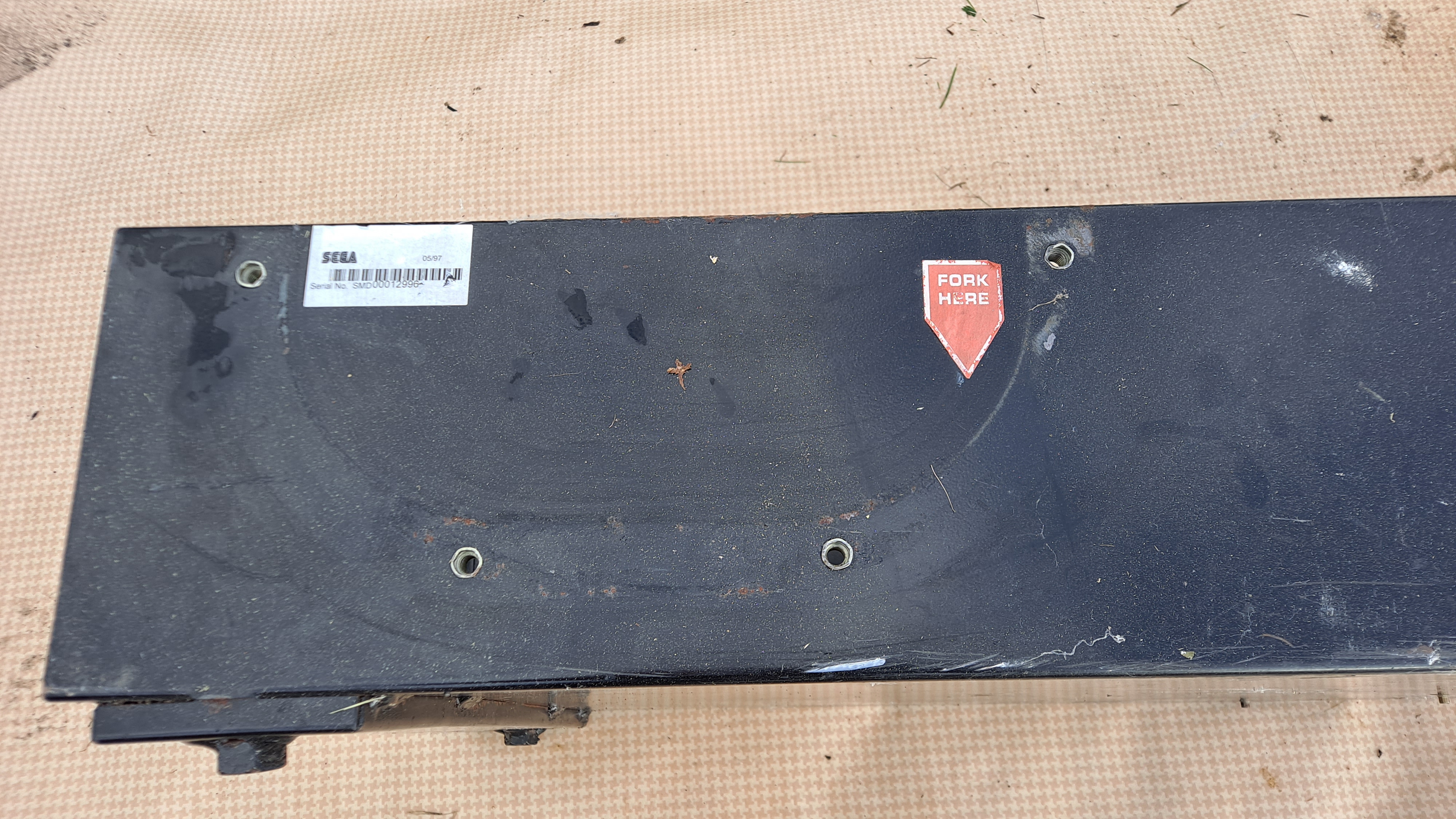

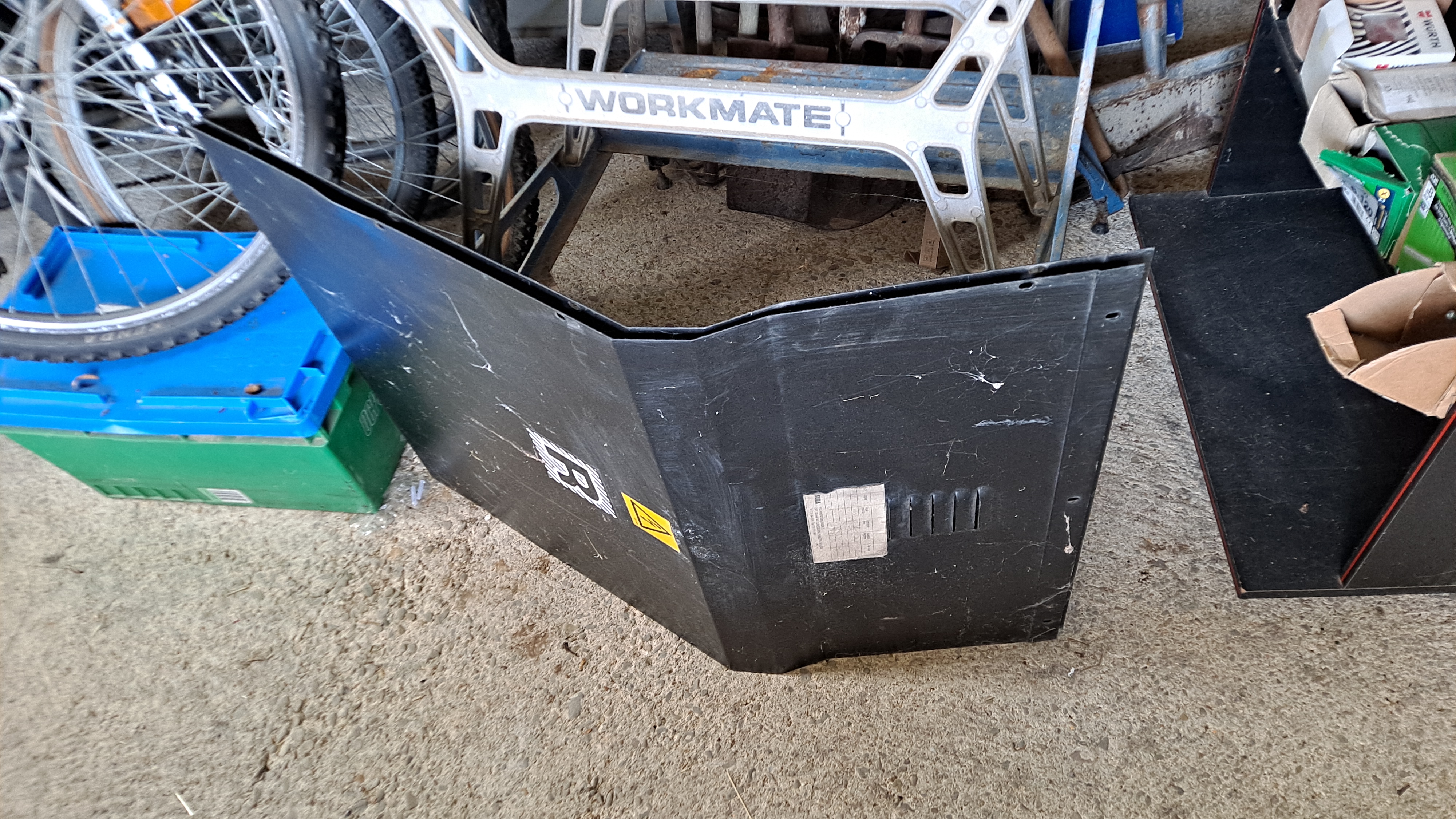

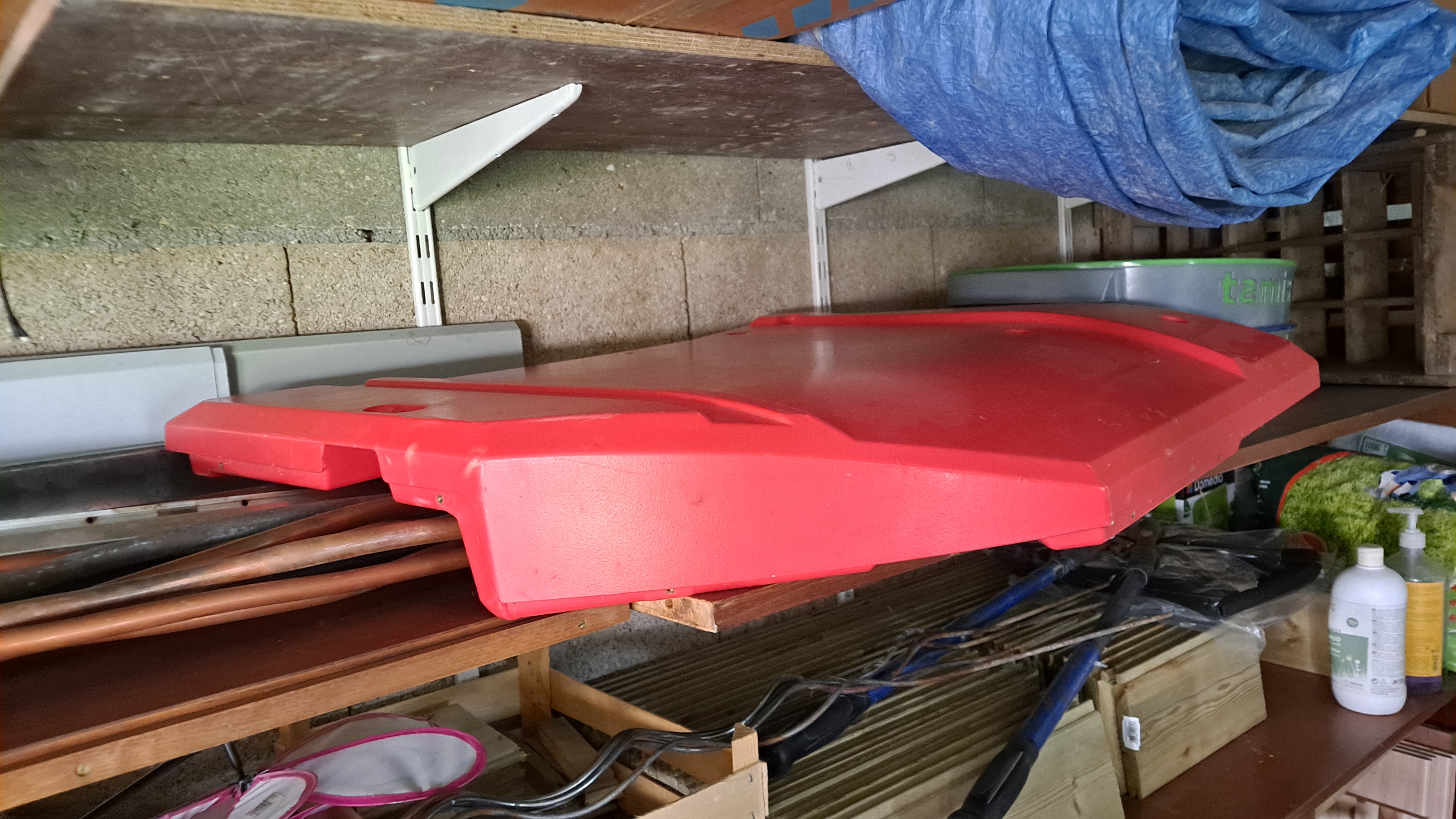

Les capots arrières sont ici :

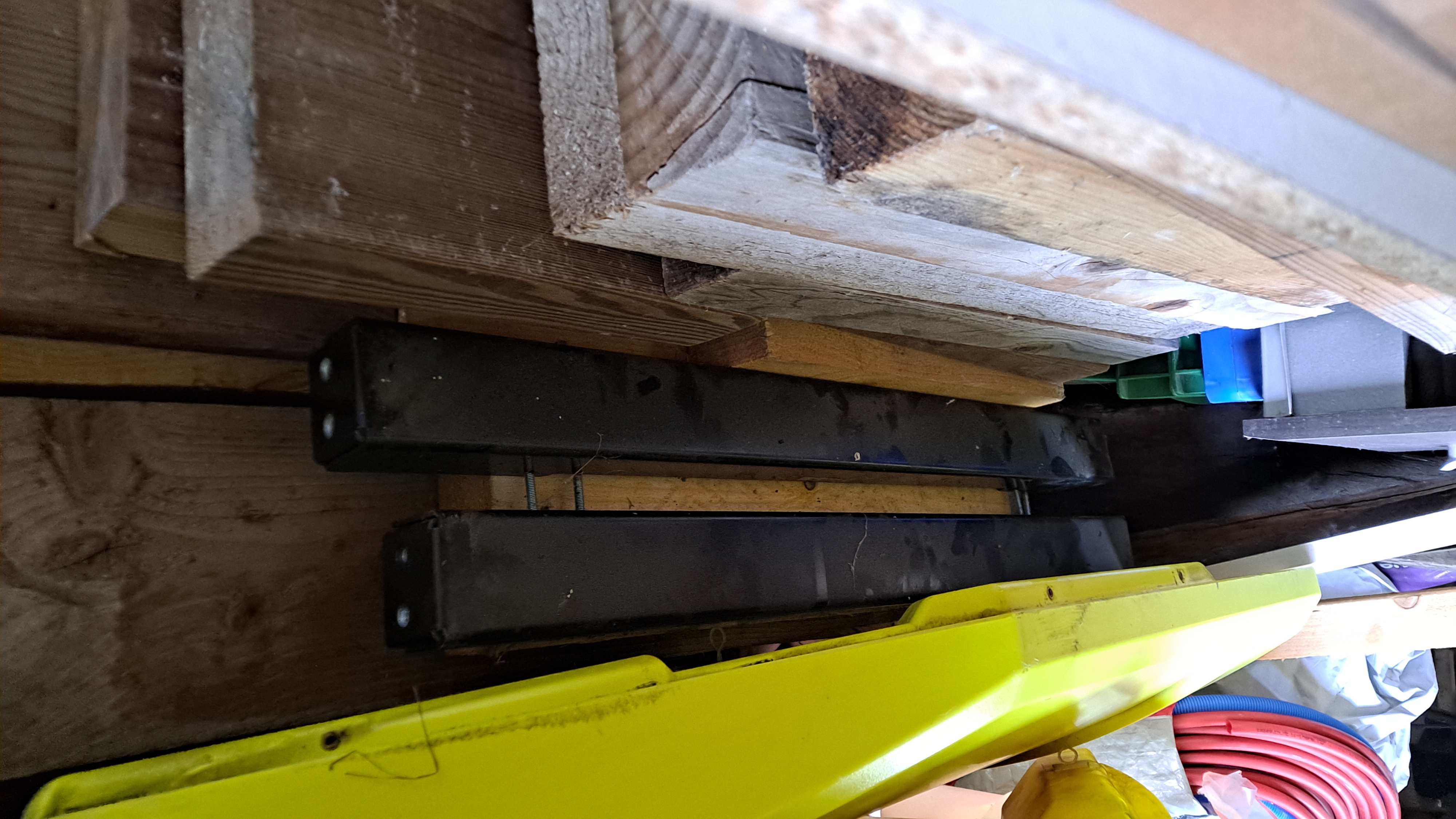

Heu... Mais où sont les barres de toit ?!
Ha elles sont là derrière !

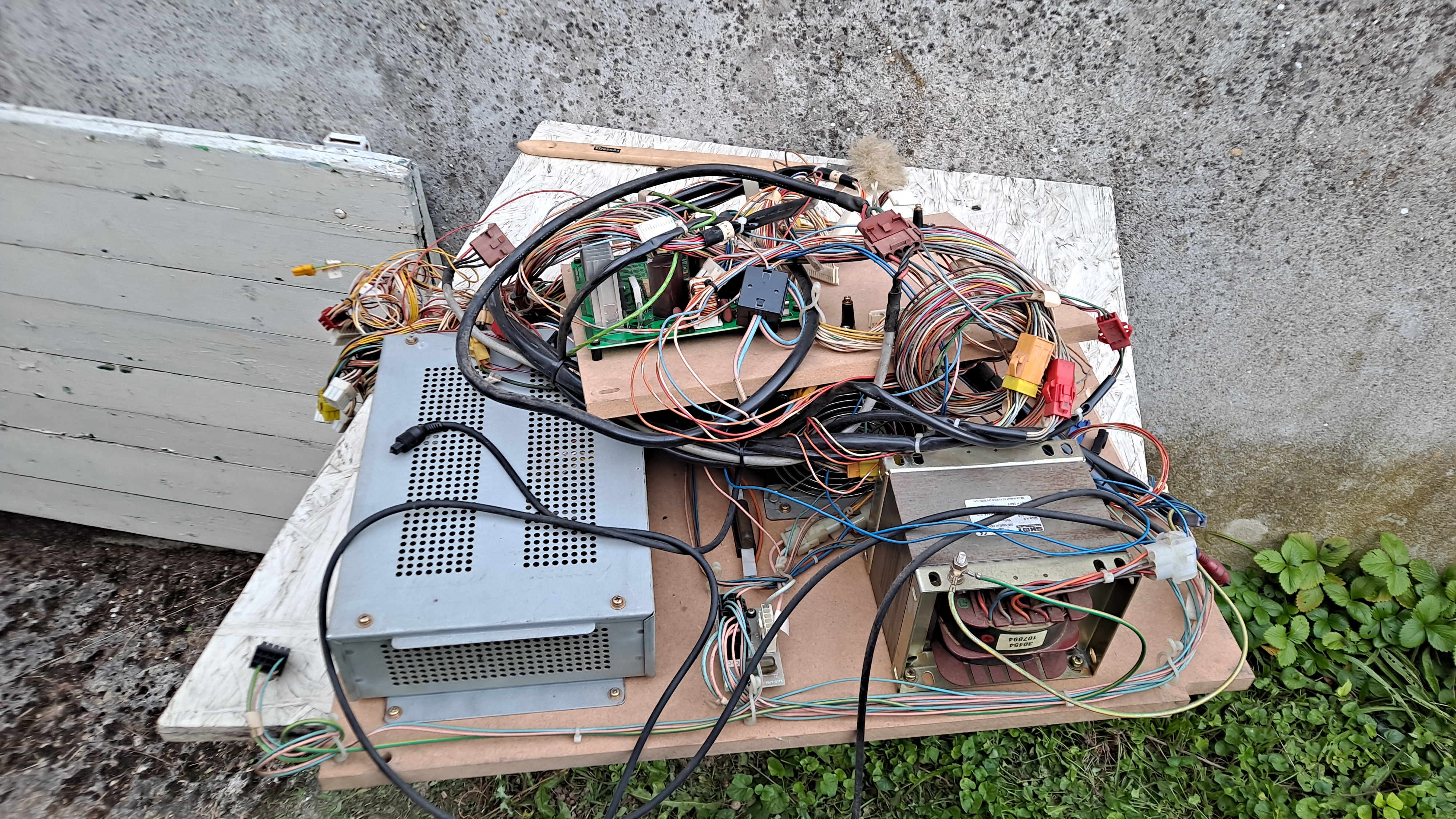

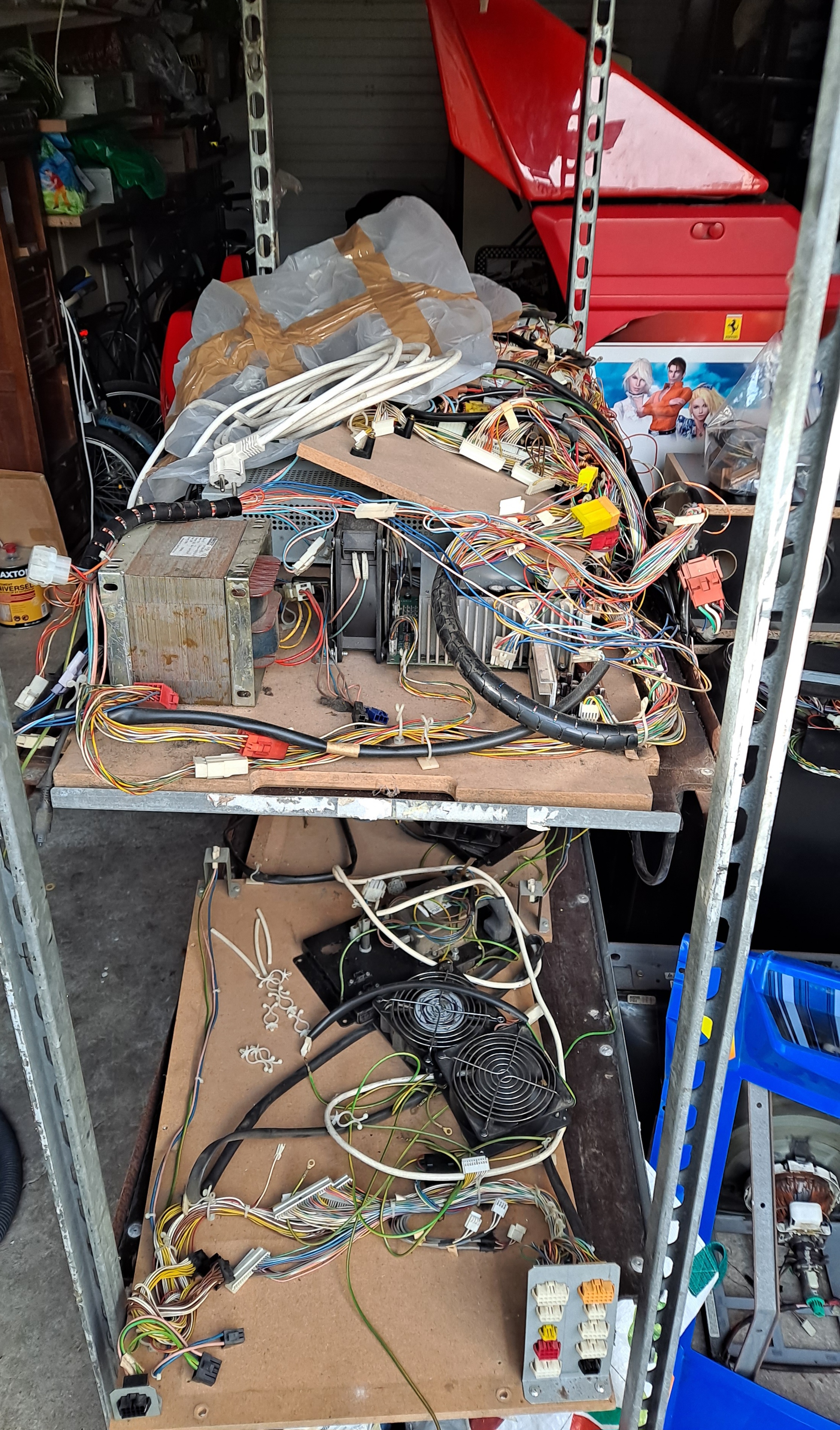

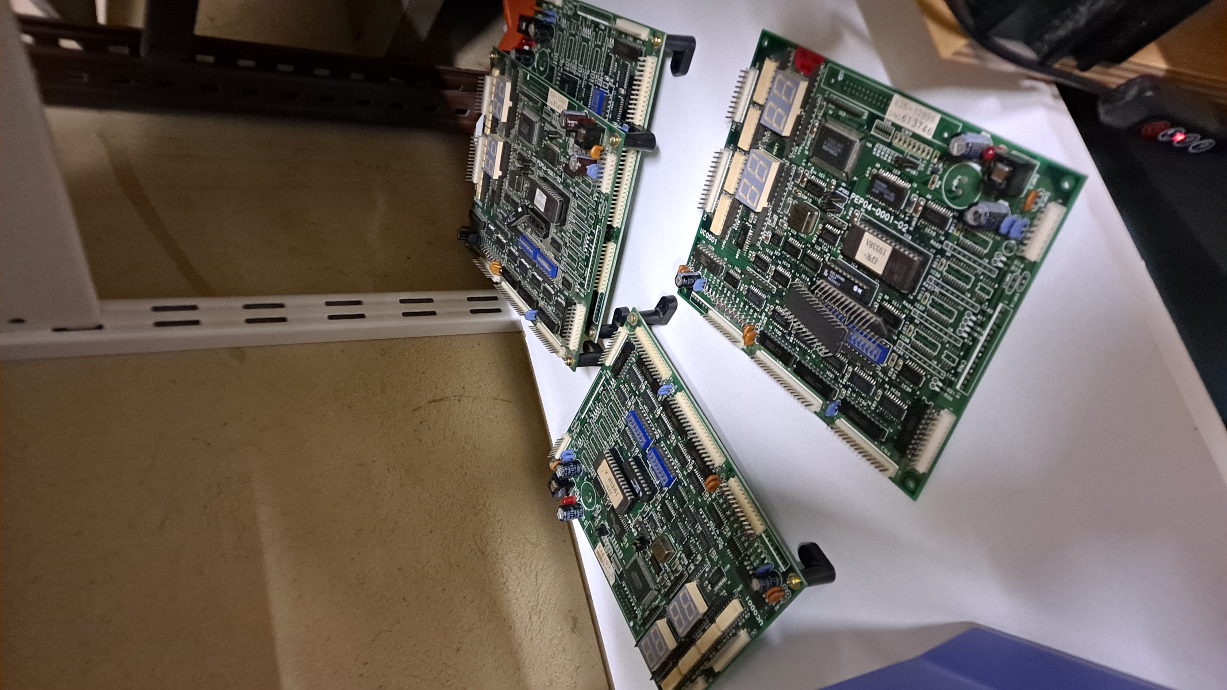

Une partie de l'électronique :

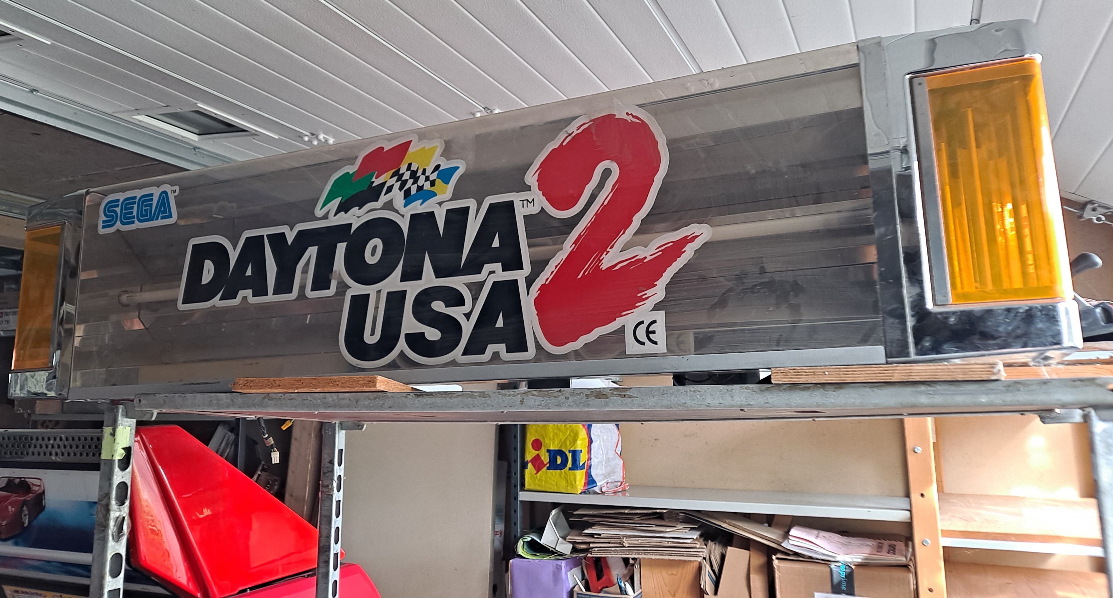

Le topper discret :

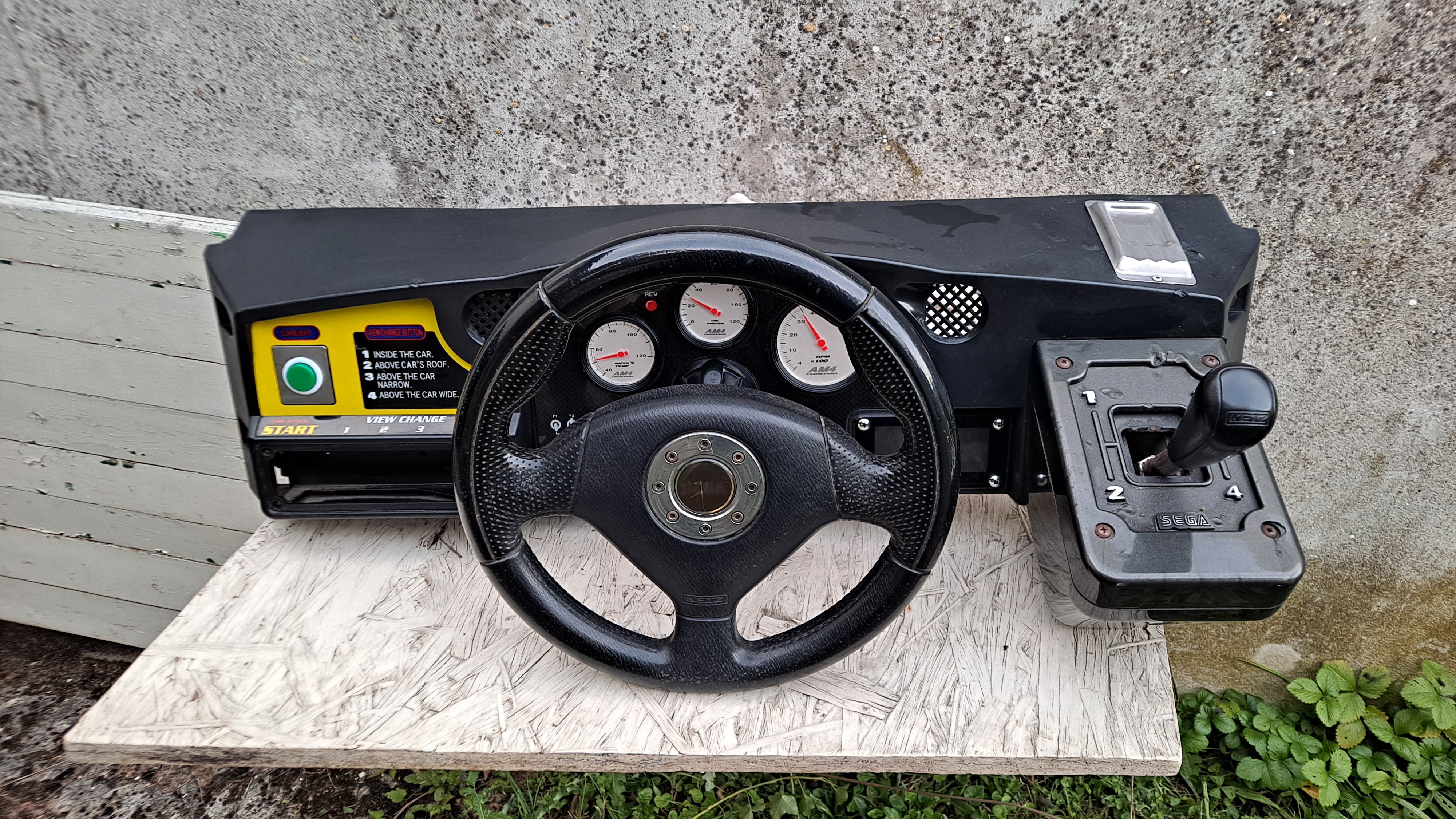

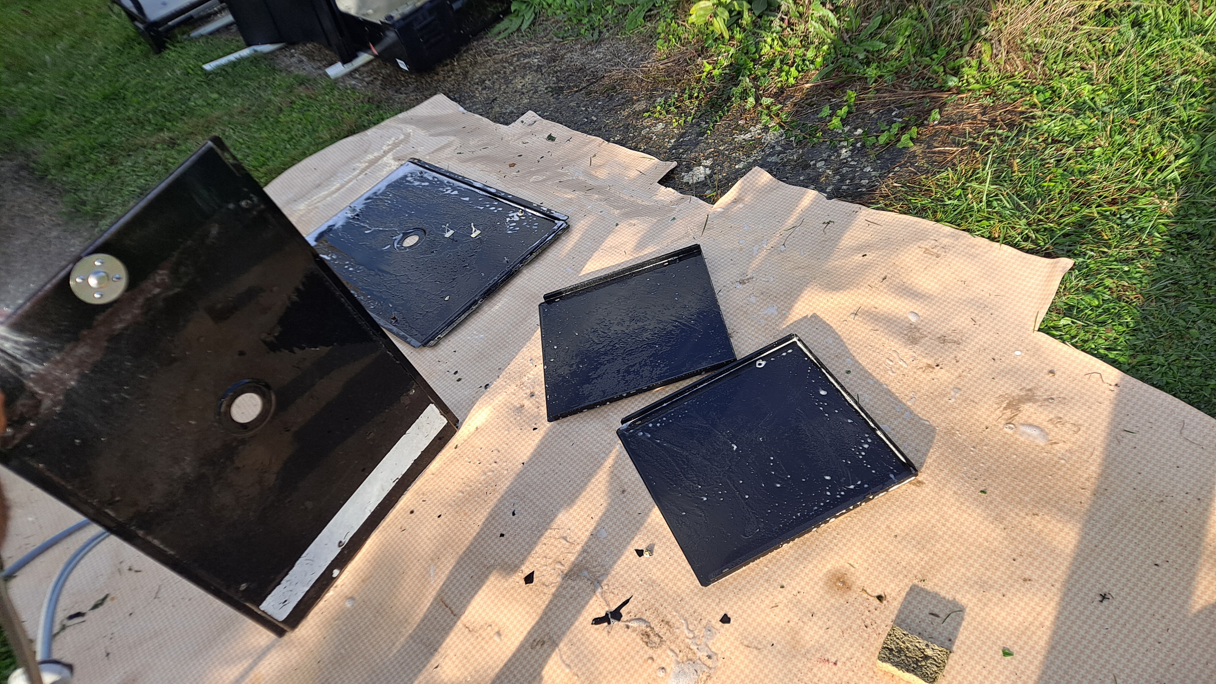

Les panels dégueus :

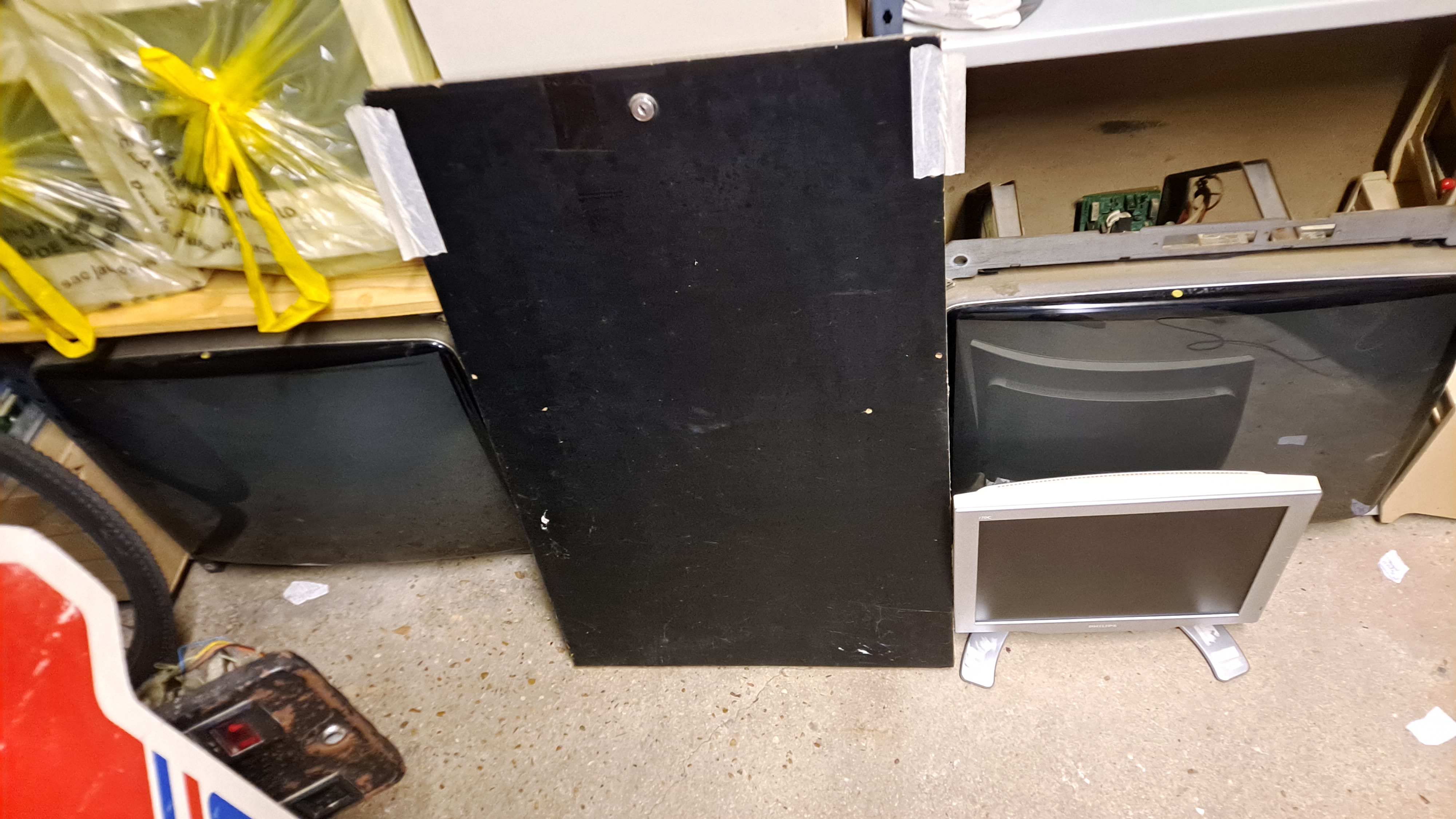

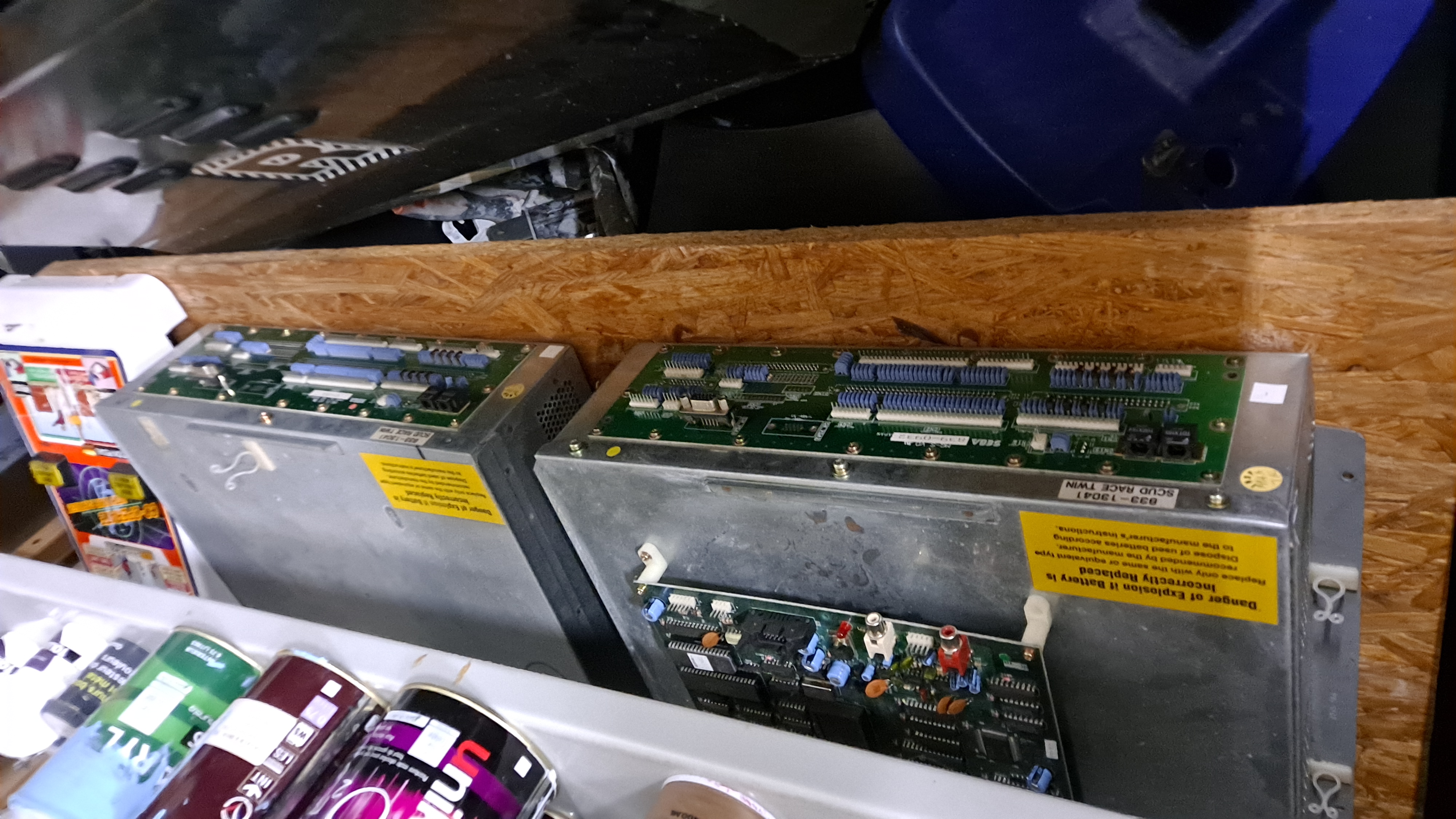

Des CRT, des Driveboards, des Stacks...

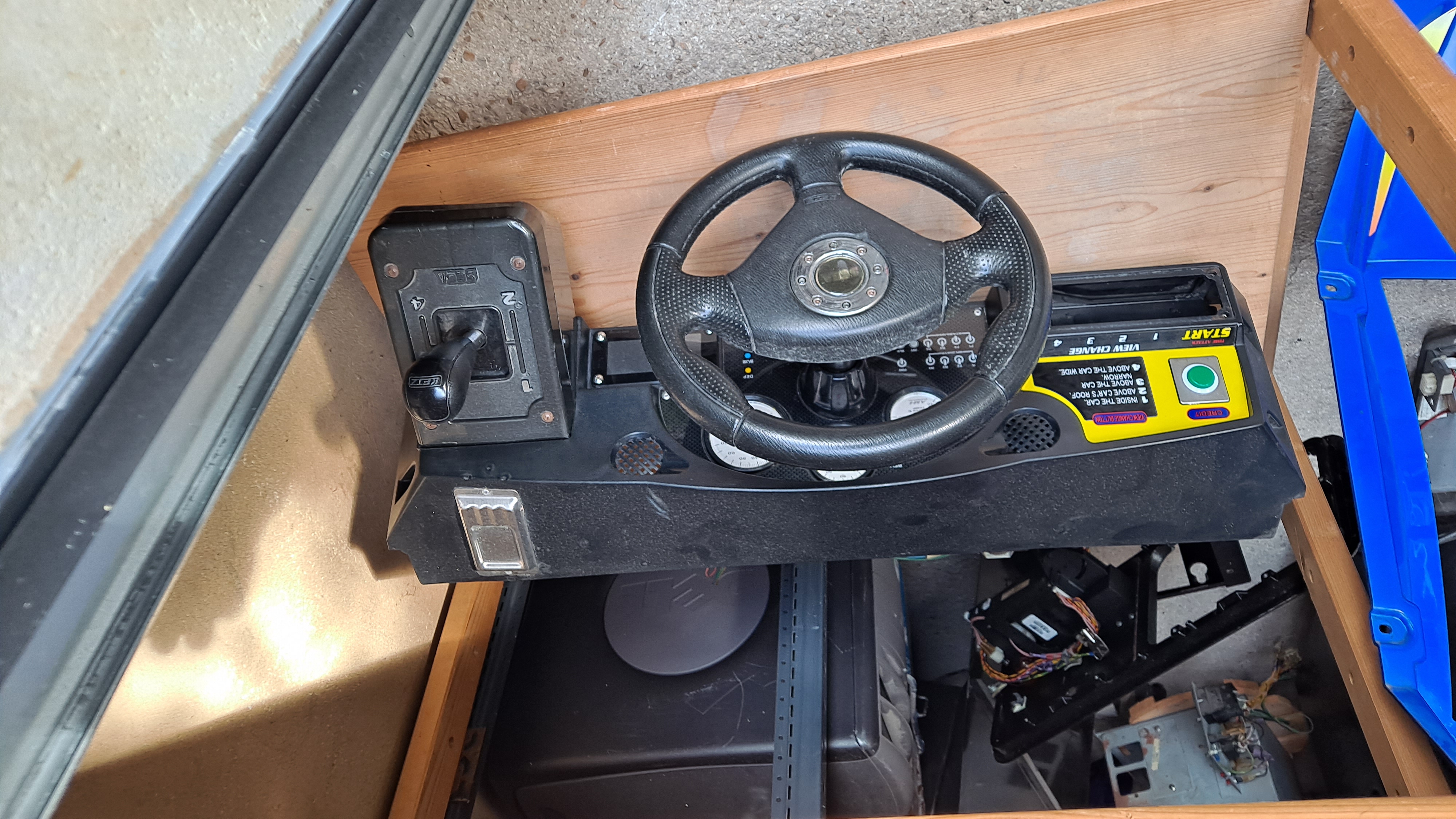

Les sièges, les plaques, les pédaliers, les bezels... allez hop c'est bon on a tout repéré, c'est parti pour...

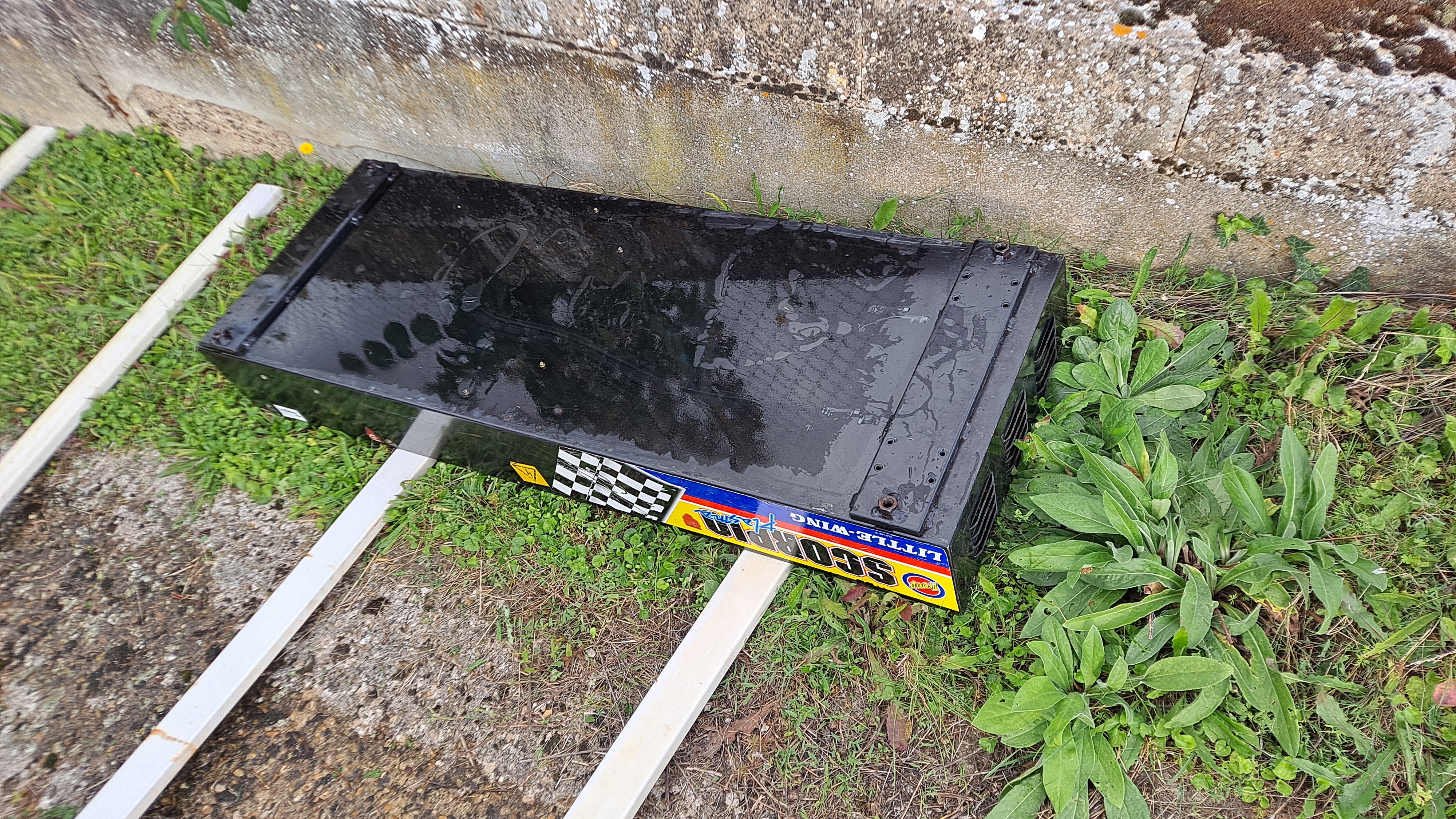

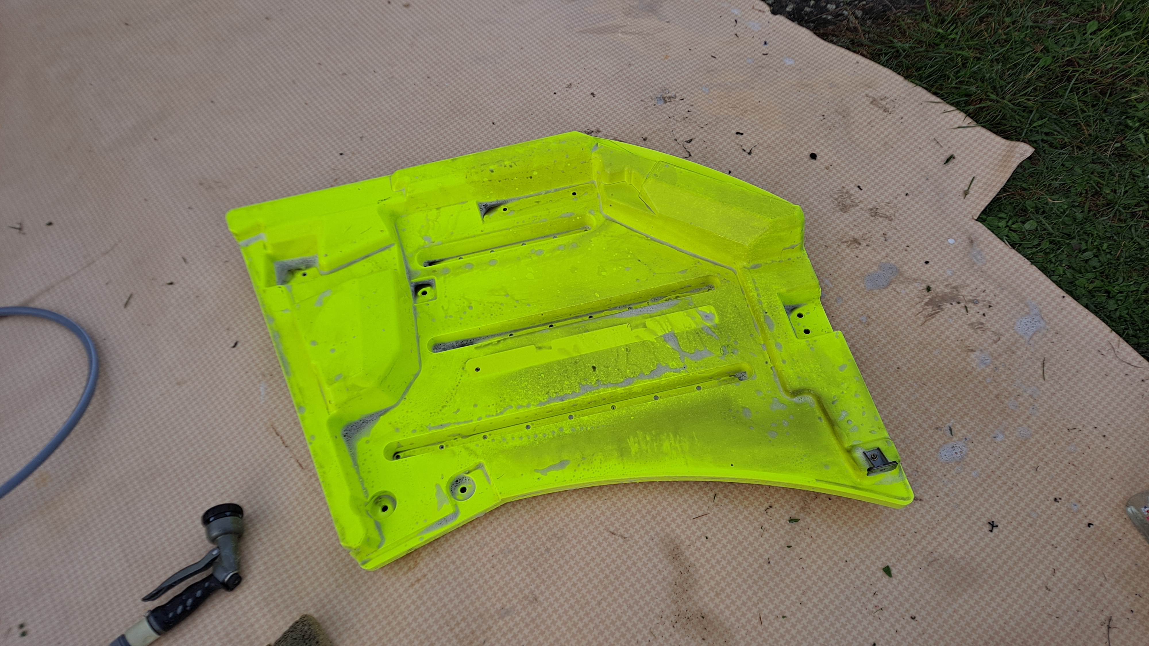

Soyons clairs, c'est dégueu :

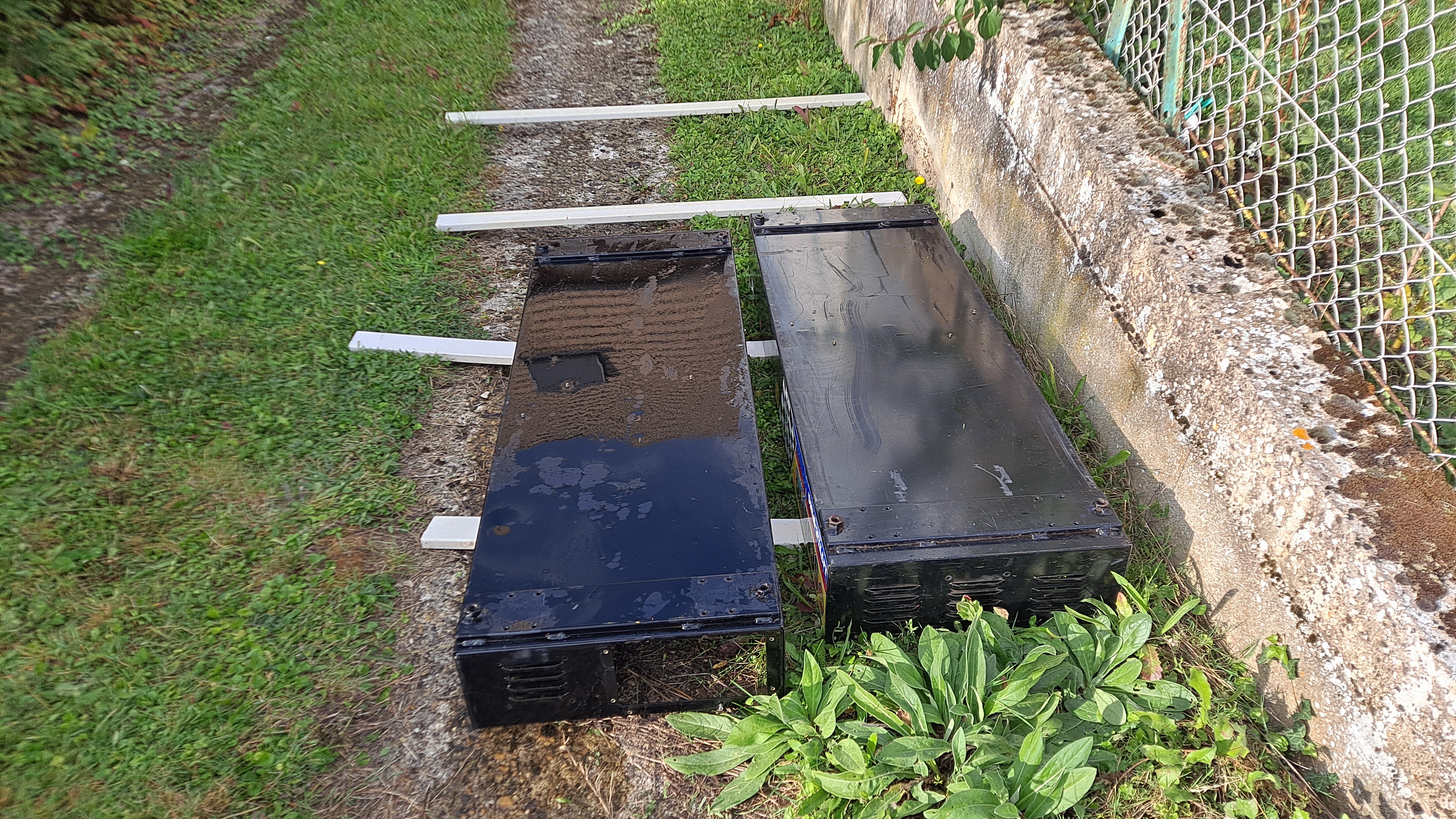

On sort le jet d'eau, l'éponge, le produit vaisselle ! On frotte bien, on rince, on fait sécher :
On lave.
On astique
On nettoie
Oh là ! Pas si vite ! Sauvons ces HP de la noyade
On continue

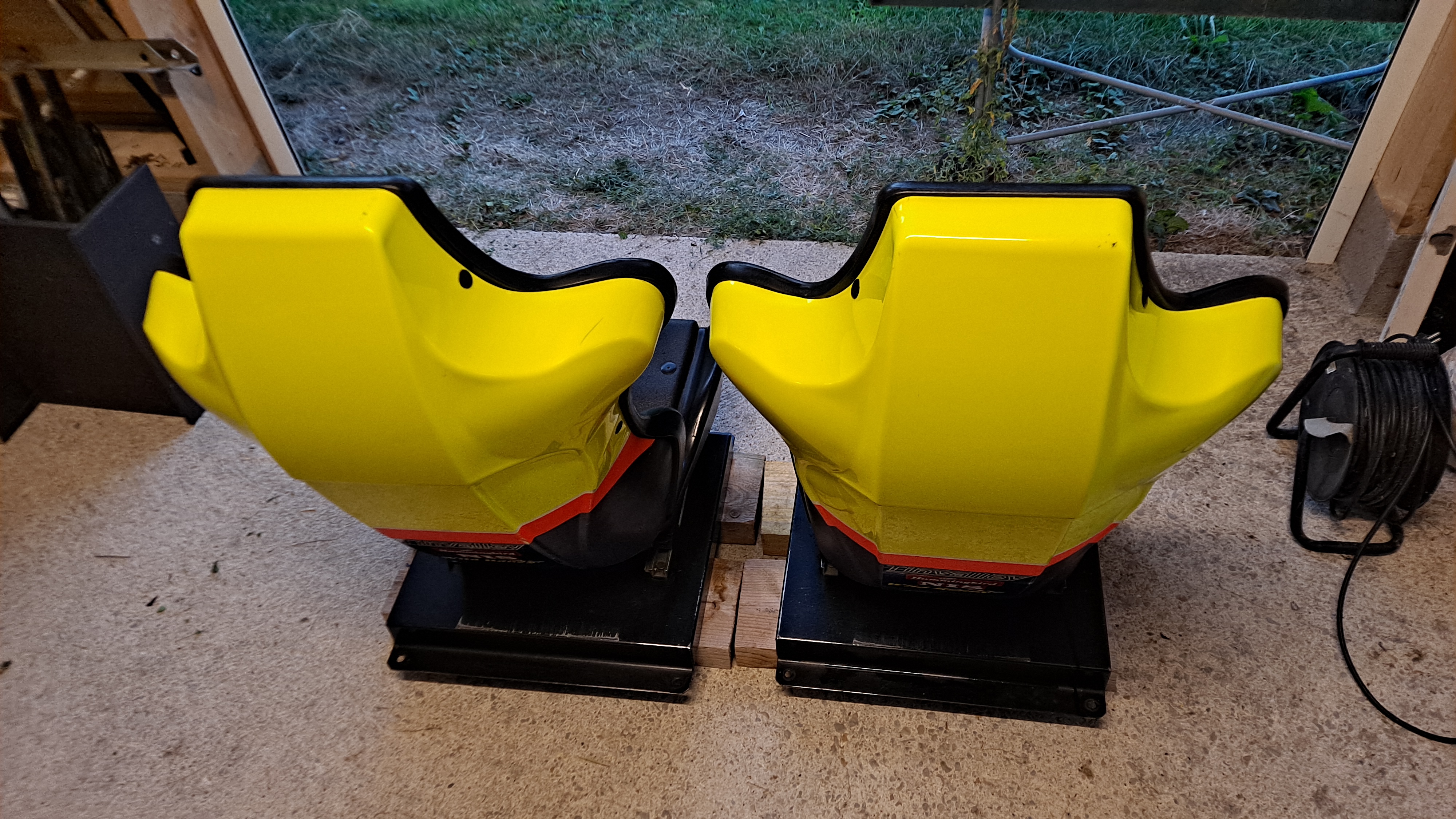

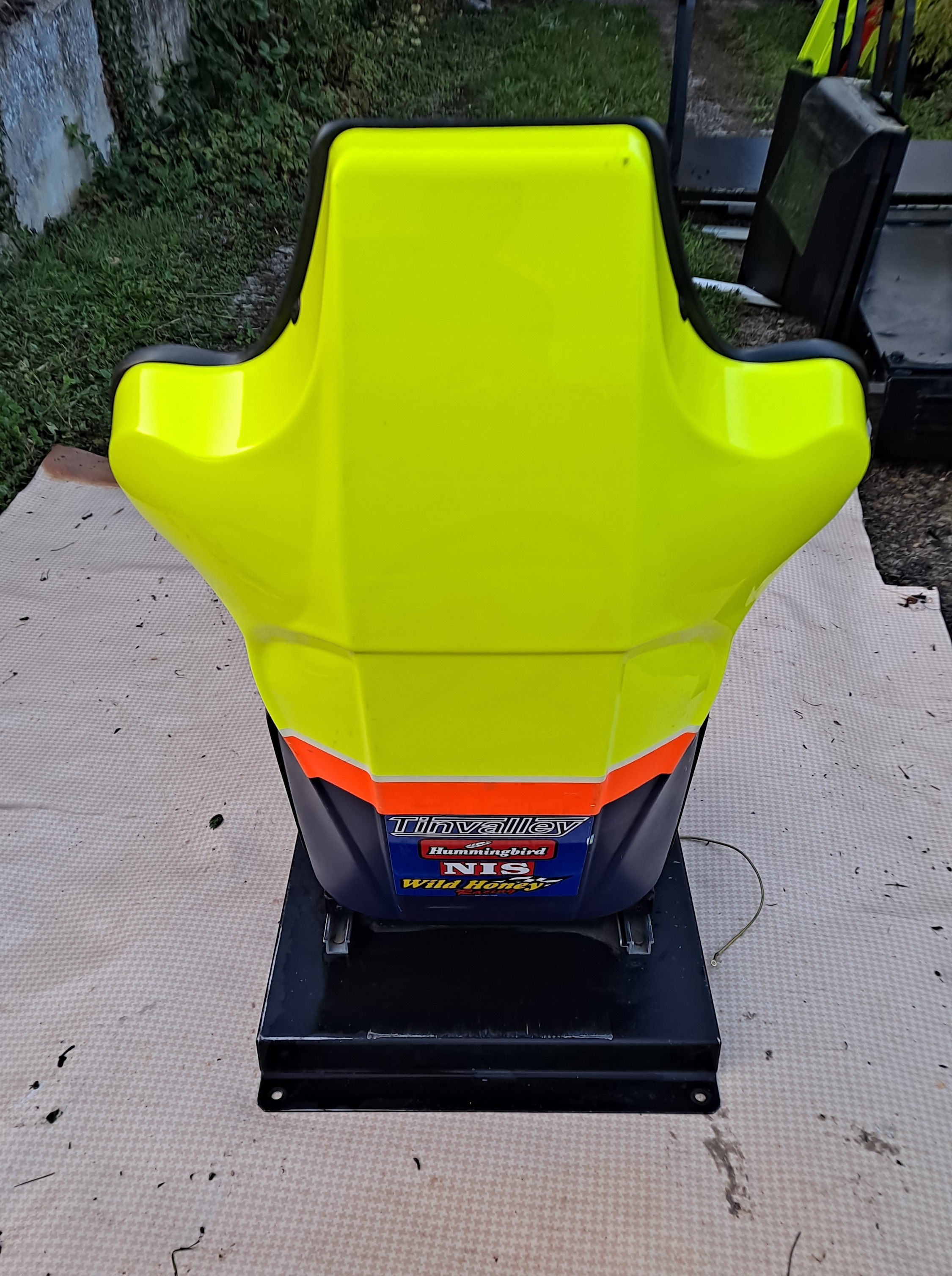

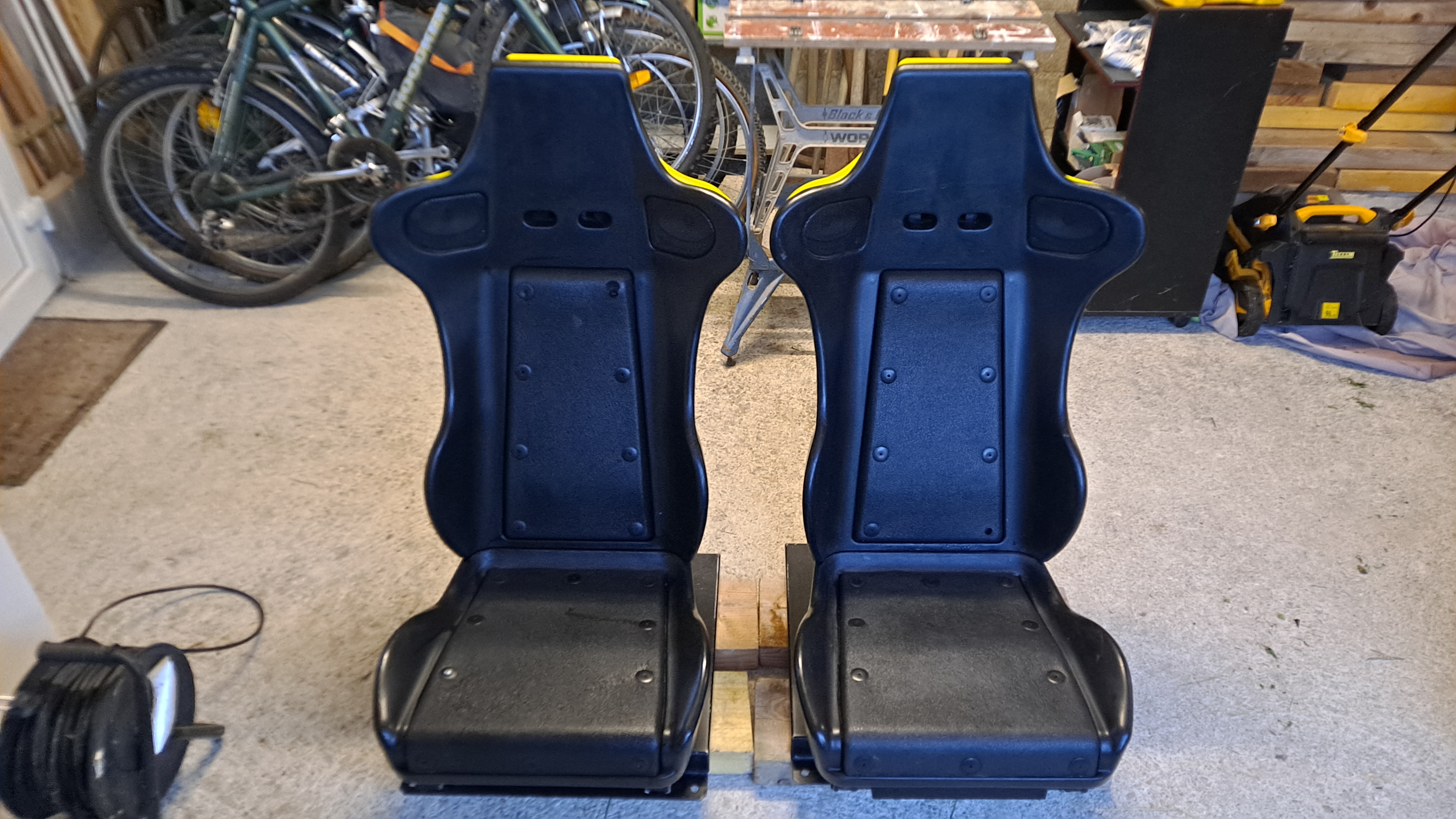

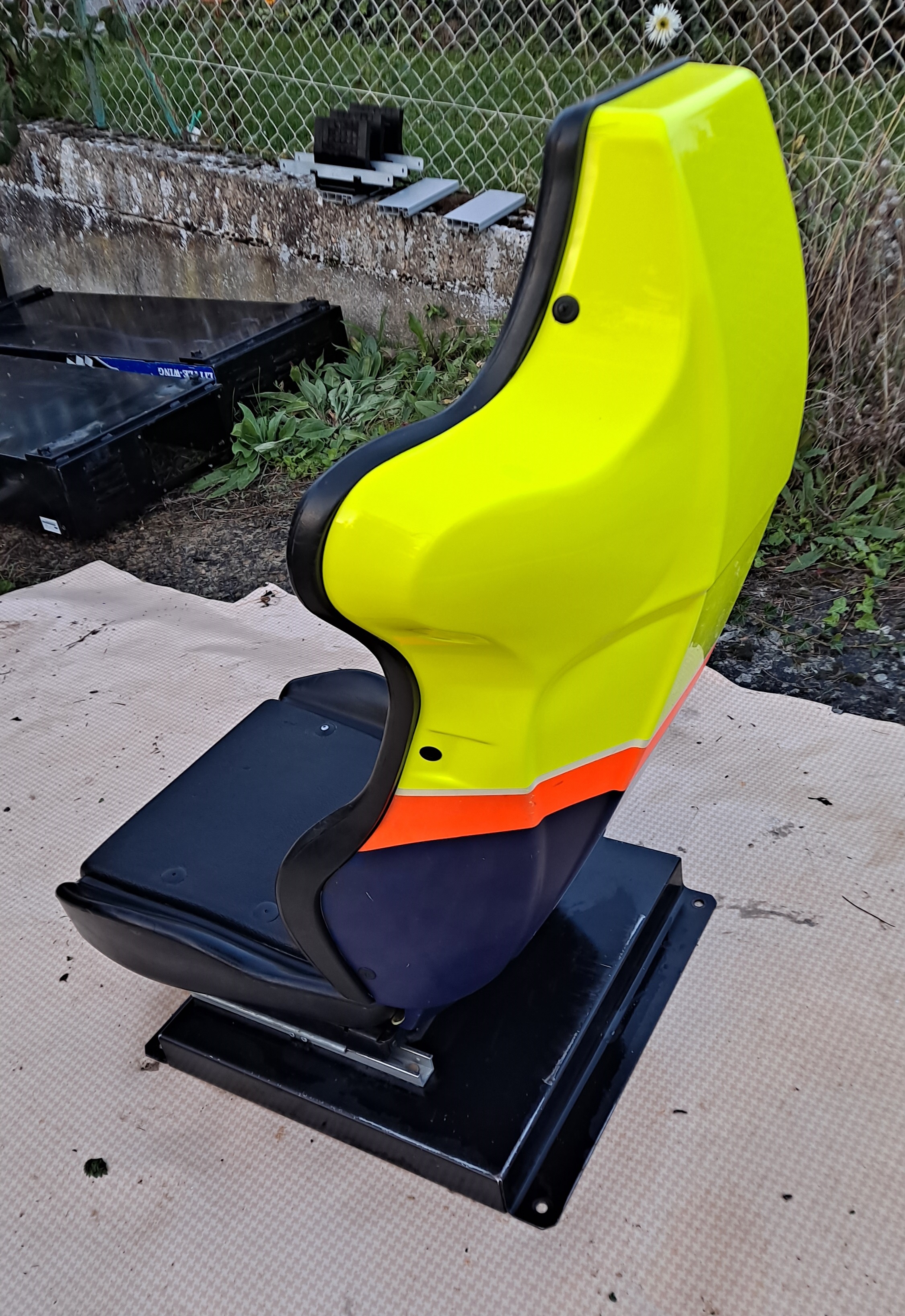

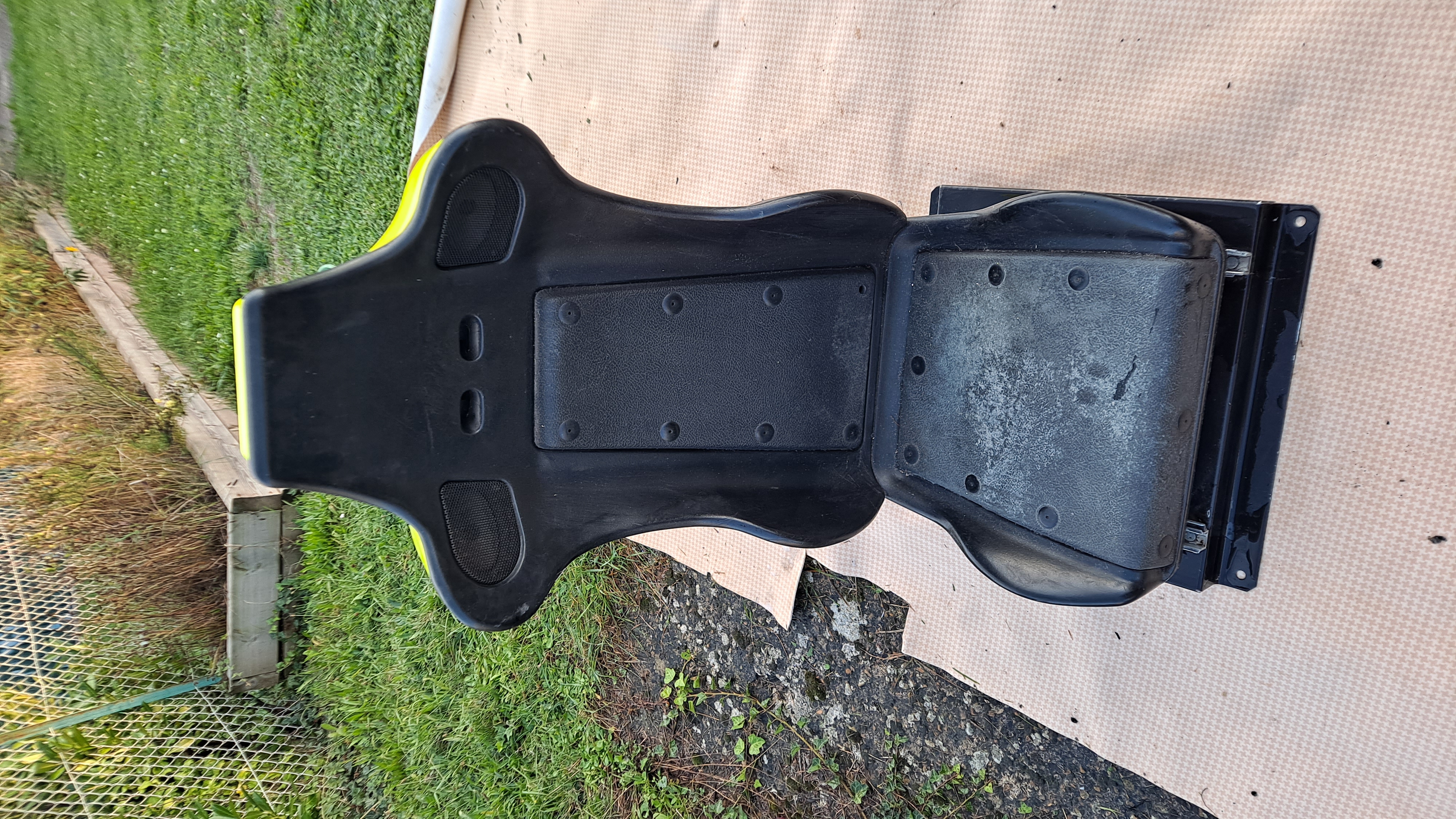

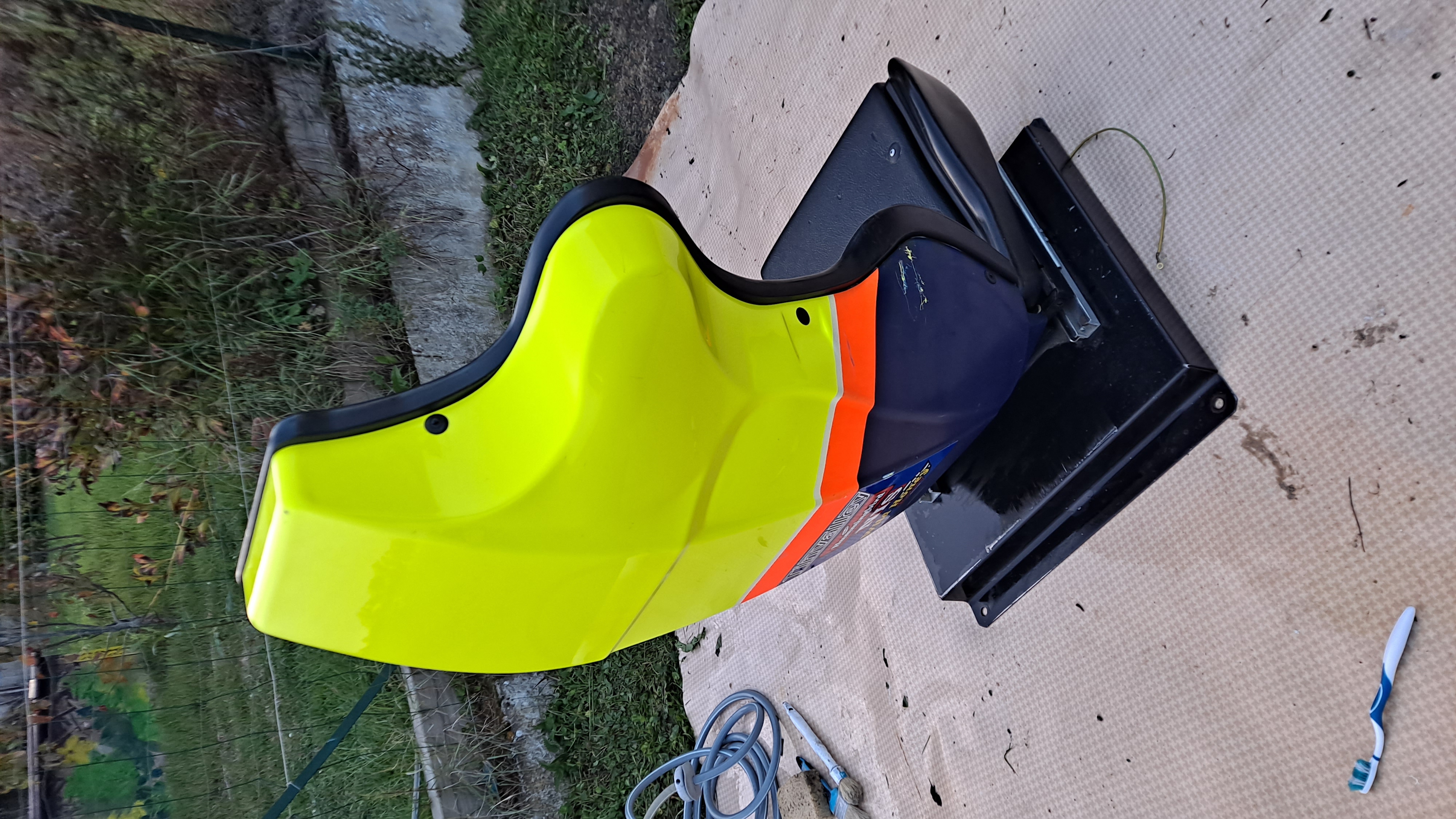

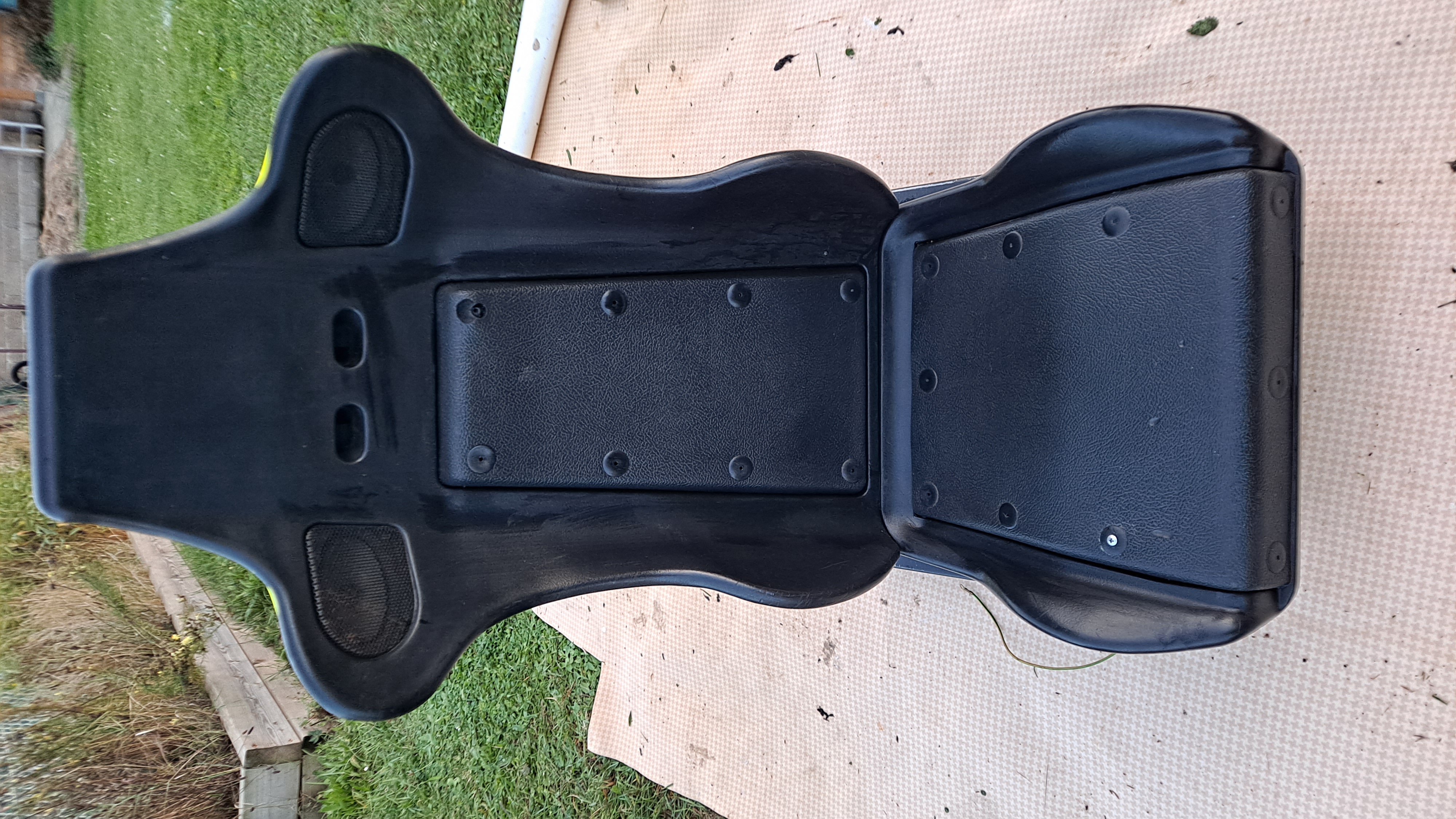

STOP ! Partie délicate : nettoyer les sièges sans les démonter.
Etat de départ :
En le mettant le siège sur le côté et en dirigeant bien le jet d'eau, on peut nettoyer les mousses convenablement sans risquer les HP et le subwoofer. Pour la coque arrière et les zones risquées pour l'électronique, j'utilise un éponge bien essorée + produit vaisselle et un chiffon humide.
Ca ressort pas trop mal :
La nuit arrive, on rentre les sièges. Ca fait un petit banc sympa pour siroter la bière de la victoire !

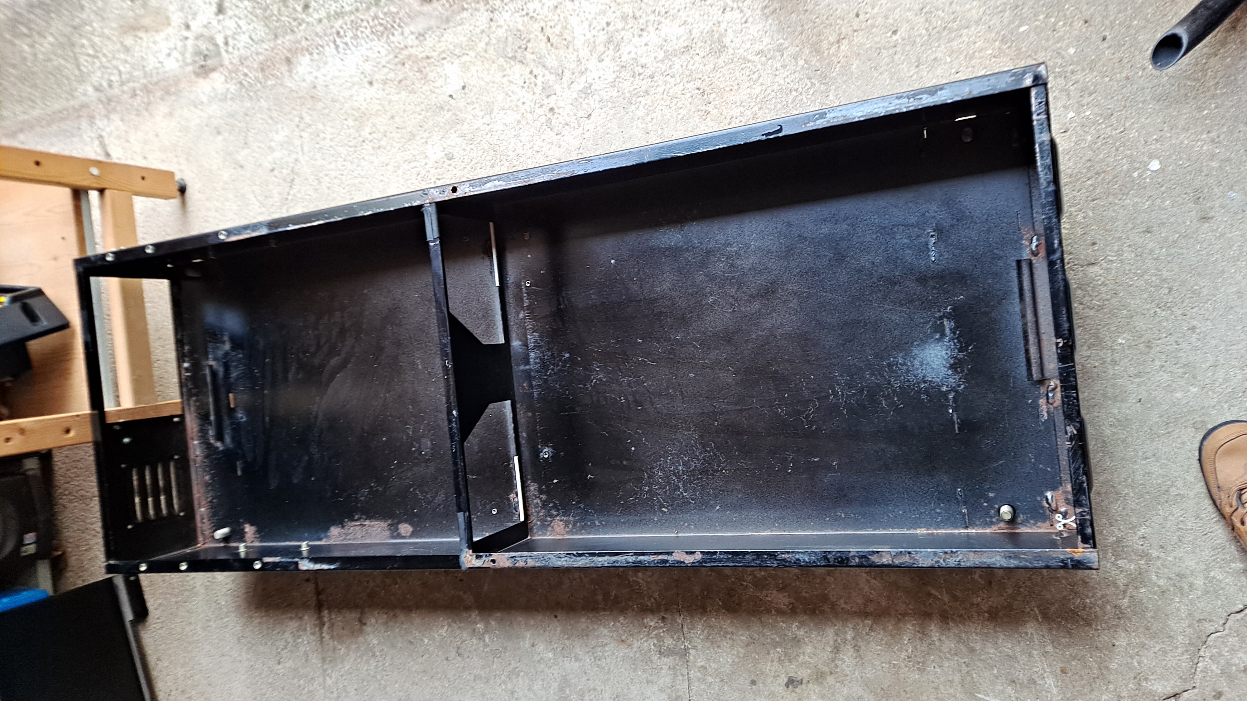

Début de l'assemblage !

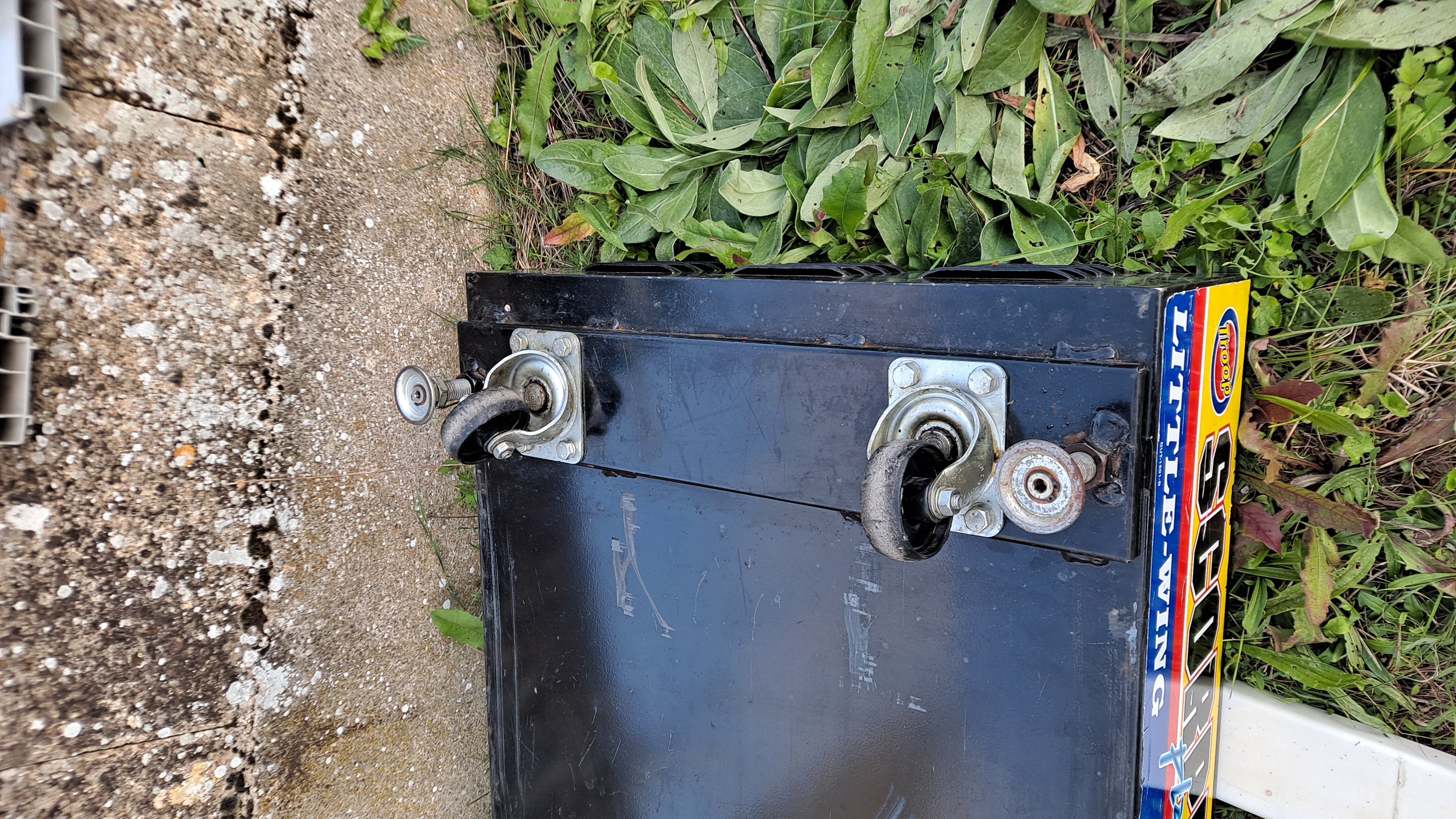

Roulettes et pieds nettoyés et montés :
Placement dans la zone d'assemblage :
Installation de la structure supérieure. Ce n'est pas forcément le moment idéal (ça gène un peu pour la suite), mais pour pas que ça dorme dehors, et puisque mon père est là et peut m'aider à les porter, j'en profite.

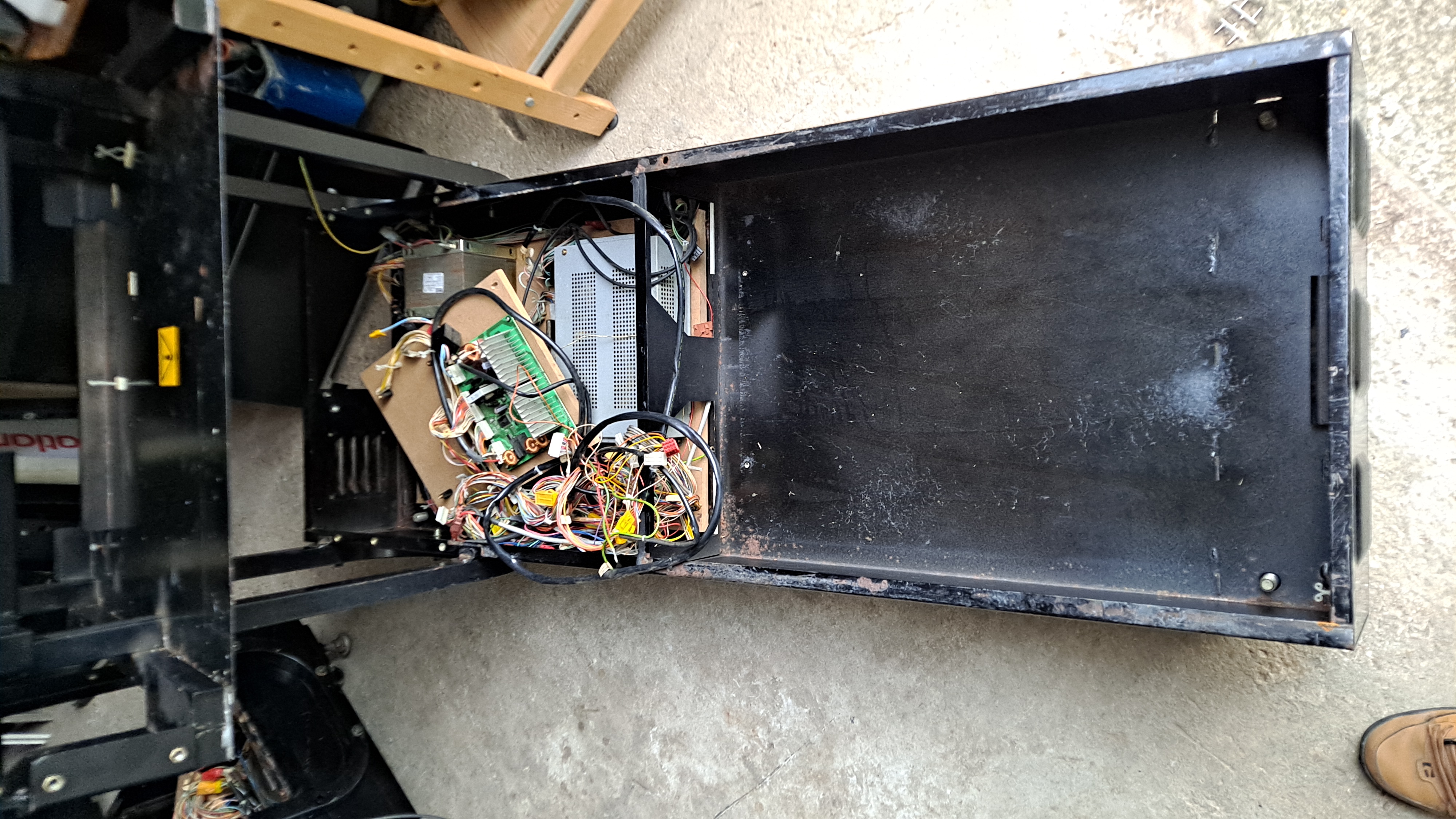

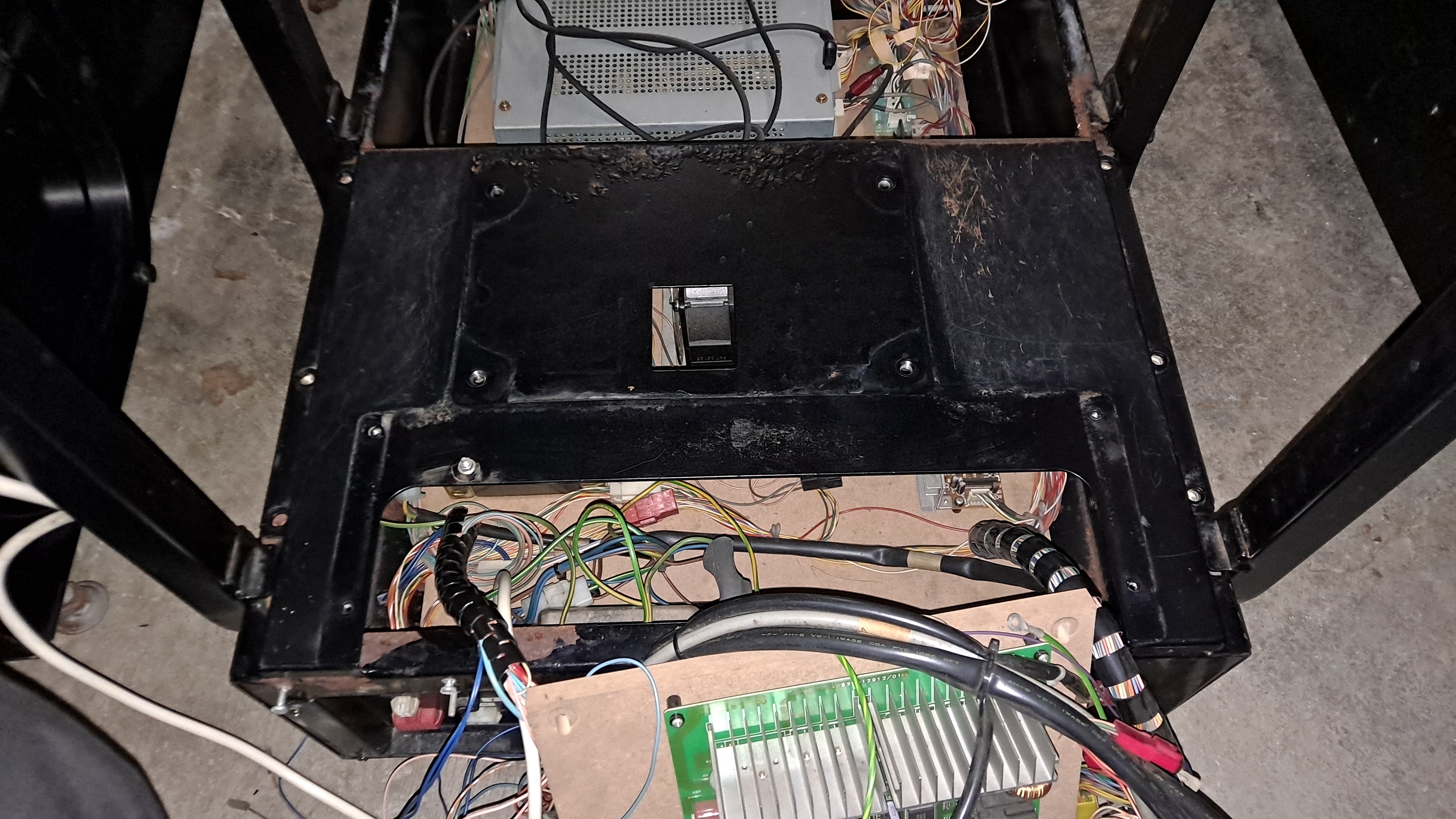

Nettoyage au compresseur et au pinceau de l'électronique qui va sous les pédales :
Placement grossier dans la caisse. L'important pour le moment est de bien caler la planche en veillant à ce que les câbles ne passent pas dessous :

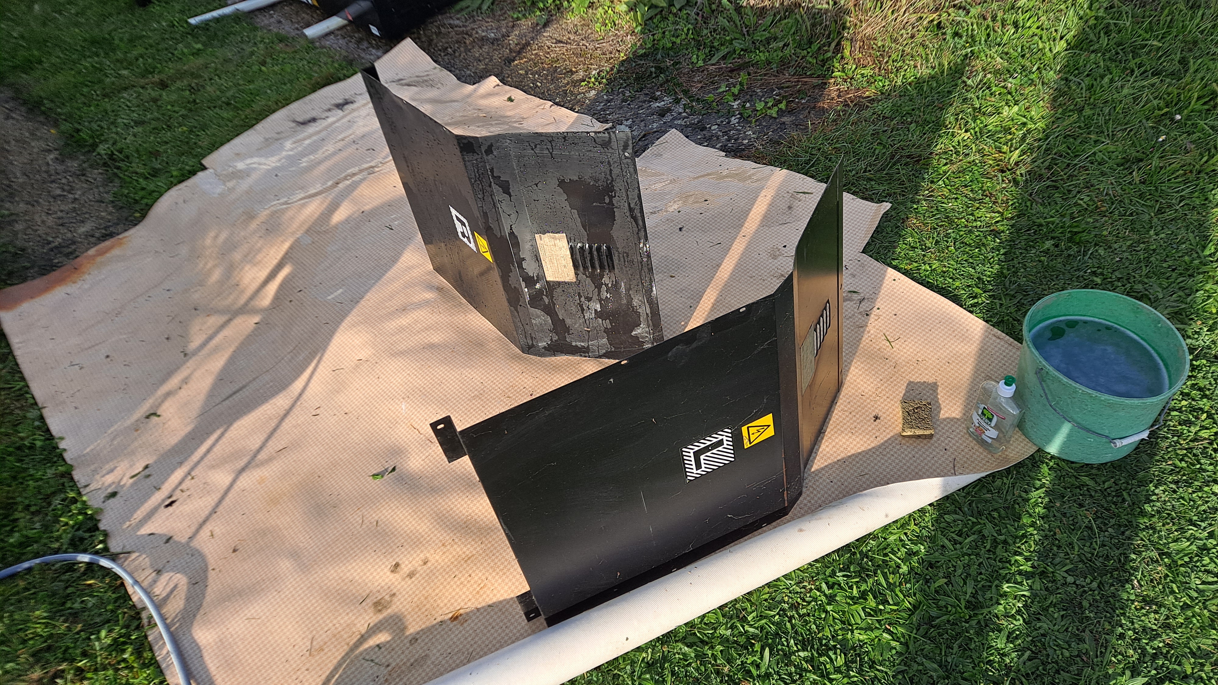

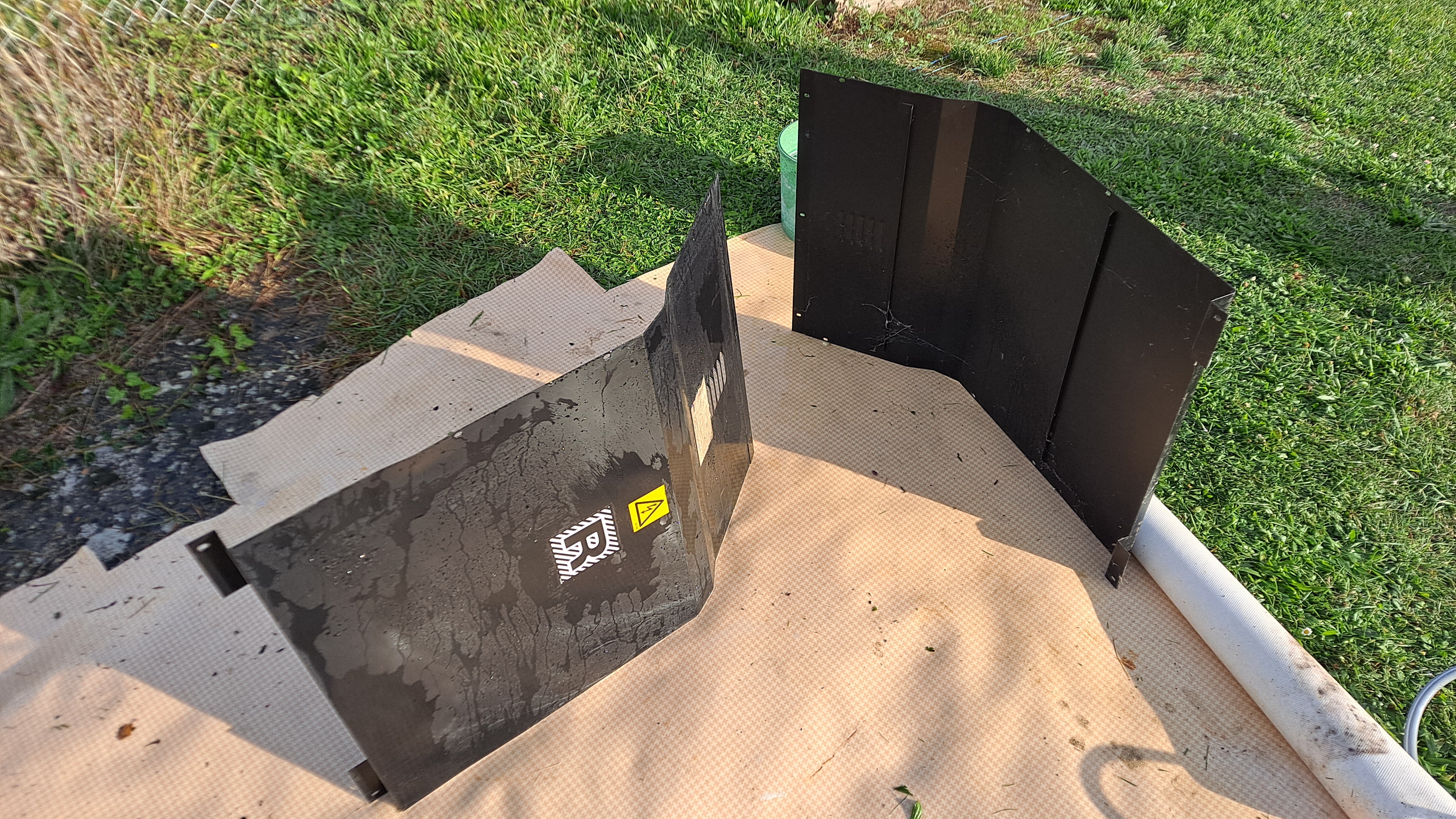

Et nettoyage d'un panel (compresseur, pinceau, éponge, chiffon). Pas trop le moment là aussi mais encore une fois, c'est plus simple à 2 :

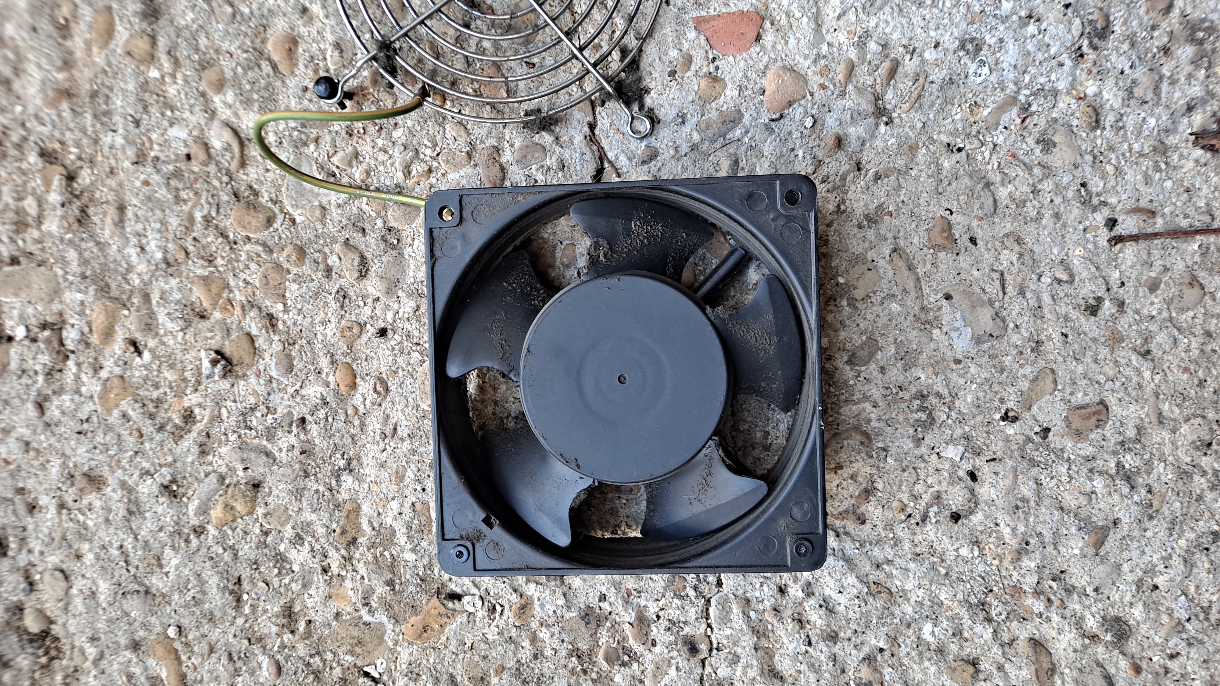

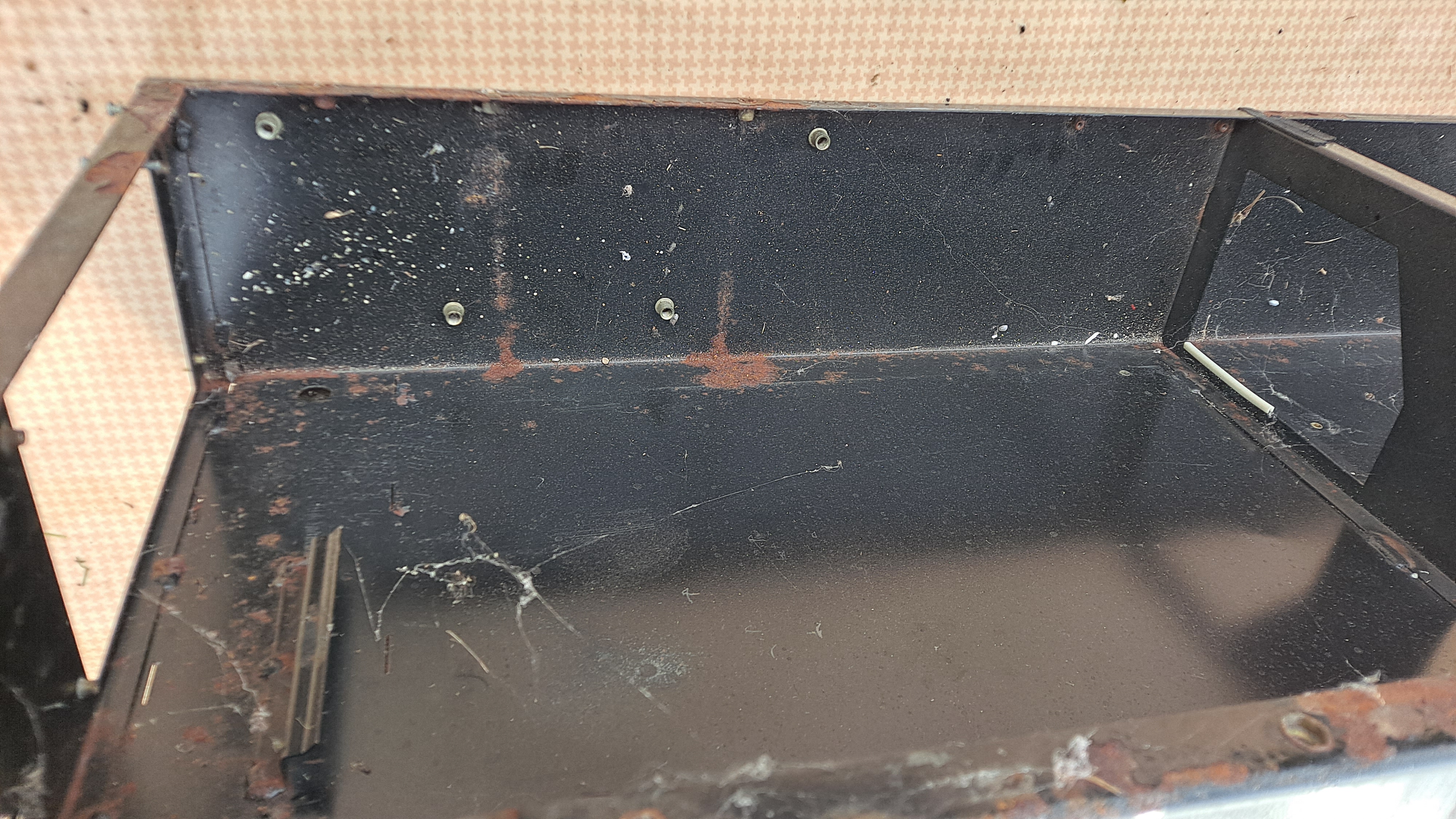

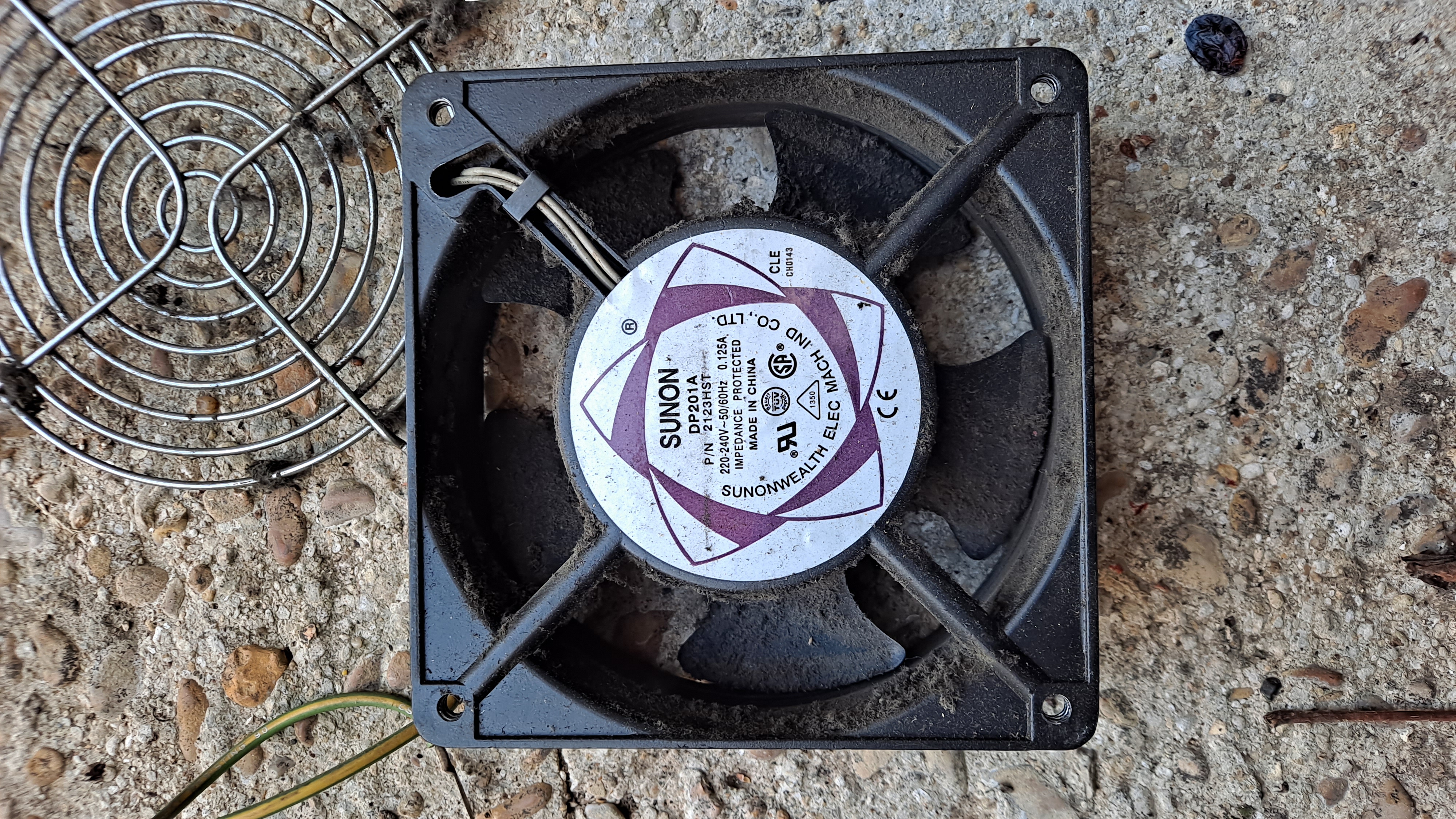

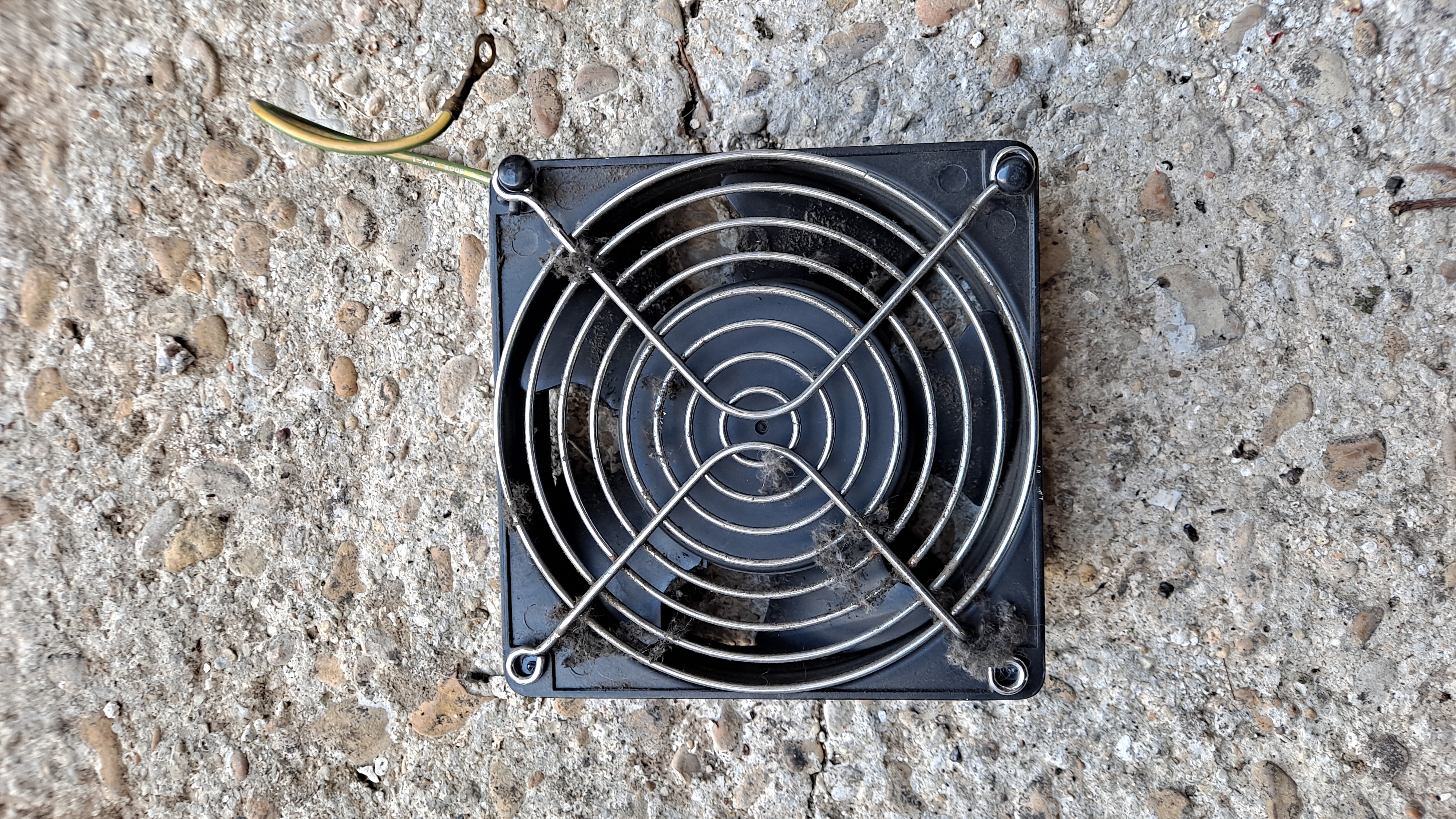

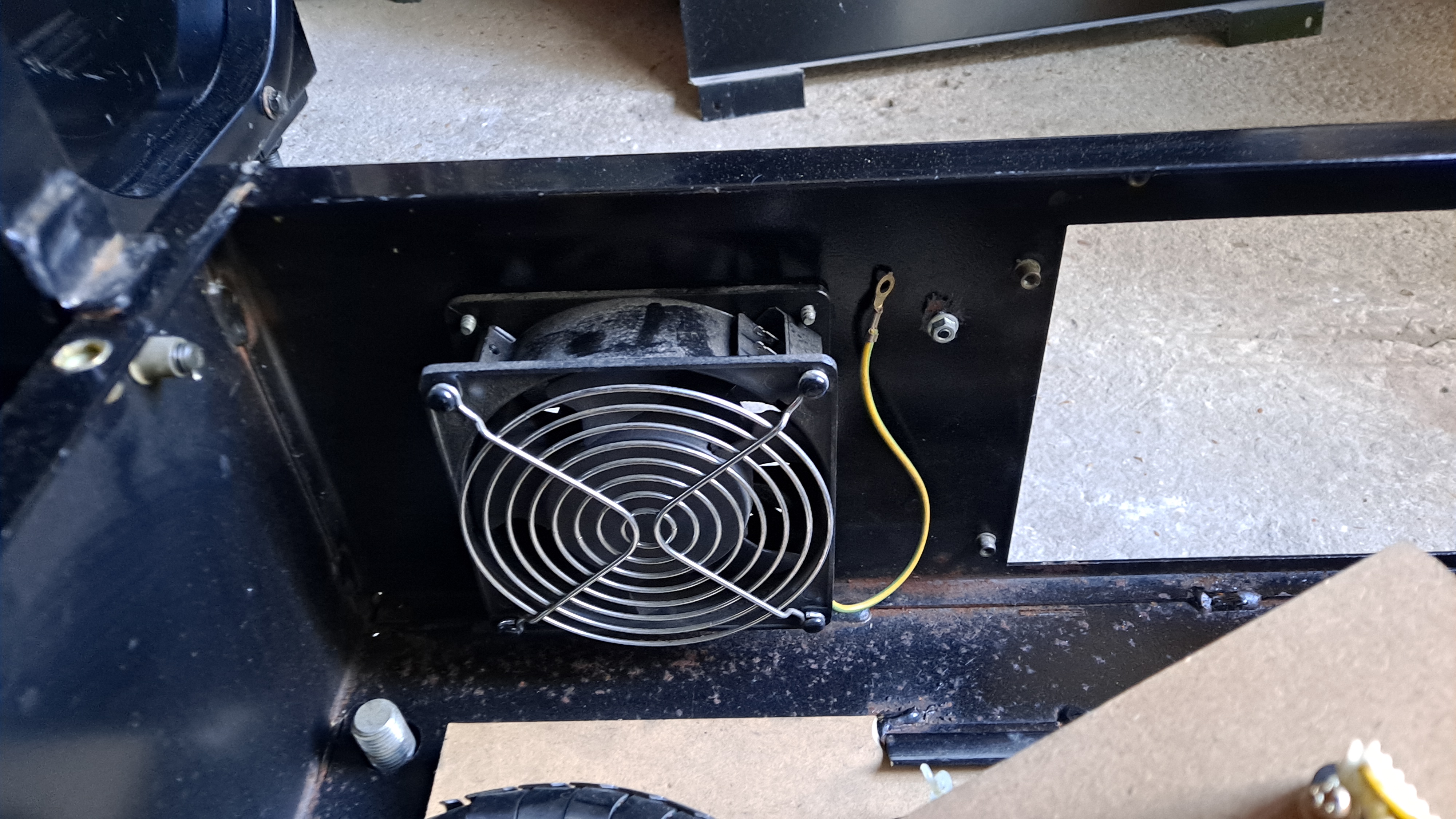

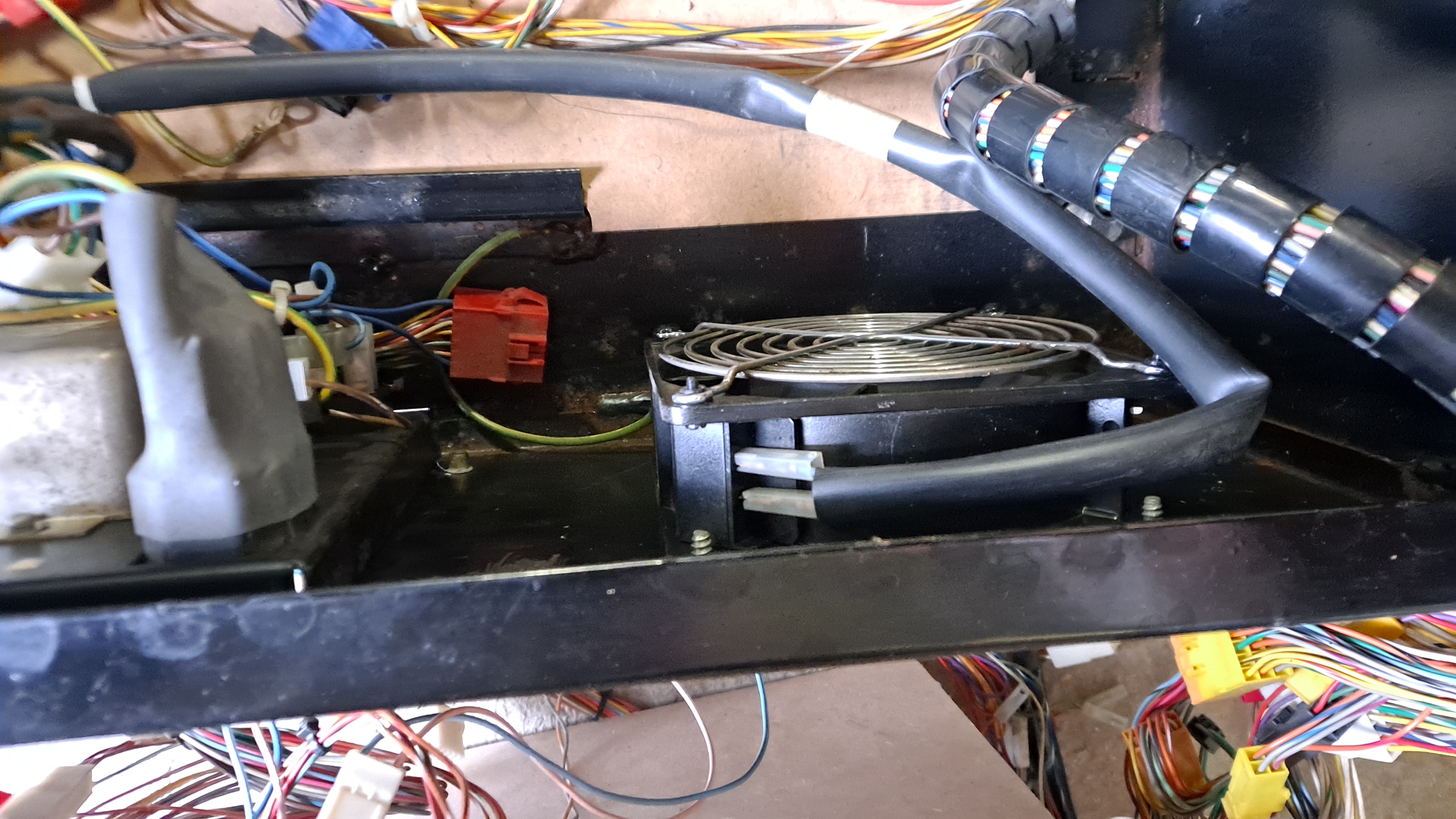

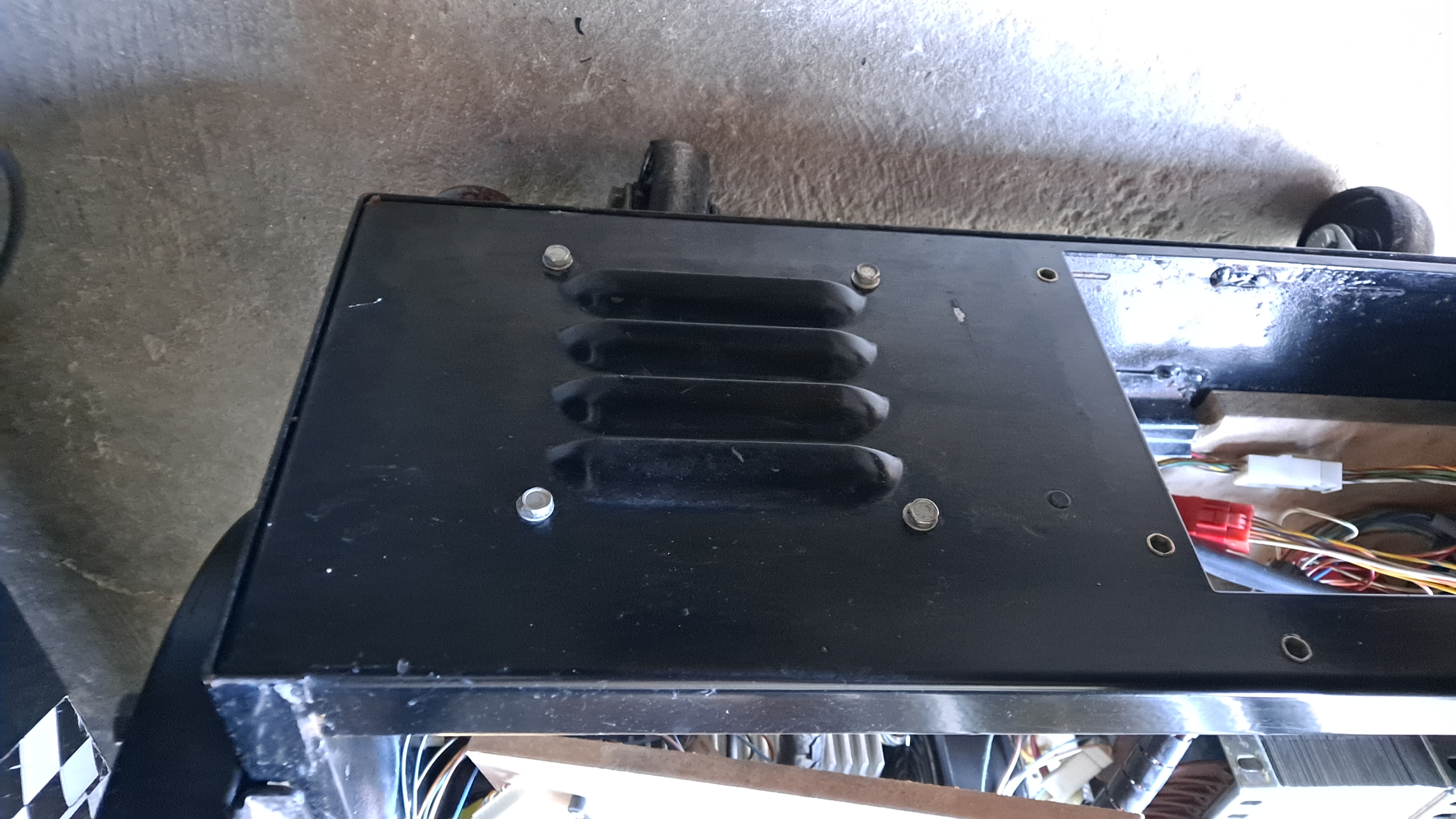

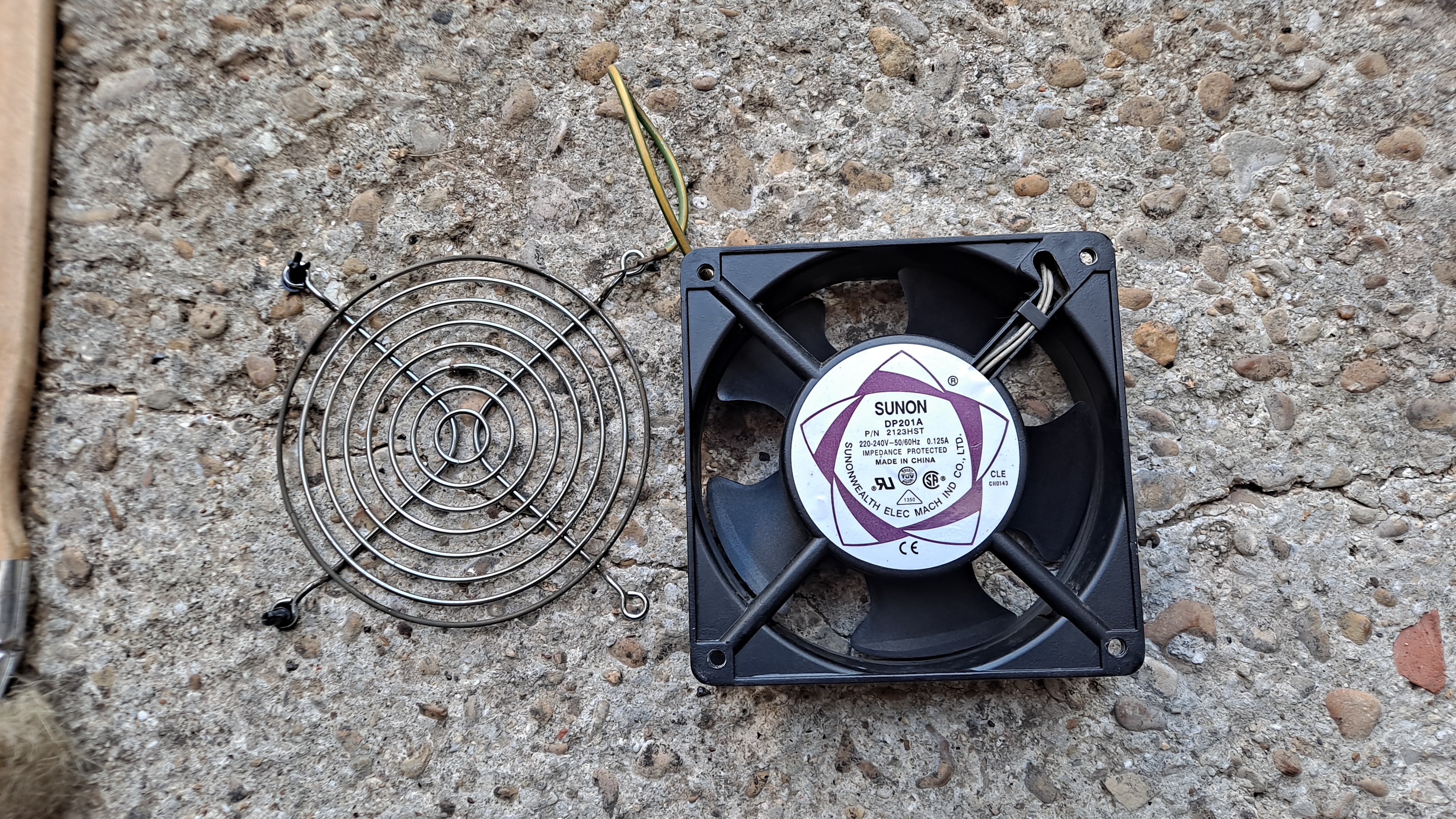

Les ventilateurs de caisse côté pédaliers :

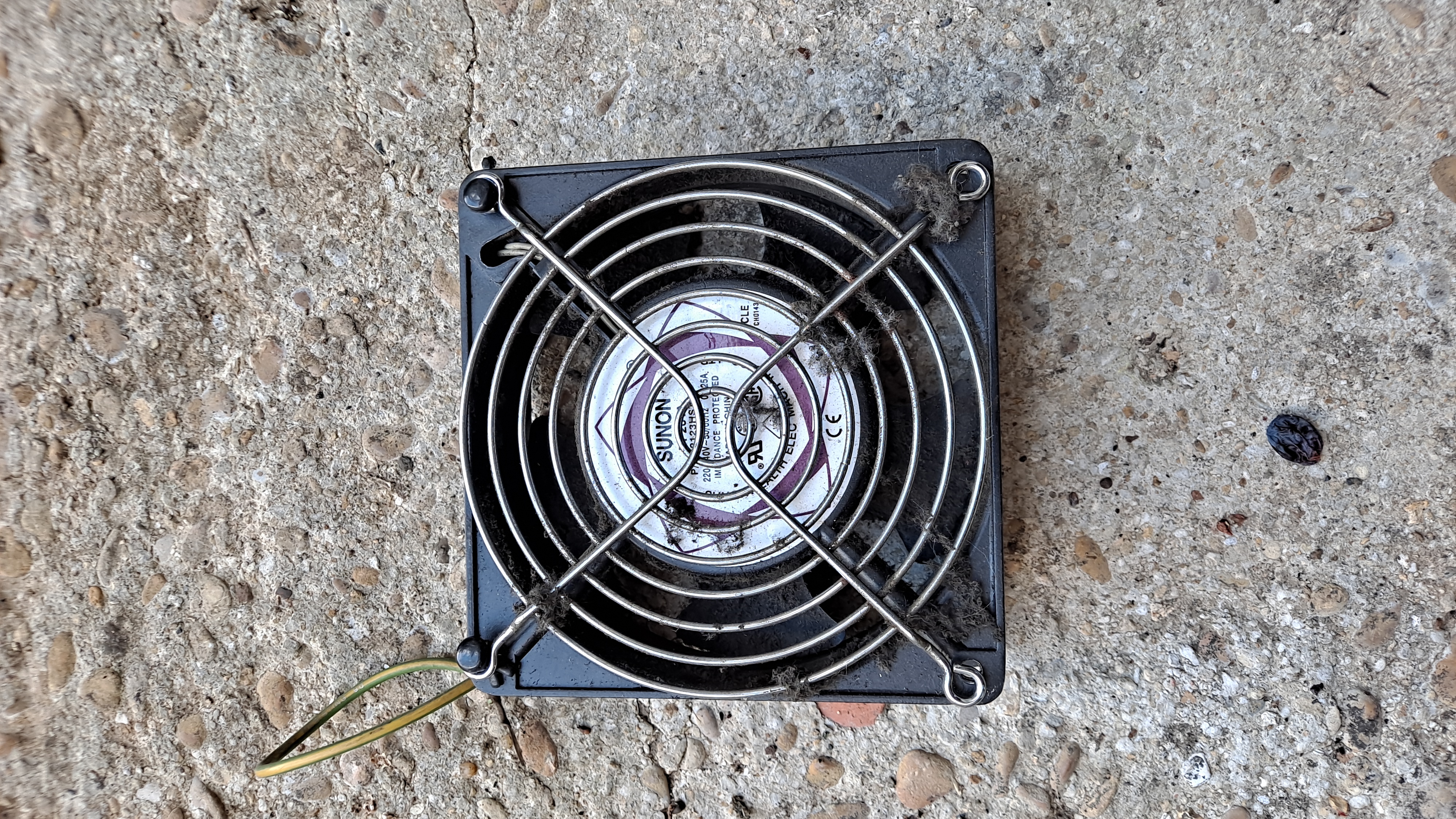

Avant nettoyage :

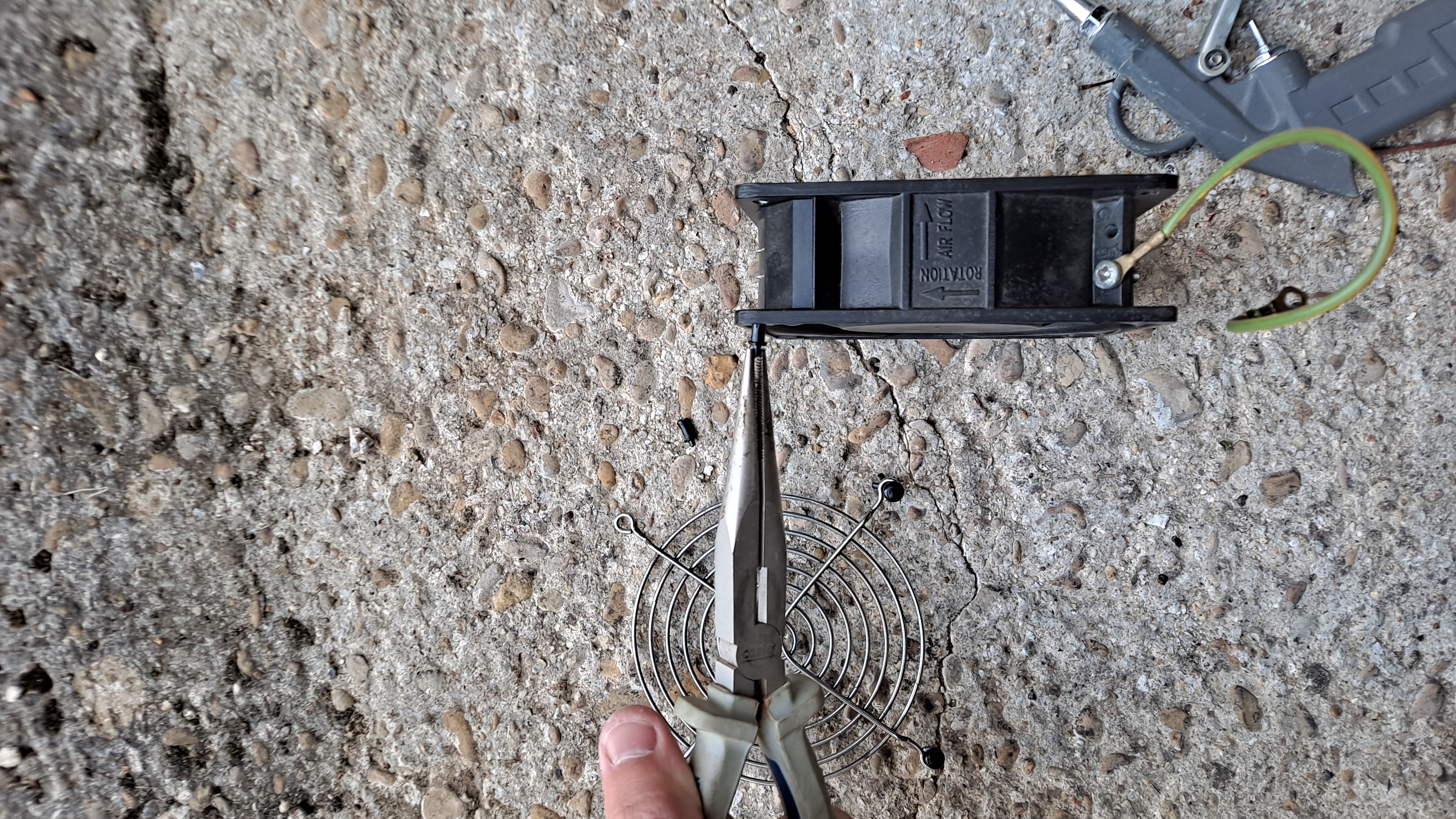

Démontage des grilles. On tire un peu sur la tête en plastique des fixations pour que la tige sorte de la cheville, puis on tire sur le tout :
Après nettoyage au compresseur + pinceau :

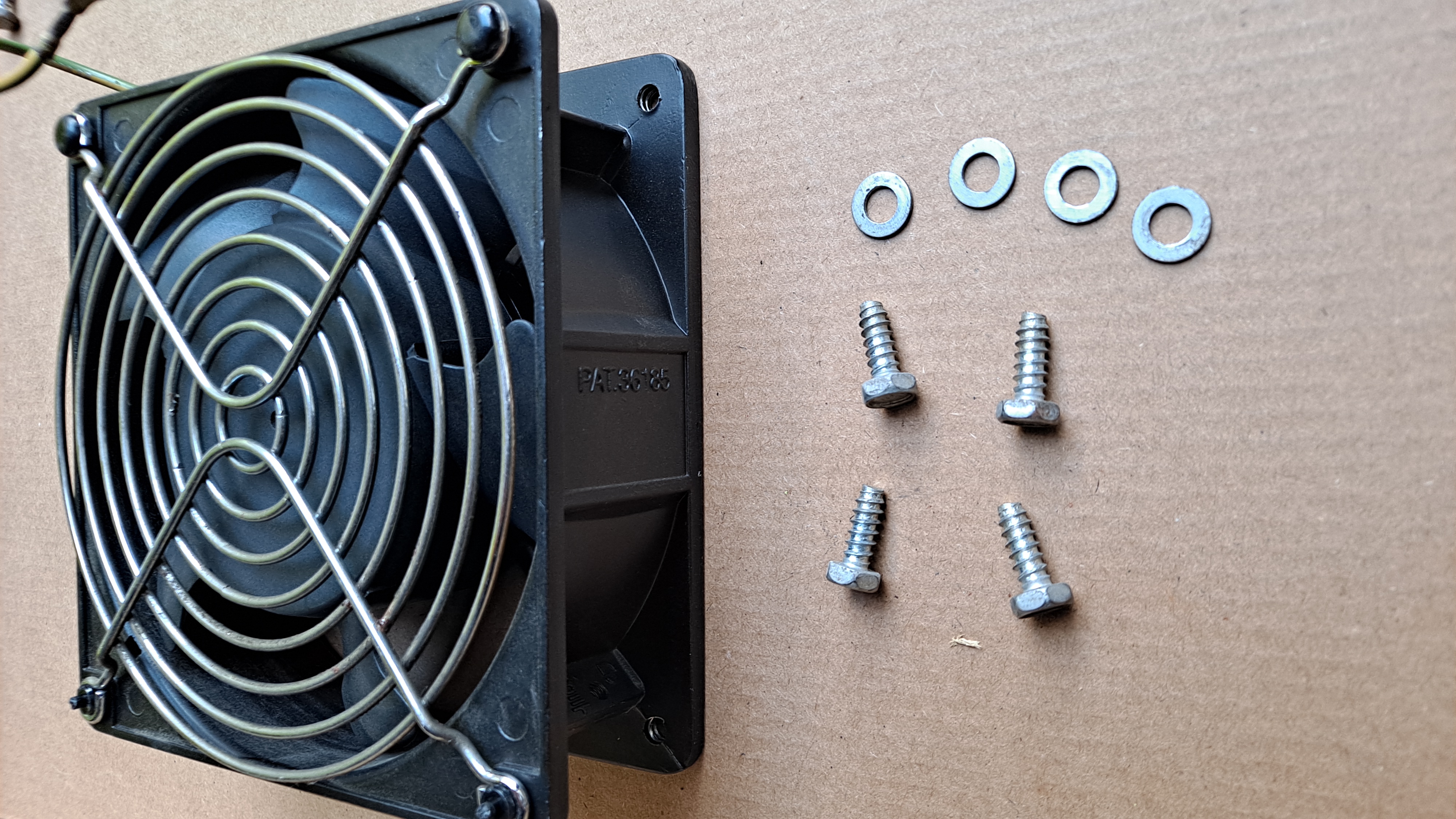

Identification des vis pour les fixer. Je n'ai pas trouvé dans la notice de la borne, du coup j'ai regardé sur un autre twin :
Fixation à la caisse :
Le ventilateur est a priori dans le bon sens sur la photo ci-dessus (connexion à la terre en bas à droite, cosses d'alimentation en haut à droite), mais la grille non, elle a un quart de tour par rapport au sens original.

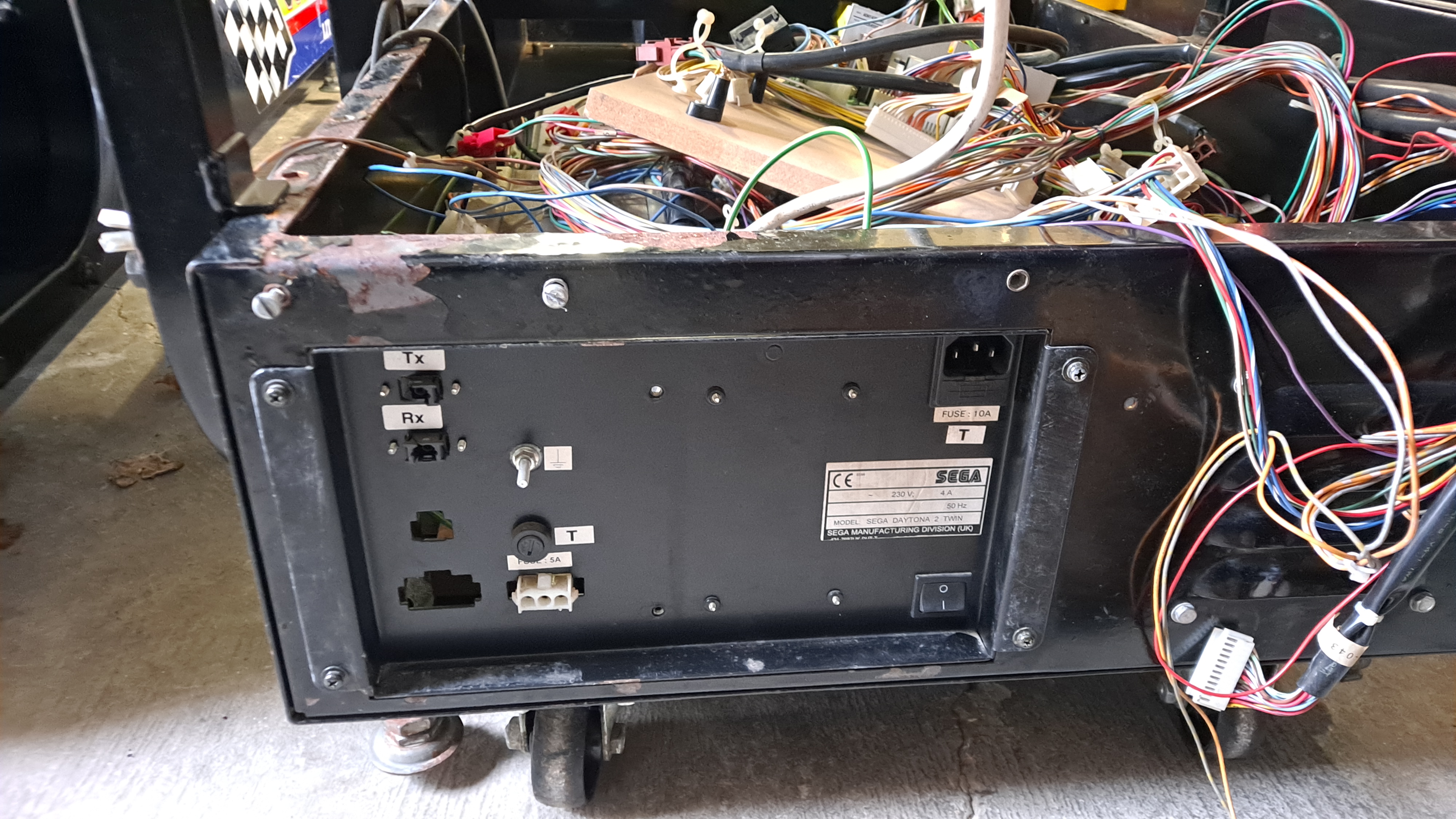

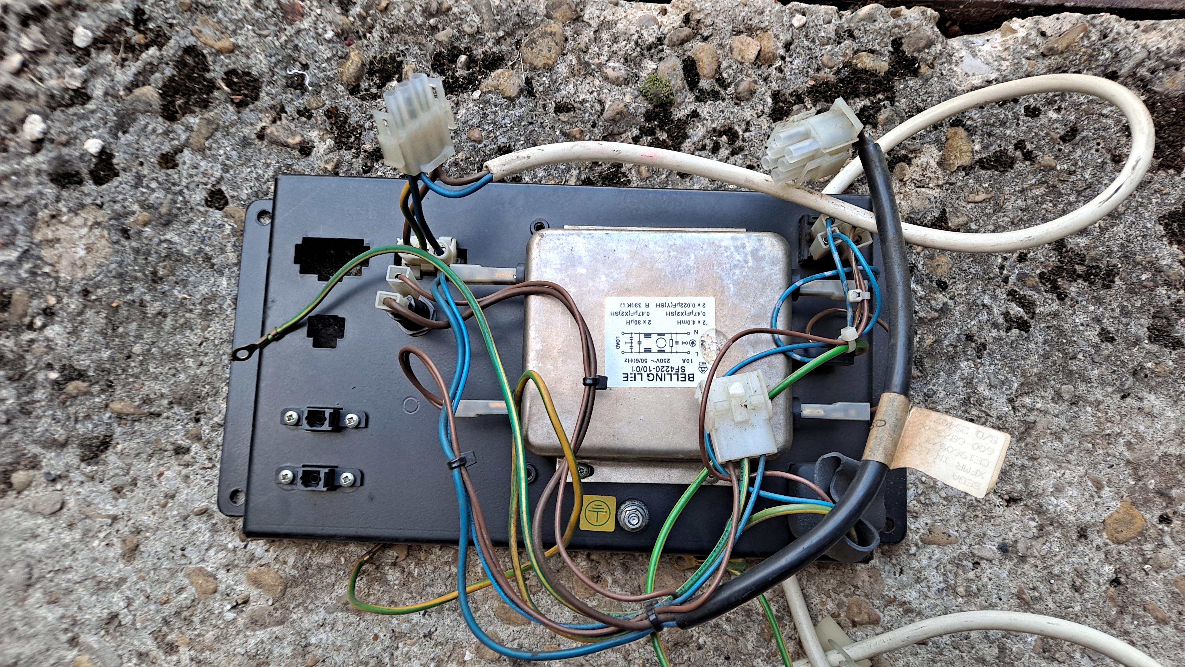

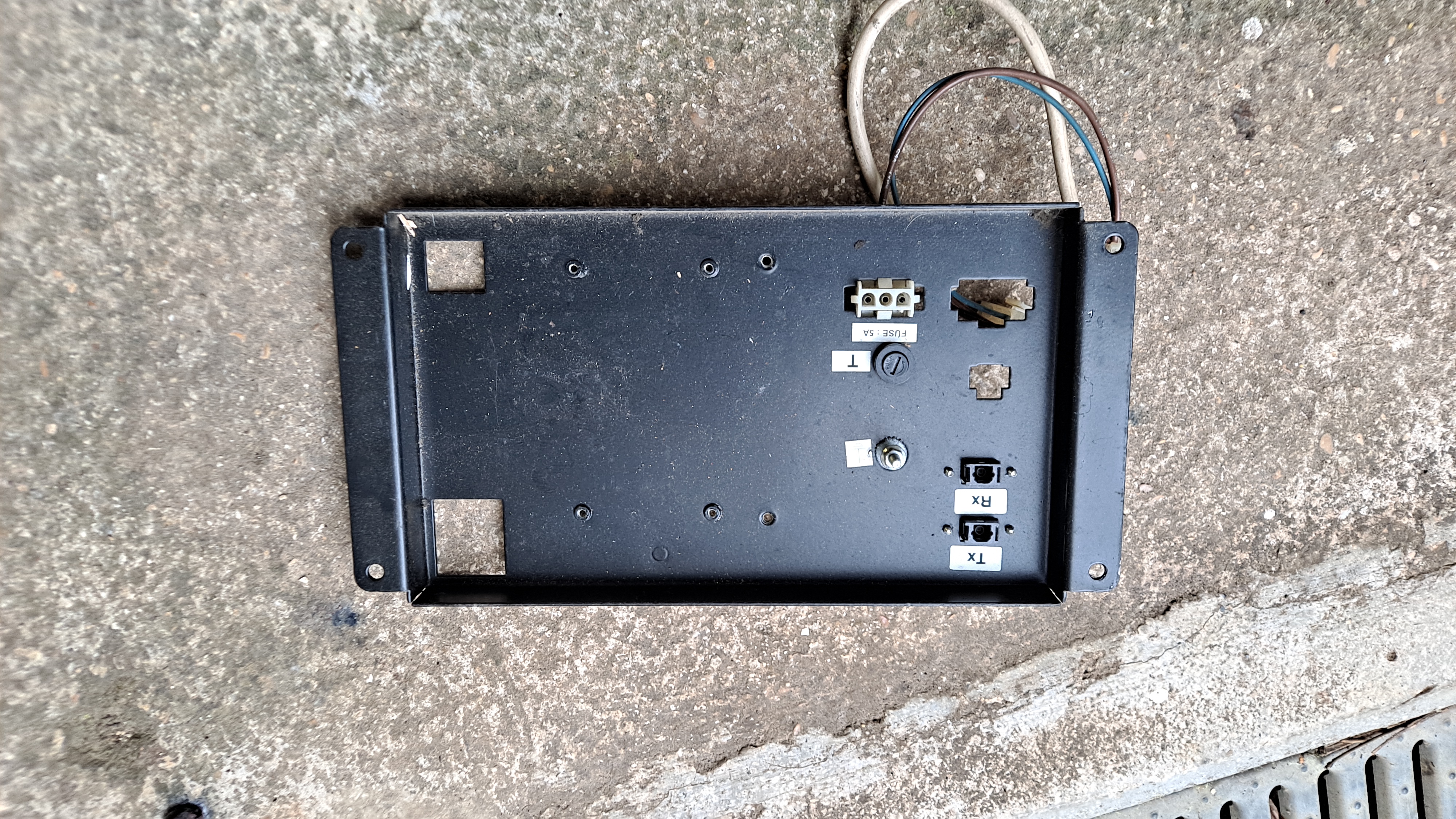

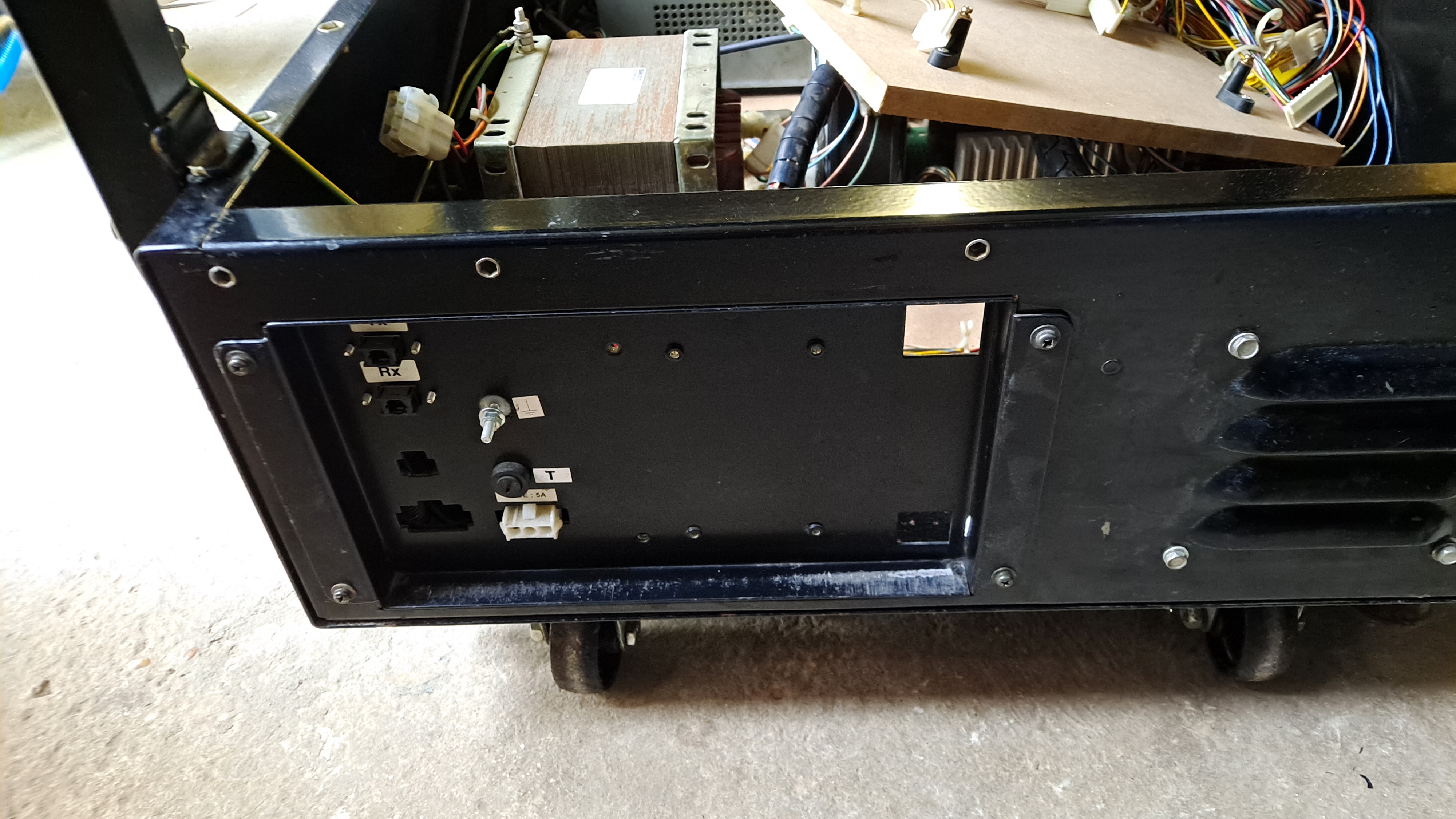

Les plaques d'alimentation "AC Unit Main" (cab de gauche) et "AC Unit Sub" (cab de droite) :
Main, avec son filtre, sa fiche secteur et son interrupteur :
Sub, moins équipée :
Les vis adaptées sont a priori les M4 les plus courtes présentes sur le twin (8mm). Là encore, j'ai pas vu dans la notice et donc j'ai comparé avec d'autres bornes... EDIT : C'est bien des M4x8 dans la doc :)
Mais il suffit d'une petite déformation pour qu'elles ne mordent pas. Pour la plaque Main, j'ai utilisé des plus longues.
Fixation :

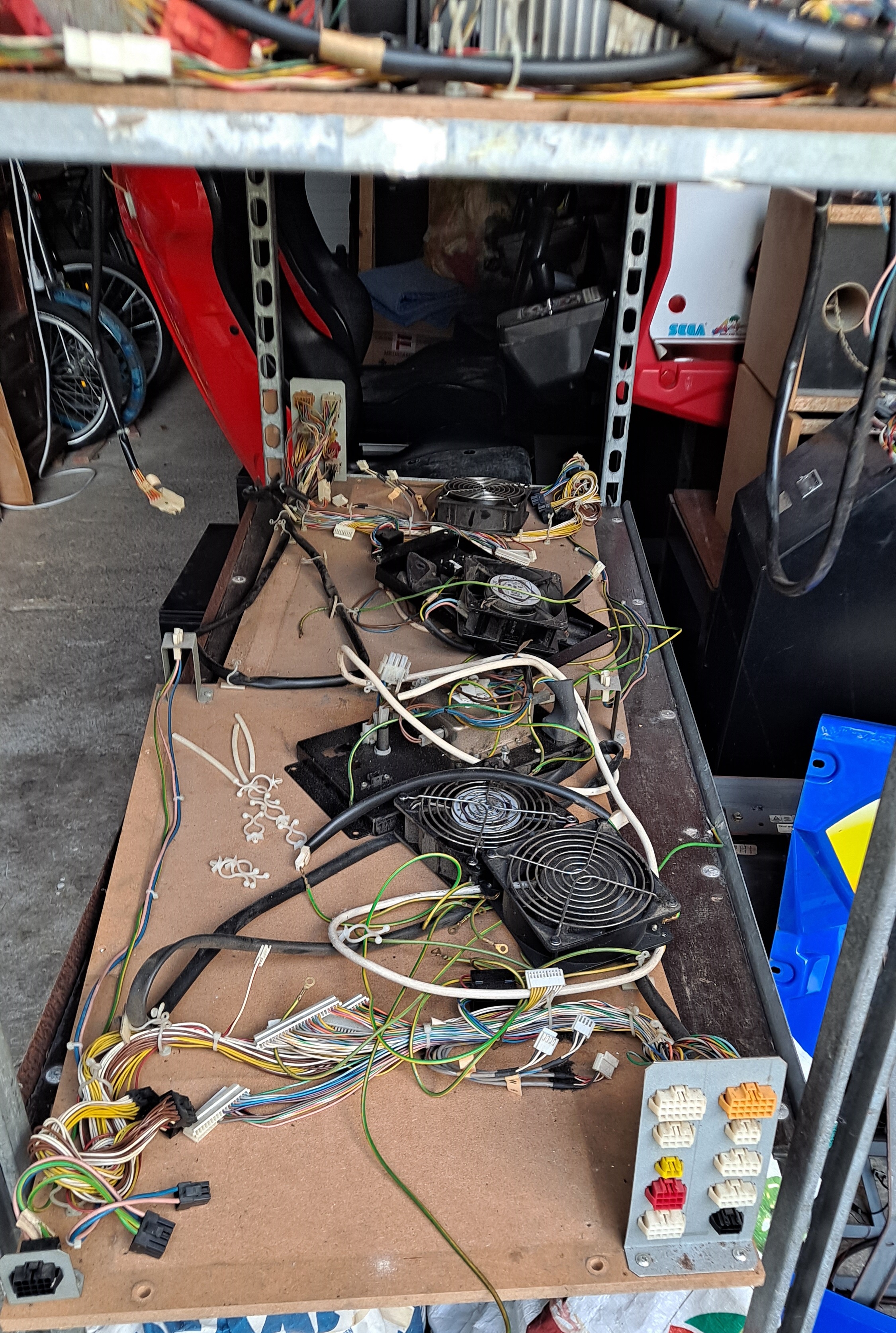

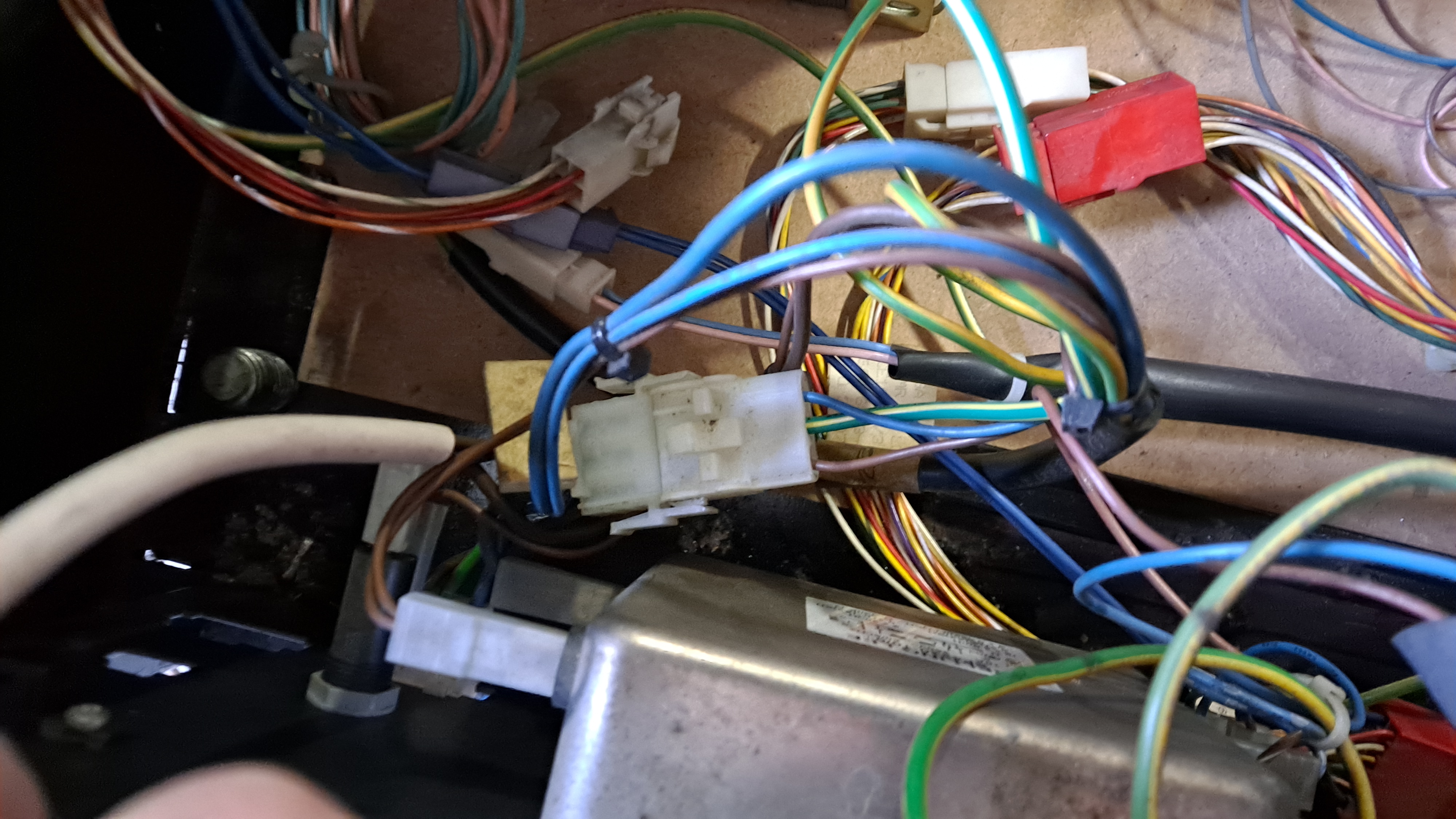

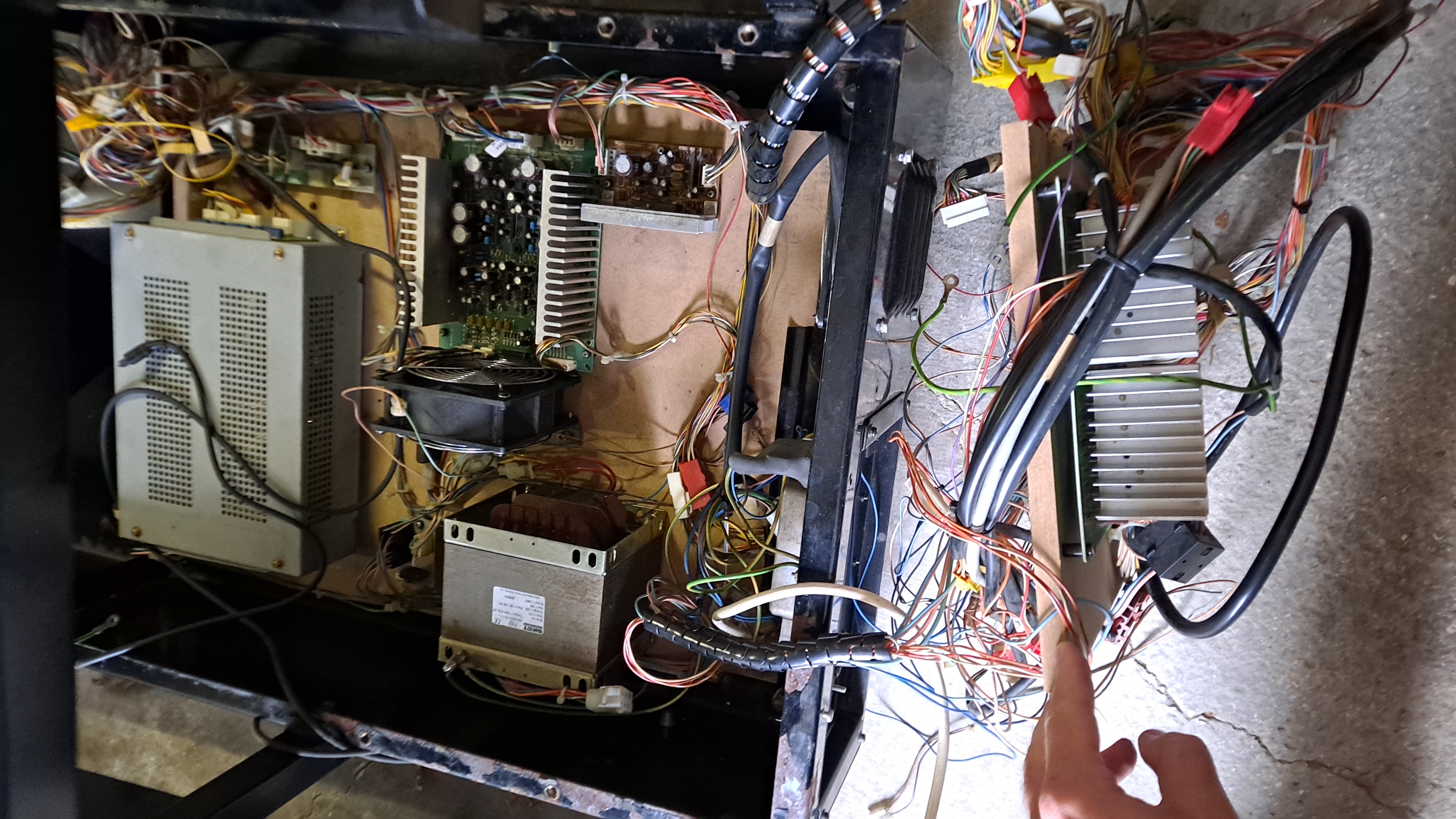

On continue avec les premiers branchements.

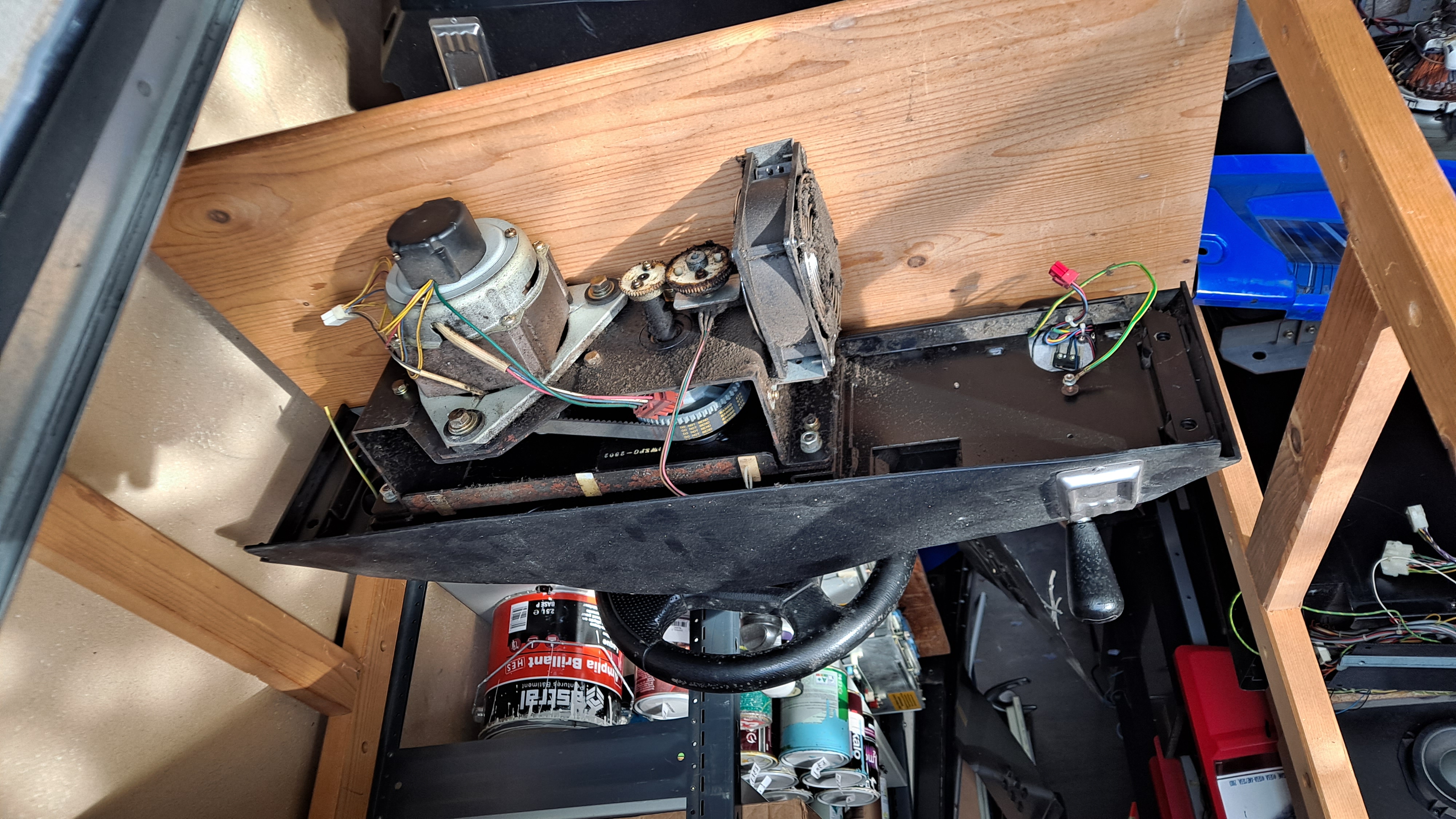

On décale la plaque des Motorboard/Driveboard qui viendra se caler verticalement derrière le pédalier, histoire d'y voir plus clair.
On va brancher tout ce qui est visible ici parce qu'ensuite ce sera peu accessible.
Le ventilateur :

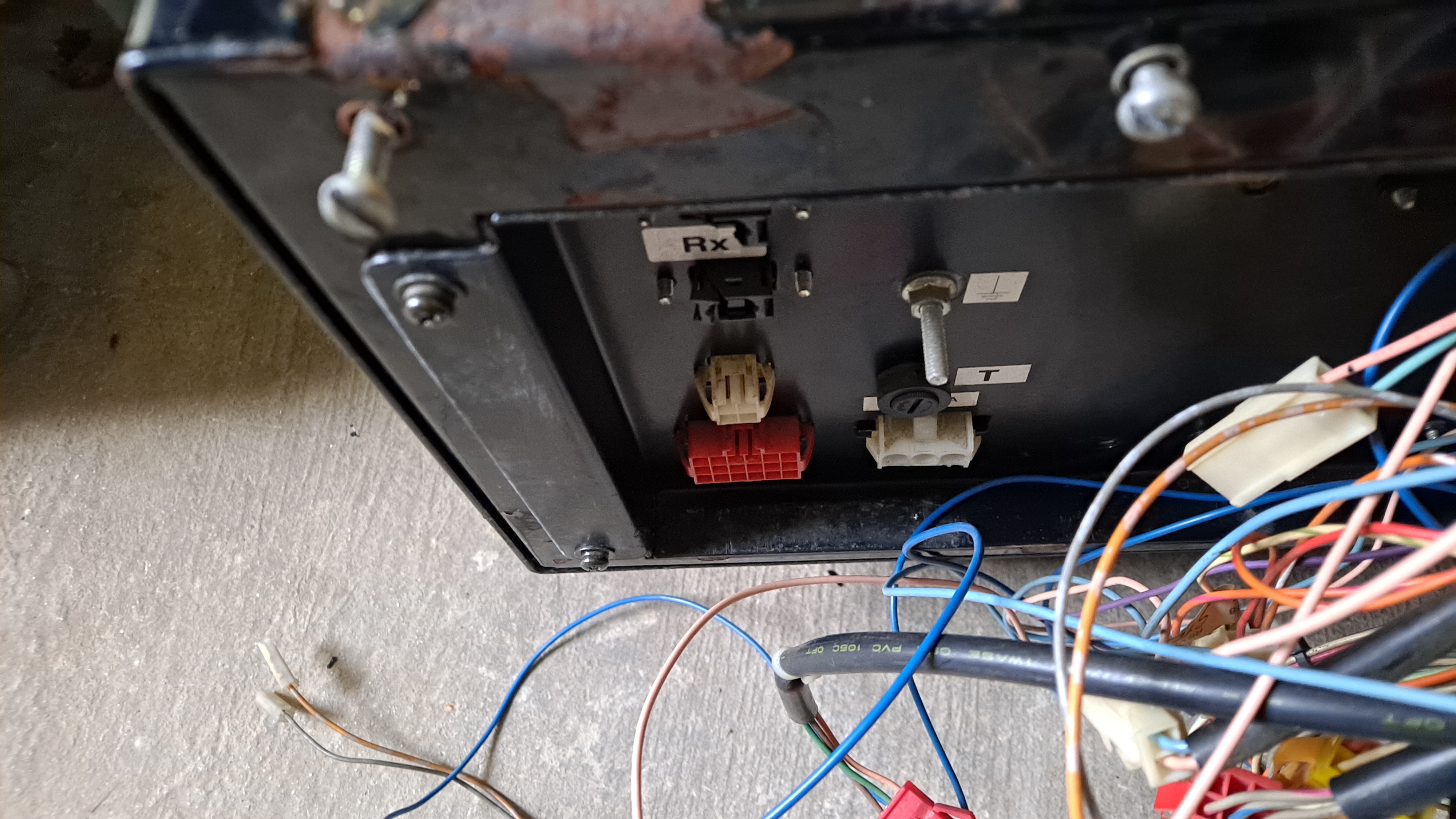

L'entrée 220V :

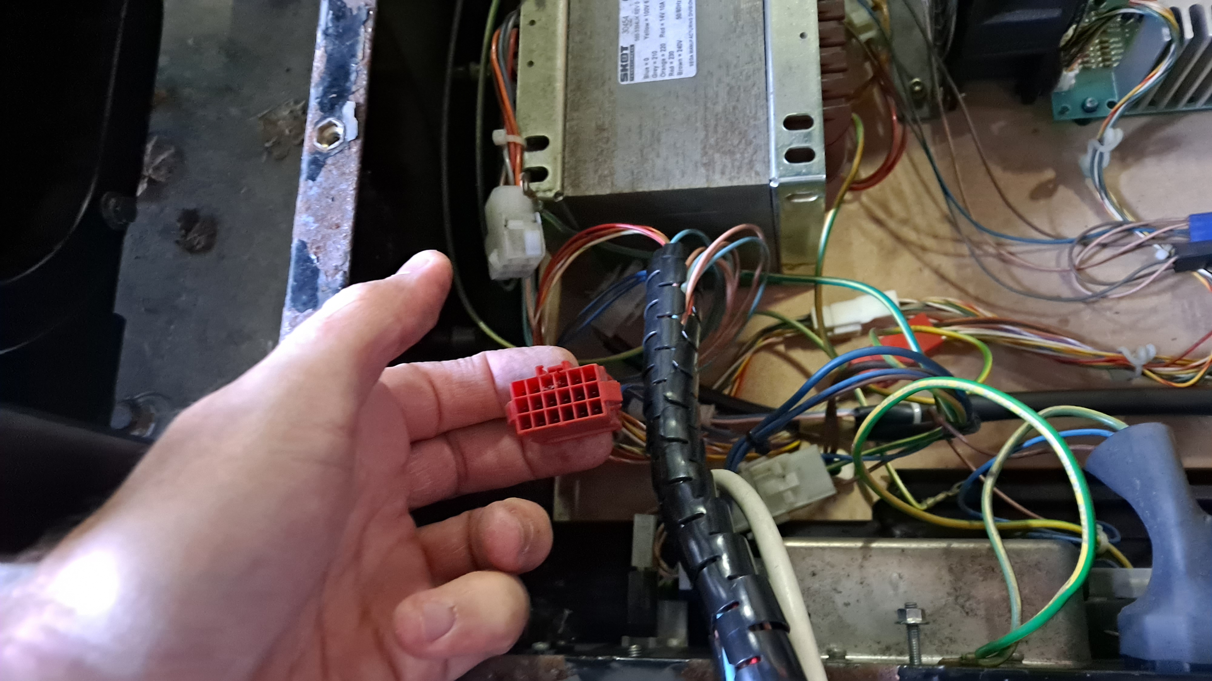

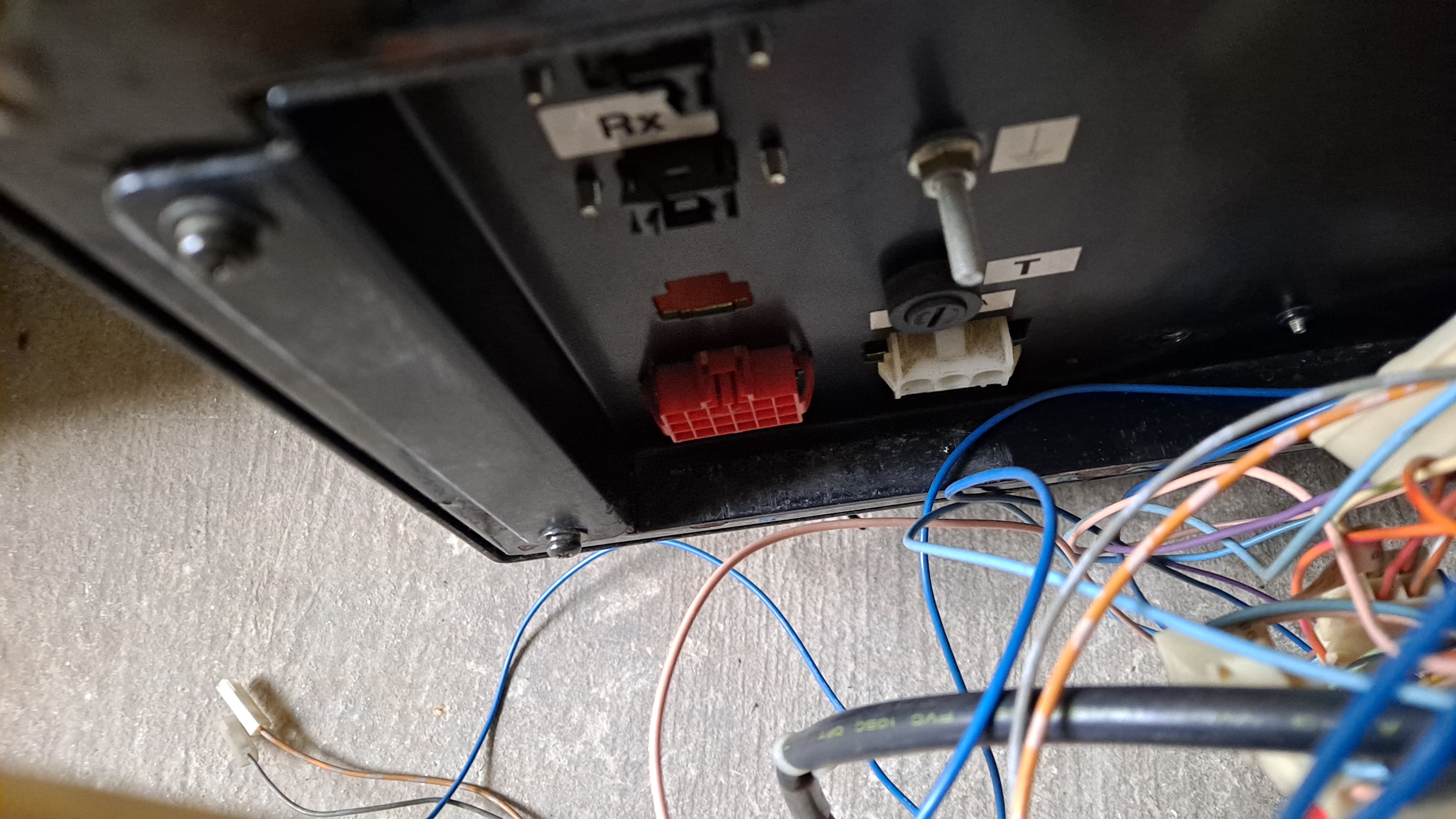

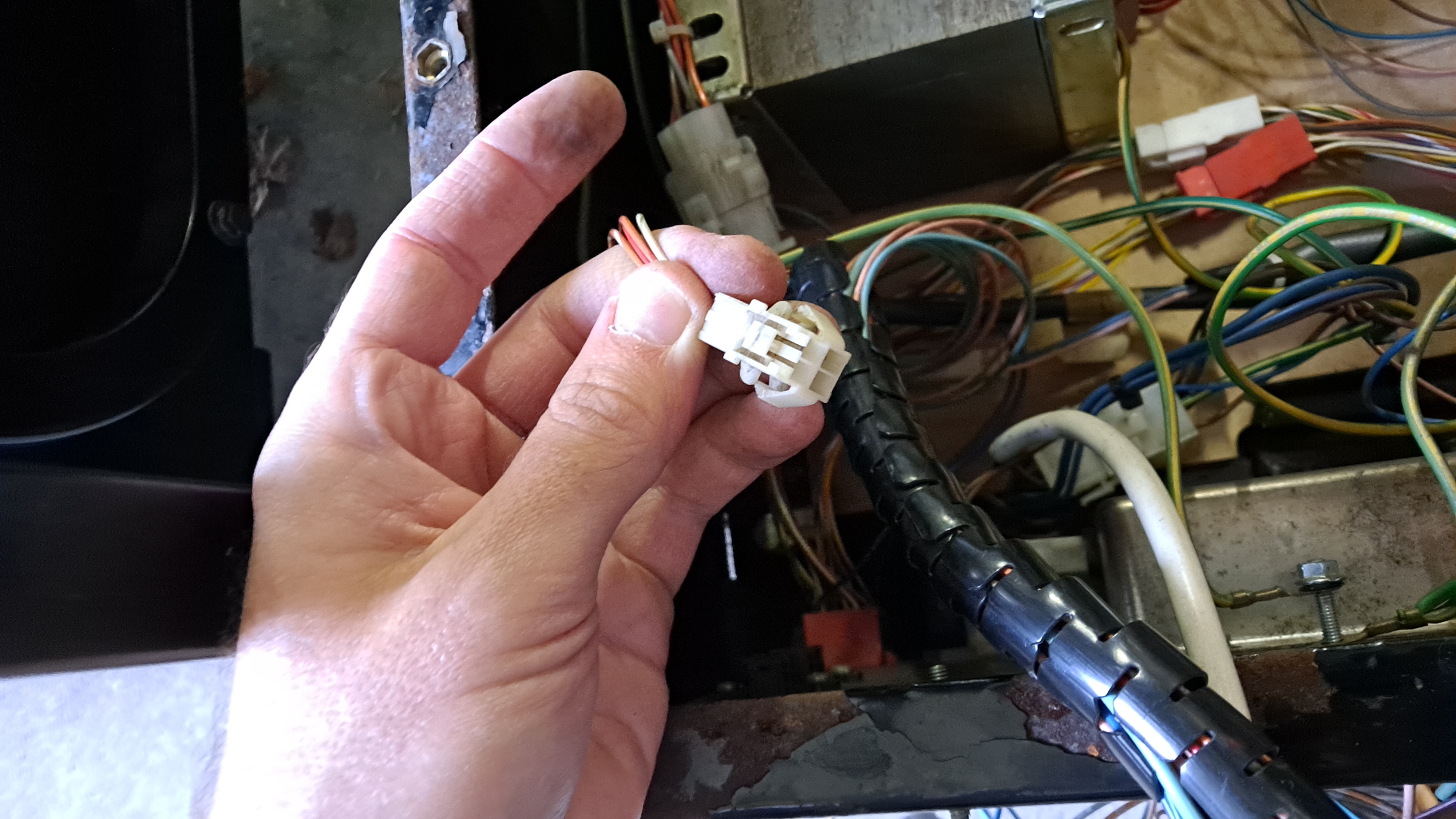

Le 18pin qui se clipse dans la plaque AC Unit (boutons et potentiomètres de la Coin Tower) :
Le 4pin qui se clipse juste à côté (Bouton Credit du panel vers carte de Gestion Klingon de la Coin Tower) :

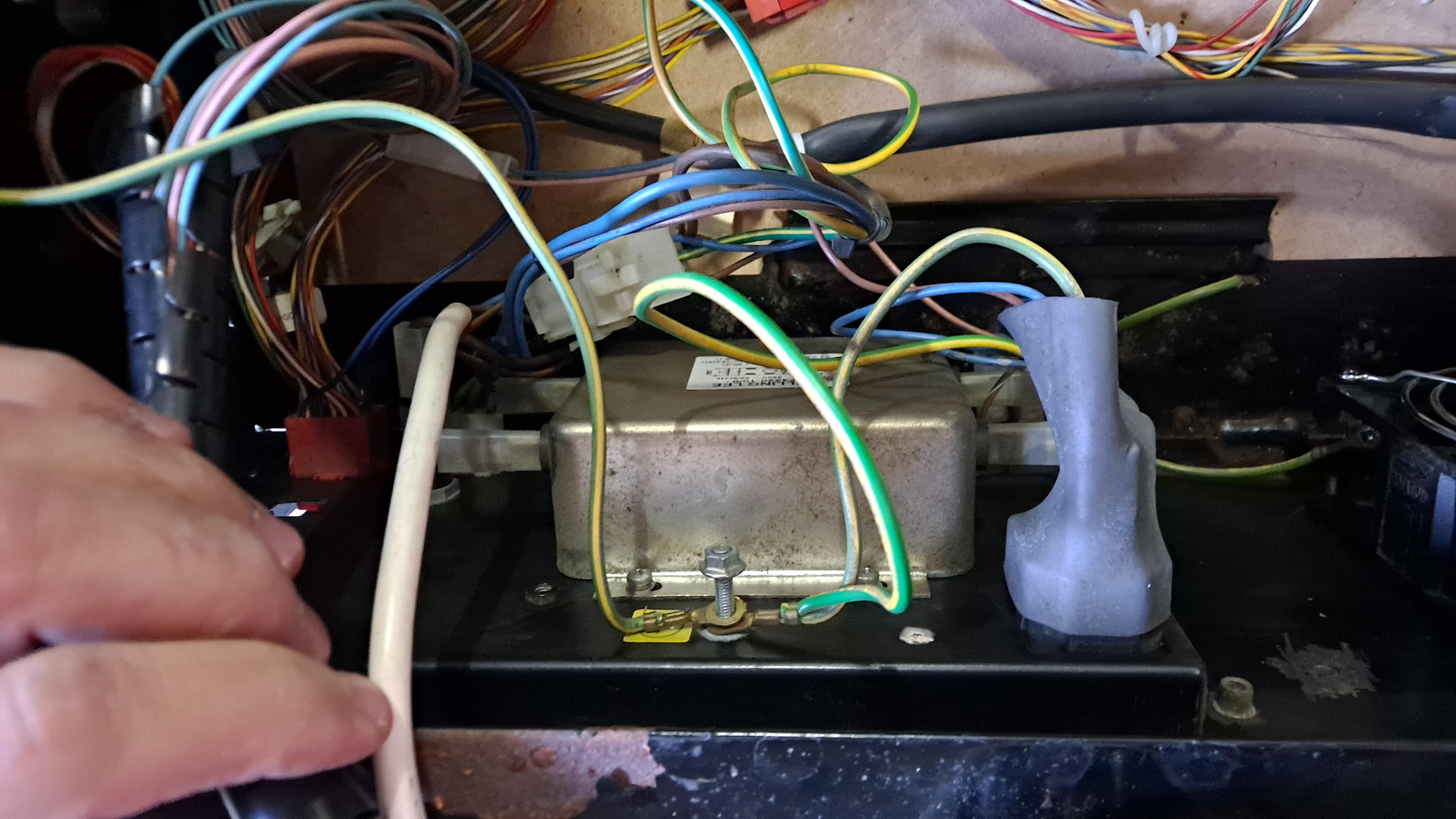

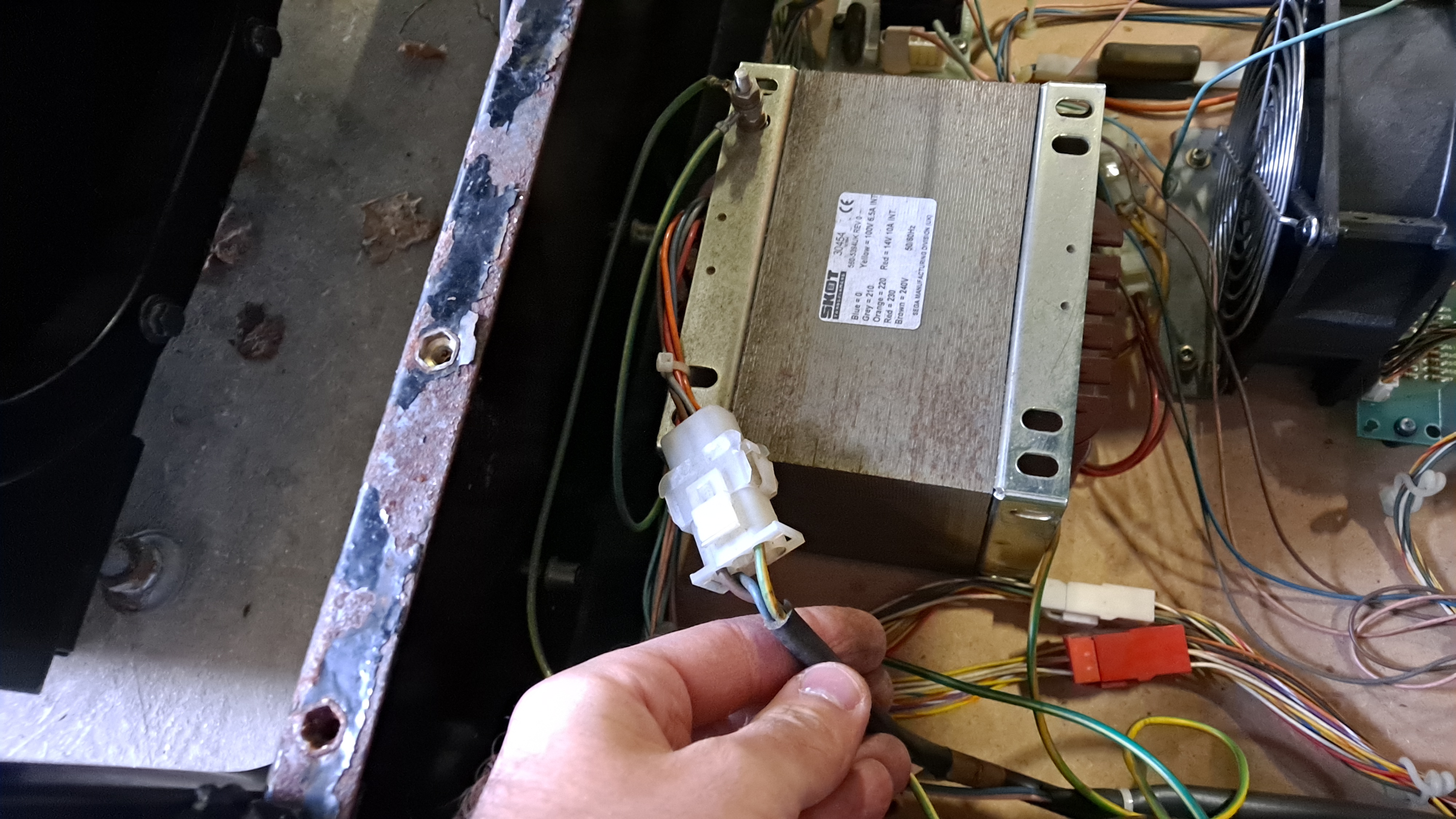

Le 220V qui alimente le tranfo :

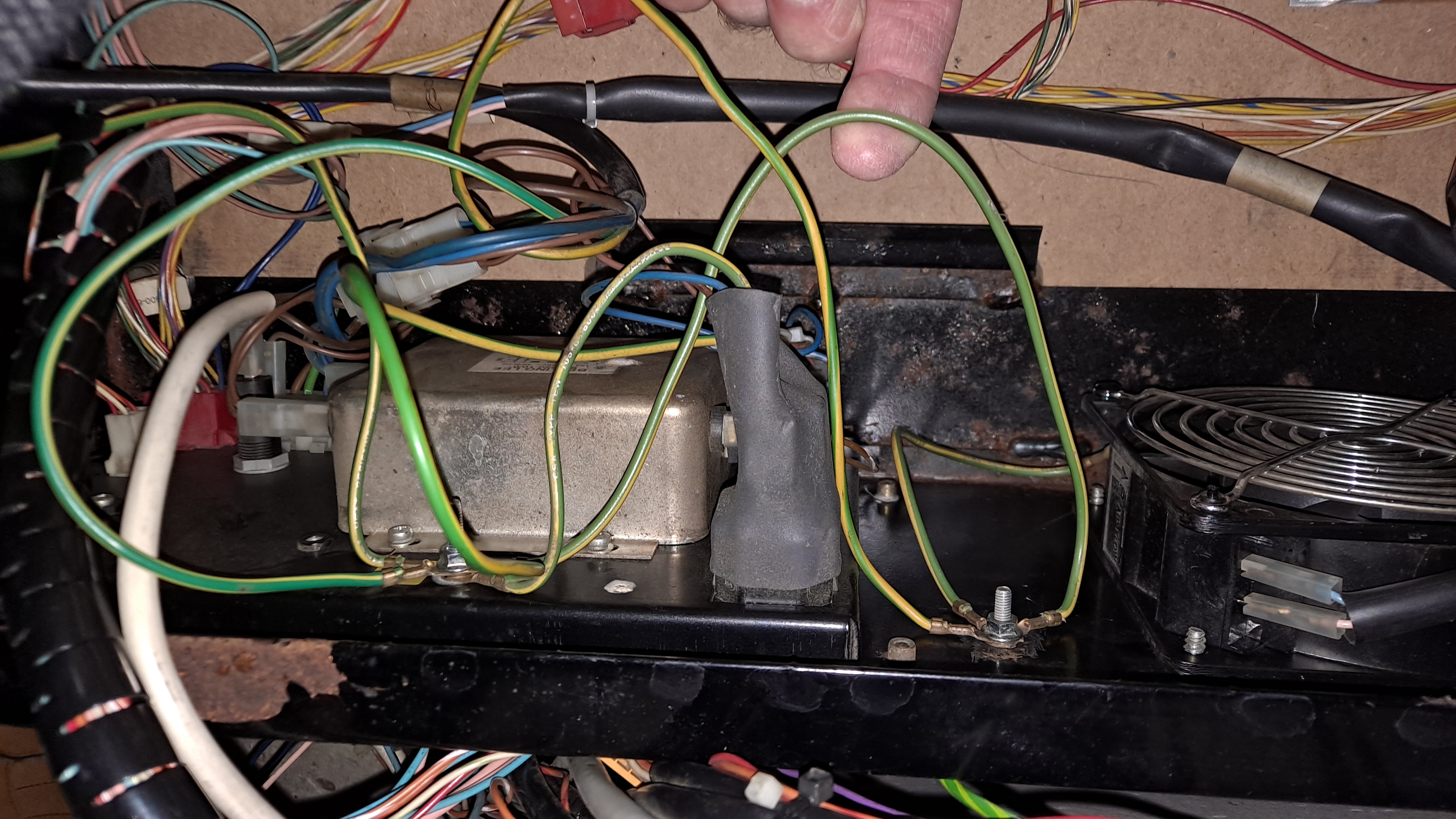

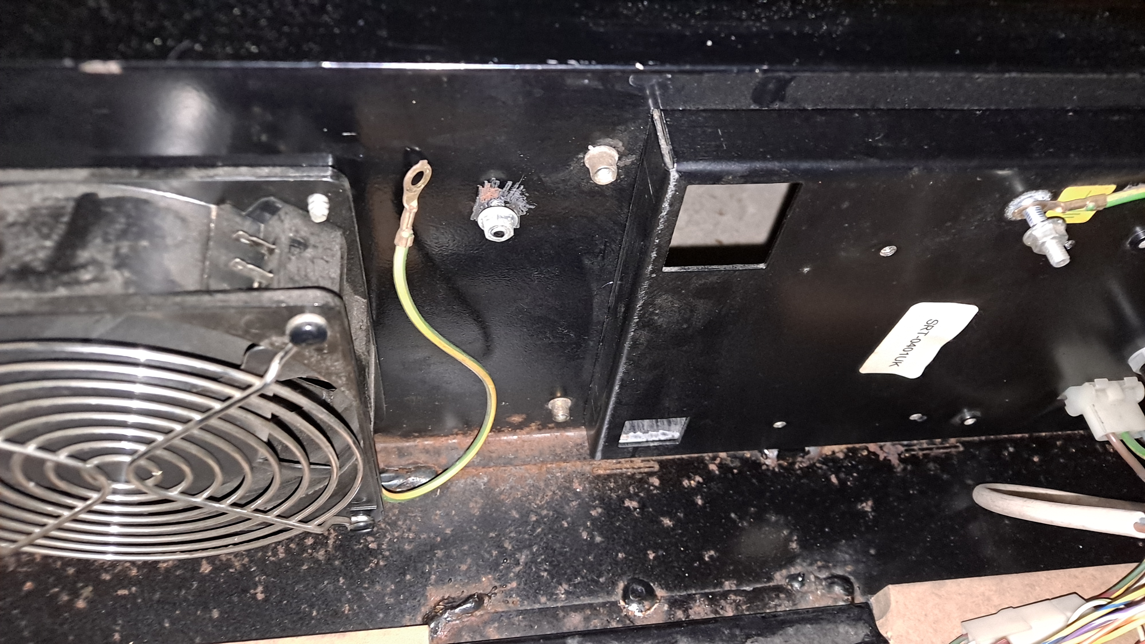

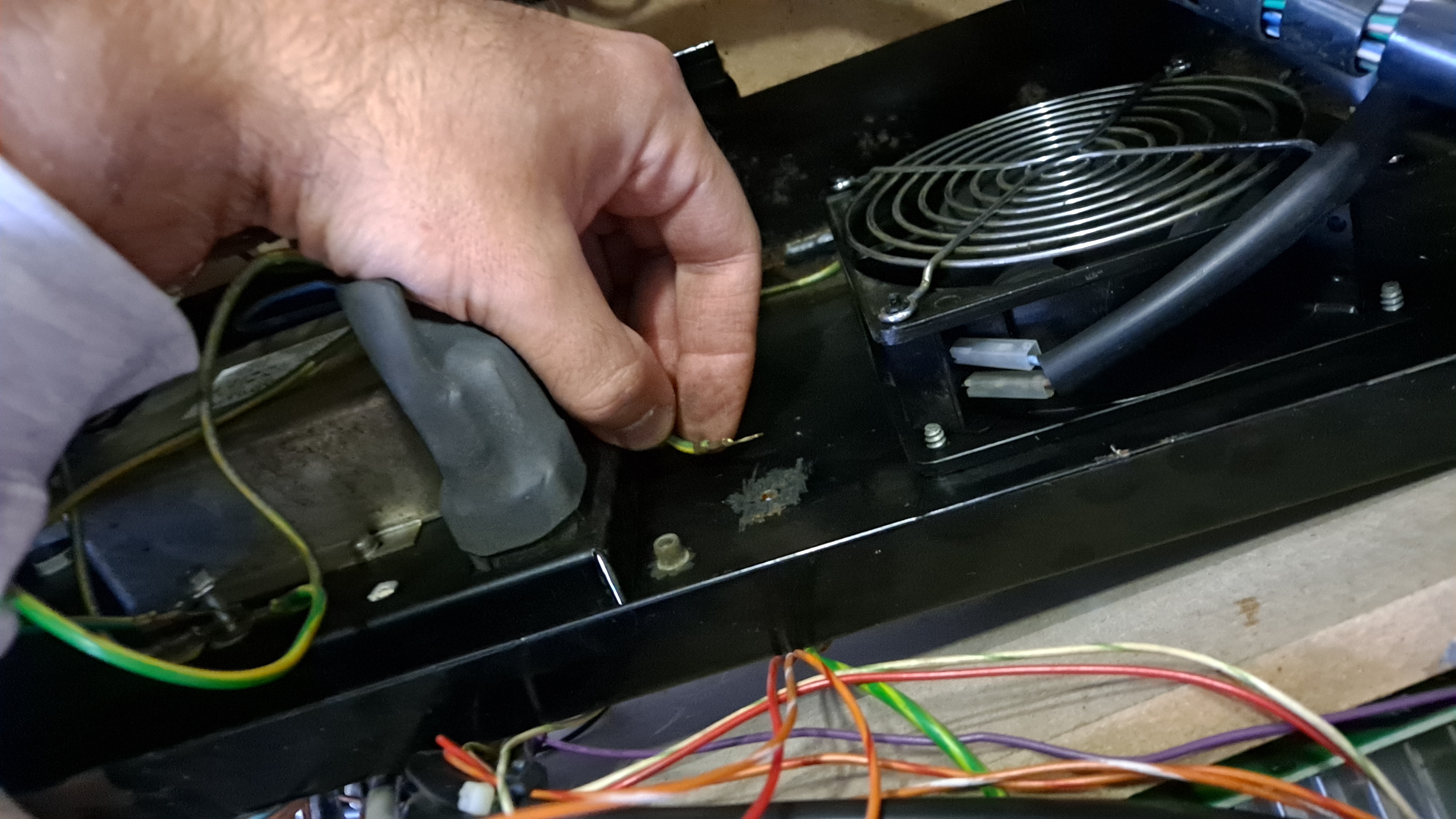

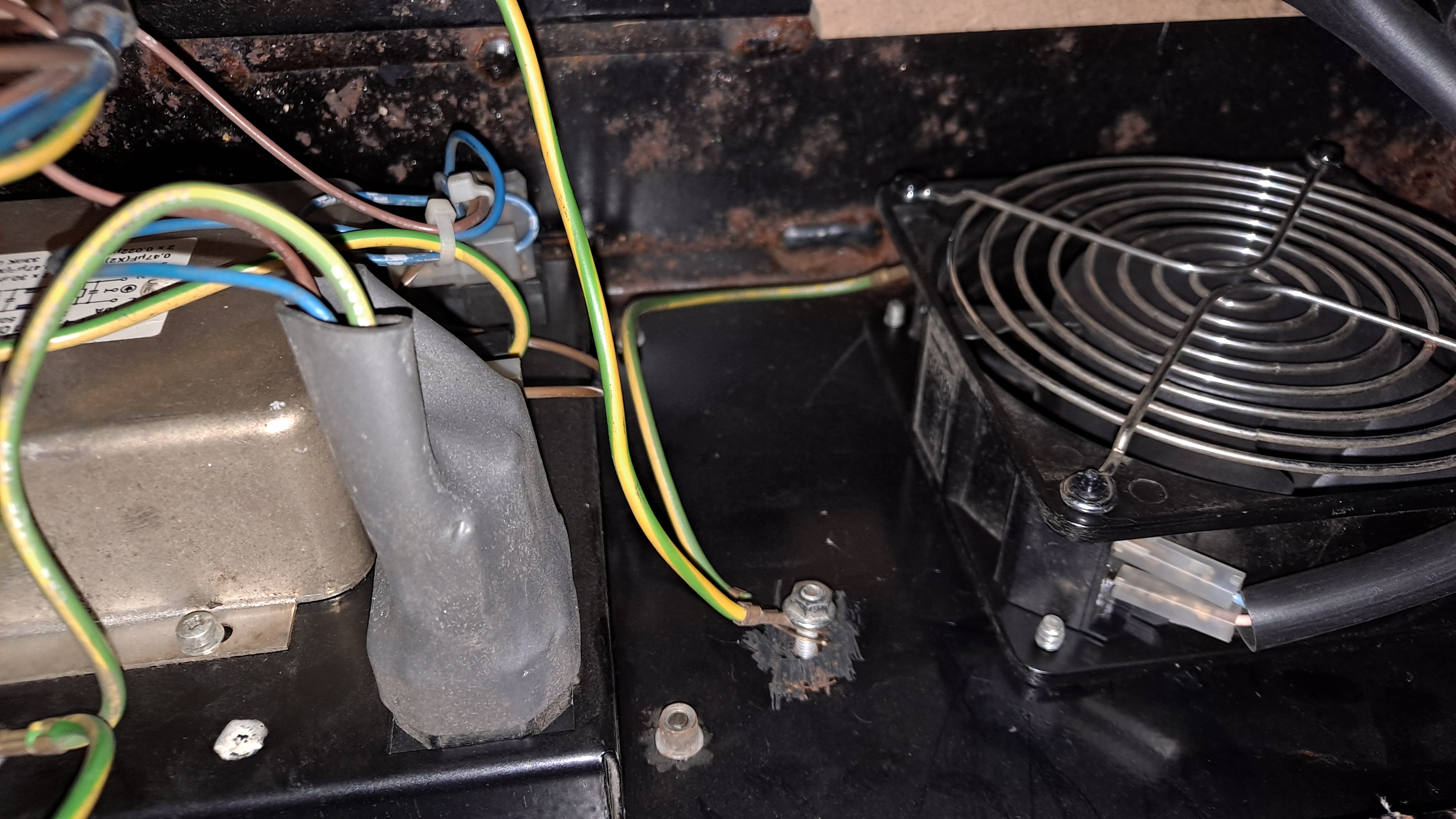

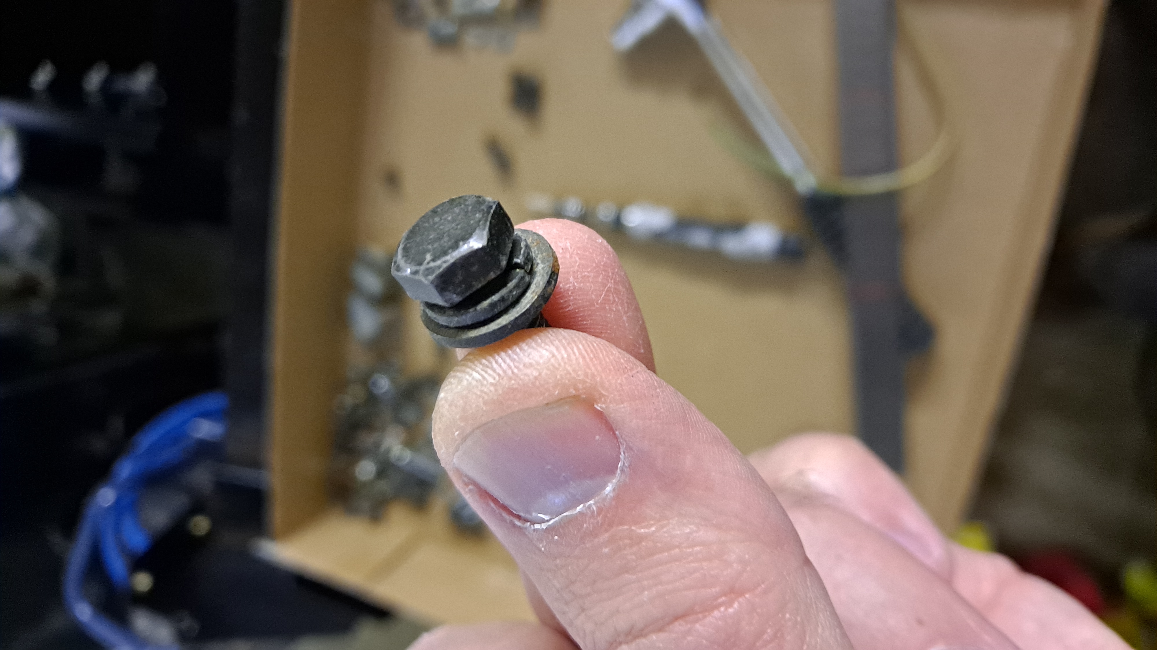

La terre du ventilo. La vis a été arrachée :
Je la remplace par un boulon de même dimension :
Les autres terres (je serrerai l'écrou quand je serai sûr de pas en oublier) :
A noter que j'ai mis un fil de terre entre mon boulon ajouté et le hub de terre qu'on voit ci-dessus. Je ne suis pas sûr qu'il y soit d'origine, ni qu'il soit utile. Ce serait à vérifier :
Tout ça sur les 2 cabs.

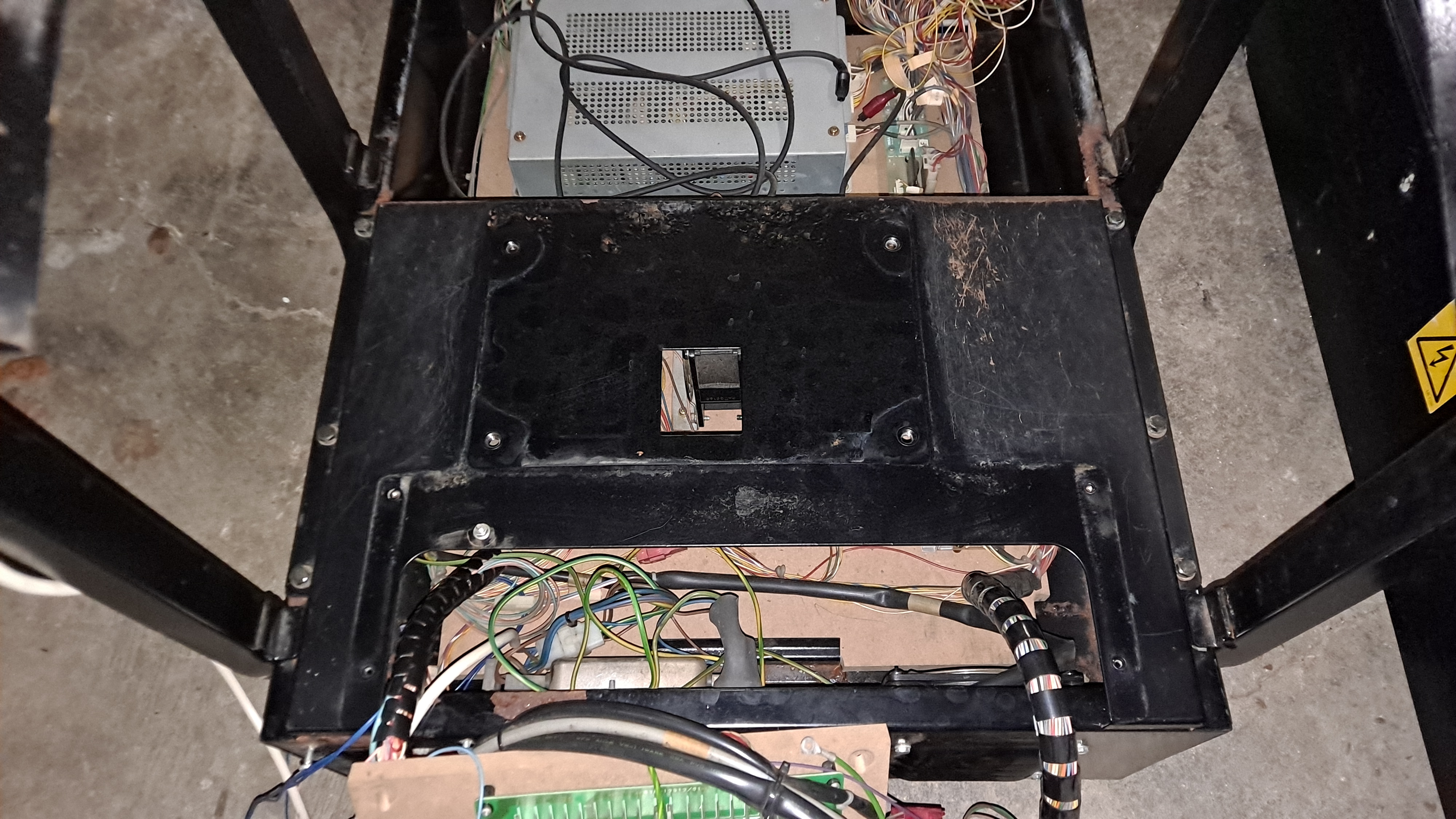

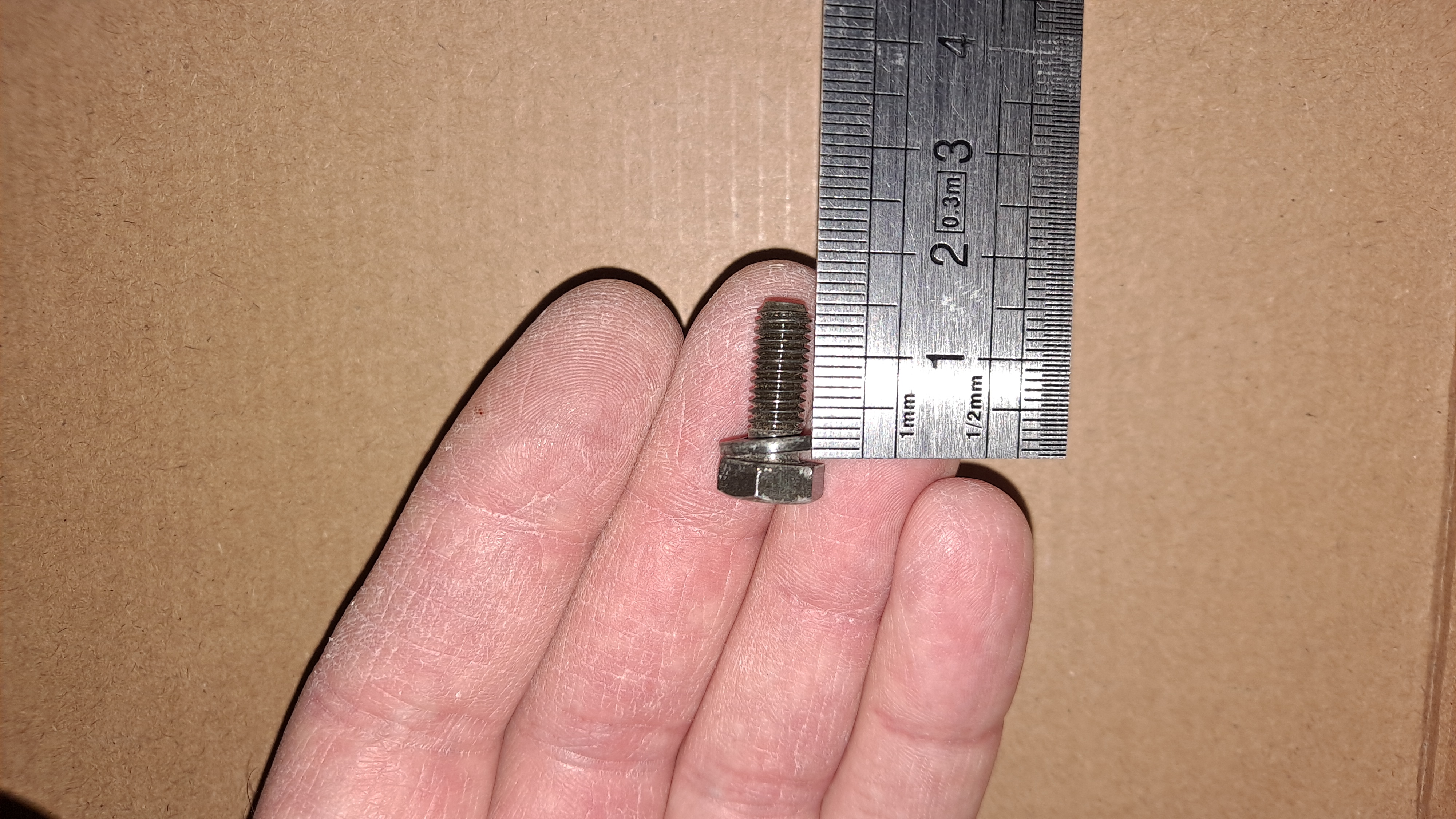

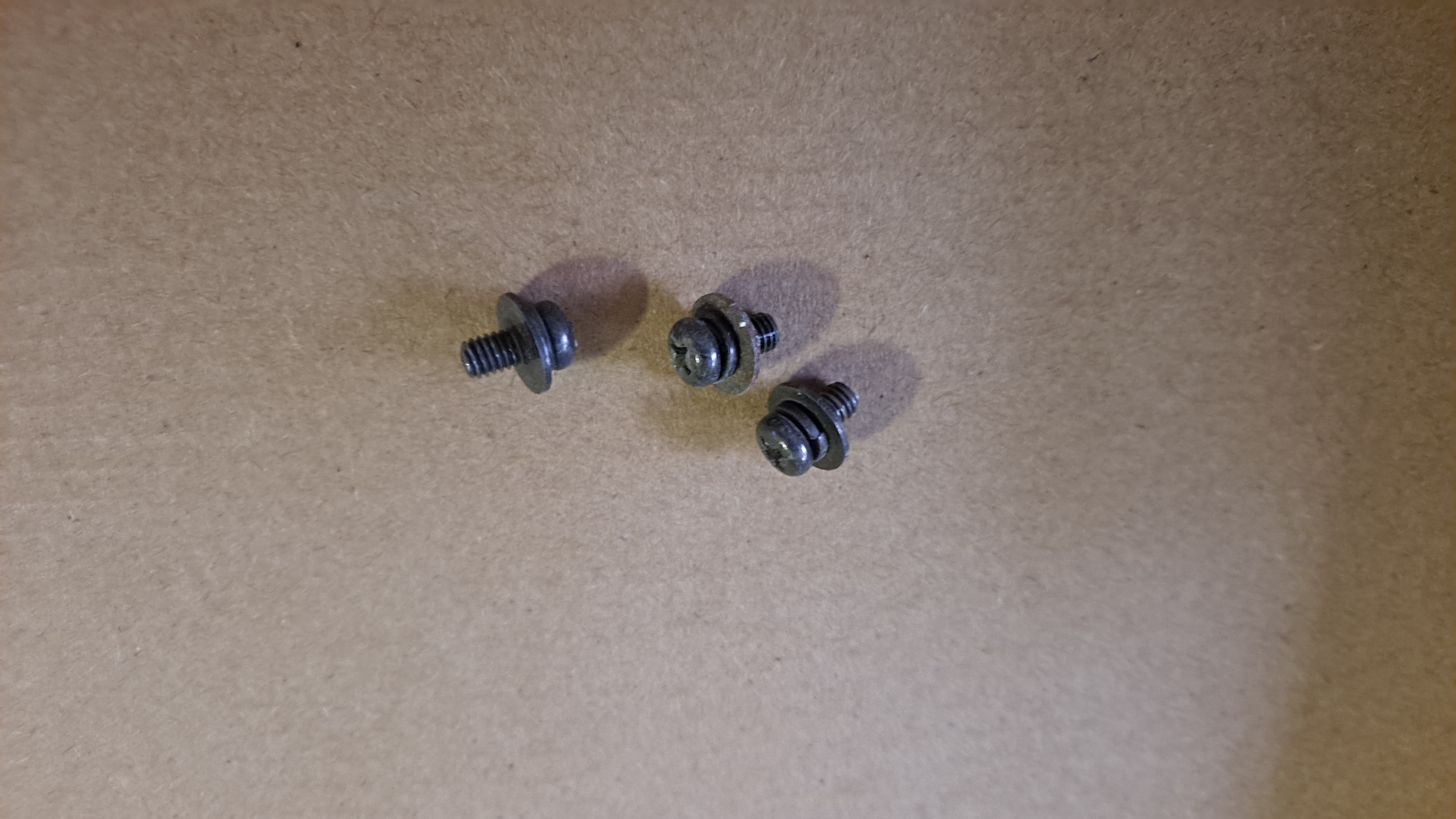

Une fois tout bien branché, on pose la plaque de support du pédalier :
On identifie les vis, qui sont donc des M6 de 15mm, avec rondelle fendue et petite rondelle :
Et bim c'est fixé :
