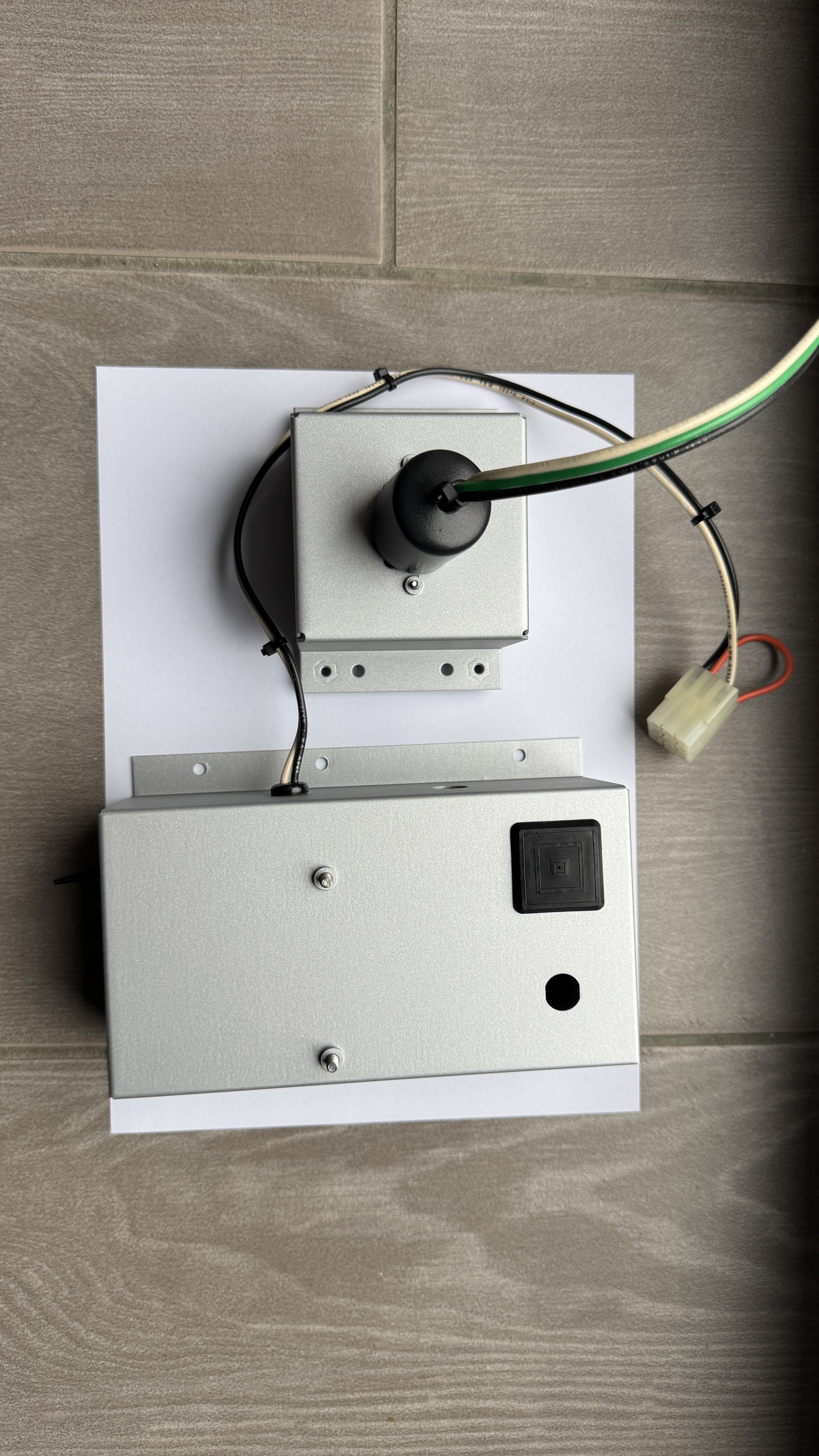

Nouvelle du jour, je m'attaque à l'alimentation principale :
Et je remarque ça, comment c'est possible de faire ça, on est à 2 doigts de faire un court circuit avec la boite métallique >:D
Bon je vais changer le porte fusible ainsi que la varistance et peut être remettre la thermistance...
