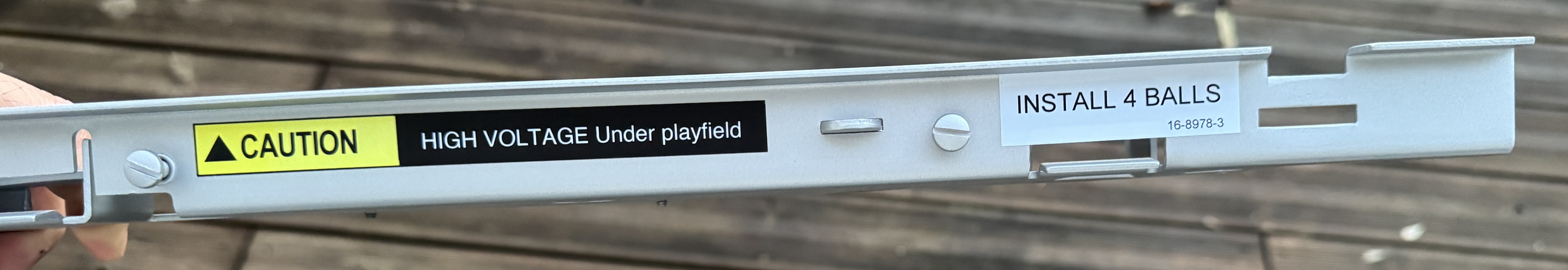

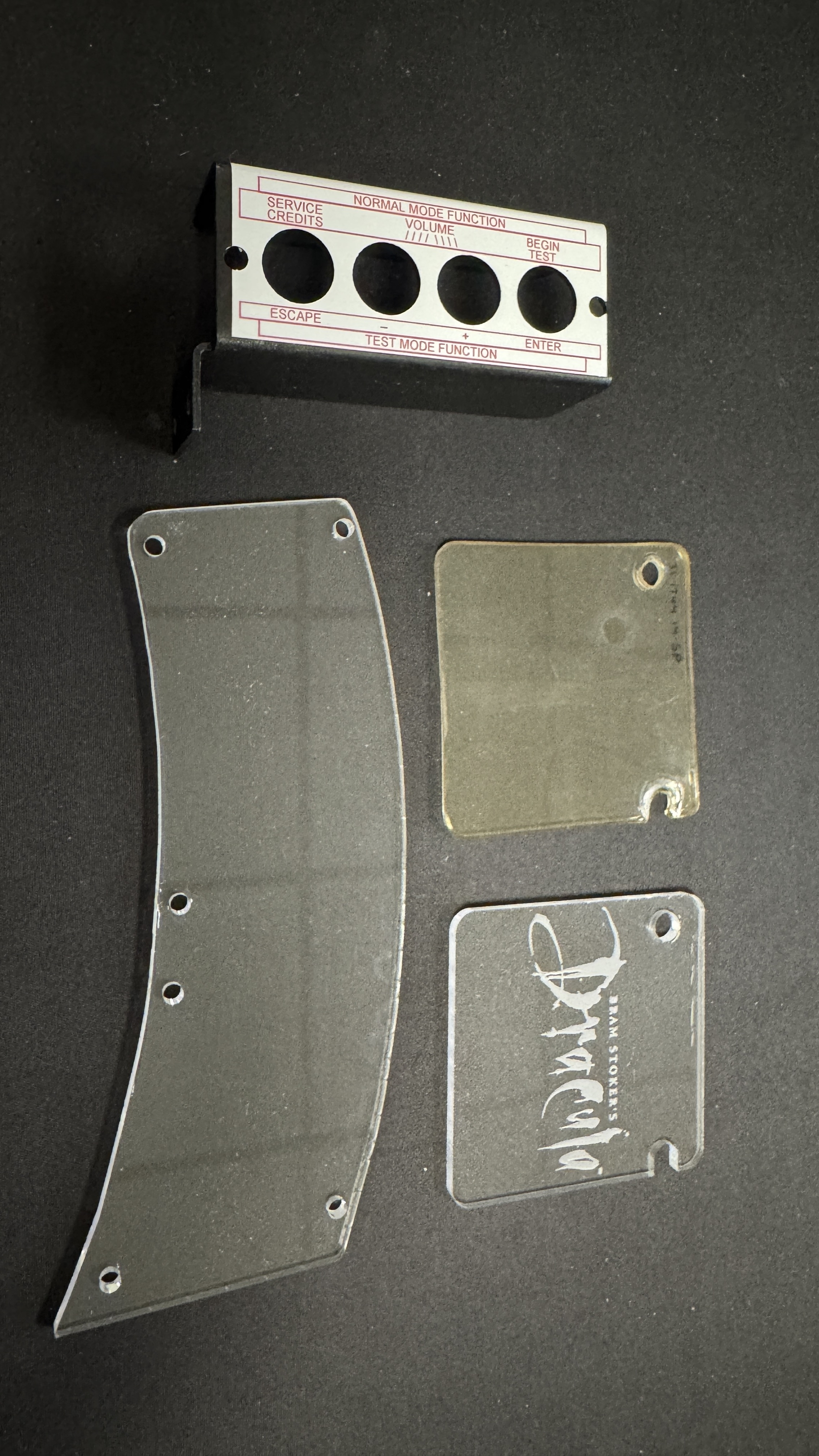

Merci @Zdouf Quelques petites avancées du projet. Grace à @Manu2 j'ai réussi à refaire les stickers et j'ai commencé à refaire quelques plastiques...
