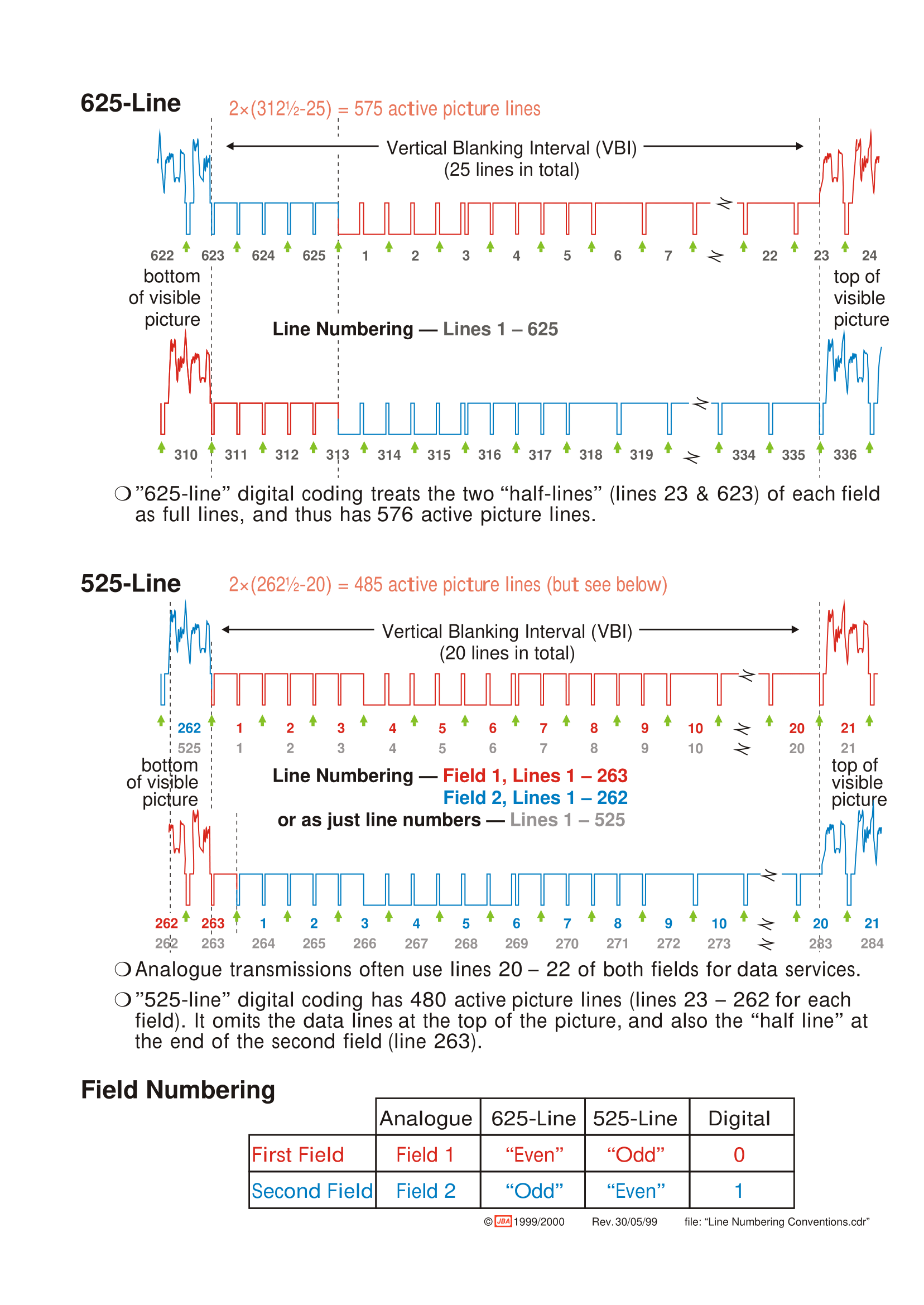

Si l'on détaille de plus près les impulsions de synchronisation des deux standards à trames entrelacées :
On peut s'apercevoir que l'impulsion de synchronisation trame :
  • Dans le cas du 625 lignes européen :
    • Pour la 1ère trame :
      • Débute en même temps que la 1ère ligne.
      • Se termine au milieu d'une ligne, la 3ème.
    • Pour la 2ème trame :
      • Débute au milieu de la 313ème ligne.
      • Se termine en même temps que la dernière ligne de l'image, la 625ème.
    Une impulsion trame durant en fait 2,5 lignes soit 160 µs.
  • Dans le cas du 525 lignes nord américain :
      • Débute en même temps que la 4ème ligne.
      • Se termine en même temps que la 6ème ligne.
      • Débute au milieu de la 266ème ligne.
      • Se termine au milieu de la 269ème ligne.
    Une impulsion trame durant 3 lignes dans ce standard. Ce système utilise une numérotation des lignes différentes, la ligne 1 ne correspond pas au début d'un top de synchro verticale mais au début de la période de suppression trame pendant laquelle les tops d'égalisation sont insérés.
Le début ou la fin de ces impulsions de synchro trame étant toujours synchronisé sur le front descendant des impulsions de synchro ligne ou des impulsions d'égalisation.
Ce début ou cette fin d'impulsion trame en plein milieu d'une ligne est la signature des trames entrelacées, les trames progressives debutent ou finissent toujours en parfait synchronisme avec les impulsions ligne.
Le logiciel en cours d'écriture se synchronisant sur les impulsions de synchro ligne, la présence ou l'absence du signal de synchro trame n'était testée qu'à chaque interruption.
  • Ceci ne pose pas problème quand il y a des impulsions d'égalisation dans le signal de synchro ligne, car il y a alors une interruption en milieu de ligne pour venir lire l'état de la synchro trame.
  • Ce n'est plus le cas quand ces impulsions d'égalisation ne sont pas présentes dans le signal de synchro ligne comme par example sur la DreamCast.
    • La durée lue des impulsions de synchro trame sera écourtée de la durée d'une demi-ligne pour le 625 lignes européen
    • La durée lue de l'impulsion de synchro de la 2èmetrame du 525 lignes US sera amputée de la durée d'une ligne
    Car il n'y a pas d'interruption générée en milieu de ligne pour pouvoir venir lire l'état de cette synchro trame.
Il faut donc trouver une autre solution ...

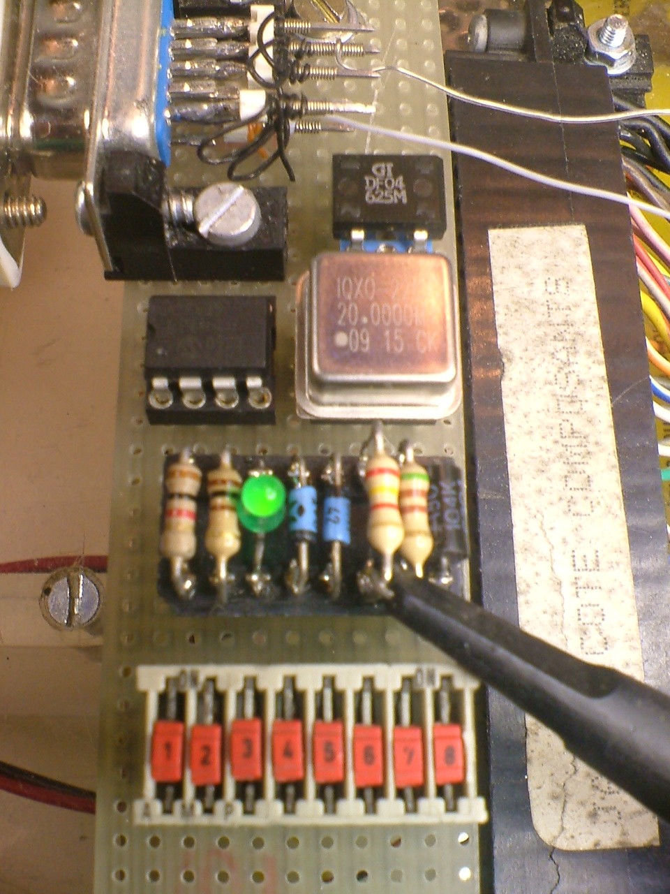

Bonsoir
Voici le bout de schéma concernant la paire de cavaliers de programmation :
Avec ce schéma multiplexant la lecture des cavaliers il n'est possible de piloter qu'une seule LED.
En plus de l'indication éteinte/allumée, il va donc falloir la faire clignoter pour afficher une information supplémentaire :
  • Éteinte : Pas de présence d'un signal de synchronisation, by-pass inhibé.
  • Clignotante : Présence d'un signal de synchronisation quelconque, by-pass inhibé.
  • Fixe : Présence du signal de synchronisation attendu, by-pass validé.
Le clignotement sera réalisé hors temps réel, c'est à dire dans la boucle de fond. De toutes façons le µC ne fait rien d'autre que de boucler indéfiniment pendant qu'il attend une interruption ligne ou trame, autant lui donner un peu d'occupation.
La lecture des cavaliers s'effectue en deux séquences au moment de l'initialisation après un reset ou un coup de chien :
  • 1er séquence :
    • Le port GP1 est déclaré en sortie et à l'état bas (zéro logique).
    • Le port GP0 est déclaré en entrée avec la résistance interne de "pull-up" validée.
      • Si le cavalier supérieur est présent, le port GP1 impose un niveau logique 0 à travers la diode du haut sur l'entrée GP0.
      • Si ce même cavalier est absent, l'entrée GP0 reste au 1 logique grâce à sa résistance de "pull-up"
    • A noter que la LED s'éclaire intempestivement pendant cette 1er séquence si le cavalier du haut est présent, ce qui n'est vraiment pas gênant car la durée de la séquence est de l'ordre de la µs.
  • 2èm séquence :
    • Cette séquence-ci les rôles sont inversés : C'est le port GP0 qui est déclaré en sortie à l'état bas et le port GP1 qui est déclaré en entrée avec sa résistance de "pull-up" de validée.
    • L'entrée GP1 est forcée au niveau logique 0 à travers la diode du bas si le cavalier inférieur est présent, sinon elle est vue au niveau logique 1.
    • Même genre de remarque pour la LED, elle s'allume intempestivement pendant cette séquence indépendamment de la présence du cavalier inférieur.
  • Ces deux séquences de lecture effectuées, le port GP0 reste déclaré en sortie alors que le port GP1 reste déclaré en entrée, résistance de "pull-up" désactivée.
    Un état bas sur la sortie GP0 allumera la LED alors qu'un état haut la maintiendra éteinte.
Les diodes seront préférentiellement des diodes schottky genre BAT42 à cause de leur seuil plus faible : 0,3 Volt contre 0,7 volt pour des diodes passe-partout genre 1N4148.

Une photo du PIC en cours de test pour illustrer ce post :
Sur la plateforme à souder on peut reconnaître de gauche à droite:
  • La LED verte.
  • Les deux diodes shottky BAT42.
  • La résistance de 2,4 kΩ du by-pass.
  • La résistance de 510 Ω limitant le courant dans la LED.
  • Le condensateur de découplage du +5 volts.
Seuls les switches 1 et 2 du boitier à 8 switches ont été cablés. Ici, ils sont positionnés pour le mode 31 --> 15 kHz.
La sonde de l'oscilloscope est connectée en sortie du by-pass pour visualiser la présence et le timing du signal de synchronisation composite restitué.
