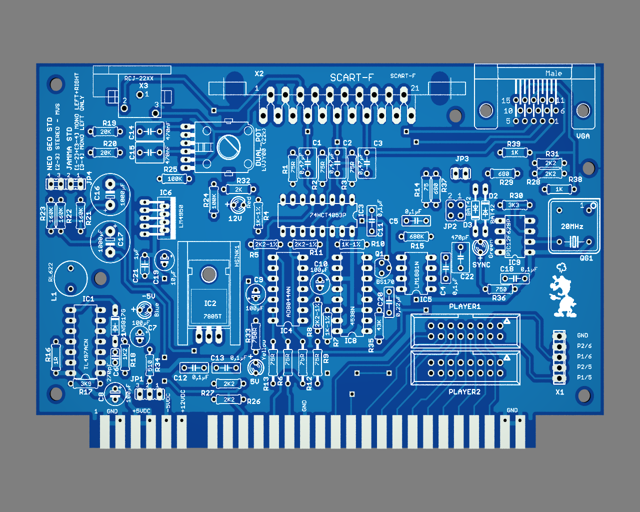

Allez j'a-tease un peu...
J'en suis là, y'a un poil de modif encore, avec du routage à un poil retoucher, décaler des petits trucs de ci de là, tourner correctement ce subd15  :D
mais bon, ça devrait ressembler à ça :
Bleu ? Vert ? Rouge ? Noir ?  8)

J'adore ces vue 3D d'une PCB, c'est lagrande classe  ^-
Bleu pour la gloire! Et ça commence à faire méchamment envie votre projet!  :-*
onaryc
Le perso game&watch c'est sympa aussi :)
Pour la couleur, en bleu je trouve ça sympa (tout sauf vert...)
Emperor Udan
Bleu, c'est mieux! (et çà rime donc c'est forcément vrai)
Et un "bump for great justice" au passage.  ^-

#287
Bonsoir,
les modifs attendues,
les pads du CMS face arrière on été allongées (pas élargies, allongées, désolé, c'est plus simple)
j'ai mis un radiateur de la bibliotheque 3D sur le 7805, mais il me parait un peu long, il empècherait d'en placer un sur le LM4950 (sauf si on place le 7805 en vertical)
je ne sais pas trop quoi mettre pour la sérigraphie de JP2 & JP3,
GC339 si tu as des suggestions, je prends avec plaisir
edit : J'ai oublié de préciser qu'il y a des pb de rendu 3D:
l'encoche du jamma est normalement présente, ainsi que des chanfreins,
il y a des zones de milling autour de la péritel,
idem pour le connecteur RCA vertical
idem pour le potar stéréo.
