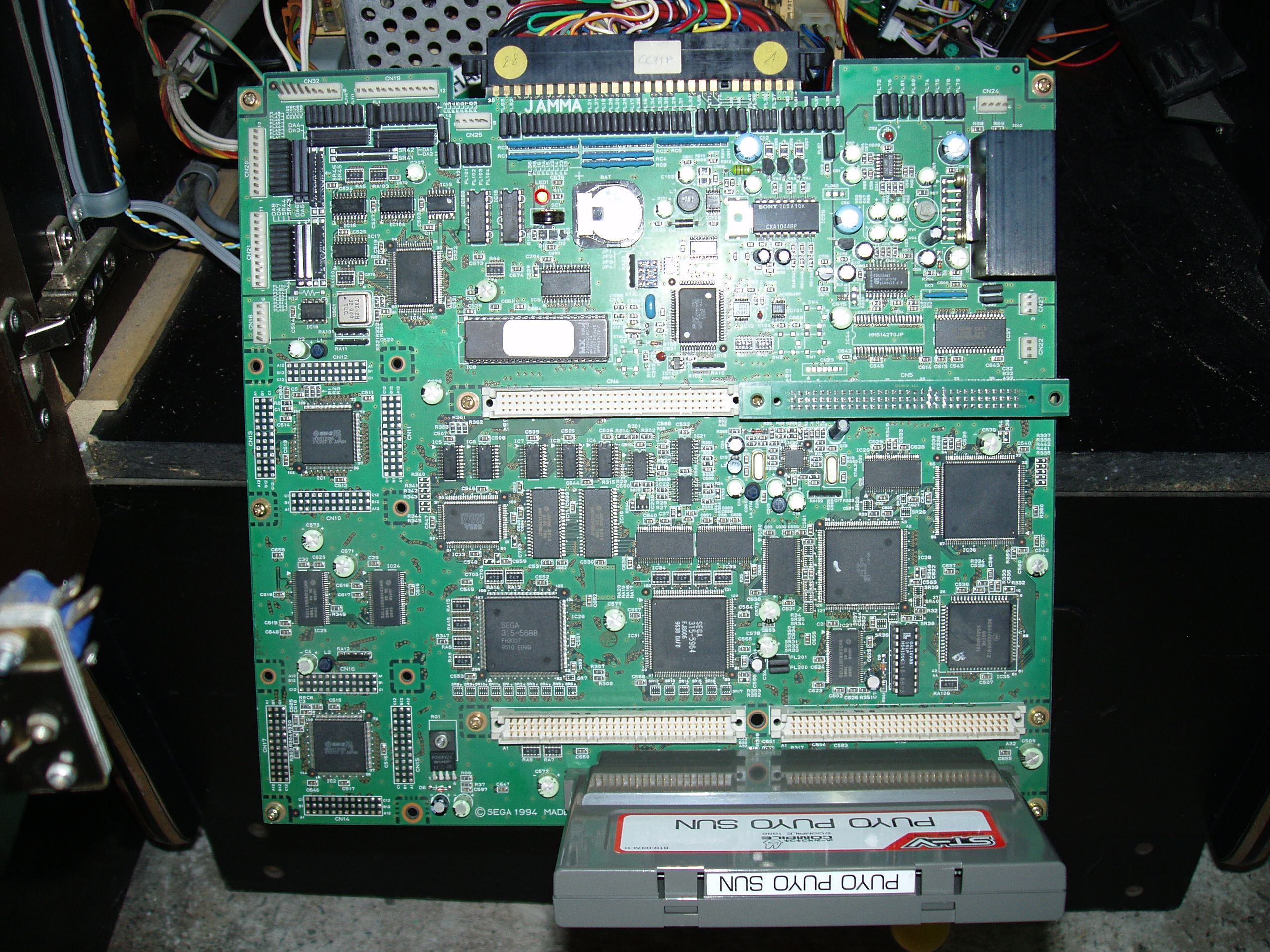

par contre comme j'y connais rien pourrais tu me dire ou se trouve le 5V? Que dois je regarder d'autre?
Voici une tof.
Ma petite Sasalle de jeux:
Le réglage du +5V n'est pas situé sur le PCB SEGA, mais sur l'alim Hantarex que l'on devine derrière.
Il faut brancher un voltmètre au plus près du PCB SEGA et ajuster tout doucement jusqu'à lire 5,1 V.

bon j'ai essyé d'augmenter ou de baisser le 5 V et ça donne rien.....Je vais quand même essayer la carte sur une de mes bornes n style.
