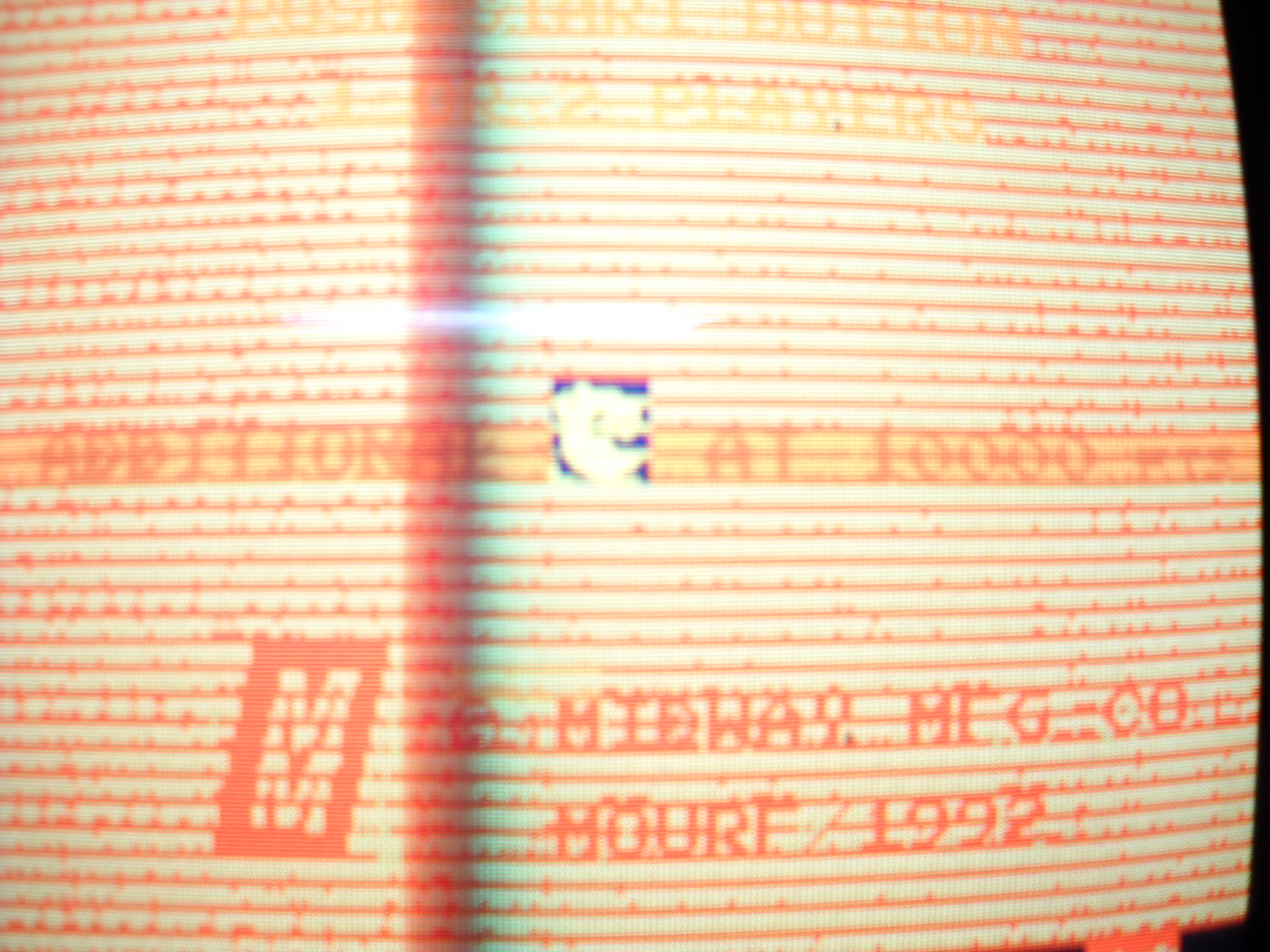

voila pas de son et image ou il manque 1 ou 2 trucs donc peut etre pas grave
je met le pcb dans la douche + liquide vaisselle(bien sure j'ai vire les eproms :-\ :-\
voila la pcb et apres nettoyage j'ai du son :
voila l'image a l'ecran

Je ne suis pas assez expert pour la dépanner comme ça à distance sans voir le PCB et sans schéma... Mais je trouve qu'il y a de l'espoir ! Globalement la carte fonctionne : t'as une image, le jeu fonctionne donc la plus grosse partie du PCB est fonctionnelle (CPU, RAM, décodage, etc.). Je ne connais pas cette carte, donc mes suggestions sont purement hypothétiques:
- y a-t-il un générateur de caractères et donc une ROM/EPROM spécifique ?
- les bugs graphiques que l'on voit sur la photo : sont-ils statiques ou bien cela fourmille-t-il ?
- les couleurs semblent pourries : as-tu l'impression qu'il manque simplement une composante sur les 3 (RVB) ? il faudrait peut-être localiser le chip video, ou le registre à décalage d'où est issu le flux de pixels et voir si cela conduit à DAC ou composant "palette" mais j'en doute car Miss PacMan ne doit utiliser que des couleurs primaires non ?

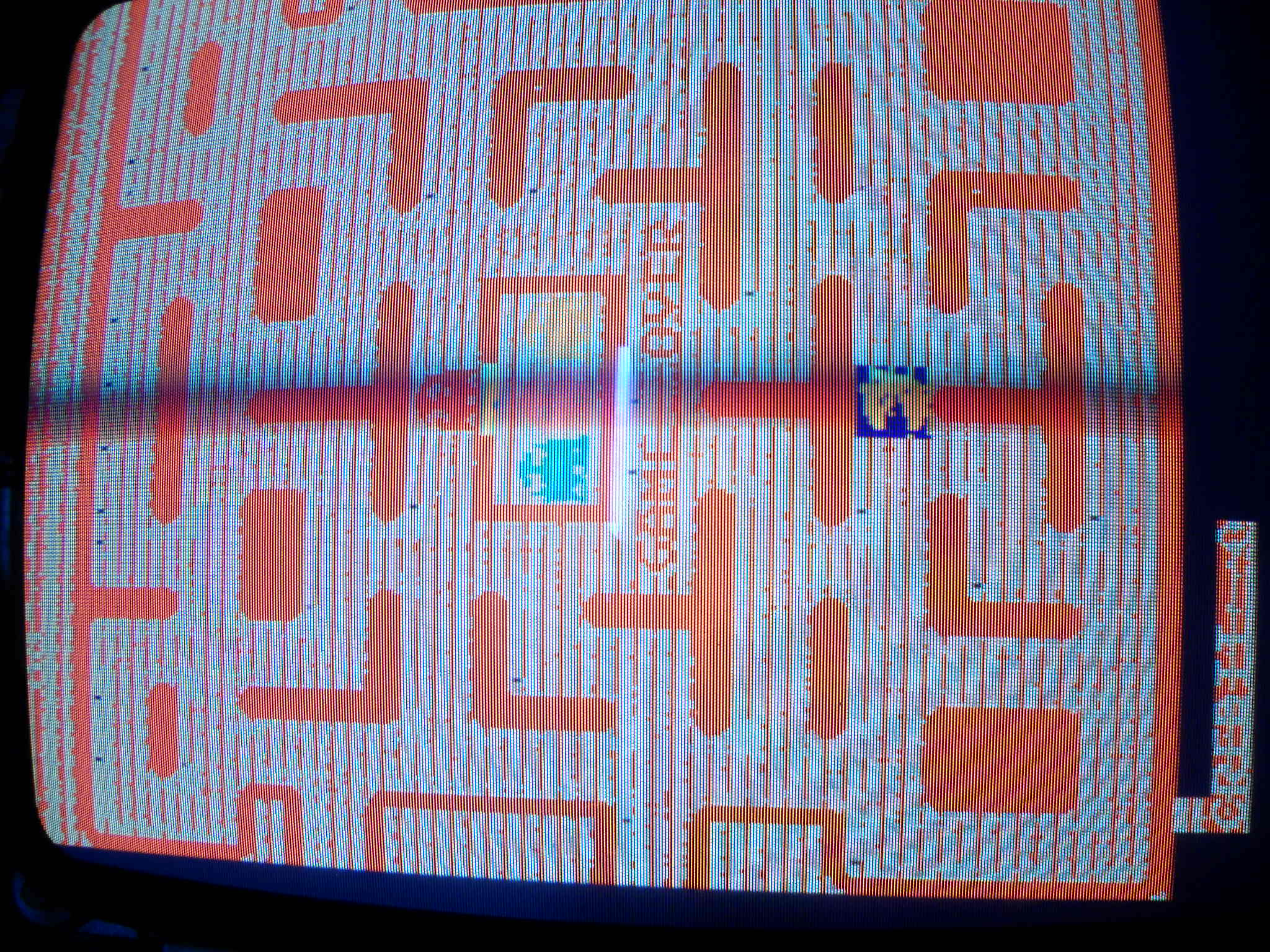

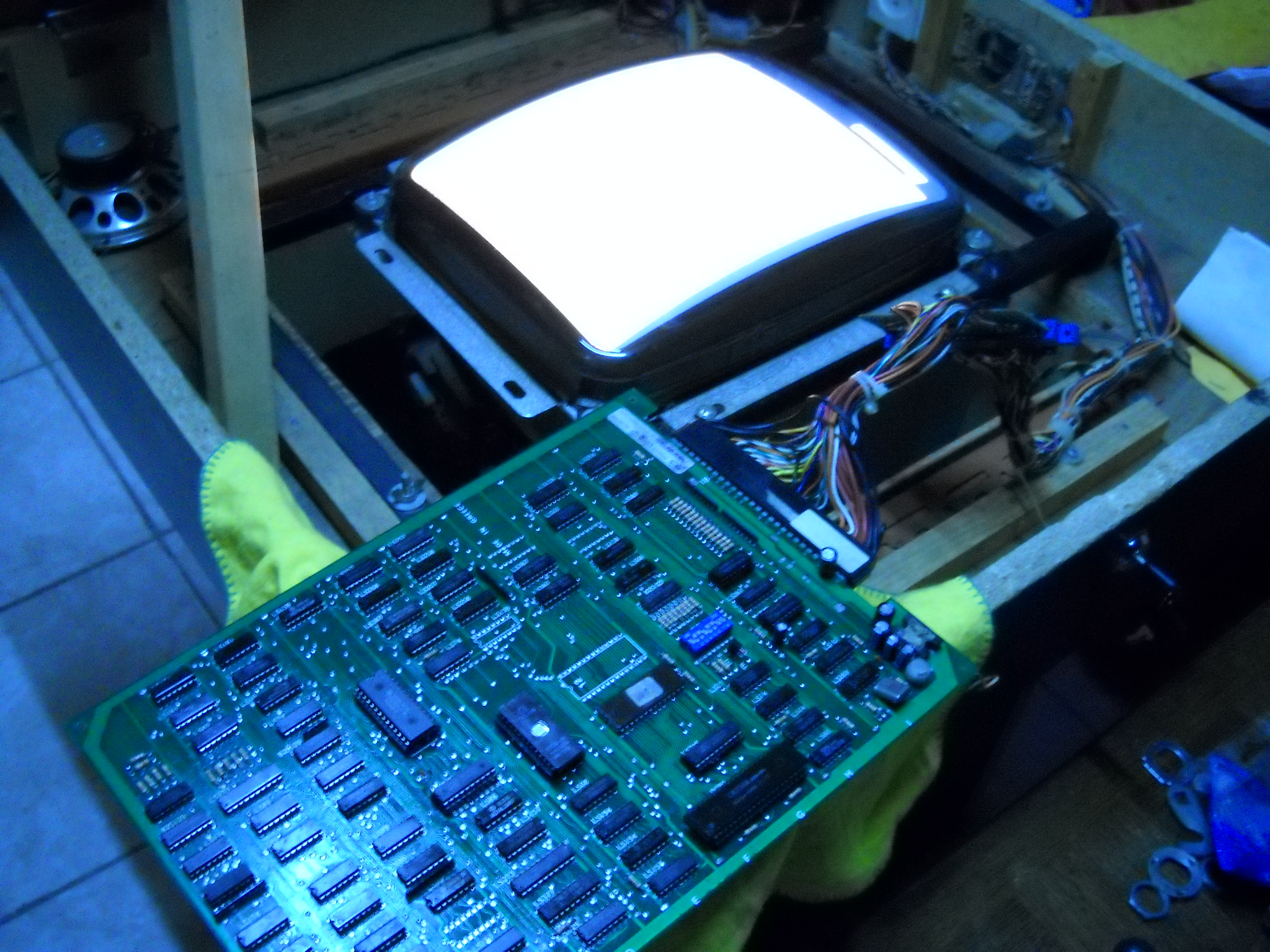

oui effet, je te montre ca de plus pres avec explication(merci)
voila branchement pcb :
l'ecran de presentation :
voila le jeu se lance comme ca :
l'arriere plan peut etre ce n'est pas clair (background en cause???)
les sprites ont l'air bon =?= =?=
on dirait un probleme de decor(background)
j'ai fait une video avec apn par contre aucune idee de comment la mettre sur le site =?= =?=

OK, merci pour la vidéo, cela permet un peu mieux de visualiser le problème (ta vidéo n'est pas un exemple du genre mais c'est mieux que rien :), tu devrais investir dans un pied, l'image serait plus stable ;)).
Mais avant toute chose, es-tu sûr de tes branchements RVB ? Sur ta video, les couleurs ne sont pas les mêmes que sur les photos non ?
On voit que les pixels parasites fourmillent : on peut écarter à mon avis l'EPROM ou du moins le fait que la fenêtre non protégée aurait déprogrammer certains bits. Pas besoin pour l'instant d'investir dans un programmateur d'EPROM.
Le fond de ton image est verte au lieu d'être noir. Je vérifierais en premier lieu le bon câblage RVB, et je remontrais le signal Vert. Il devrait être à 0 quand on a un fond noir. Recherche les composants TTL (portes, latchs ou registres à décalage) impliqué dans la génération du signal Vert, l'un d'entre eux doit être foireux et avoir un comportement aléatoire.

les couleurs sont apres nettoyage, maintenant apres sechage complet  =?= =?=
de nouveau comme sur les premieres photos.
c'est un jamma voila =:)) =:))
