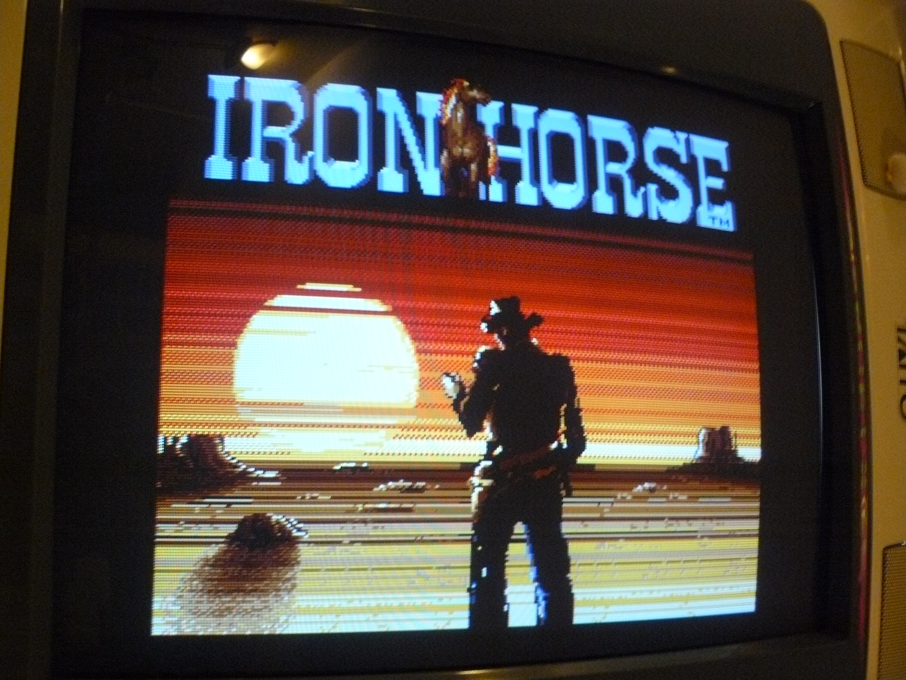

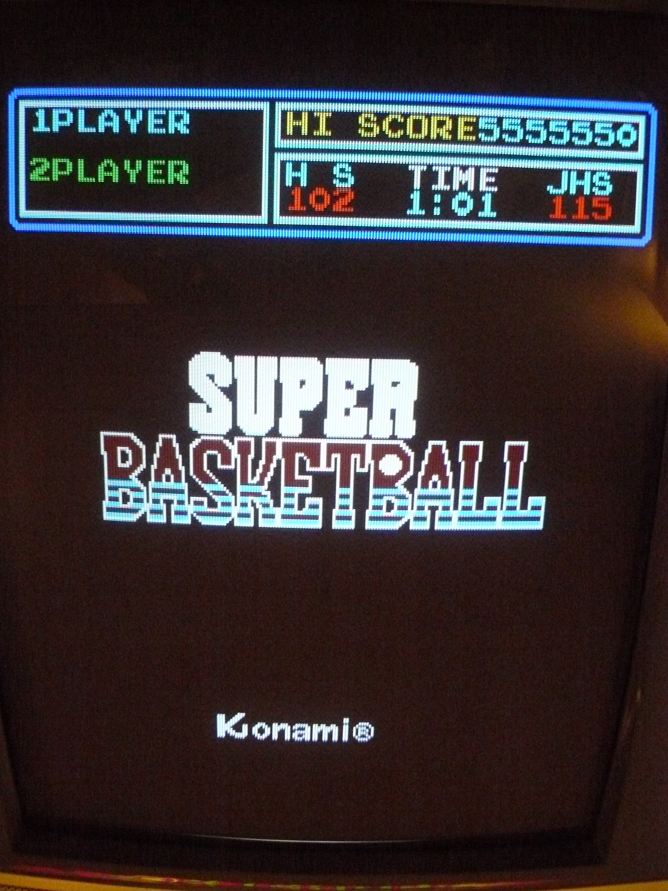

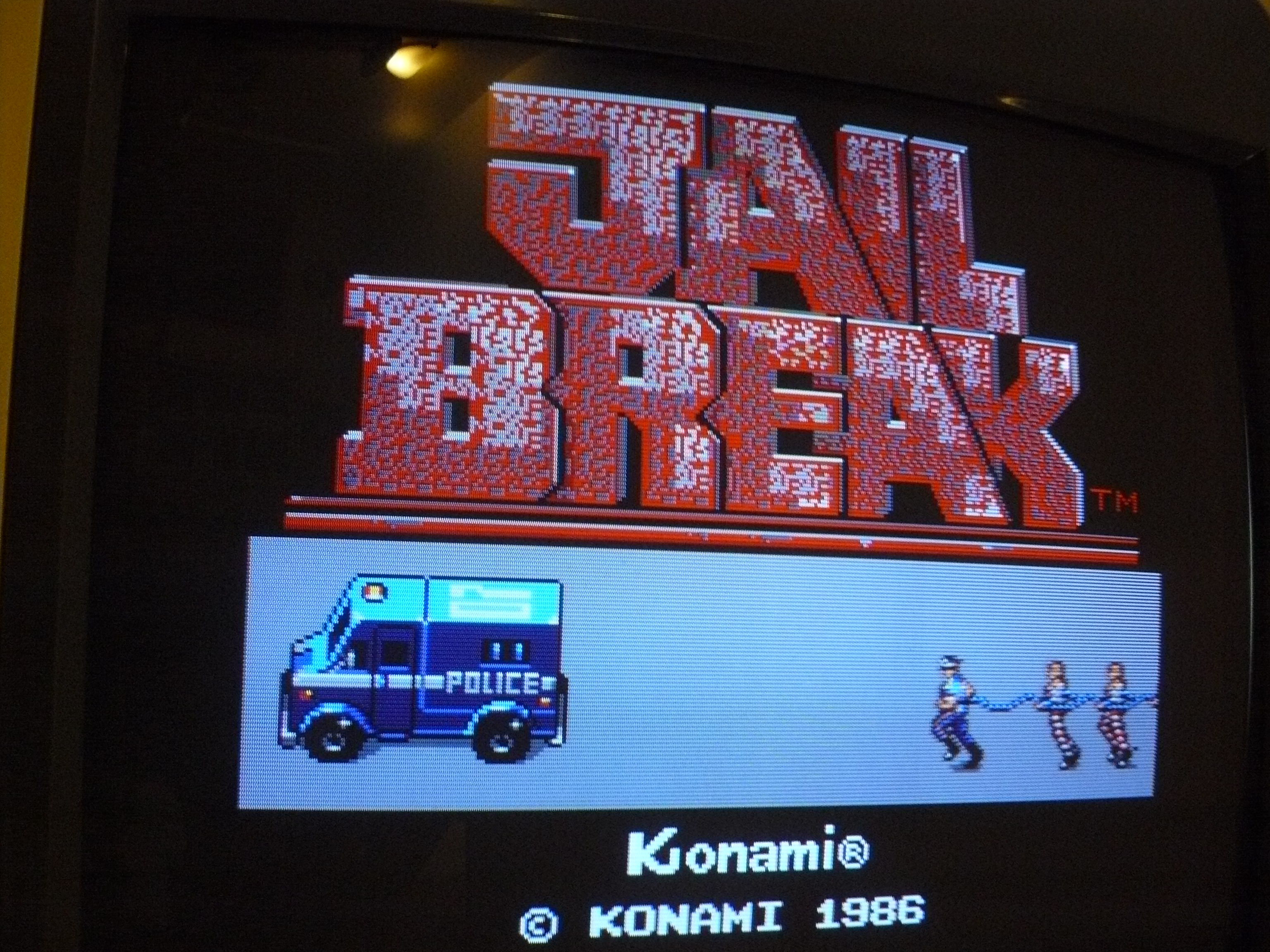

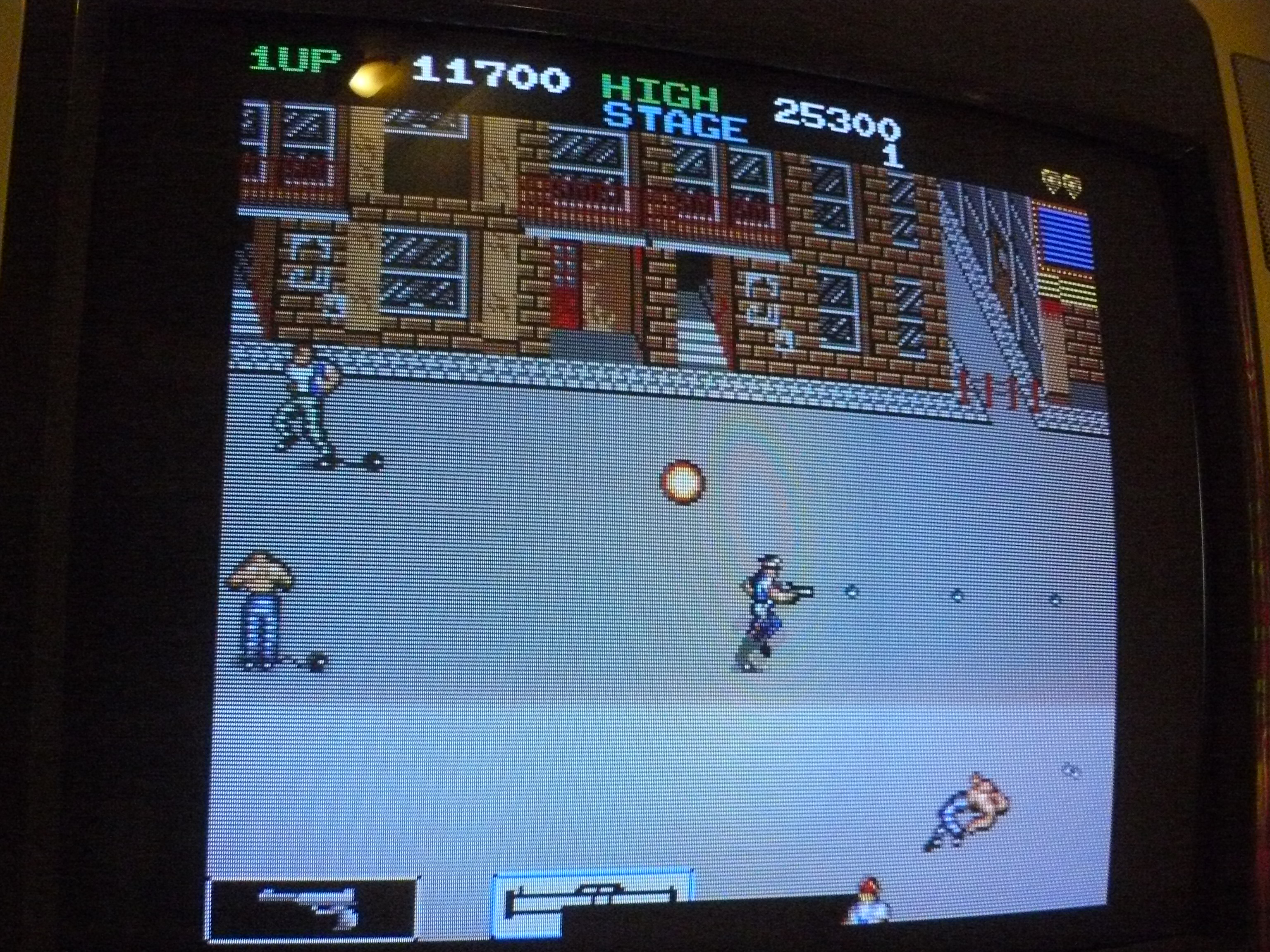

Bon c'était bien ça. j'avoue que j'y avais pas pensé. Déjà capter que ça venait de l'egret ne pas sauté
au nez immédiatement, les pcbs que je testais n'étant pas des plus fiables.

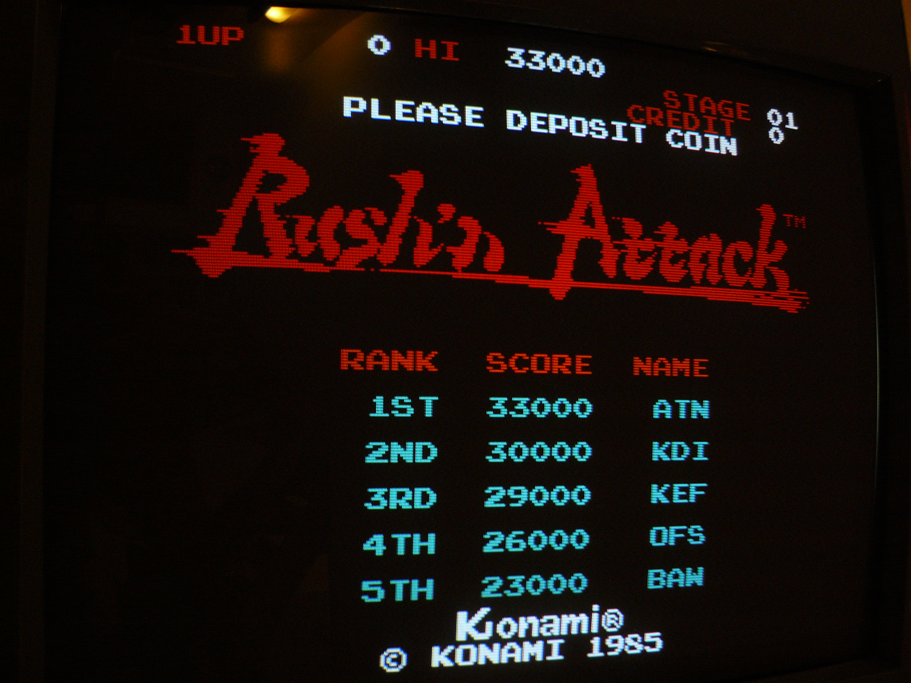

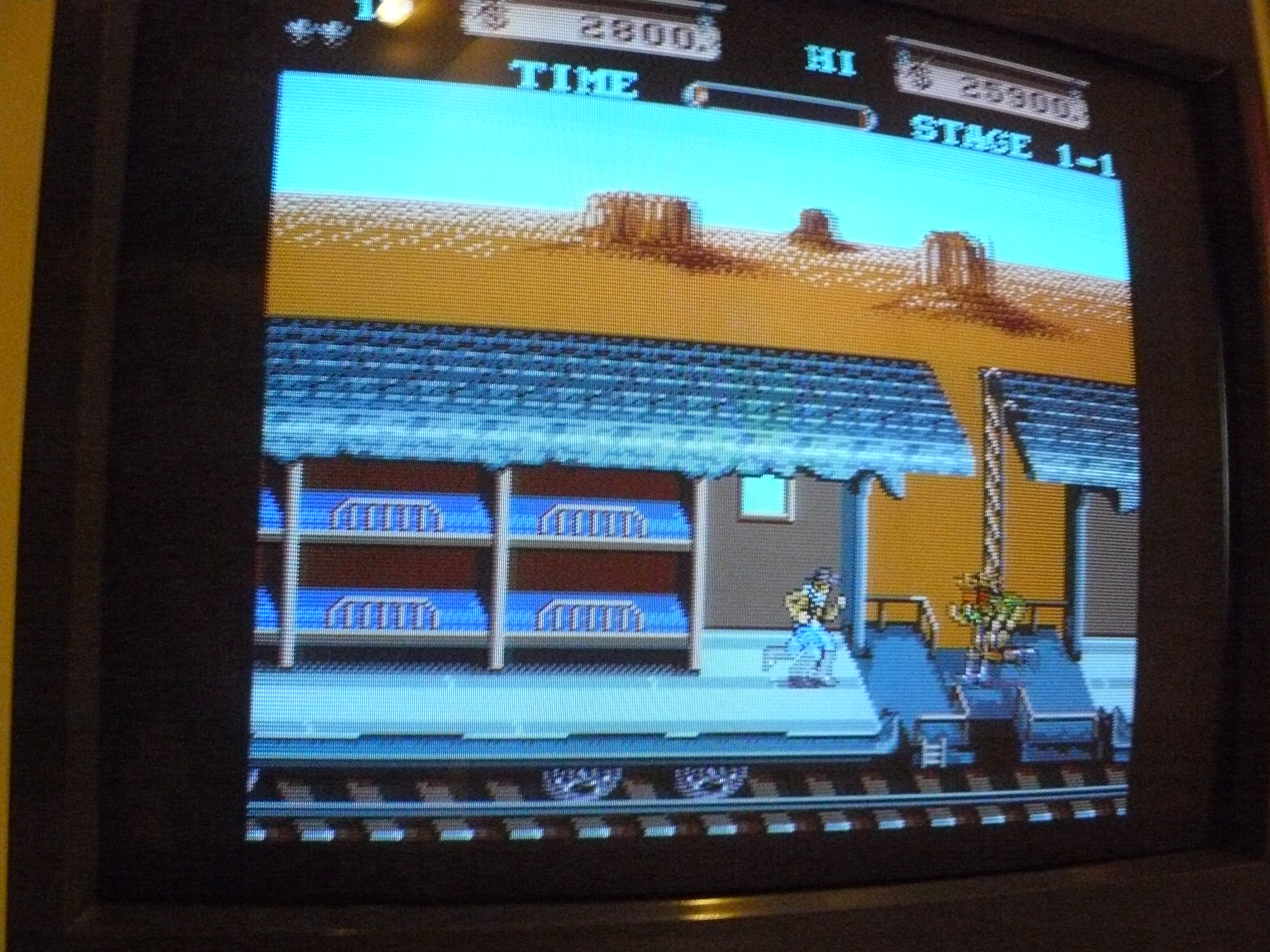

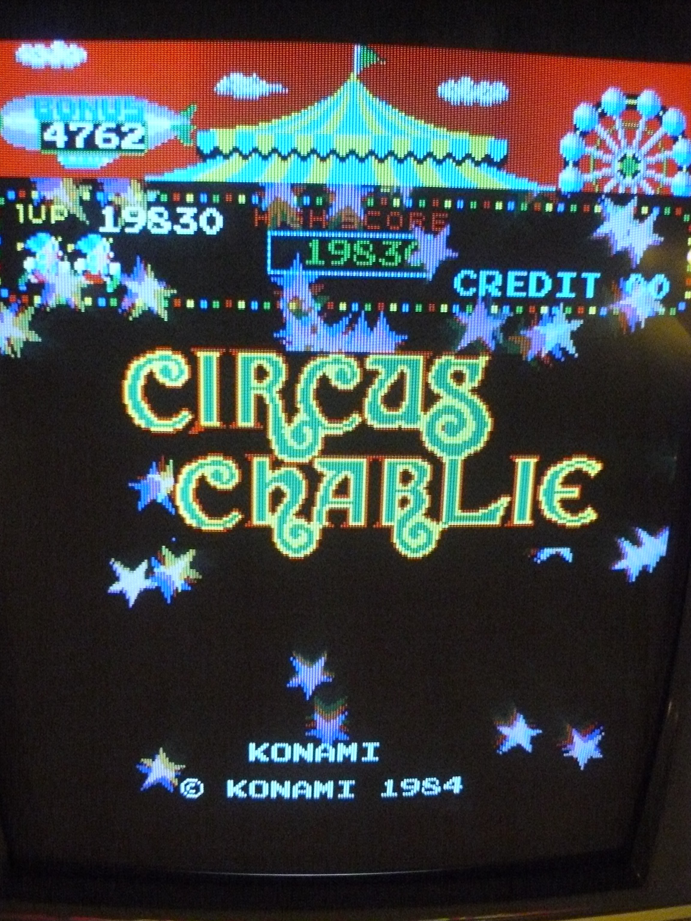

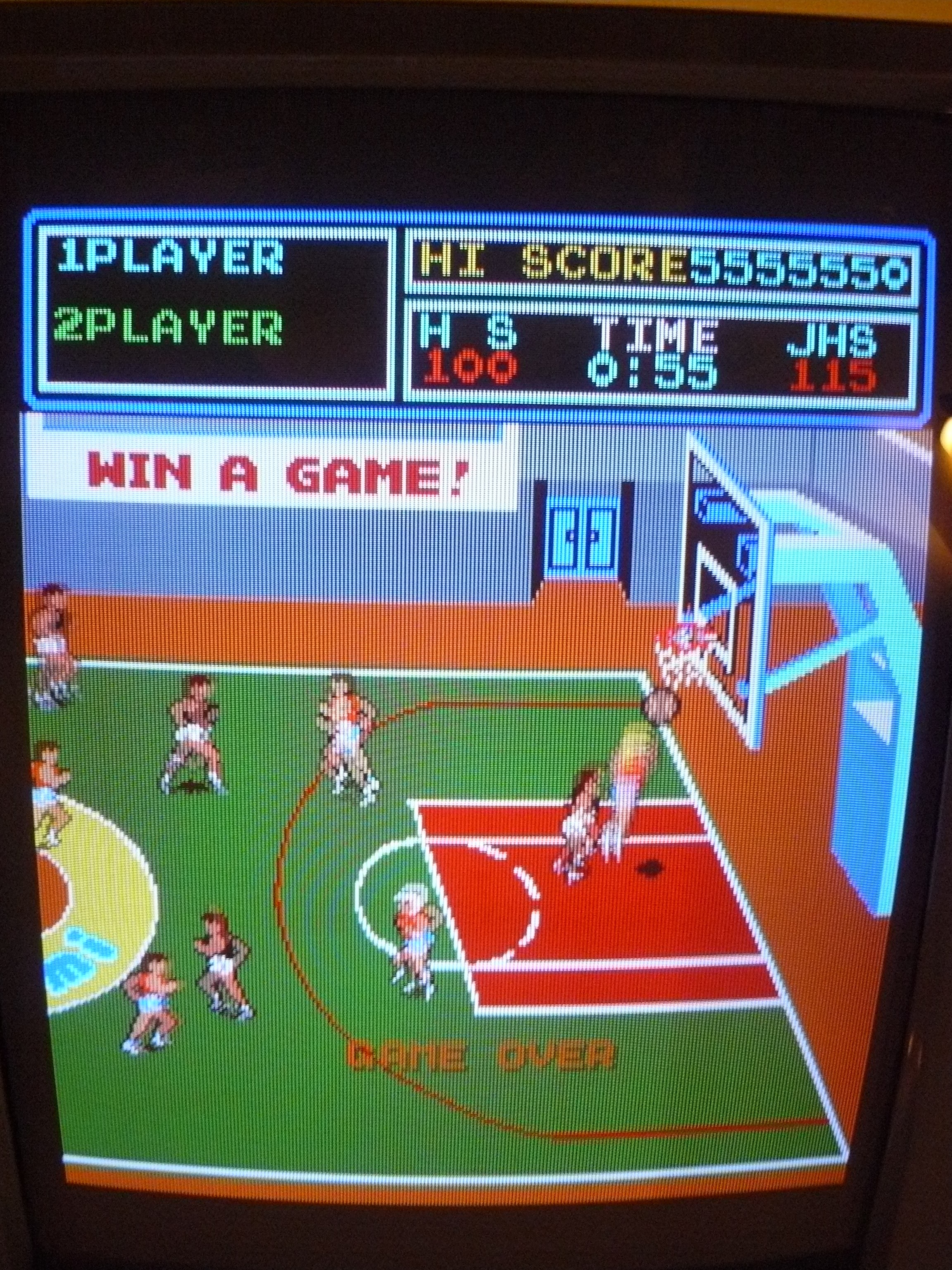

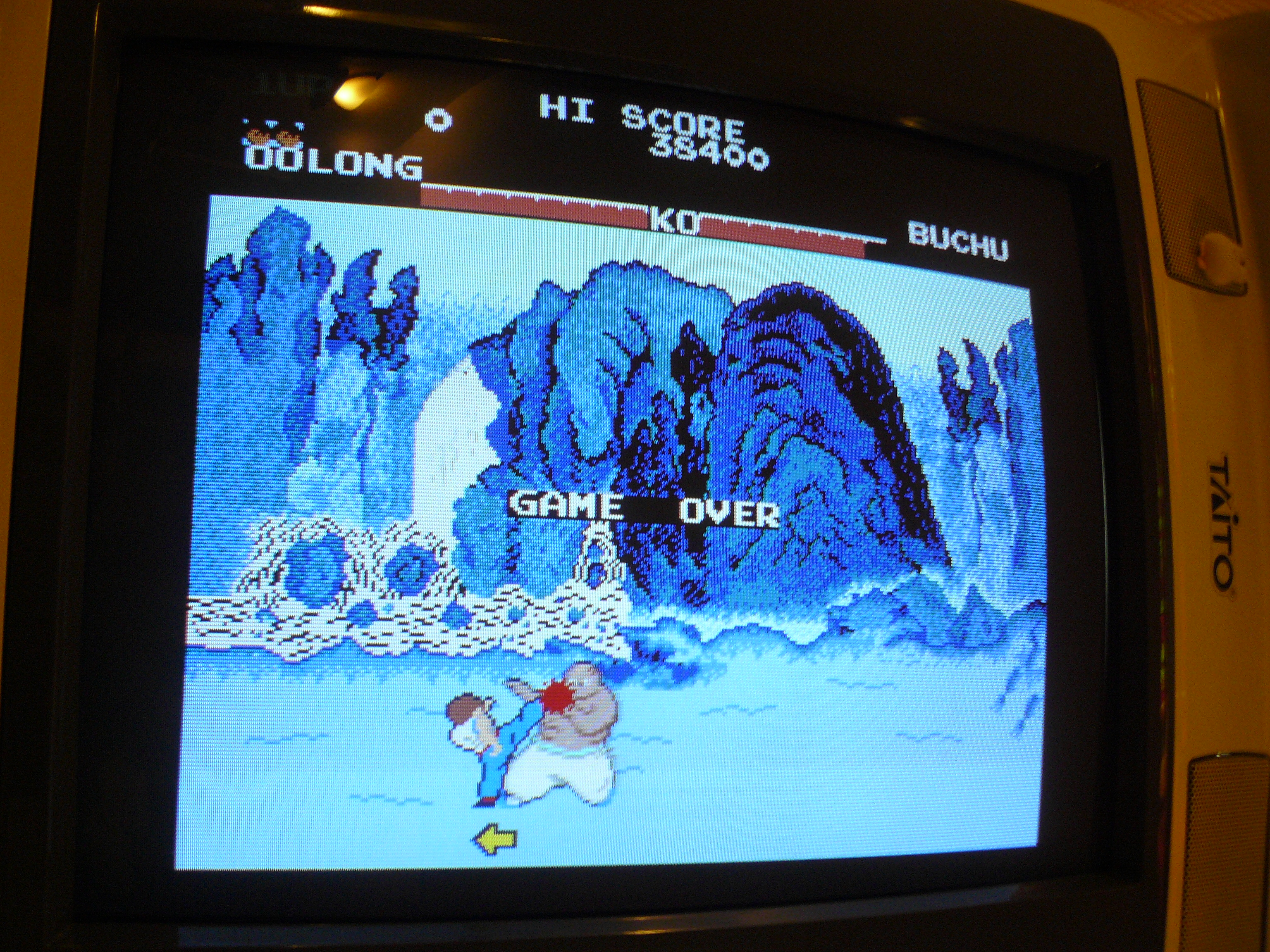

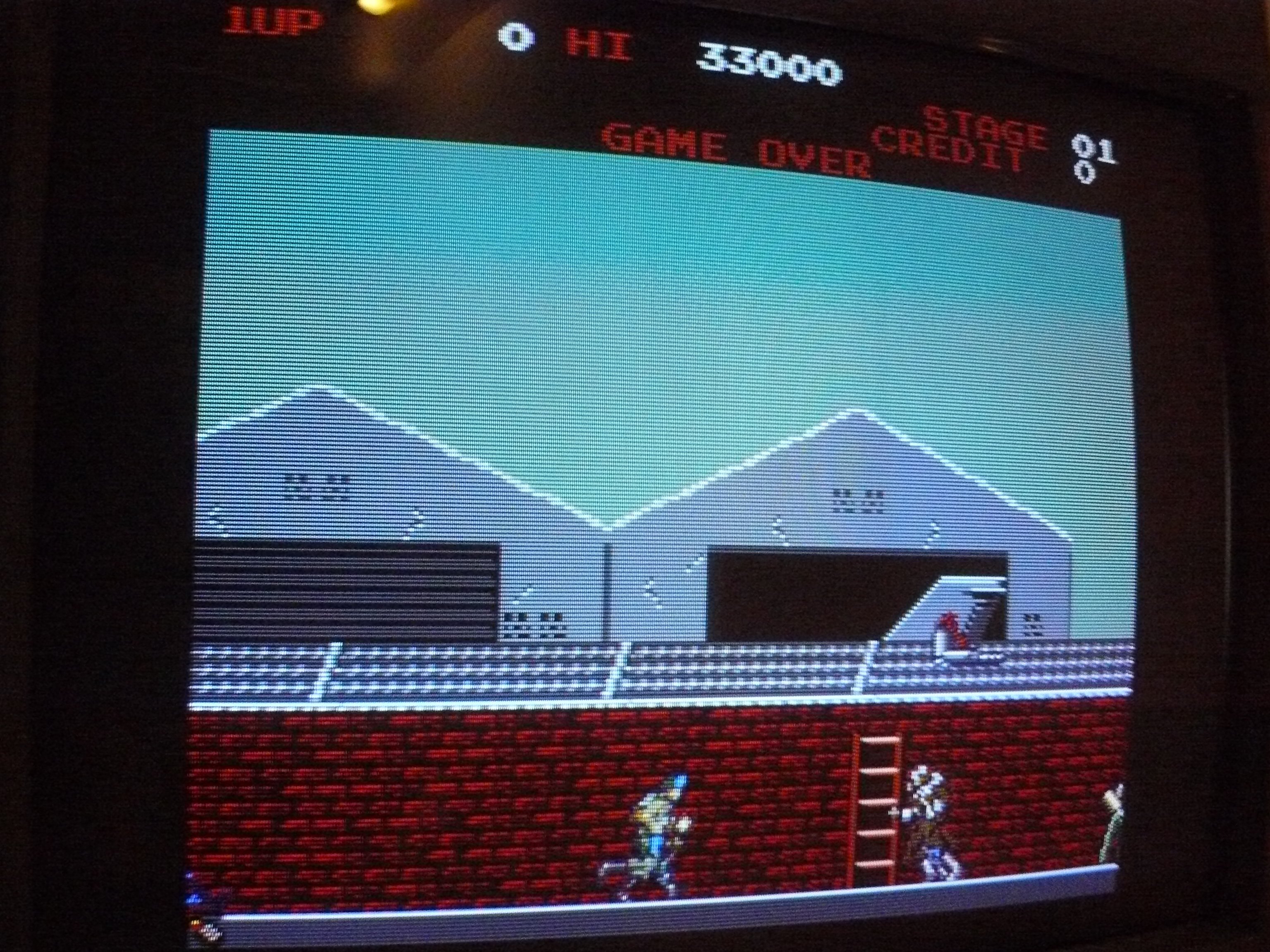

Merci beaucoup les gars. Dans l'euphorie, j'ai pris quelques screenshots :
Iron horse :
Yie are kung fu :
rush'n'attack
jail break :
circus charlie :
super basketball :

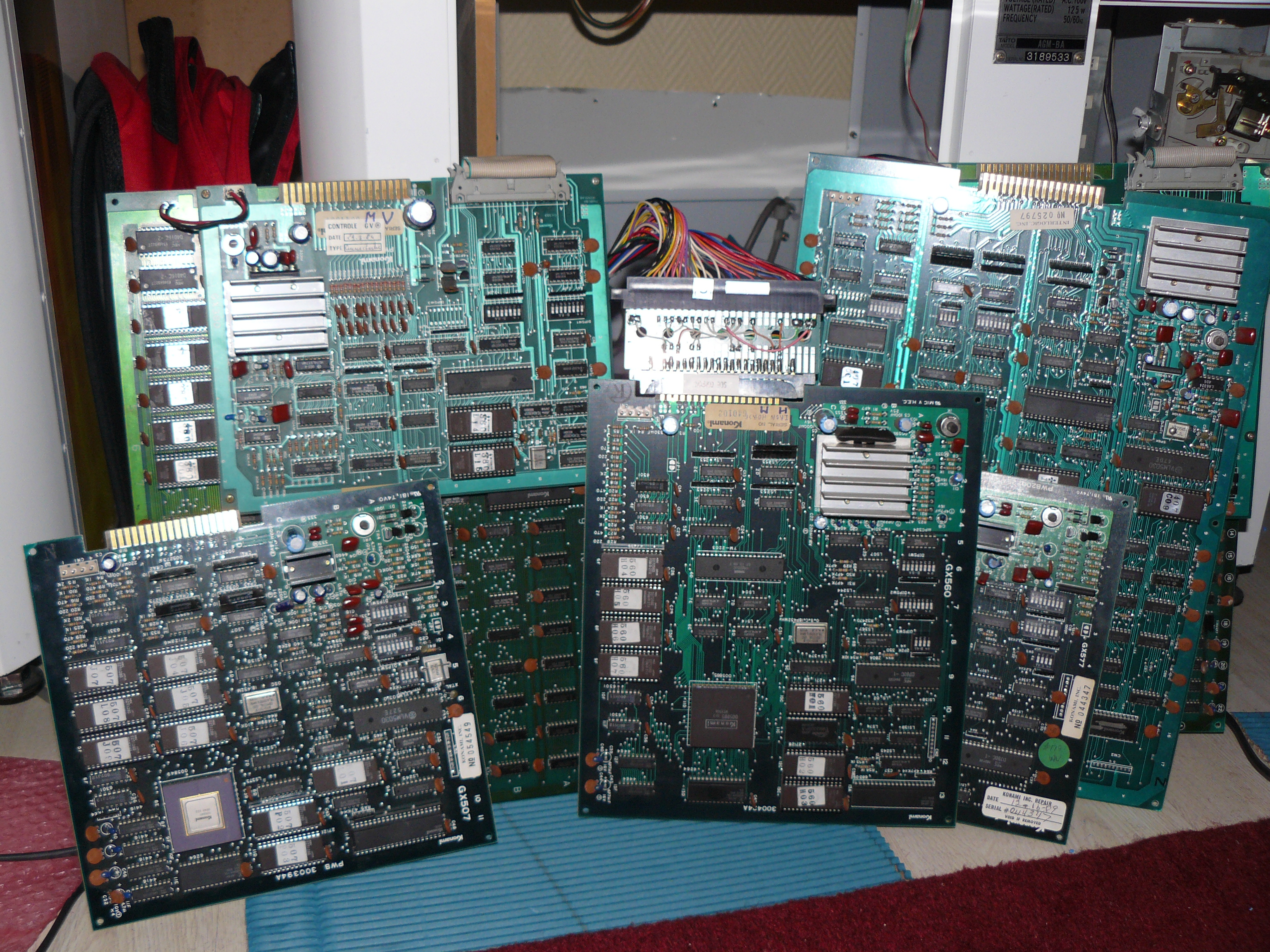

Petite photo de famille histoire de voir l'évolution des technologies dans le temps :
rassurez-vous, j'ai rien mis sous tension de cette façon  8)
