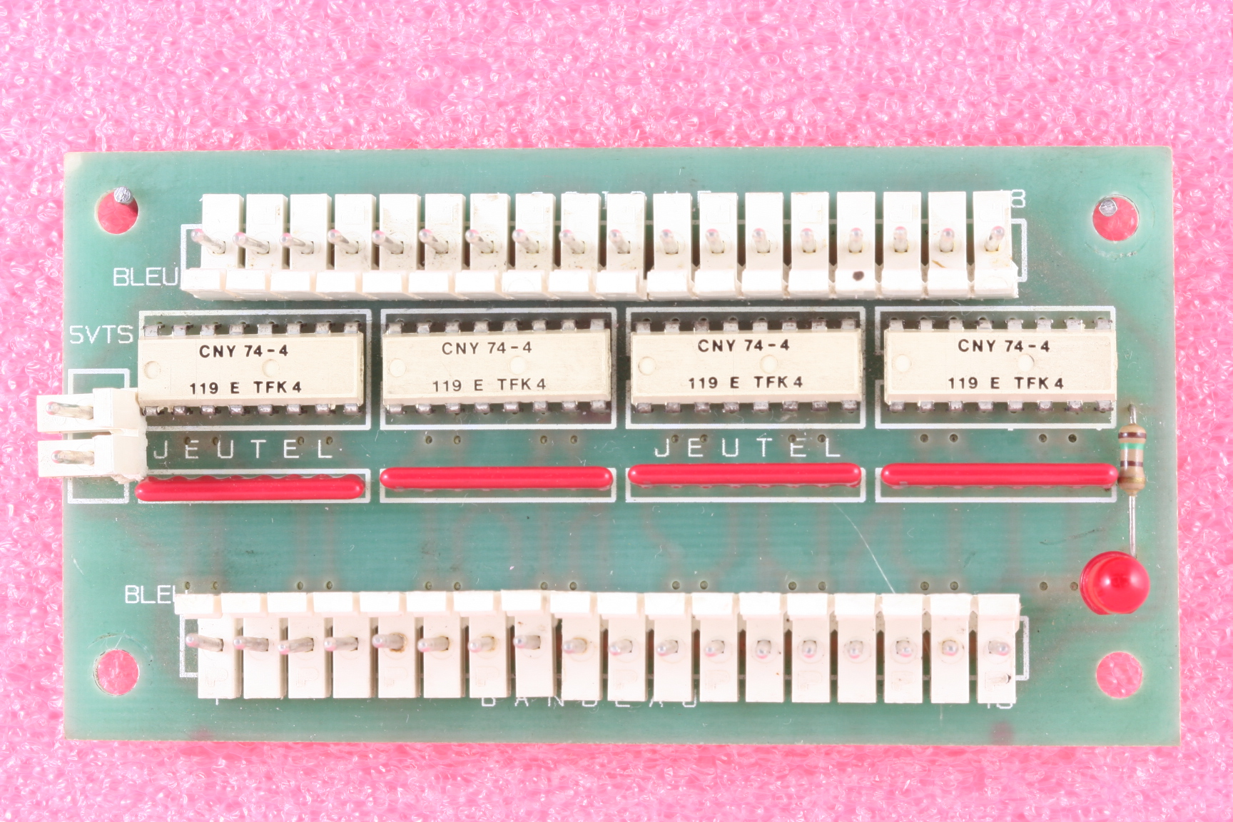

Je pense qu'il est possible de mettre les entrées de pads hackés en // à condition d'employer des photo-coupleurs pour isoler les pads les uns des autres.
Pour un bouton :
  • Les LED's des photo-coupleurs sont connectées en série avec une résistance pour limiter le courant. De sorte que la fermeture du bouton fait circuler le courant dans toutes les LED's.
    Les LED's des photo-coupleurs peuvent être aussi disposées en // à condition de prévoir une résistance par LED, le courant demandé à l'alimentation sera plus important et sera fonction du nombre de pads à parralléliser.
  • Chaque transistor de photo-coupleur est connecté en // avec le bouton adéquat d'un des pads que l'on veut hacker.
Comme cela plus de problème de couplage de masse, de tensions d'alimentation de pad différentes.
Chaque contact de pad reste individualisé puisque le transistor de photo-coupleur, qui remplace le contact assuré par le bouton, se retrouve en fait connecté en // sur le concact en question.
Une des solutions presque toute faite serait de récupérer autant de modules d'isolement galvanique Jeutel qu'il y a de pads à hacker :
