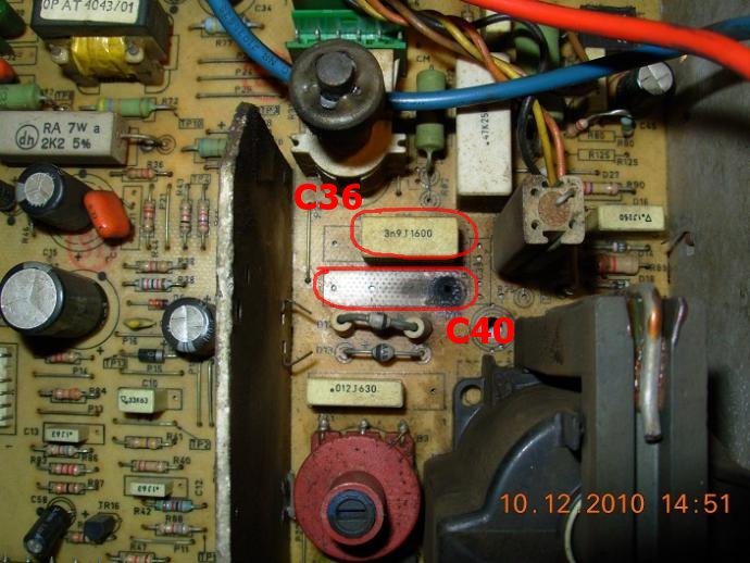

Malheureusement, en démontant la platine je me suis aperçu en regardant derrière une grosse tache noire
J'ai dessoudé le composant
voici une photo avec le composant dessoudé (il se trouvait juste en dessous du composant où il est écrit 3n9j 1600)
Vu l'état de la platine, est-ce que je peux remplacer le composant?
savez-vous ce qui à pu faire cramer ce composant ?
je ne m'y connait pas en électronique, par conséquent pourriez vous me donner quelques détail sur ce composant, à quoi il sert et ce trouve t'il facilement dans le commerce ?

Ce composant, un condensateur, n'est pas forcément HS. Je pense qu'à l'origine, la soudure de la patte incriminée était défectueuse, il s'est produit un arc électrique qui a progressivement bouffé le cuivre de la piste imprimée et creusé l'isolant du circuit imprimé en le charbonnant.
Citation de: outrun69 le Vendredi 10 Décembre 2010, 16:32:40 PM
Voici ce qu'il conviendrait de faire :
  • Gratter toute la surface charbonnée du circuit pour la faire disparaître, peu importe si cela agrandi le trou déjà creusé.
  • Nettoyer les surfaces noircies autour du trou avec un coton tige imbibé d'alcool à brûler, d'acétone ou tout autre solvant pour les rendre le plus propre possible.
  • Vérifier les diodes D12 et D13, le transistor TR15 avec un multimètre. Vérifier aussi les condensateurs C36, C37, C40 et C41 avec un multimètre possédant la fonction capacimètre. Il faudra dessouder au moins une patte sinon toutes pour vérifier ces composants.
  • Gratter la piste de cuivre endommagée pour enlever le vernis de protection afin de faire apparaître de part et d'autre une petite surface de cuivre propre suffisamment grande pour être soudée. Nettoyer ces surfaces au coton tige imbibé de solvant
  • Rétablir la continuité de la piste en soudant un bout de fil de cuivre plié en deux (en forme de "U") en travers du trou. Cette épingle de cuivre devra être soudée de telle manière que les branches du "U" entourent la patte flottante du condensateur C40 pour qu'elle puisse être soudée avec.

Le condensateur C40 est un condensateur haute-tension, il est probablement introuvable chez ton épicier de quartier, tout dépend où tu habites, il peut cependant être acheté par correspondance.
Un minimum de connaissances en électricité sont requises pour mener à bien cette opération : savoir souder et dessouder un composant, savoir se servir d'un multimètre, lire un schéma... Sinon pour les autres opérations plus pointues comme tester une diode, un transistor, mesurer un condensateur, il existe des tutoriels pour cela sur le net, l'essentiel étant de savoir se servir d'un multimètre.

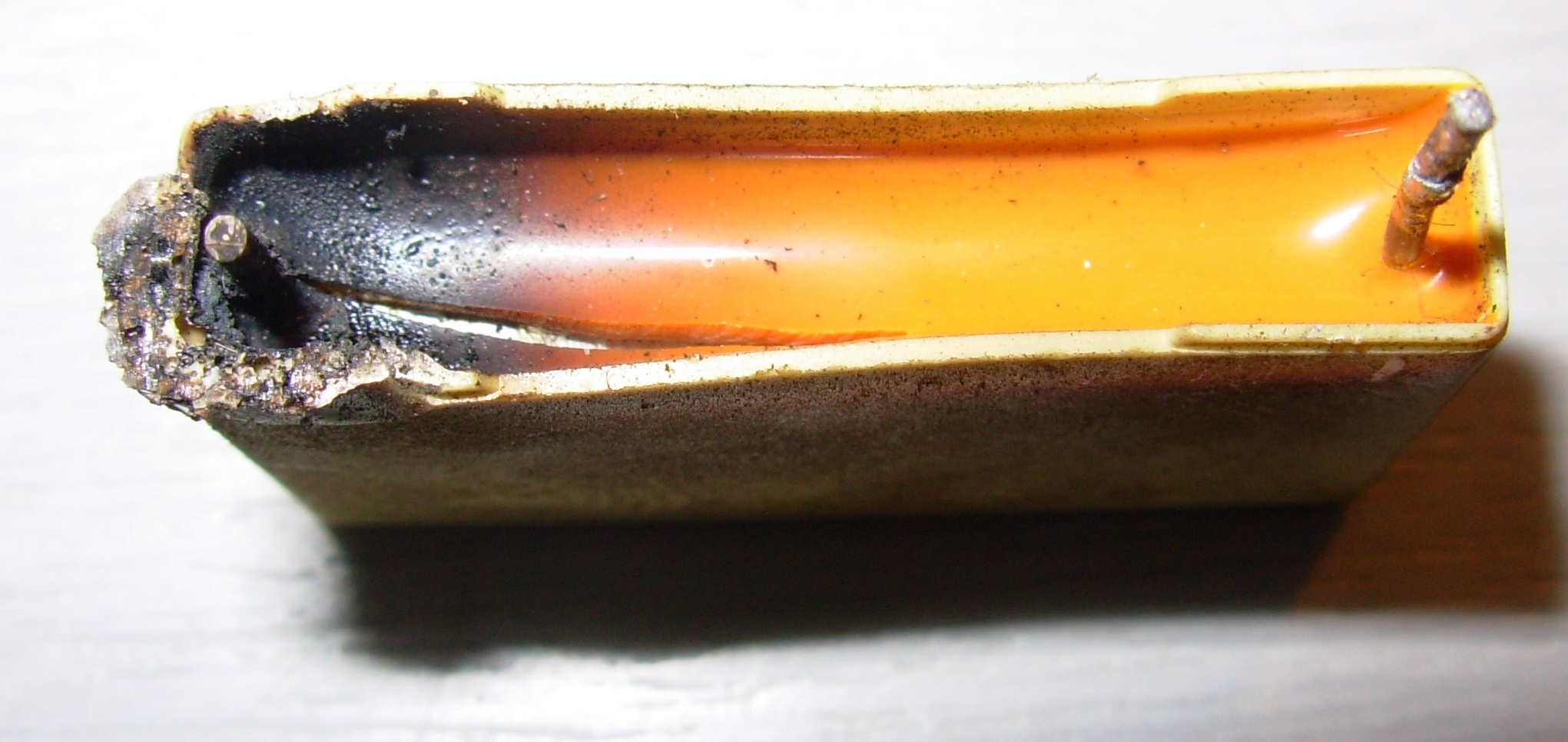

CitationCe composant, un condensateur, n'est pas forcément HS. Je pense qu'à l'origine, la soudure de la patte incriminée était défectueuse, il s'est produit un arc électrique qui a progressivement bouffé le cuivre de la piste imprimée et creusé l'isolant du circuit imprimé en le charbonnant.
j'ai pris une photo du condensateur, à mon avis il est HS. Tu penses qu'une soudure défectueuse peu faire autant de dégâts ?
pour vérifier si un condensateur est encore bon, est-ce que je dois utiliser mon multimètre en position ohmmètre ? J'ai essayé comme ça mais mon multimètre m'indique toujours la valeur "1" même quand il n'est pas en contact avec le condensateur.
Il est fendu. Il est donc maintenant certain qu'il est HS.
Une mauvaise soudure peut typiquement provoquer ce genre dégat. Il peut y avoir eu d'autres conséquences (le transistor BU508 grillé par exemple).

Ton condensateur doit donc être changé. Il s'agit de C40 dans la nomenclature Hantarex. C'est normalement un 6,8 nF / 1500 V.
Celui-là ferait parfaitement l'affaire.
Vu le prix relativement modique de ce genre de composant, tu devrais également changer son voisin.
Il s'agit de C36 qui fait 3,9 nF / 1500 V. Voici le remplaçant le remplaçant (bon lien).

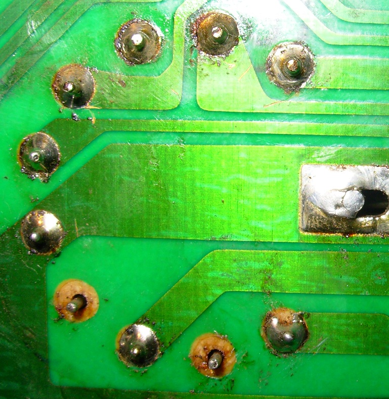

en regardant de plus prés la platine, je me suis aperçu également que quelques soudures au niveau du
transformateur THT avaient sauté, je vais essayé de les refaire.

Sur la platine, au niveau du transfo tht, 2 soudures sont manquantes. J'ai essayé de les ressouder, mais comme il n'y a plus de matière la soudure ne tient pas. Auriez-vous une astuce ?
Pas besoin de souder ces deux broches, elles sont inutilisées.

Par contre vérifie les autres soudures de la tht, au moins 1 semble malade (en haut sur la photo).
