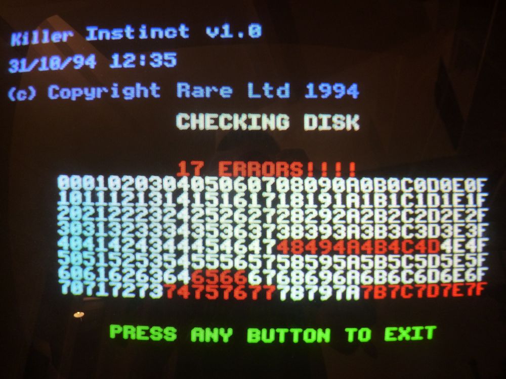

Le disque dur original démarre bien (bon, ca m'a mis au moins une heure pour y arriver, j'ai même eu le temps de faire un dessin) et j'ai les contrôles.

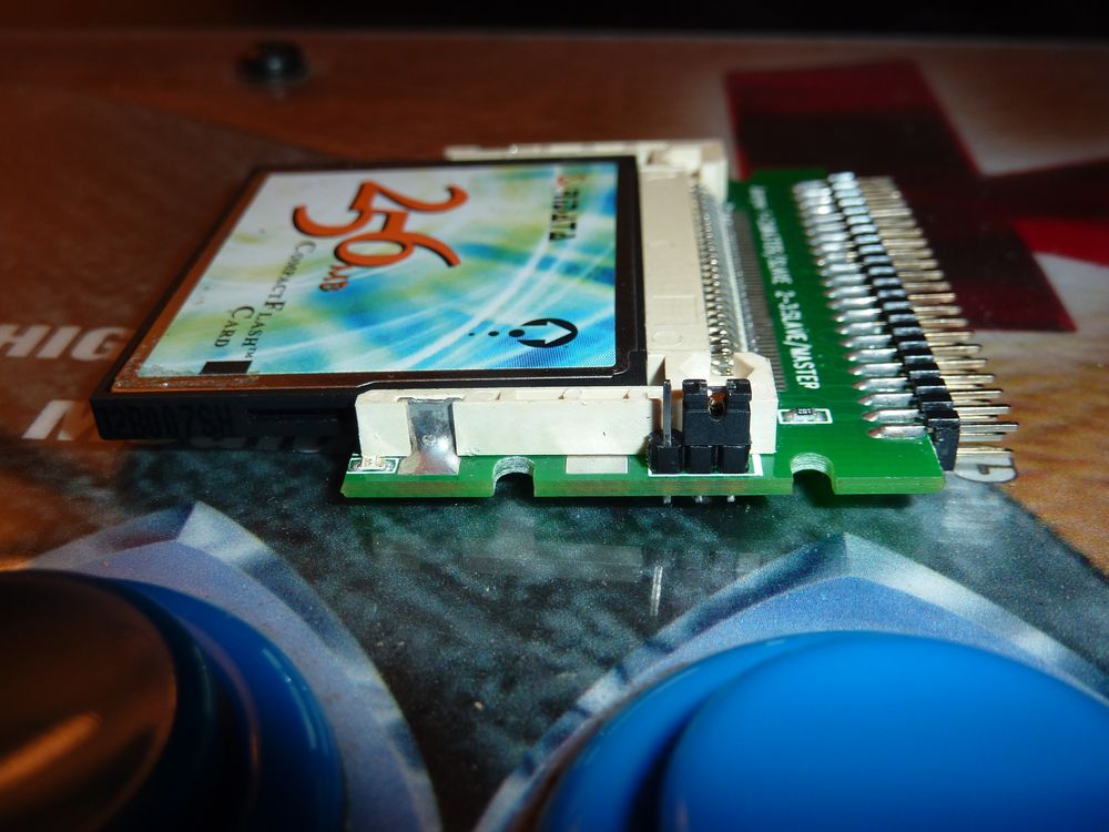

Le flash kit fait une lumière rouge mais il n'y a pas de diode dessus, j'ai pris une photo du coté ou ca arrive.
Soit il y a un problème avec la soudure -_- soit c'est le truc noir sur la droite qui fait de jolis flashs rouge.

Ton adaptateur CF/IDE est équipé d'une diode LED CMS, certainement de couleur rouge d'après ce que tu dis :
C'est ce composant qui l'allume en rouge lorsque le PCB accède aux données de la CF : Google Images.
"Le truc noir sur la droite" est un jumper à 2 positions qui permet de régler la configuration "maître" ou "esclave" du périphérique IDE qu'est la CF.
Il faut mettre la même configuration que le disque dur d'origine, qui est très probablement "maître" pour un périphérique IDE seul sur sa nappe.

Nom de dieu, j'ignorais l'existence de choses aussi petites !
Tu sais comment régler en slave/master ?
Edit: Il l'est déjà, pas étonnant vu que ça marchait avant.

Kk-Man
C'est l'inverse ! C'est mon, disque dur qui a 17erreurs, mais il prouve au moins que la borne fonctionne full écran+contrôles+alimentation disque dur.
Donc j'ai déjà fait la manipulation 3 fois de remettre le chd du jeu sur la compact flash, et a chaque fois rien.
Donc avant le problème, la borne bootait sur les deux et elle ne boote plus que sur le DD (mais il est HS).

kaneda56
ce ne serait pas ton adaptateur cf vers IDE qui a laché?

Citation de: kaneda56 le Dimanche 19 Février 2012, 14:27:48 PM
C'est ce que je pense aussi, en position slave la diode s'allume constamment, mais en master elle clignote un coup toutes les 30secondes...
