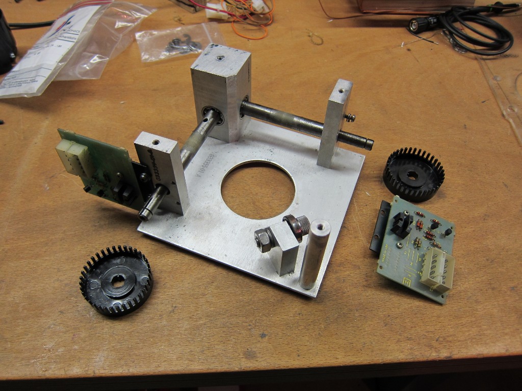

    Le trackball est donc intégralement démonté, et entièrement décrassé :
    C'est déjà plus net
    J'ai retiré les roulements à bille de leur logement respectif, car il faudra intervenir dessus.
    Les 2 axes sur lesquels repose la boule sont vigureusement frottés à la brosse métallique montée sur une perceuse :
    Pas nettoyé / nettoyé
    Le creux d'usure sur chacun des deux axes est bien visible.
    Chaque creux fait exactement le diamètre de la boule noire.

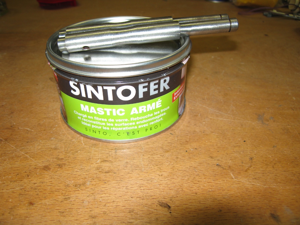

    Même si je rénove complètement les roulements à billes sur lesquels ces axes tournent, la surface de contact de la boule noire sur ces deux axes restera trop grande pour un fonctionnement agréable du trackball.
    Il est donc nécessaire de "recharger" en matière la zone creusée, de sorte à retrouver des axes en bon état.
    De plus, pour avoir un fonctionnement agréable du trackball, la réparation doit être uniforme, sans bosse ni trou.
    Il y a bien l'option de faire fabriquer de nouveaux axes (c'est faisable avec un tour), ou d'en acheter sur ibéïouhaissai mais j'aimerais autant que possible tenter de réparer les axes d'origine.
    Voici comment :
    Le produit kipue mais kilébien
    Ce produit est fantastique.
    Bon certes il pue comme ce n'est pas permis (tant qu'il n'est pas sec).
    Mais il est d'une résistance et d'une dureté parfaitement appropriées.
    Je m'en étais servi pour boucher 2 trous sur le panel de ma borne Quartet.

    Ensuite, il faut appliquer le produit ainsi préparé sur la zone à réparer :
    Tartinage !
    Vous voyez que j'ai prévu un peu large en quantité de produit préparé (comprendre mélangé avec son durcisseur).
    Ce surplus sera malheureusement perdu.
    J'ai déposé avec plus de soins qu'il n'y paraît le produit sur les axes à réparer.
    En effet, il est nécessaire qu'il n'y ait pas de bulle d'air prisonnière, sans quoi la surface finie pourrait souffrir de petits cratères. Le trackball n'aurait alors pas un fonctionnement agréable.
    J'ai tartiné avec générosité le produit, car il y aura une phase de poncage une fois qu'il sera sec.
    Si je n'ai pas ce surplus à poncer, je ne peux pas être sûr que la surface sera parfaite pour le fonctionnement du trackball.
    Ce n'est pas facile d'appliquer le produit sur les axes, car il est armé de fibres.
    Ces fibres sont là pour renforcer le produit sec (un peu comme du béton armé).
    Et elles ont une fâcheuse tendance à être rebelles quand j'applique le produit...
    Voici le travail de près :
    Réparation des axes du trackball
    J'ai vraiment l'impression d'avoir appliqué comme un pansement ou un cataplasme sur les axes du trackball...  :D
    Il est maintenant nécessaire de réanimer les 5 roulements à billes du trackball.
    Il y a deux roulements par axe, plus un cinquième sur lequel vient s'appuyer la boule noire.
    Deux roulements sont totalement bloqués et trois tournent mal, mais ils tournent quand même.

    Je fais un remontage à blanc des éléments du trackball, en attendant que le produit de réparation déposé sur les axes soit sec et travaillable :
    Remontage temporaire
    En bas à gauche sur la photo, on peut voir comment est monté le cinquième élément roulement.
    Il constitue le 3e point d'appui de la boule noire.
    Les deux autres points sont les axes X et Y.

    En bout de chaque axe, il y a une pièce en plastique équipée d'un peigne.
    Le peigne passe devant un capteur optique, chargé de détecter la rotation et le sens de rotation de l'axe.
    Il y a deux petites cartes électroniques, que je n'ai pas encore testées.

  • Une fois le produit de réparation bien sec, je me rends compte que j'ai un peu abusé sur la quantité.
    Je dois donc en retirer beaucoup pour atteindre la finition souhaitée, et j'ai peur de trop poncer à un endroit.
    C'est pourquoi je confie les 2 axes à un ami qui dispose d'un tour.
    si tu peux avoir accès à un tour, pourquoi ne pas envisager d'aller fouiller à la décheterie du coin pour récupérer de vielles imprimantes//photocopieuses//scanner tu pourras y récupérer des axes rectifiés de bonne qualité qui pourrais te permetre de refaire des supports neufs à moindre frais.?

  • si tu peux avoir accès à un tour, pourquoi ne pas envisager d'aller fouiller à la décheterie du coin pour récupérer de vielles imprimantes//photocopieuses//scanner tu pourras y récupérer des axes rectifiés de bonne qualité qui pourrais te permetre de refaire des supports neufs à moindre frais.?
    Il y a deux raisons très subjectives à ça.  :)
    D'une part, je ne souhaite pas trop solliciter la personne qui a accès à un tour. Elle fait ça à son boulot, après ses heures de boulot !
    D'autre part, je suis davantage dans un état d'esprit "réparation" que "substitution". Quand c'est possible, bien-sûr !

  • moi j'aurais plutot utilisé de la loctite 3450 , c'est un produit epoxy tres resitant, je m'en suis servis plusieurs fois c'est plus que resistant que le sinto. tres beau wip  ^-^
    Je ne suis pas expert dans ce genre de produit mais il me semble bien que le synthofer est également une résine epoxy (d'où la présence d'un durciseur), et celui que F4brice a utilisé est qui plus est armé à la fibre de verre ! Donc question résistance, je pense que ça doit le faire ;).

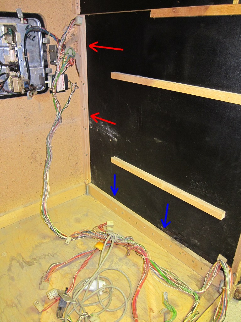

    Au niveau de la flèche de gauche, une partie du panneau s'est arraché lorsque j'ai décollé le tasseau d'origine, rempli d'agrafes.
    Fort heureusement, plus de peur que de mal...
    J'ai été également contraint de temporairement retirer la partie à l'intérieur de la borne qui soutient la tirelire :
    Support tirelire retiré
    L'ablation s'est bien passée. Quand j'aurai remis cette partie, on n'y verra rien du tout.
    Je mets aussi de nombreuses vis pour ternir la partie basse du side (flèches bleues) :
    Ajout de vis là aussi
    Les flèches rouges montrent le 1er tasseau vissé.
    J'ai peut-être un peu abusé sur le nombre de vis, mais à certains endroits, le matériau est très friable.
    Je n'ai pas utilisé de colle. Ainsi c'est démontable, même si je doute redémonter ça un jour...
