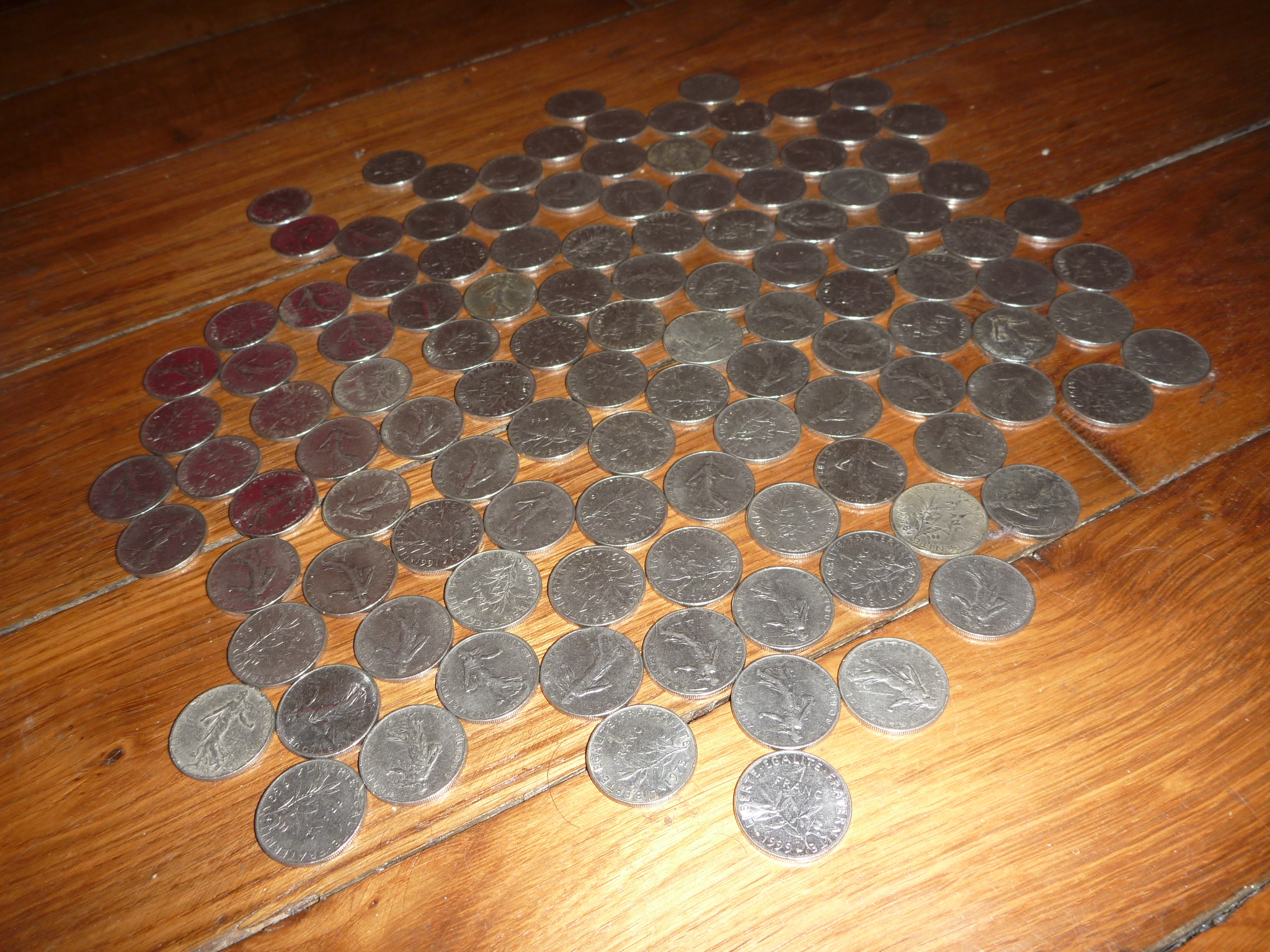

    A l'aide de forets métal 1er prix de diamètre de plus en plus gros j'ai ouvert la tirelire, en 5 min c'était réglé, j'aurais pensé avoir plus de mal... J'en profite donc pour remettre des serrures neuves.
    J'ai trouvé un lot de "jetons" pour 1.5e sur ebay (wouhouw), il ne me reste plus qu'à trouver un réceptacle avec déco retrogaming qui fait bien! Et un monnayeur, si quelqu'un a ça ici faites-moa signe, sinon j'irai en prendre un sur leboncoinebay.
