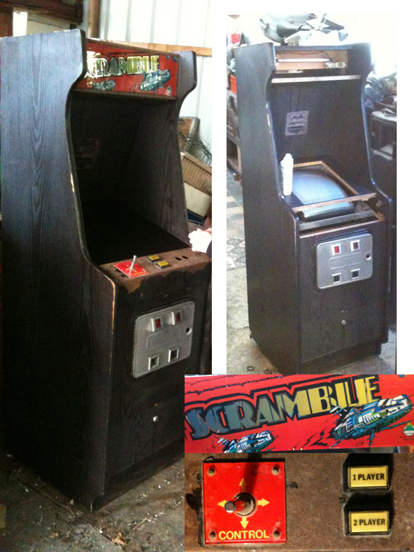

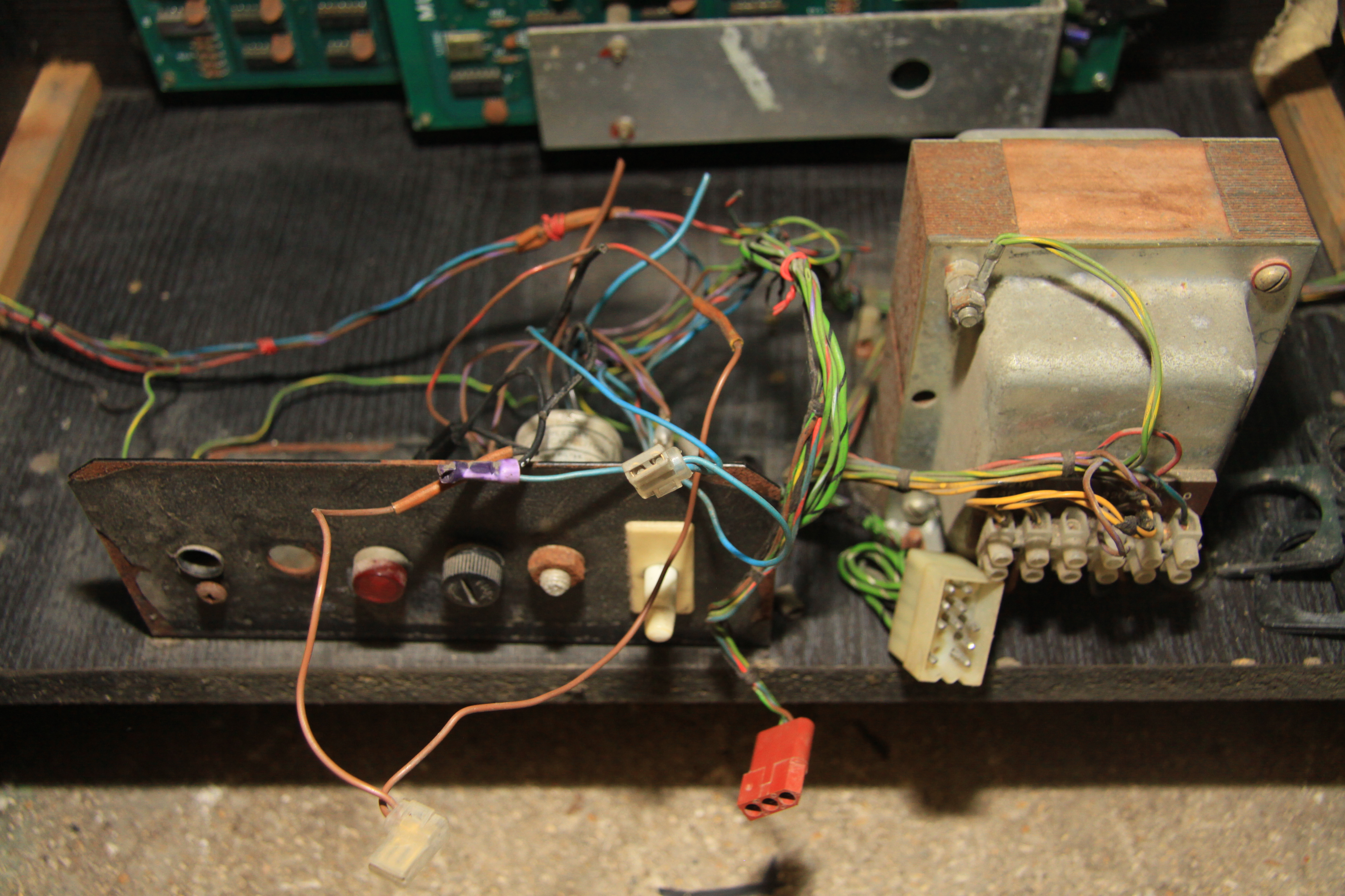

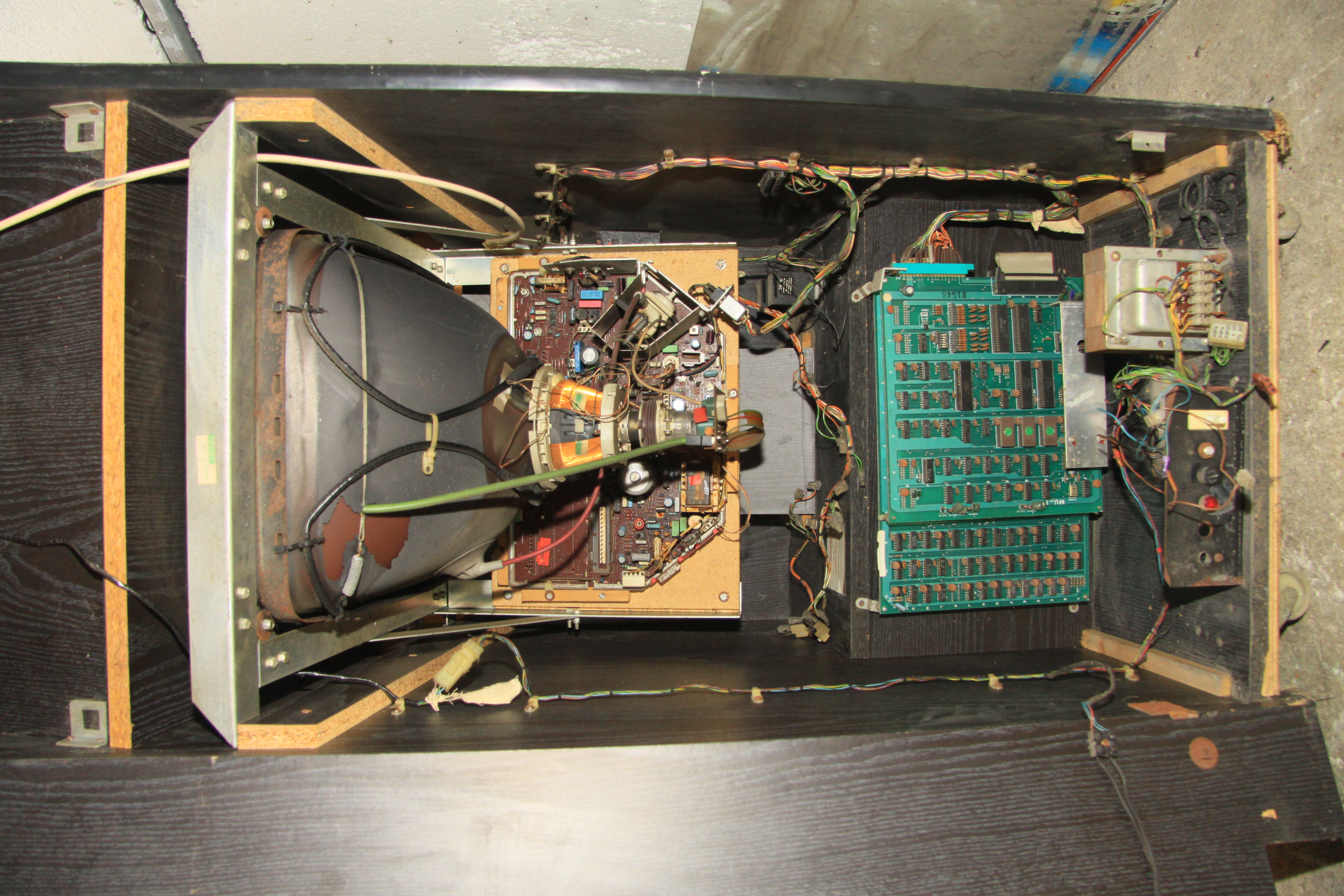

bonjour j'ai récupéré plusieurs meuble arcade afin d'en faire une borne mame (mais j'ai deja un bartop mame vertical) ou utiliser mon slot neogeo.
une des bornes cabaret scramble venu D'UK et licencier konami était fermé, à ma surprise j'ai trouvé les clé dans le monnayeur, elle me semble complète.
le panel était débranché (deux bouton absent) et rouillé, mais rien de méchant de marquee du haut nickel celui de l'ecran abimé mais je peux en refaire un.
apres un bon nettoyage extérieure et intérieure, je vous joins les photos, tout est cablé et c'est assez propre.
j'aurais aimé l'allumé et tester l'écran. bon donc il y 'a un transfo 220/110Volt le jeux n'est pas jamma. mais je crois qu'il manque une partie du transfo.
j'ai plusieurs transfo qui traîne dans les autres borne, mais cela me semble bien compliqué. votre avis ou aide afin de la démarrer ou un conseil. vendre le jeux et brancher ma neogeo ( en tournant l'écran mais comment faire je dois faire un adaptateur jamma et cabler un joueur deux). je nage un peu niveau informatique je me débrouille mais je suis perdu la surtout au niveau de l'alimentation.
autant je me vois refaire le cablage du panel mais même récupérer l'ecran pour la neogeo je nage.
j'espere que les photos vous donnerons un peu plus qu'a moins la direction a prendre du moins la meilleurs, preservé cette borne si c'est une vrai dédié (je ne trouve pas d'info dessus????) ou juste tenter de garder l'ecran.
merrrrrci bien de vos conseils.
(ps j'ai quelque transfo assez vieux de jeutel dans les autres borne je pourrais peut etre m'en servir)

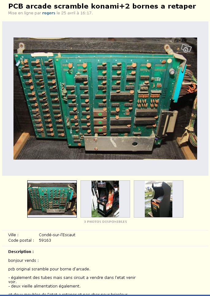

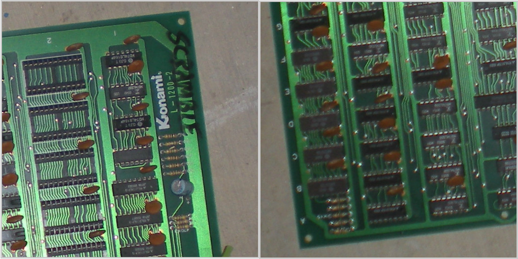

[edit : sur Ebay, je viens de trouver ce PCB de Scramble Konami à vendre :
http://www.ebay.com/itm/Konami-SCRAMBLE-PCB-for-Arcade-Machine-board-Untested-1981-/200749327110?pt=LH_DefaultDomain_0&hash=item2ebd97a306#ht_500wt_1413
Est-ce le même modèle dans ta borne ? Car là l'alimentation ne semble pas intégrée !...]

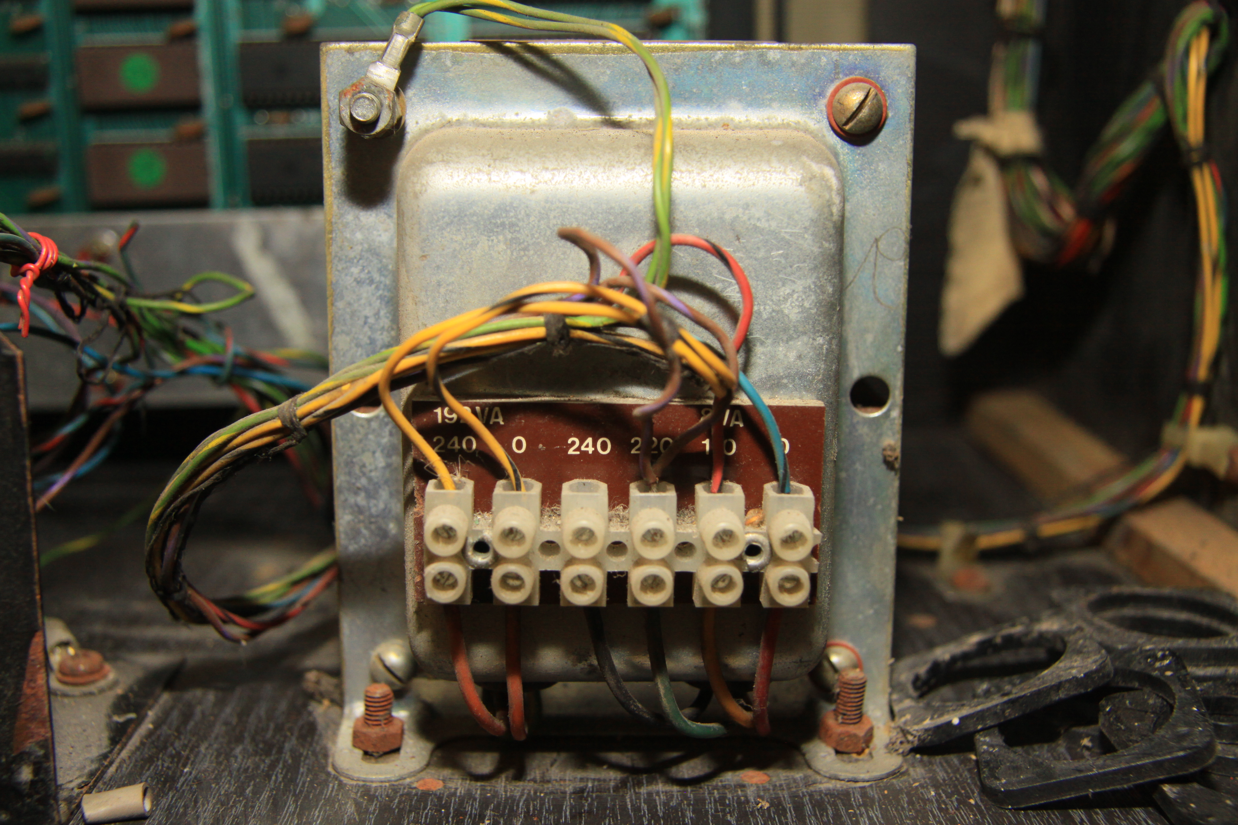

également des photos du transfo qui délivre 220V et210V (pas vu de 5 ou 12V).
je pense que le transfo alimente l'ecran ( mais ou brancher le 220V sur le domino 220 lol?).

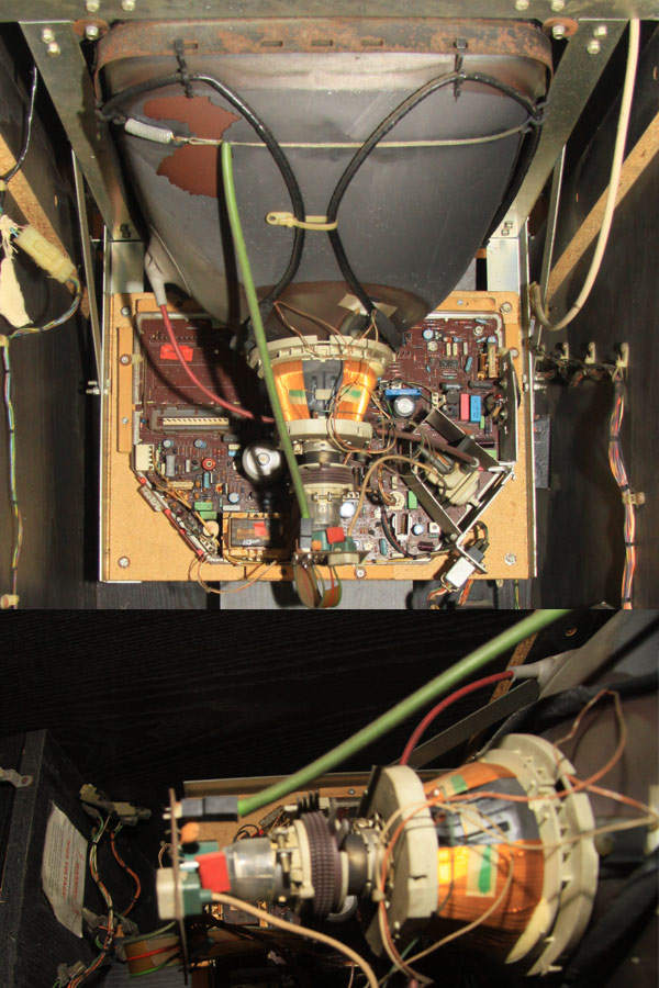

Le moniteur vidéo en question a tout l'air d'être un châssis de téléviseur dégraissé, il me semble même y reconnaître la ligne à retard classiquement utilisée dans les décodeurs pal ou secam.
Bonjour.
J'ai la même impression que gc339, à savoir que le moniteur provient d'une TV dégraissée.
C'est assez courant pour les bornes de cette génération.
Pour faire avancer ton problème...

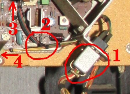

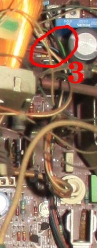

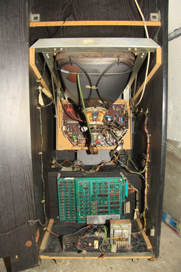

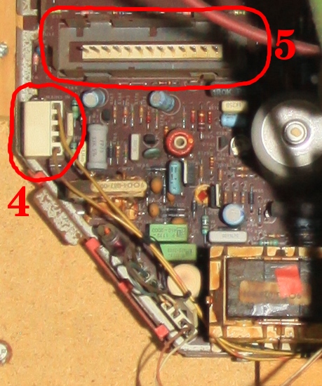

C'est une très bonne idée d'une part d'avoir posté des photos en haute résolution, et d'autre part d'avoir utilisé un appareil photo avec une optique de qualité (Canon EOS 50D).
Ca permet de zoomer sur les photos et de trouver les détails importants :
C'est par le connecteur 1 qu'arrivent à la fois l'alim du moniteur et la vidéo issue du PCB de jeu.
En 2, on voit une séparation des fils.
Une partie va vers le haut (3).
Une autre partie va vers la gauche (4).
Les fils "3" ont des couleurs familières : rouge, vert, bleu, noir, blanc...  ;)
  • rouge : composante rouge du signal vidéo, issue du PCB
  • vert : composante verte du signal vidéo, issue du PCB
  • bleu : composante bleue du signal vidéo, issue du PCB
  • blanc : synchro composite, issue du PCB
  • noir : masse, issue du PCB
Les fils "4" vont vers un autre connecteur.
Il y a fort à parier qu'il s'agit de l'alim. Impossible de dire quelle est la tension de fonctionnement à partir de la photo.
Il faut regarder au niveau du connecteur 1 d'où ils viennent.
Quelques possibilités :
  • 220V (probable si la TV utilisée était destinée au marché européen)
  • un point intérmédiaire du primaire du transfo (permet de récupérer par exemple du 110V, mais sans isolation galvanique)
  • un enroulement secondaire de xxx volts (110 ou 130 ou ...) ; apporte l'isolation galvanique mais nécessite un transfo qui coûte un peu plus cher
Au passage, le connecteur 5 avec son socle métalique confirme vraiment l'hypothèse de la TV dégraissée.
Il s'agit de l'emplacement du démodulateur.
C'est l'organe interne d'une TV qui convertit le signal RF issu de l'antenne en signal video PAL ou SECAM (selon l'émetteur).
La forme de la carte électronique est aussi un bon indice :
\__/
Ca ressemble vraiment à l'arrière d'une TV !
Salut Niocnobel,
Tu vois, tes photos HD sont une aide précieuse et permettent aux experts du forum de tirer déjà certaines conclusions !  ^-

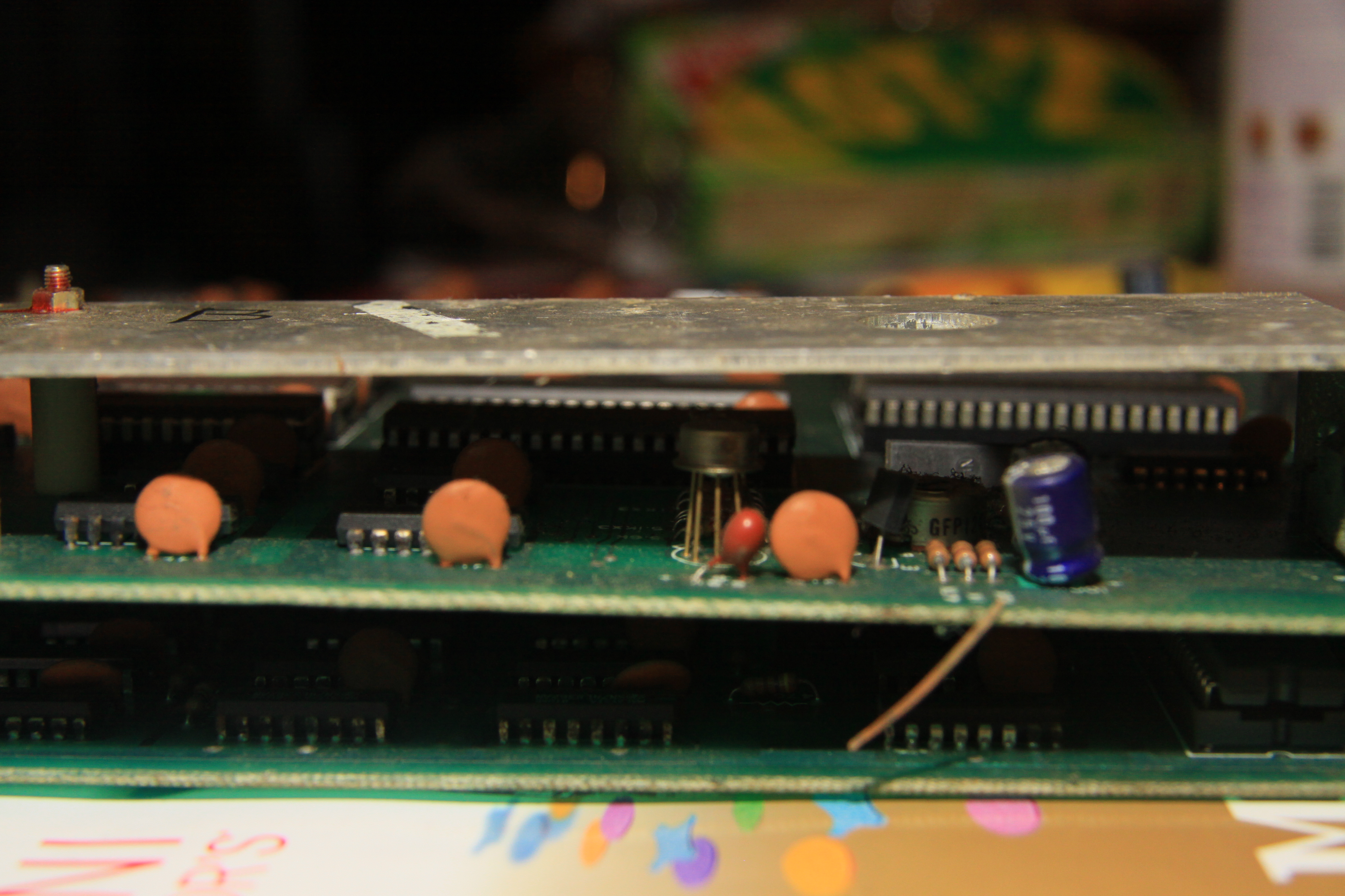

Pour les photos à venir du PCB, prends le temps de démonter le PCB pour bien le photographier :
- démonte les vis qui le fixent à la borne
- enlève avec minutie le connecteur encartable (le bleu) qui relie le PCB au reste de la borne
- désolidarise les deux cartes qui sont reliées par des entretoises afin de photographier chacune d'entre elles recto-verso (mais tu peux laisser la nappe qui relie les deux cartes entre elles)
Mais on peut déjà parier que l'alimentation se trouve intégrée à la plus petite carte : la large plaque d'alu fait office de dissipateur thermique, et je pense qu'elle sert au refroidissement du régulateur de tension (et peut-être à l'ampli de la partie audio).
On progresse !

je ne comprends pas bien une TV dégraissé, en gros c'est pas un moniteur arcade mais une tv modifié?
une question un cabaret comme ca en serrant un peu on peu lui mettre un panel 2 joueur 4 bouton en forme de croix avec écran horizontal ou il faut idéalement en faire une borne shump (j'ai un autre meuble identique et pr celle ci je patiente afin de voir avec vous.
Citation de: Little_Rabbit le Mercredi 25 Avril 2012, 09:57:00 AM

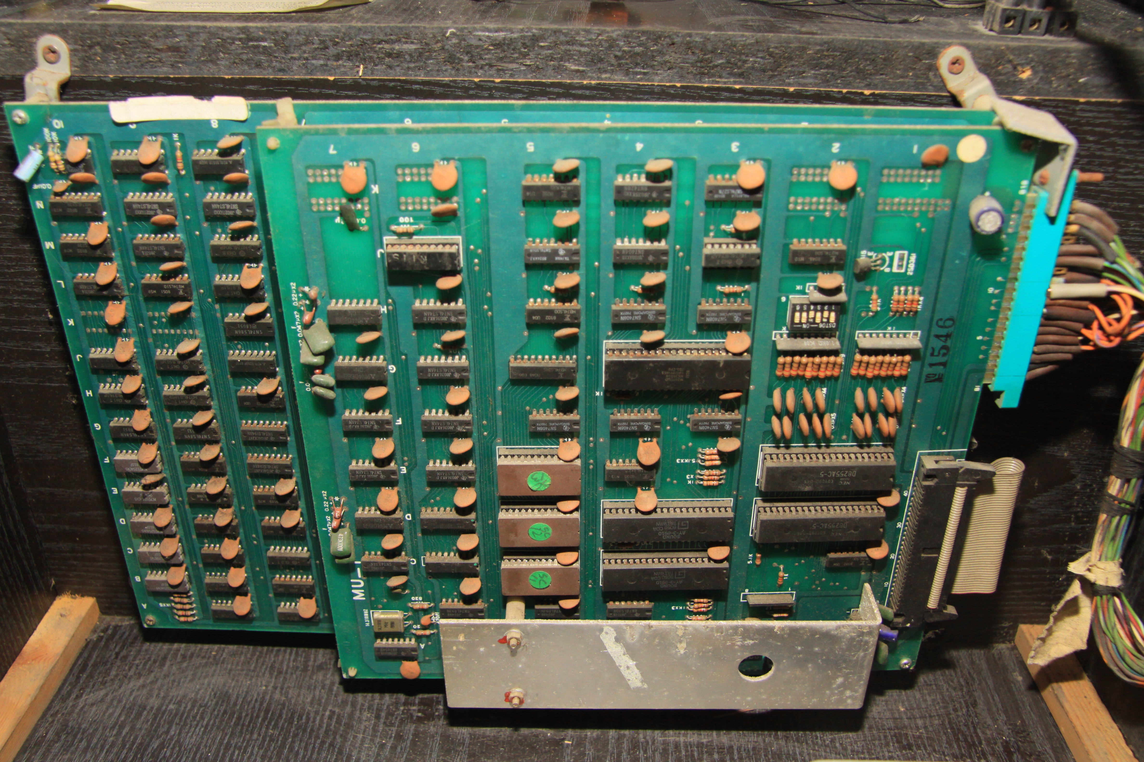

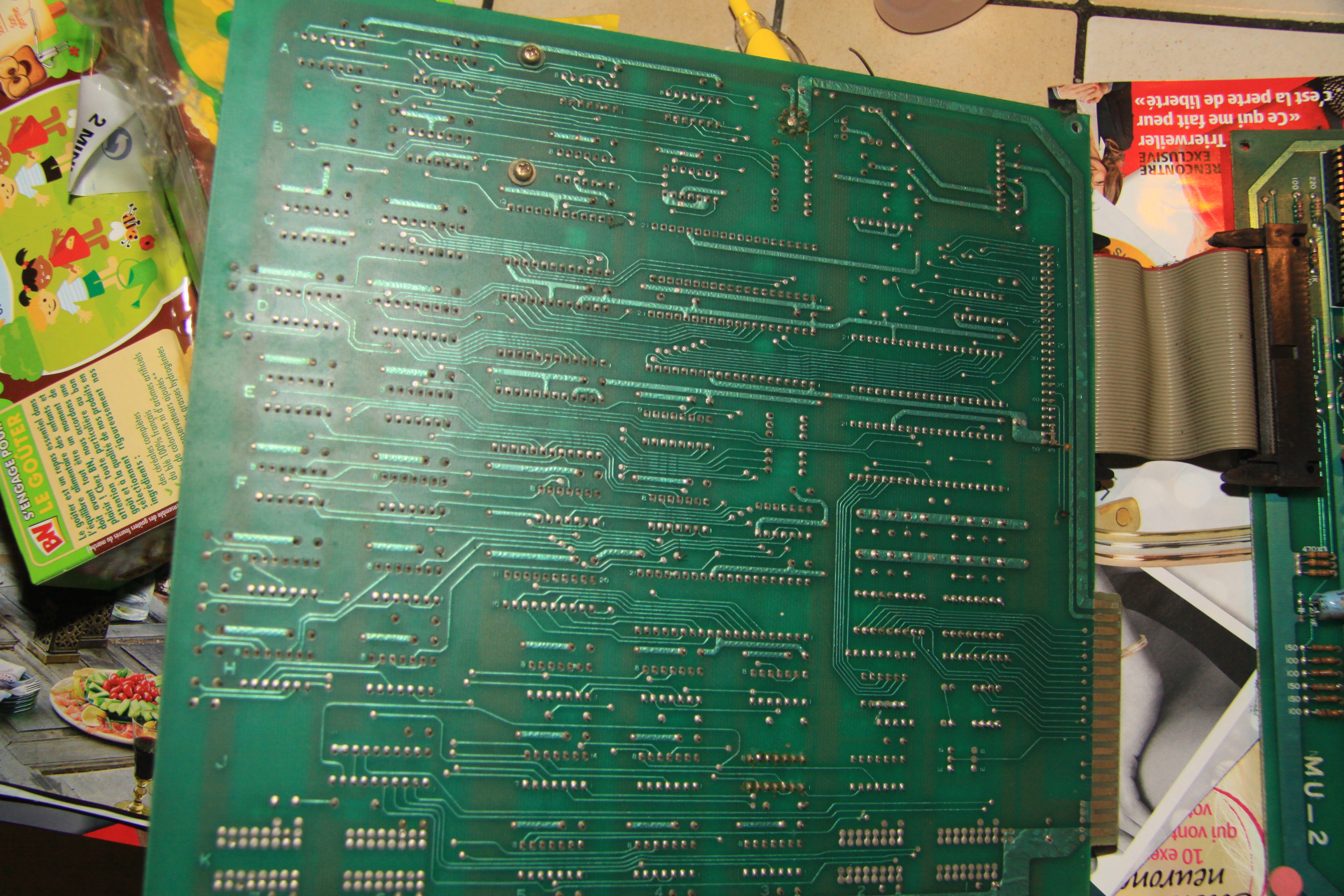

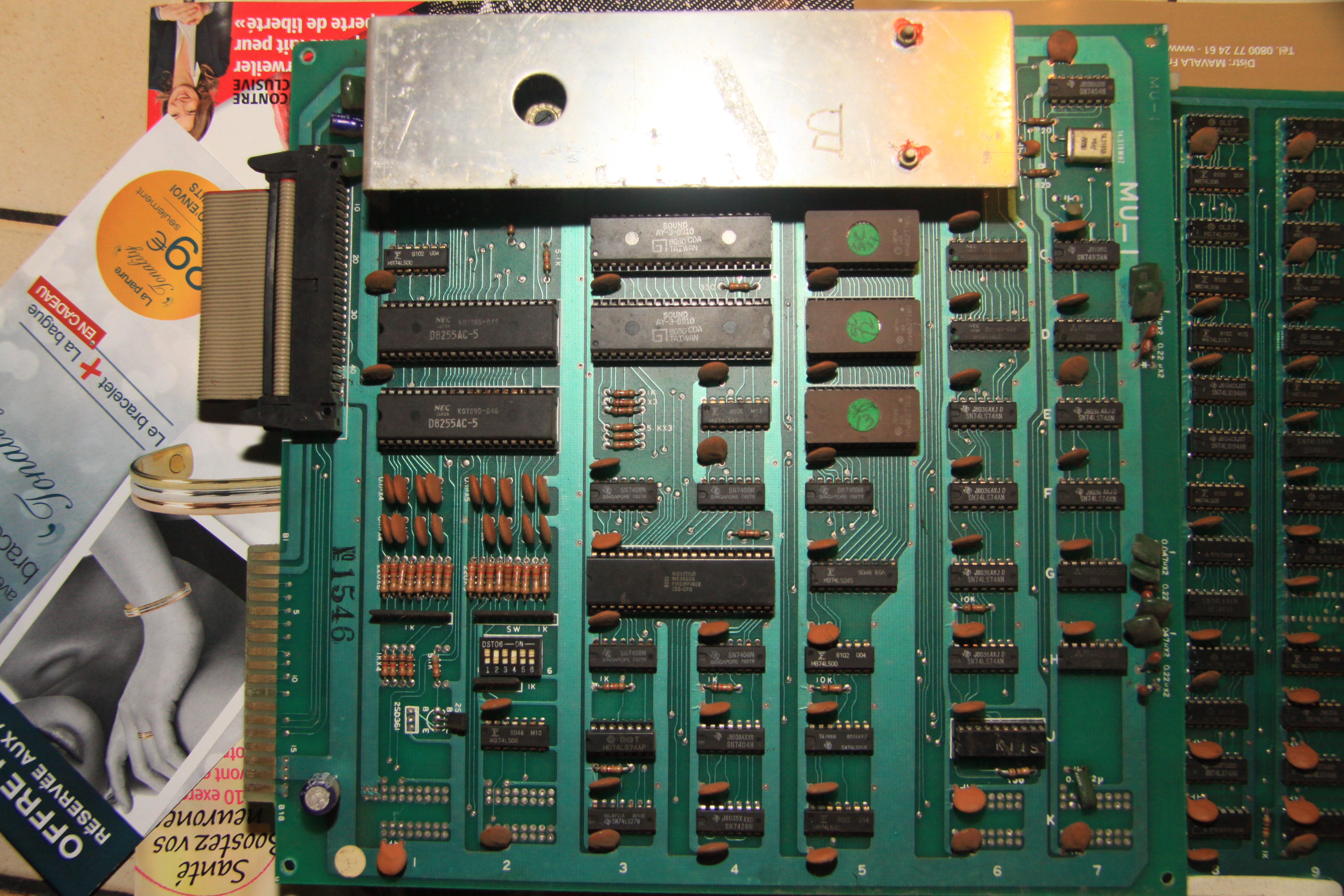

Désolé, mais c'est très peu probable que l'alim soit intégrée :
  • jamais vu sur un PCB de cette génération
  • aucune diode (ou pont de diodes) visible, mais ça peut être caché sur la photo
  • on devine que les pistes en face du connecteur bleu vont directement alimenter les circuits intégrés
  • on trouve un processeur, de la RAM, de la ROM et 2 chips audio AY-3-6910 sur le "petit" PCB => partie audio
Le radiateur en alu, si long, n'est probablement destiné qu'à l'ampli audio...
Il faudra comparer avec une photo "certifiée", mais c'est sûrement un boot de Scramble.
Citation de: niocnobel le Mercredi 25 Avril 2012, 10:27:08 AMje ne comprends pas bien une TV dégraissé, en gros c'est pas un moniteur arcade mais une tv modifié?
Le fabriquant de la borne s'est servi d'une TV, privée de sa carcasse et de certains composants spécifiques au monde de la TV et inutiles pour un moniteur d'arcade.

Je peux bien sûr me tromper mais je ne suis pas tout à fait d'accord avec toi :). Tu prends un PCB de Miss Pacman, également de 1981, il me semble bien que le secondaire du transfo attaque directement le PCB après les fusibles. Mon hypothèse était que les diodes et autres composants de régulation se trouvaient sous le radiateur et donc actuellement non visibles. Mais ce n'est bien sûr qu'une hypothèse.
Citation de: f4brice le Mercredi 25 Avril 2012, 13:29:32 PM
Je ne partage pas là non plus ton analyse. Si tu regardes la photo du PCB en vente sur Ebay, et dont voici deux parties :
- la partie de la photo à gauche montre bien qu'il s'agit d'un original
- la partie de la photo à droite qui correspond à la partie inférieur gauche semble bien correspondre au PCB dont niocnobel a publié la photo. On en aura confirmation quand niocnobel pourra désolidariser les 2 parties du PCB et photographier la plus grande carte qui est dessous :).

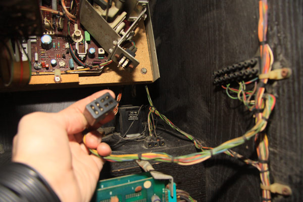

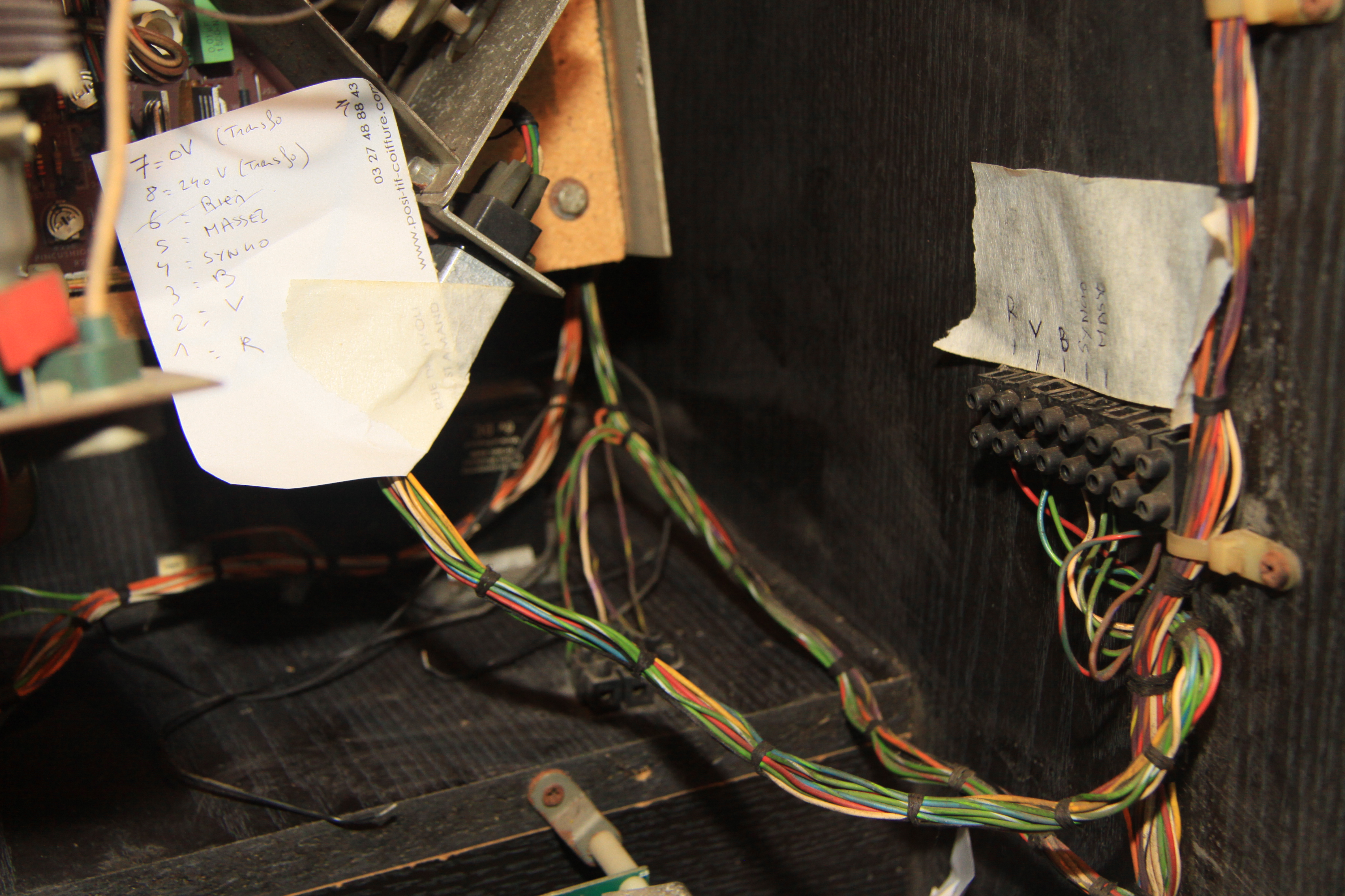

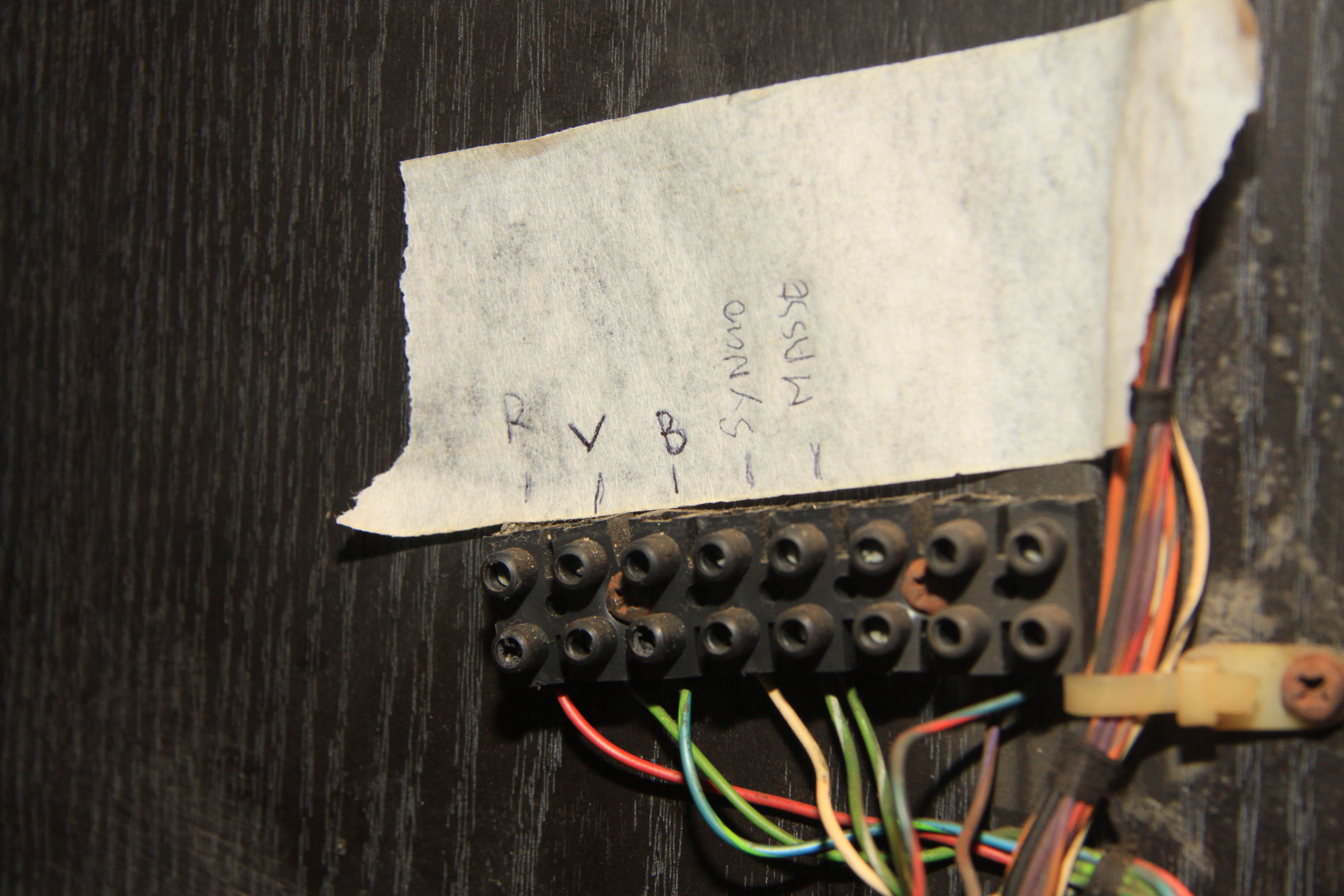

un max de photos, j'ai suivi les câbles avec vos conseils et tout notés pour la vidéo les câbles sont doublés et se rejoignent vers un domino.
j'ai verifié du pcb a la prise de l'ecran et au domino pour trouver effectivement le RVB-synco-masse sur la prise, les domino et la carte pcb
ca peut être utile.

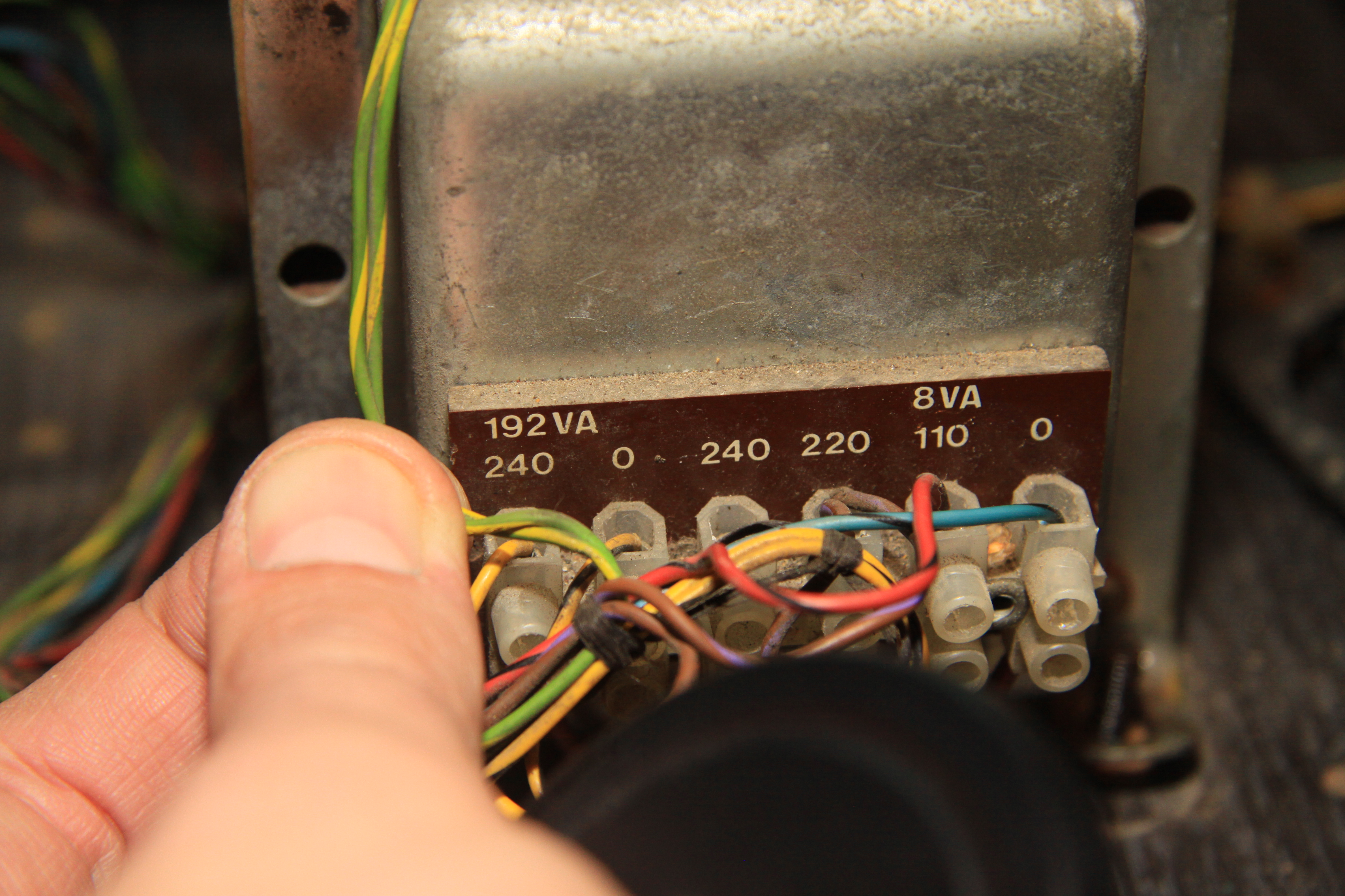

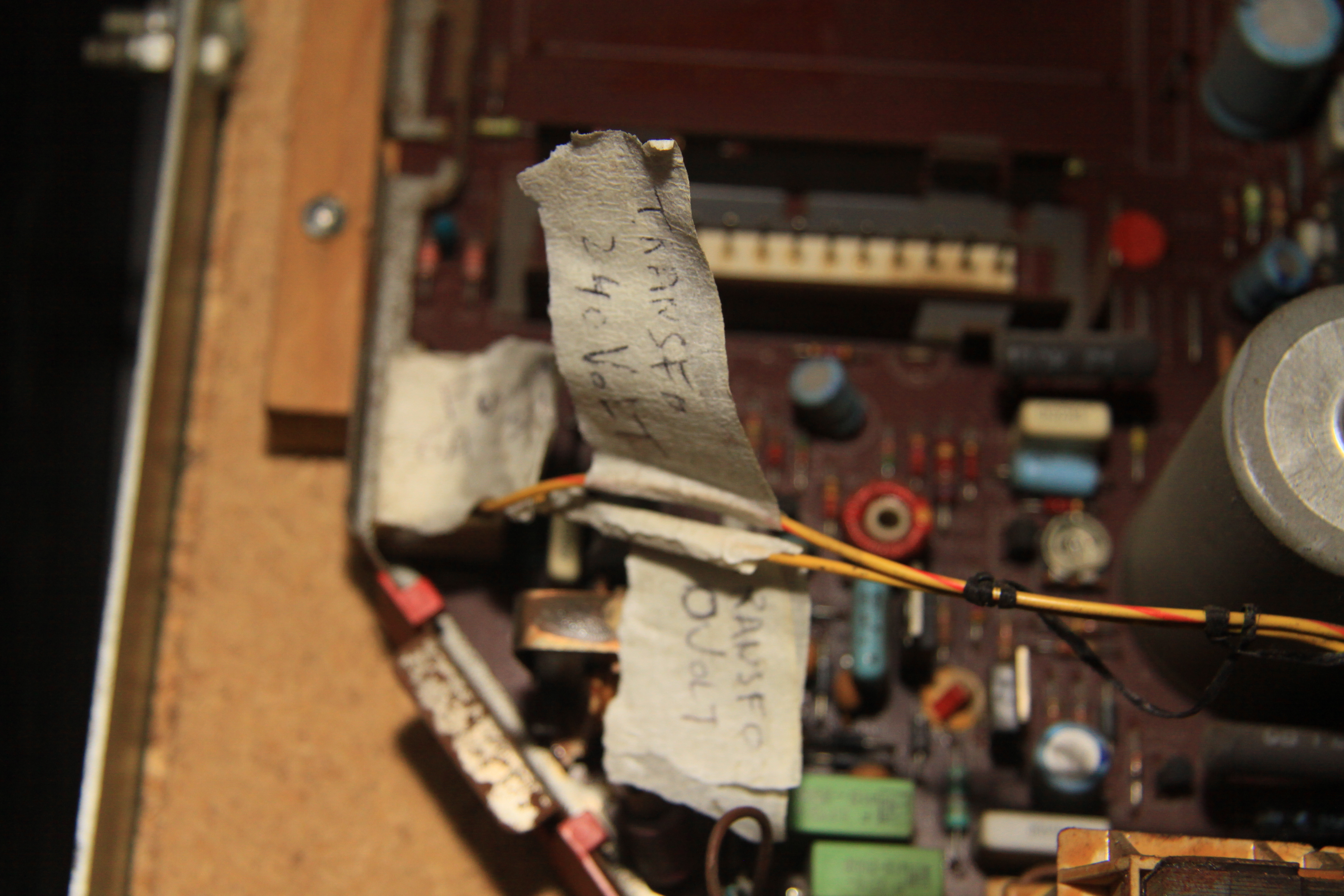

je confirme les 240 volt et le 0 volt avec un fusible de 240 volt derriere la prise sur la platine
-donc dans l'orde les deux jaune son l'ecran, en 240V et 0.
-puis de nouveau 240V sans rien?

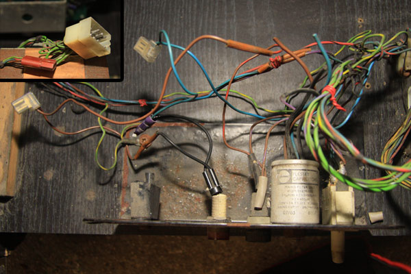

-220Vy'a le neon plus les fameux fils bleu et marron relisé a l'interupteur de la porte
-plus le 110 v pour le ventilateur.
ou brancher le 220 VOLT avec une prise de courrant?

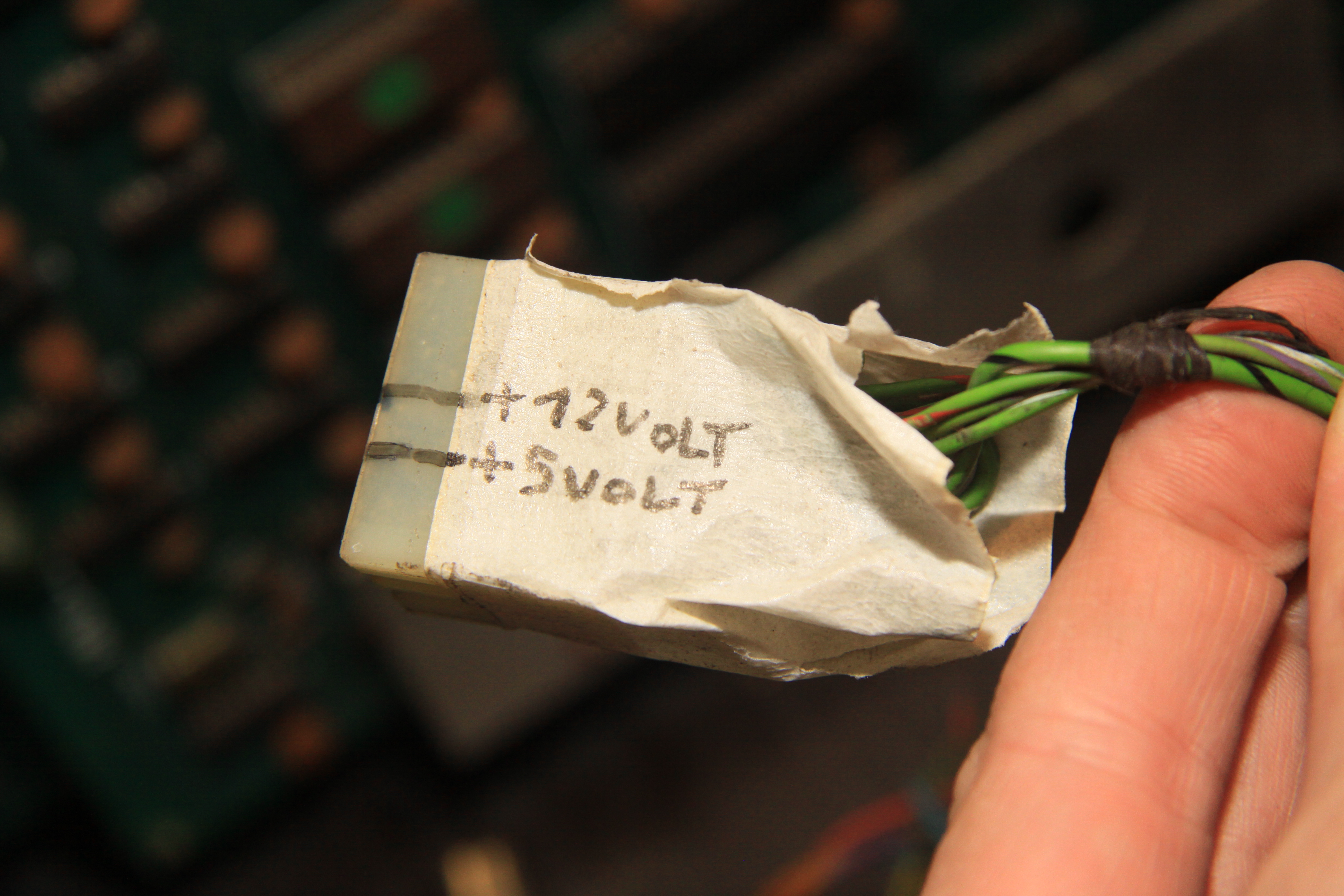

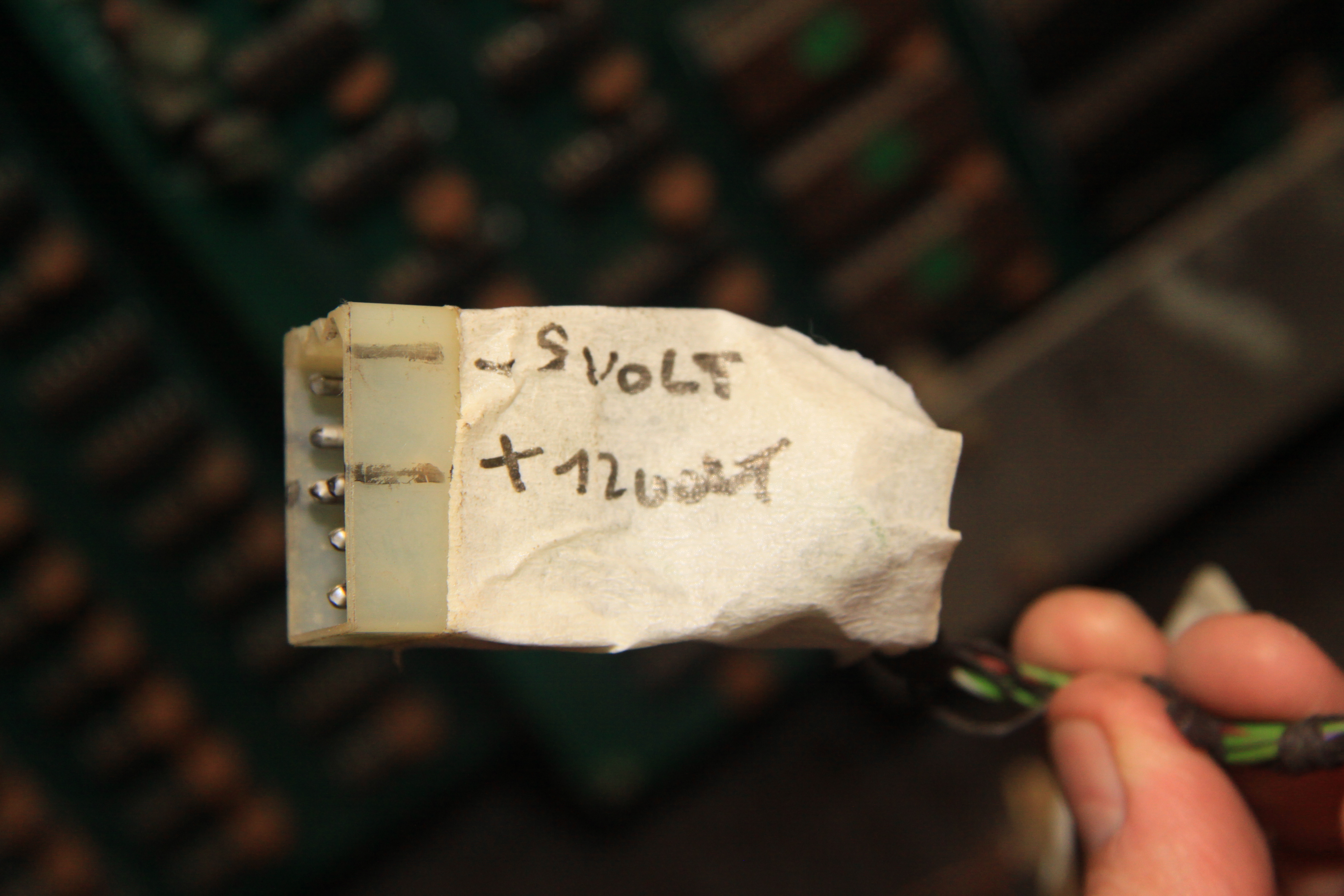

apres j'ai suivi la branchement du pcb suivant les plan qu'on m ' a conseille pour trouver ou aller l'aimentation +5 -5 et 12volt donc va a cette prise, quelqu'un connait c'est une prise standart?.
j'ai regardé sur 3 vieux transfo de jeutel et d'une condor?? ancune de ses alimentation ne délivre du 5 et 12V et elles sont vraiment vielle j'ai pensé pour tester utiliser une alimentation pc (au moins pr tester.) mais je n'aurais que ca a brancher pour alimenter le PCB?.

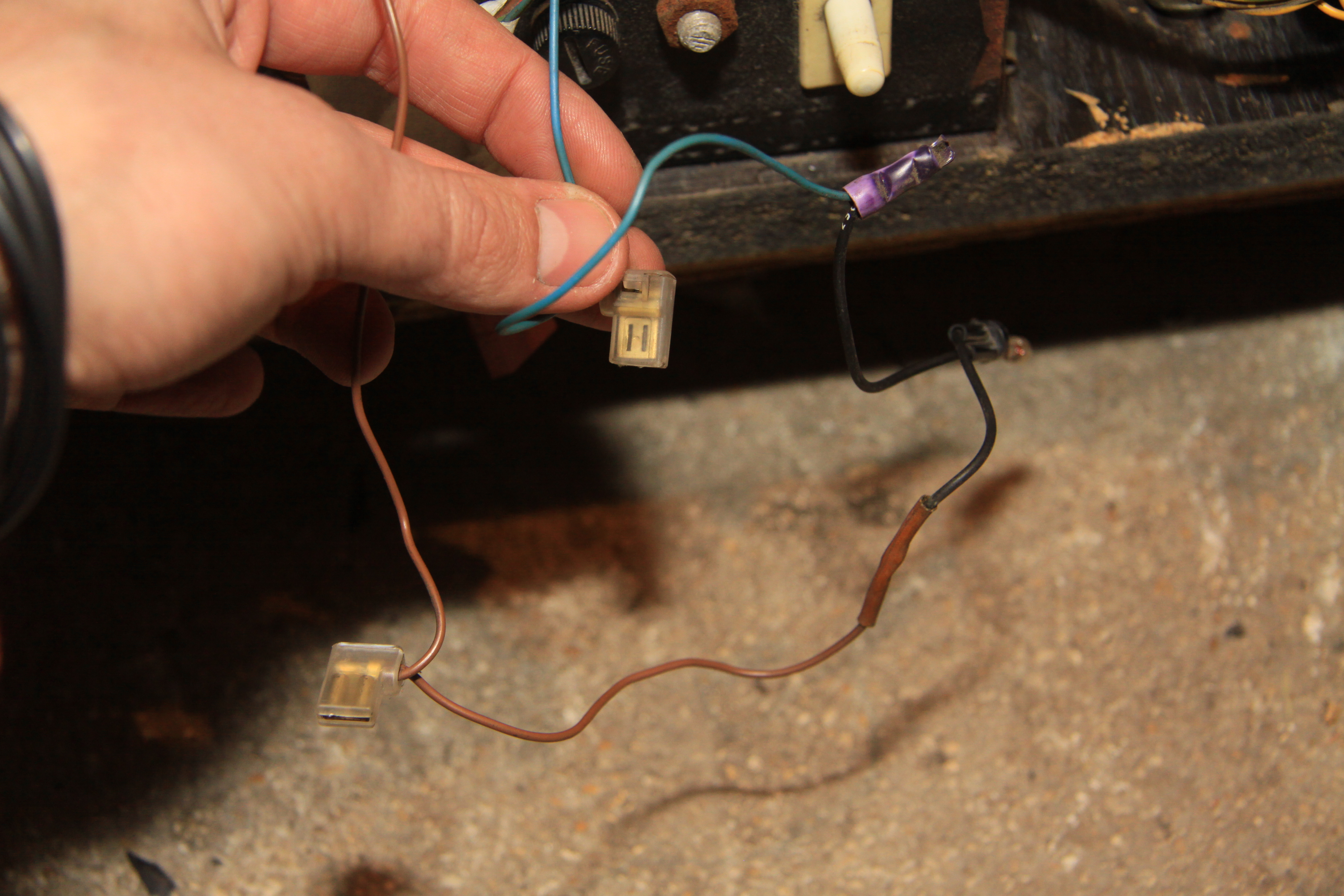

il me reste ces prise la avec une lumiere raccordé au fusible et a l'interupteur de la porte mais je n'arrive pas a identifié la source.
bon la je pige pas ca fait une boucle avec une ptite ampoule style voyant de fonctionnement, puis le marron continu vers un fusible puis vers l'interupteur de la porte et fini au transfo en 220V et le bleu va jusqu'a l'interrupteur. avec cette prise en rouge:
voila pour les avancé j'attends vos retours, les photos du PCB arrivent ce soir dans 1H. mais pour moi il n'y a pas de transfo dedans et pas d'inscription konami? bizarre pourtant avec ce marquee a tt. et merci desolé des fautes je me dépêche de poster. merci bien.
je crois que ca avance.
j'ai suivi le branchement du pcb pour verifier la video, le son egalement et trouver sur la fameuse prise le 5 et -5 et 12V. (par contre
voila les photos du PCB:
je ne peux pas publier d'autre photo du pcb hier j'avais une erreur mais je n'ai pas les photos du pcb ici je poste fin de journée.
rien n'a etait branché mais ca me demange la de demarer l'ecran et alimenter le pcb?

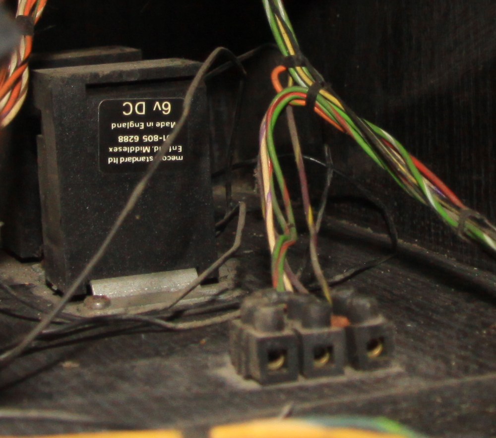

-dans le genre interrogation j'ai ses deux petits boitier 6V DC fils coupé peut etre un reste de quelque chose...
merci  de vos conseils.

pas d'aide? je penser donc alimenter le tranfo en 220V mais a quel endroit du domino?. l'écran etant branché dessus.
pour l'alimentation du jeux j'ai pensé utiliser une alime PC afin de tester?. récupérer du 5V -5V et 12V
puis je avoir vos retours?.
(ps: j'ai un autre ecran arcade modele :electrohome 19 col gam mnt en 120 volt je l'alimente direct apres avec un transfo 220/110?)la ventouse etait enlevé, avec une legere fisure sur le verre c'est grave docteur?) et pour tester je peux essayer sans signal video dans un premier temps?
Citation de: niocnobel le Vendredi 27 Avril 2012, 09:19:32 AM
pas d'aide? je pensais donc alimenter le tranfo en 220V mais a quel endroit du domino?. l'écran étant branché dessus.
Perso je n'ai pas bien compris comment était fait le cablage, si l'écran était en 110 ou 220V, donc pas facile de t'aider... D'origine il était alimenté ou pas ? Le tranfo en bas, ce n'est qu'un transfo 220/110V ?

Bonjour merci pour ces reponse, effectivement j ai mis une annonce pourquoi, simplement car j ai 5 meubles et des pieces et surtout des frais engagés!!!!
Le pcb pourrais etre en vente oui a voir quand a la borne elle ne figure pas dans l annonce comme tu as pu voir.  J ai mis l annnonce au debut pour les meubles et pr le jeux ne sachant pas i j allais reussir a redemarer la borne.
Donc la borne je souhaite la garder en dedié a ce jeux ou avec une autre carte, pour le moment rien n a encore fonctionné. Je laisse l annonce car j ai ces deux meubles!
C est moi qui est perplexe... tout ceci ne me fait pas avancer et si j etais la pr me remplir les poches je n aurais pas acheté 5 epaves.je souhaiterais juste en garder deux dont celle ci mais tout dependra de ce qui fonctionne ou pas.
L ecran est bien branché sur le transfo en place du 240 volt Ce transfo comment l alimenter en 220 volt?
Quand au jeux pour trouver le voltage, j ai tout simplement utiliser la notice du jeux et j ai testé avec ometmetre pour veirfier si le plan correspondait au cablage.
Maintenant je peux me tromper....
Merci d avance.
