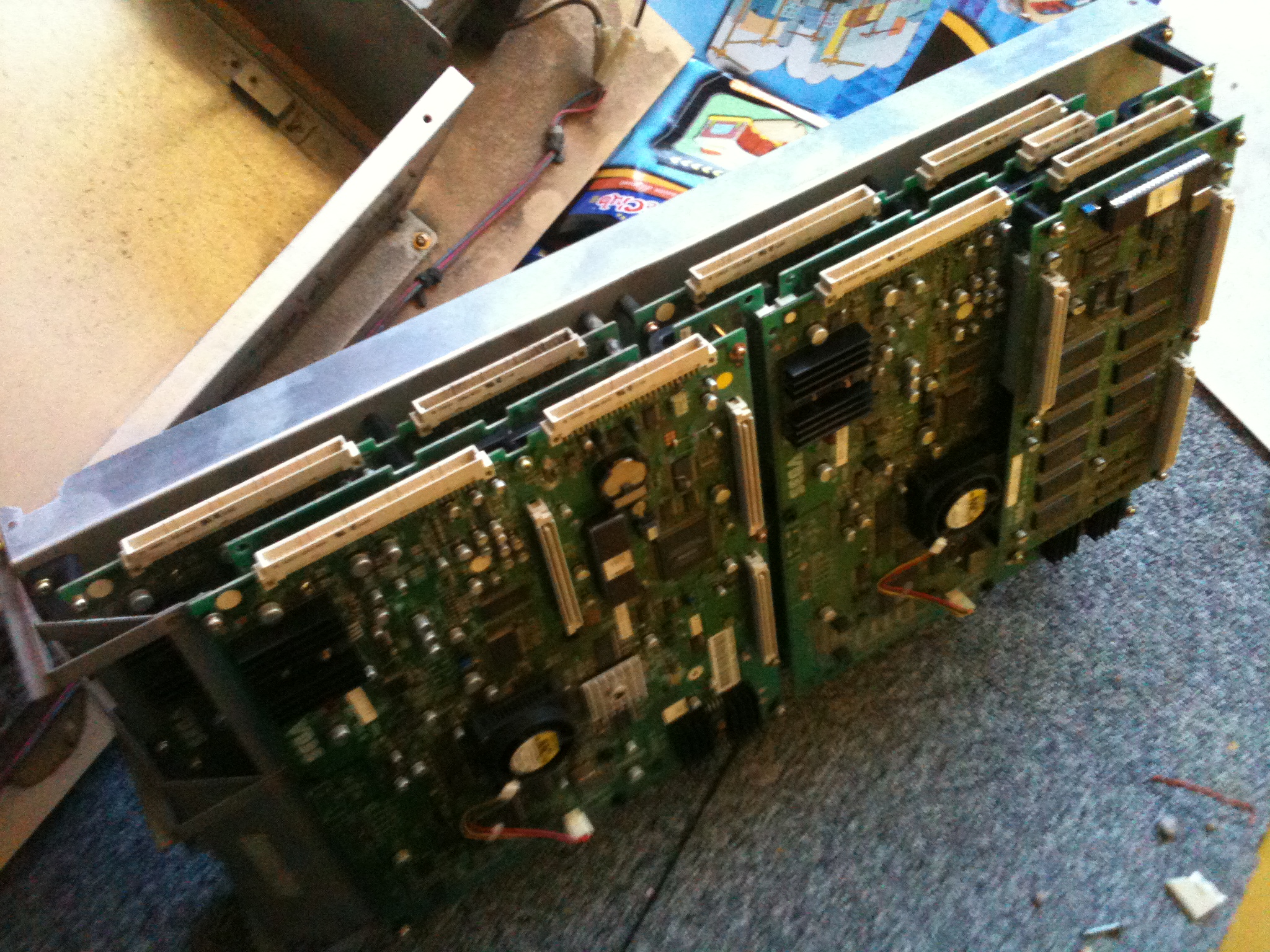

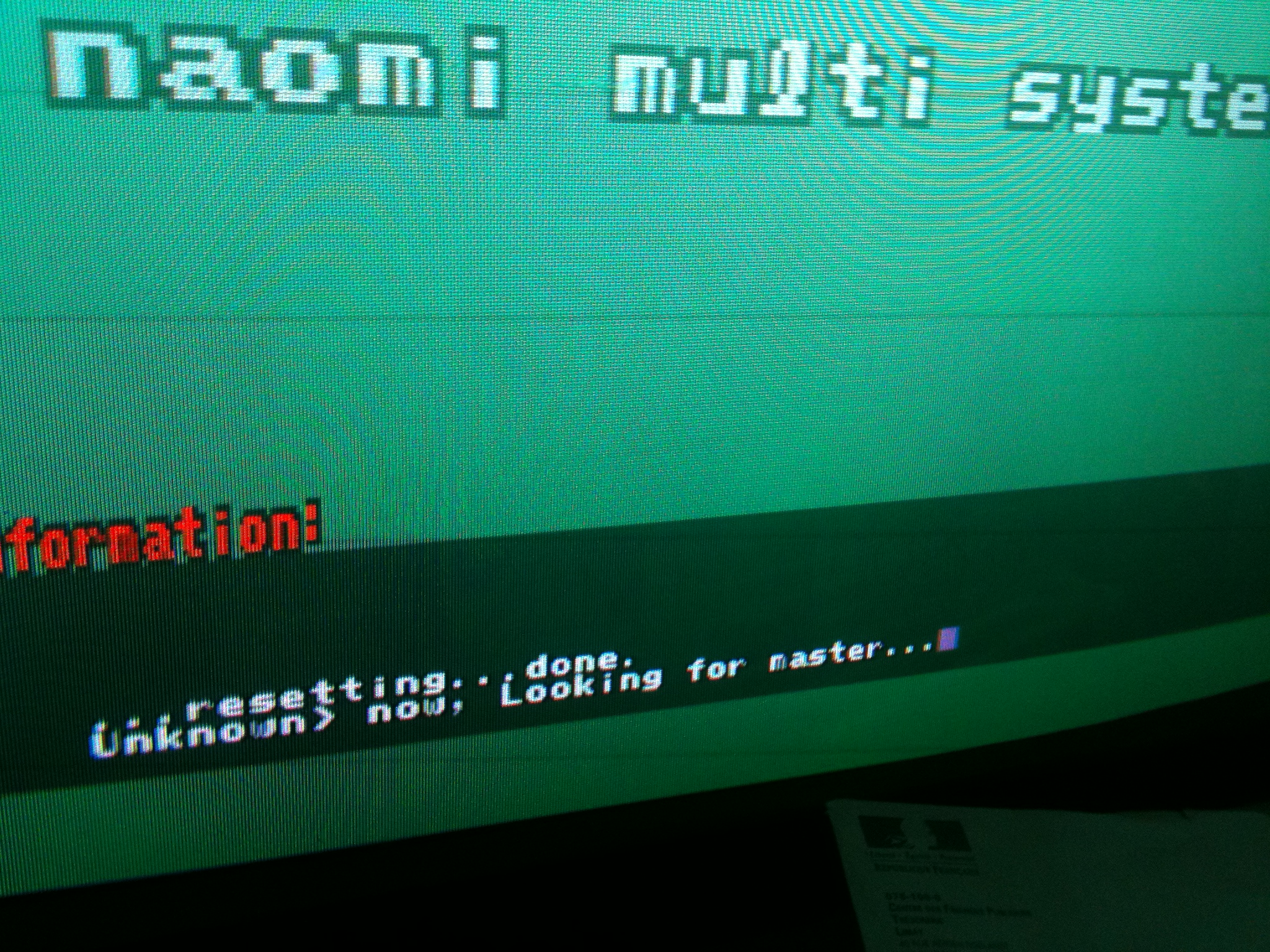

La Bête : PCB Naomi Multiboard  ;D
Bon sinon elle déconne si quelqu'un a une idée  ;D

uneombrenoire
Belle bête !  :-*
Un changement de carte mère une par une ?
Si tu as une Naomi de spare enlève la partie plastique et fait les tests ;)

Désolé pour la question conne, mais c'est quoi ?
Un cluster de 4 Naomi ?

uneombrenoire
#6
Avant toute chose as tu vérifié les tensions des 2 alimentations ?
Alors sur ton "stack" tu as en bas 2 cartes mères Naomi côte à côte
Puis une carte qui doit sûrement lié tout se beau monde puis 2 carte mères Naomi dont une qui a la pcb du jeux dessus.
Sachant que peu de monde connait ce système, il se pourrait qu'une
Carte mère soit hs donc il te faut une carte mère Naomi trouvable pour pas cher,
Que tu démonte la partie plastique afin de te retrouver avec la carte mère nue comme
Dans ton stack f355 pour au final enlever par exemple la carte mère qui a le jeux et
Mettre la carte mère que tu as démonté à la place afin de voir si le problème persiste.
Si oui changer la suivante etc...

Ok je vois le genre finalement ce ne sont "que" 4 naomi assemblées sur une multiboard ,d'ou le nom  =:))
vu qu'il cherche le master , il suffit (tm) de trouver laquelle des pcb est ce master et normalement ça devrait tourner ....
On trouve ou ces pcbs ? une ref , un modèle précis ?  =?=

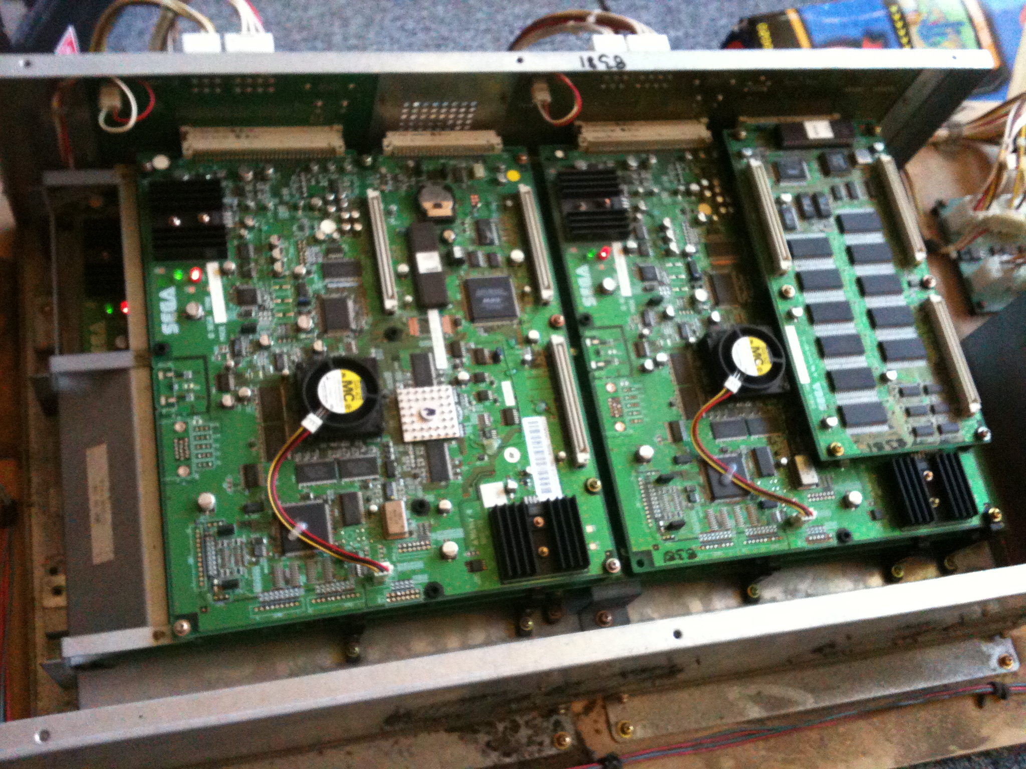

BigPanik
Guerrier-ame_Vilca
N'importe quelle naomi ne fera pas l'affaire pour un remplacement, il faut obligatoirement une carte mère naomi rev1, identifiable au heat sink supplémentaire qu'on peut voir dans le coin inférieur droit de cette photo.

bally ballo
Ok donc une naomi rev 1 .
merki pour l'info  <:)
d'autres conseils avant que mon paypal ne fume ?

el_nino
Fais le tour des forums avant ton achat ebay, et demande au vendeur une photo de la carte mère sans son boitier  :)
