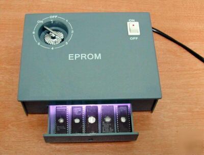

perso, moi au niveau de mon matos pour eprom, j'ai acheté la baie suites aux conseils de F4brice:
-un Wellon vp 280
-un effaceur d'eprom de ce type:
toi, tu n'as pas d'effaceur (eprom eraser). c'est indispensable pour effacer les eproms :-\ (mais c'est pas cher ça vaut 10 / 12€ sur la baie frais de ports offerts)
une fois que tu as ces deux appareils ,à toi la joie des réparations de jeux, les converts, les desuicidages de cps2, etc  8)

crawhawks21
bon ben voila, j'&i f&it l'achat sur ebay d'un effaceur d'eprom. je pense que c'est le meme que F4brice. en cas de besoin d'aide j'espère que je pourrait compter sur les membres de cet excellent forum.

crawhawks21
Je confirme c'est le meme que F4brice... ^-. je doit maintenant attendre plus ou moins 3 semaines avant de le recevoir.
