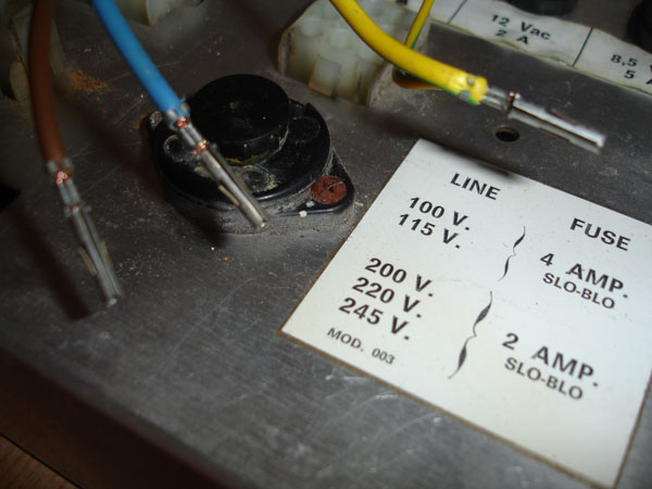

J'ai ce qu'il te faut. Donne moi ton adresse en mp. Par contre il me faut la longueur du fusible, j'ai 2 longueurs pour les 2A.
Ton fusible doit plutôt être un F1AL 250V. Quoi qu'il en soit c'est un 1A.
Dis moi combien tu en veux (1, 2, 3) je te fais partir ça mardi. Ça te va ?
Cool, je te remercie. Il fait tout juste 2cm  :D
Je te MP tout de suite.

J'ai testé le câble d'alimentation hier soir, il est mort aussi. Je n'ai rien sur le voltmètre. Bizarre !
Où puis-je trouver ce type de "cosses" ? Y'a que dalle dans mon Brico Truc.  >:(

Citation de: Geek vintage le Lundi 01 Juillet 2013, 13:46:46 PM
J'ai trouvé le nom exact. Ce sont des Cosses rondes nues mâles avec verrouillage (1,6mm je pense)
Voir ==> http://shop.berner.eu/berner/fr/productgroup/540466/Catalogue+complet/Electricite+automobile/Cosses+et+connectique/Cosses+rondes+nues+males+avec+verrouillage&autoForward=true?conversationContext=6
Je ne saurais te confirmer si c'est bien cela... Mais les cosses dont tu as donné le lien sont des cosses mâles. Sur ta photo plus haut, ce sont des cosses femelles : tu cherches les cosses qui rentrent dans les cosses de ta photo, ou des cosses identiques à celles de la photo ?
Autre question : qui sait le type de pince à sertir qui convient à ce genre de cosses ?

J'avais pas vu sur ta photos les ergot de bloquage.  :-[
Dans ce cas ce doit être les mêmes pinoche que les prises AMP MOLEX qui alimentent les composants dans le PC. Tu sais les connecteurs avec les fils rouge, noir, noir, jaune. Si tu as une vielle alim ATX, tu devrais trouver tes fils et tes pinoches la aussi.

Citation de: Little_Rabbit le Lundi 01 Juillet 2013, 13:54:12 PM
C'est une pince à sertir particulière, car elle fait un double sertissage en recourbant les parties servant à sertir.
Je viens d'aller faire un tour sur le site que Geekvintage a mis en lien, mais ils vendent les cosses mais pas la pince. La seule pince qu'ils vendent c'est une pince à sertir conventionnelle pour cosses isolées. Je vais chercher un lien pour GeekVintage.

À partir des infos que KodeIn avait proposées, il semblerait que la pince PA-09 ou PA-20 représente un compromis acceptable (quand même plus de 50 EUR la pince, mais moins que 300 EUR ! ;) ).
La vidéo montre bien comment procéder en 2 étapes :
J'ai dernièrement acheté une pince qui ressemble : il faudrait que je la re-teste en suivant les recommandations de la video.

Effectivement, je me suis trompé ! Ce n'est pas mâle mais femelle  :D
Euh, je crois que je vais mettre un domino en attendant déjà de voir si mon alim est bonne quand j'aurai reçu les fusibles.
