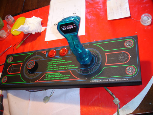

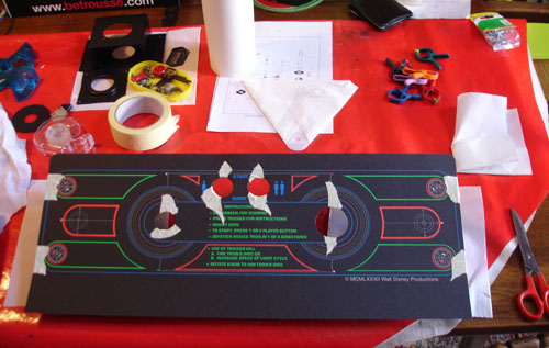

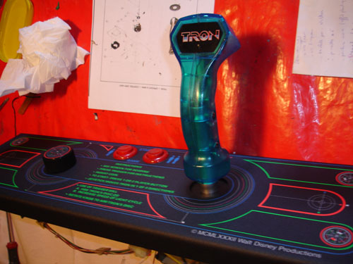

Le panel est terminé. Il est parti dans le carton des pièces terminées pour être remonté prochainement  :-*

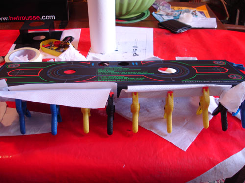

Positionnement du sticker ! Ce n'est pas le moment de se louper !
C'est chaud pour la zone arrondie. Les pinces sont indispensables !
Après 1 ou 2 heures pour tout bien remettre, voici le résultat.

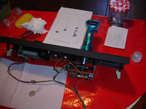

Je suis passé en coup de vent pour récupérer des pièces et rebrancher la pcb.

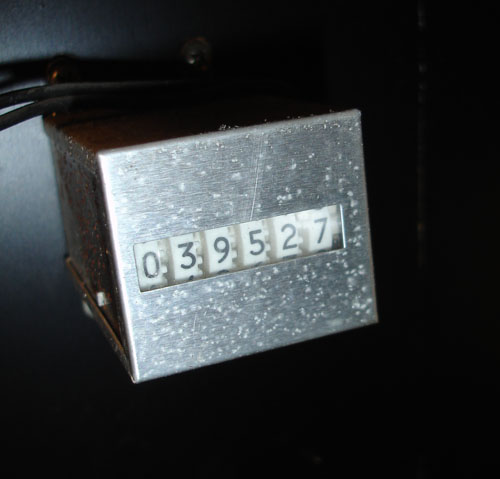

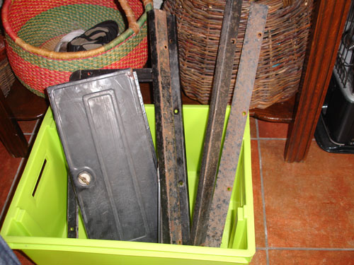

Petite photo du nombre de parties (cela aurait pu être pire).

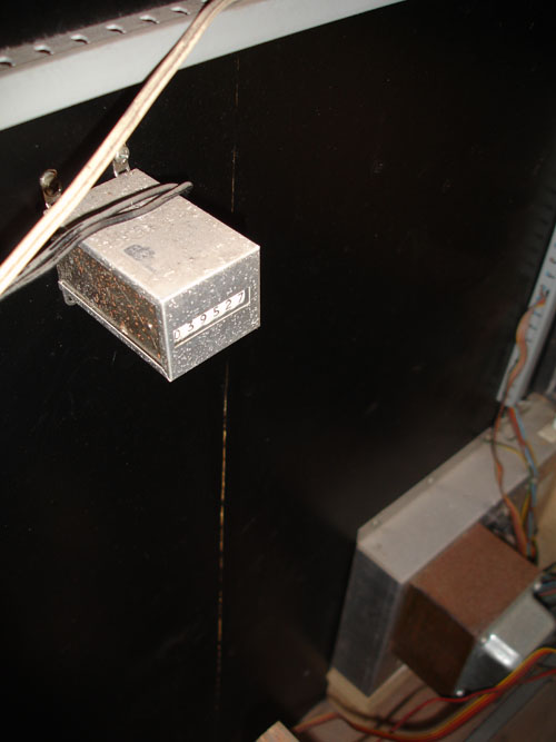

Vous pouvez voir en arrière plan, la zone où le bois s'est fendu. Qu'est-ce que vous me conseillez pour solidifier l'ensemble ?

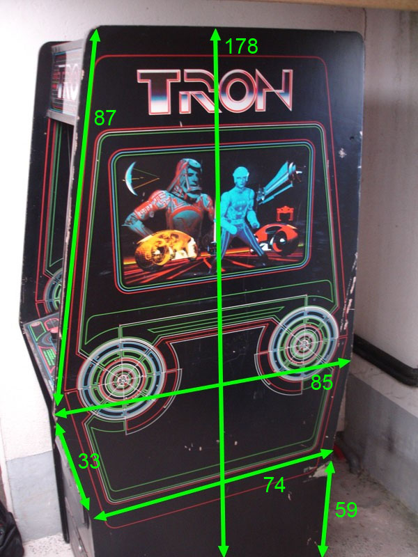

Voici les dimensions demandées au fait. Good Luck  ^-
ta fissure est ou?  =?=
à l'arrière de la borne ? si oui et masquée ,le mieux reste de mettre par dessus une autre plaque en bois pour consolider.
esthétiquement le mieux serai l'intérieur de la borne.(colle à bois pour pas faire de clous/vis qui dépassent

Elle est entre le compteur de parties et l'alim. C'est assez discret mais à chaque déplacement, elle fait une bruit ! Elle est à l'intérieur  :D Ouf !

Concernant ta fissure. Elle est à l'interieur, c'est deja une chance, et comme tu n'en dis pas plus elle ne doit donc pas traverser. J'ai 2 questions et avec 2 réponses (logique non !) :)
- Est ce que ta fissure est facilement accessible et dans une zone indemontable sans peter le meuble ?
Si oui Je te propose une injection de 'ni clou ni vis' ou produit similaire. Le produit etant sous pression il rentrera dans ta fissure ( a condition que tu l'entrouve légèrementet ensuite que tu maintiennent la pression pour que le collage s'effectue bien. Avec un chiffon humide tu retire l'excedent avant le sechage (autant dire tout de suite).
- Sinon l'endroit n'est pas accessible ou dans une zone démontable, change le système permetant le demontage. mais je pense qu'il n'y a pas de démontage à cet endroit.
En tout cas c'est super bô tout ce que tu as fait jusqu'a present.

L'accès est compliqué mais c'est faisable par derrière. Par contre, impossible à démonter !
J'opterai donc pour une injection de 'ni clou ni vis' dans la fissure + planche de contreplaqué d'1cm visée par dessus pour éviter que cela travaille/bouge trop.
Est-ce que tu as un produit à me conseiller tilowil en particulier sur le site http://www.pattex.fr/fr/produits-pattex/ni-clou-ni-vis.html (car je ne vois pas de quel produit tu parles) ?

Merci beaucoup pour les mesures, j'ai plus qu'à corriger mes plans de quelques centimètres.
Tiens, la zac serait donc moins large (85cm) que la midway (91cm).
Arf, j'ai un gros doute maintenant !  ;D
Déjà on peut voir que je ne suis pas très doué (87+33+59 = 179 et non pas 178). Si tu peux attendre une semaine, je vais vérifier les mesures !
djsteph974
#78
Non, justement, on devrait trouver plus que 178 cm vu qu'il y a deux angles. Mais en fait, je viens de voir de plus près des photos de la zac et elle a plein de différences avec la midway. Je pensais pas au départ qu'elle serait si différentes. Même les panneaux arrières sont fabriqués différemment. ;D
Pas de souci pour les mesures, je préfère prendre mon temps de toute façon. Je but vraiment pour faire tout caser dans la borne sur mes plans. J'essaie de m'adapter en fonction de tout les documents et photos que j'ai pu me procurer (dont des docs officiels, schématiques électronique etc, si ca t'intéresse, j'ai les PDF) mais c'est pas évident de faire çà à l'oeil... Va falloir faire du "sur mesure"... :)
A ok ! N'hésite pas si tu veux que je vérifie ou pour d'autres mesures. Good Luck  ^-
