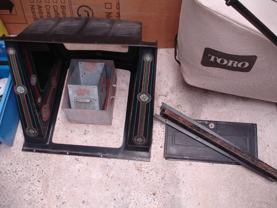

J'ai avancé un peu ce week-end  :D
J'ai démonté pas mal de pièces. Certaines iront en peinture (rouille et peinture qui tombe).
Le système sous le néon de lumière noire est mort. Il est tordu, plié et bouffé à plusieurs endroits. Qu'est-ce que je peux faire ? Il n'existe pas de repro de cette pièce ?

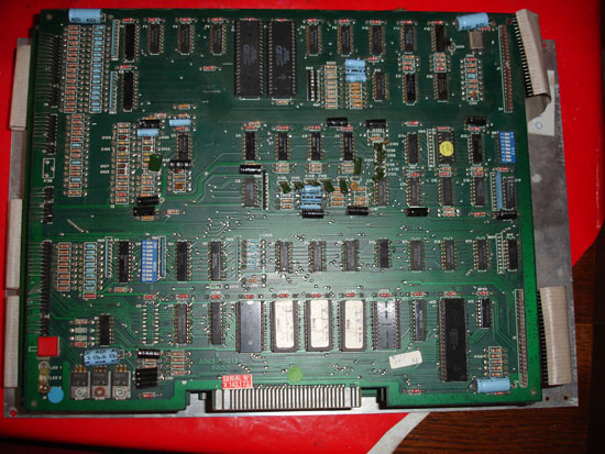

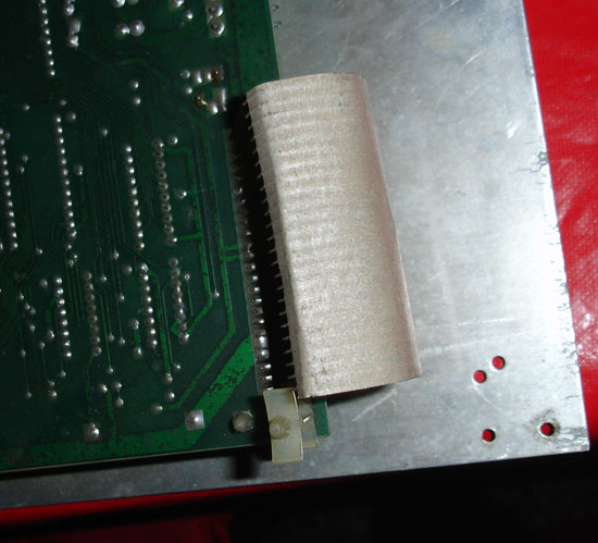

J'ai rapporté la pcb à la maison. Elle va passer à la douche (étage par étage). Il n'y a pas d'autre précaution à prendre à part celle d'enlever tous les eproms amovibles ? Je suis impressionné par les nappes en papier !

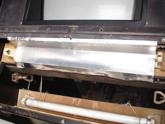

Citation de: Geek vintage le Lundi 25 Mars 2013, 17:16:31 PM
Tu parles du réflecteur derrière le tube ? Si c'est ça, cela ressemble à une simple tôle pliée non ? C'est quelle matière ? De l'allu ? Personnellement, je ne m'embêterais pas à refaire cette pièce : on ne la voit absolument pas quand la borne est en état de fonctionnement ;). Je la démonterais, la redresserais de quelques coups de maillet/marteau. Enlever les traces d'oxydation et hop !
Qu'appelles-tu les nappes en papier ?

Citation de: Little_Rabbit le Lundi 25 Mars 2013, 20:50:57 PM
Hello Geek Vintage,
Entierement d'accord avec Little_Rabbit. Le reflecteur ne se verra plus une fois la borne en route. Sinon tu prend une petite plaque d'aluminium, que tu coupes avec une cisaille à métaux (une scie si tu n'as pas de cissaille) et tu la mets en forme avec un maillet en caoutchouc (l'alu marque bien meme avec un maillet en bois, d'ou le caoutchouc) et un rebord de table pour faire tes angles (le mieux serait une plieuse pour faire un angle identique tout le long et maitriser la valeur de l'angle). ca me rapelle mes vieux cours de chaudronerie ;D .

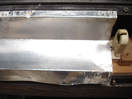

#25
Oui, je parle du réflecteur. Celui-ci est d'ailleurs en carton (et pas en alu)  ;D
Vous pouvez voir sur cette photo que l'on voit l'endroit très abîmé au centre. Lorsque la borne sera éteinte, je ne verrai que ça (mes photos ne sont pas très parlantes).
Il me semble avoir lu il y a quelques temps un article sur les insectes et les moisissures dans le carton. Ce que je vois sur le réflecteur serait en fait des galeries creusées. Je dois dire que je trouve ça dégueu !
L'idée de reproduire cette pièce en alu est top ! A qui je peux demander cela ? Ca se trouve où une chaudronnerie ?

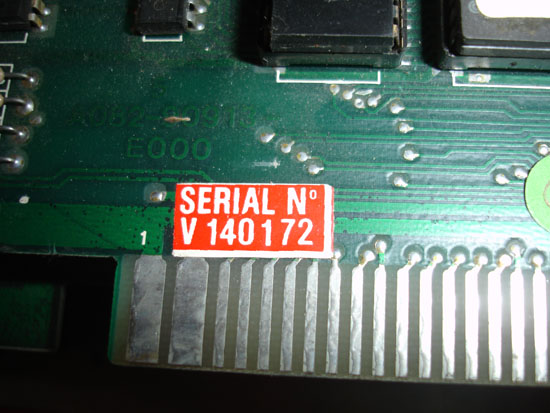

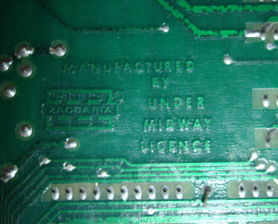

Voici une photo de la nappe en papier !
Petit détail bonus sur la pcb !  :D
