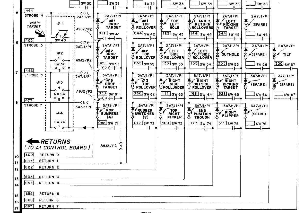

Le Genesis a quitté  le garage , je continue a travailler sur une solution pour le renfort des rampes, j'ai également un probleme sur les lampes flashs qui ne fonctionnent pas quand la bille empreinte une rampe ( Elles fonctionnent sur une séquence test)

tilowil
Pour être sur de tes flashs, completes 1 partie du corps (au choix) et 1 des 2 rampes doit flasher, si tu fais une seconde partie du corps la seconde rampe doit flasher.
Les flashs des rampes sont commandées par Q55 (ARMS) et Q56 (LEGS) et sont sur A3J6-2 et A3J6-1. Les lampes Flash sont considérées comme des solénoides.
Tu as peut être un faux contact dans la douille sinon verifie tes contacts sur la drivers en A3J6.

-fab-
#31
Bonsoir,  merci pour les encouragements
Pour répondre tilowill:
Voila par quoi j'ai commencé dans ma recherche de pannes ( n'hésites pas à me reprendre si je n'ai pas pris le problême par le bon bout )
1) je lance un test du flip , solénoide 4 fait flasher les 2 ampoules de la rampe gauche , et solénoide 7 fait flasher les 2 ampoules de la rampe droite
-> j'en déduis que ampoule ok , Q55 et Q56 de la Driver Board ok
-> j'en déduis que Q1 et Q2 ok sur la playboard control
2) je cherche donc les actions  qui activent les "flashers"  gauche et droite ( je précise que le flip  fonctionne bien en dehors de se probleme).
A priori plusieurs cas de figures d'apres les vidéos du Genesis vu sur internet :
SW43 et SW73 déclenchent une séquence rampe gauche + rampe droite sur une courte durée à 4mn48sec
ou  activer la capture qui active les flashs d'une rampe en continue à 7mn40sec comme sur cette video
Dois je orienter mes recherches au niveau de la matrice , si oui je ne vois pas bien le point commun entre SW43 et SW73 , bref je sèche pour le moment  ::)
