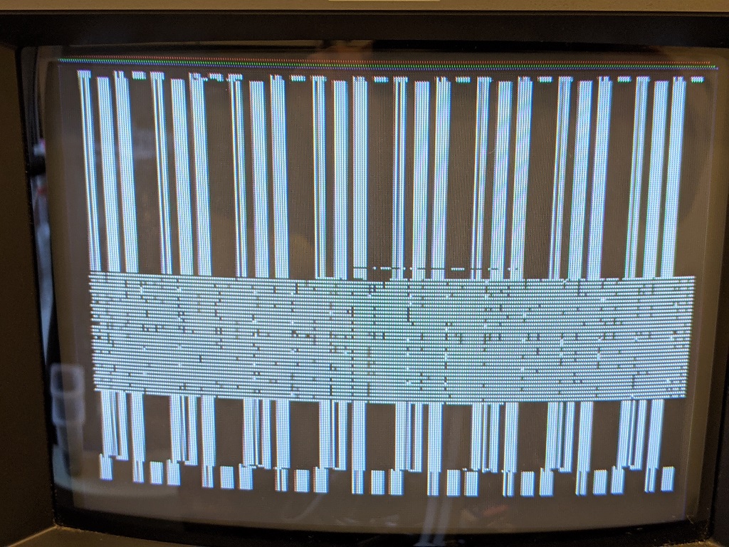

Je continue à balader la pointe de l'oscillo, jusqu'à atteindre les différentes broches de l'oscillateur à quartz en haut, et curieusement, je vois bien un signal sur l'oscilloscope ! Hmm... Je lève les yeux vers l'écran et... ça y est, j'ai un signal vidéo !
Certes, ce n'est qu'une bouillie de pixels, mais c'est mieux que rien :D. Cela me prouve que toute la chaîne de 9316 et ses petits copains fonctionnent ^-.

Je remplace donc le 74HC04 par un 74S04, et à présent le PCB démarre à tous les coups !  :-)=
Certes je n'ai toujours que ma bouillie de pixels, mais dans le prochain épisode, j'attaquerai le test du CPU/ROM et RAM !
