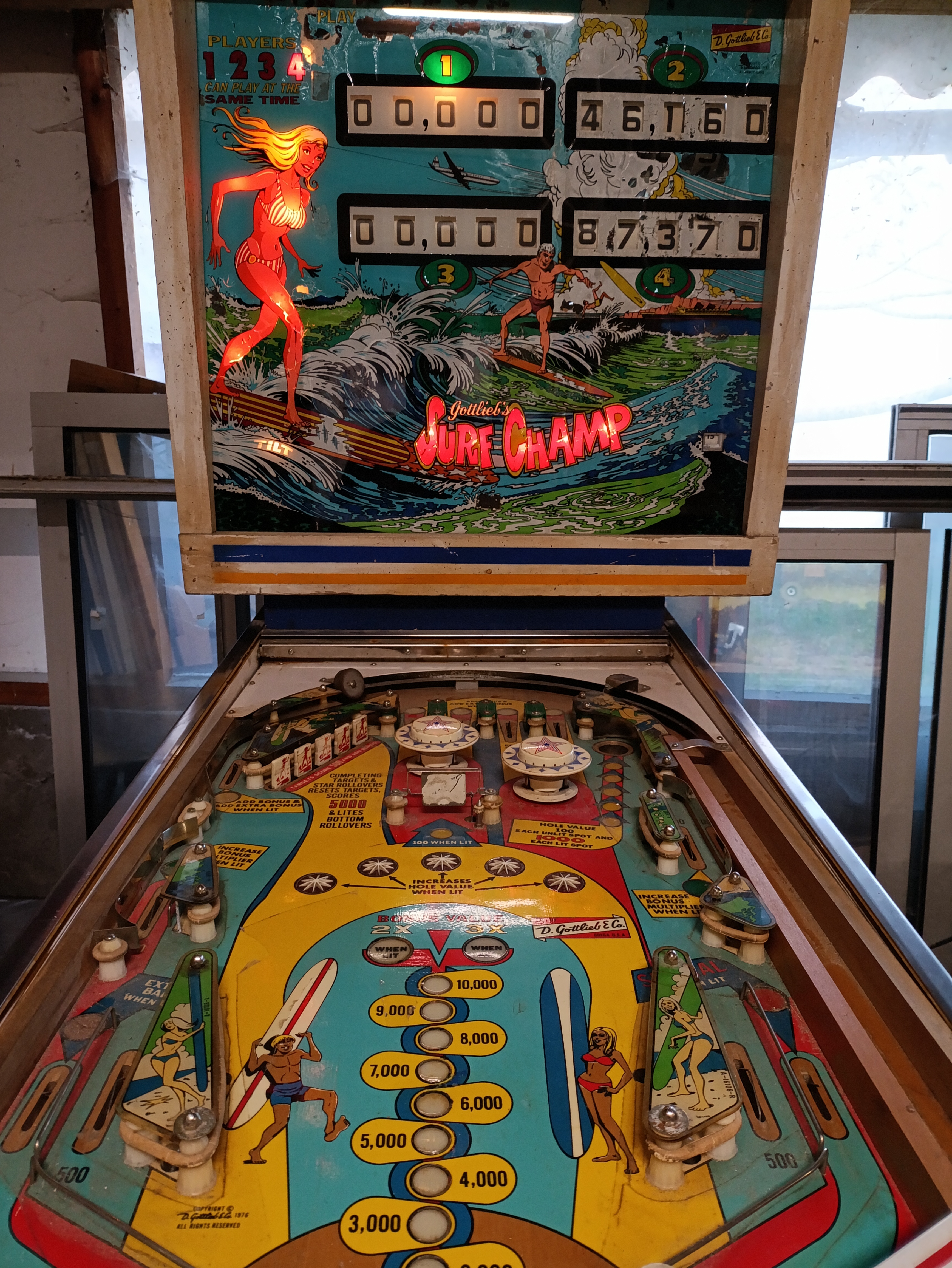

[Wip] Gottlieb surf champ. Première rénovation
Démarré par thomas63300, Mercredi 14 Décembre 2022, 18:47:12 PM

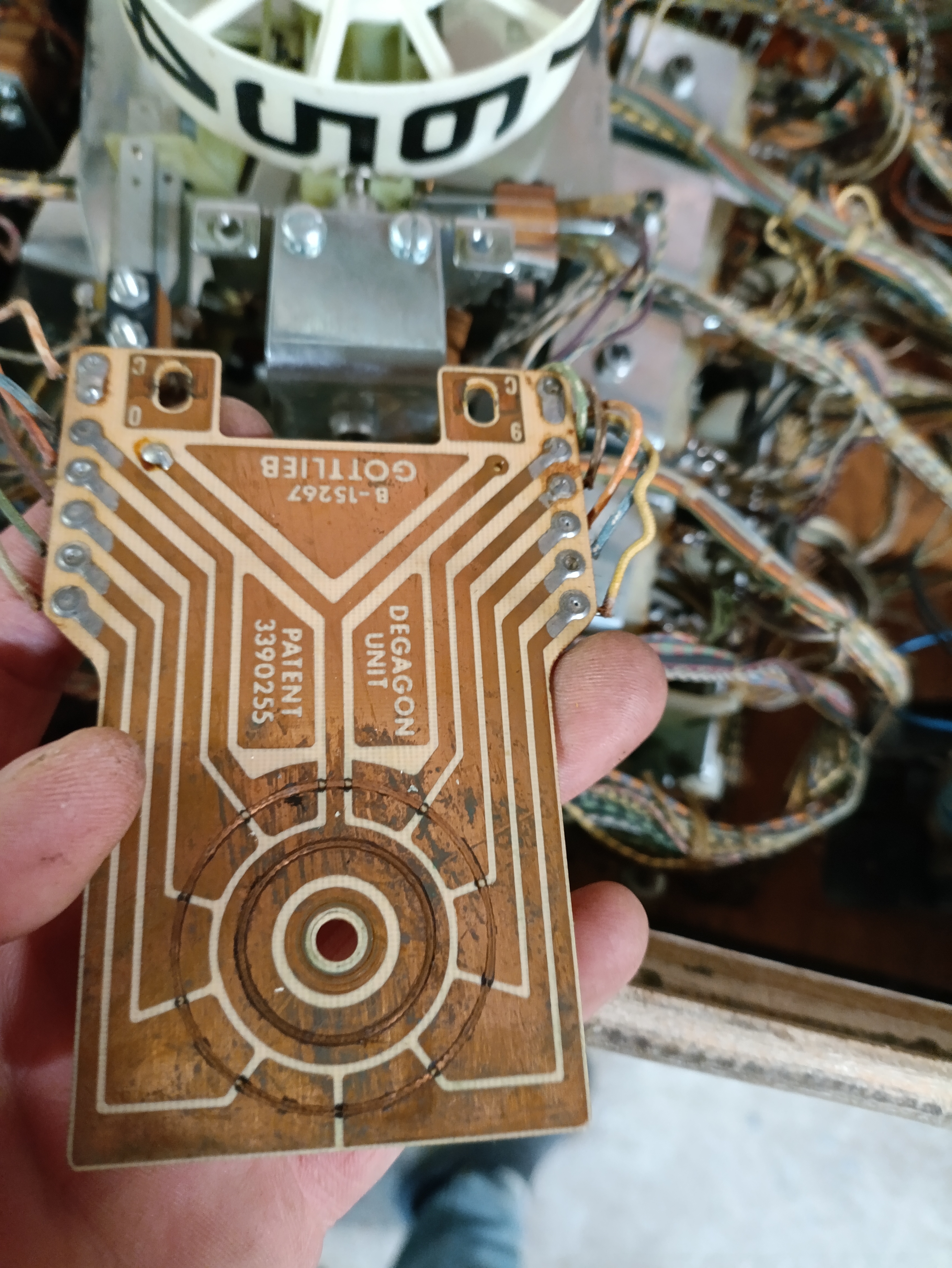

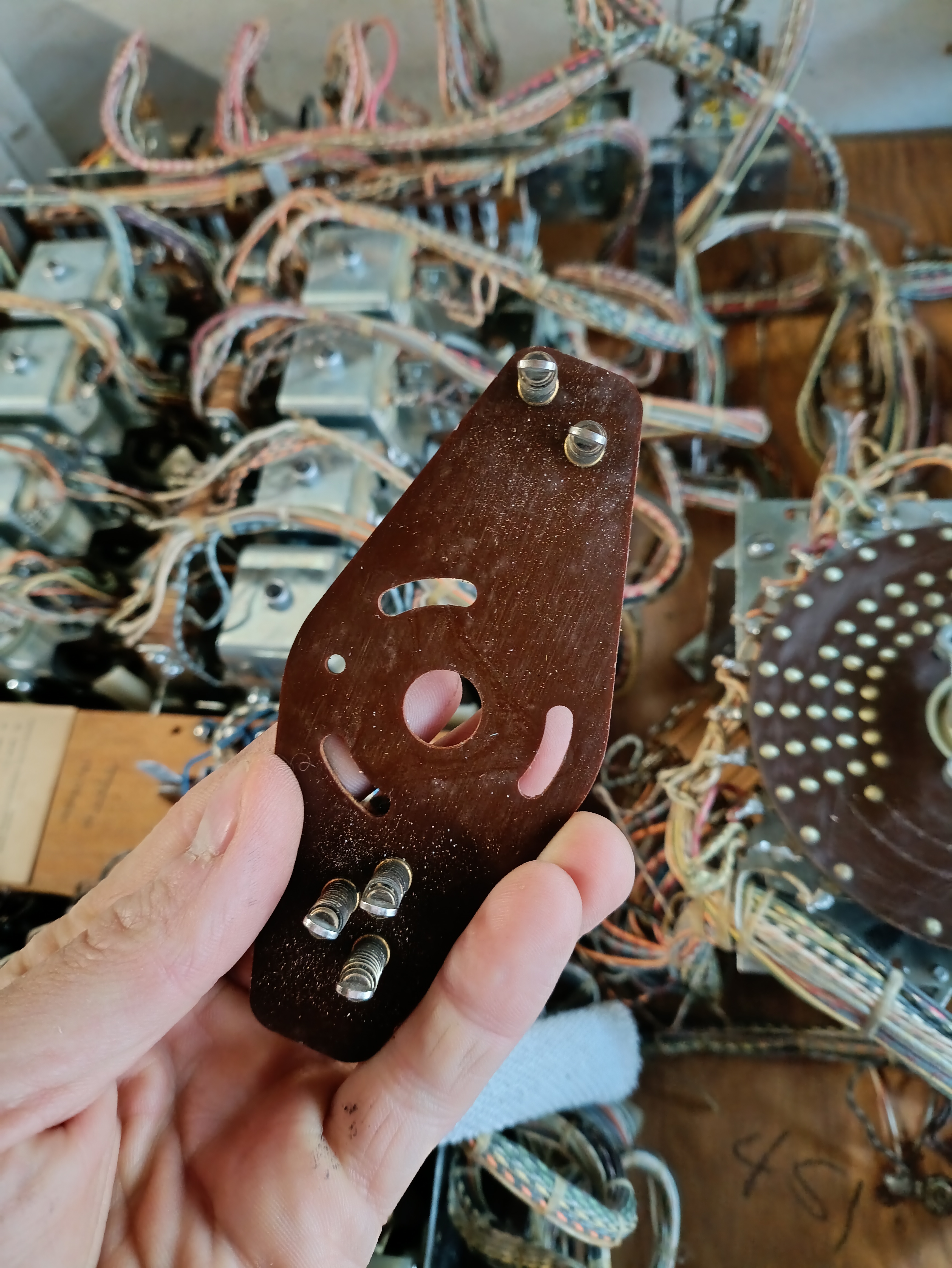

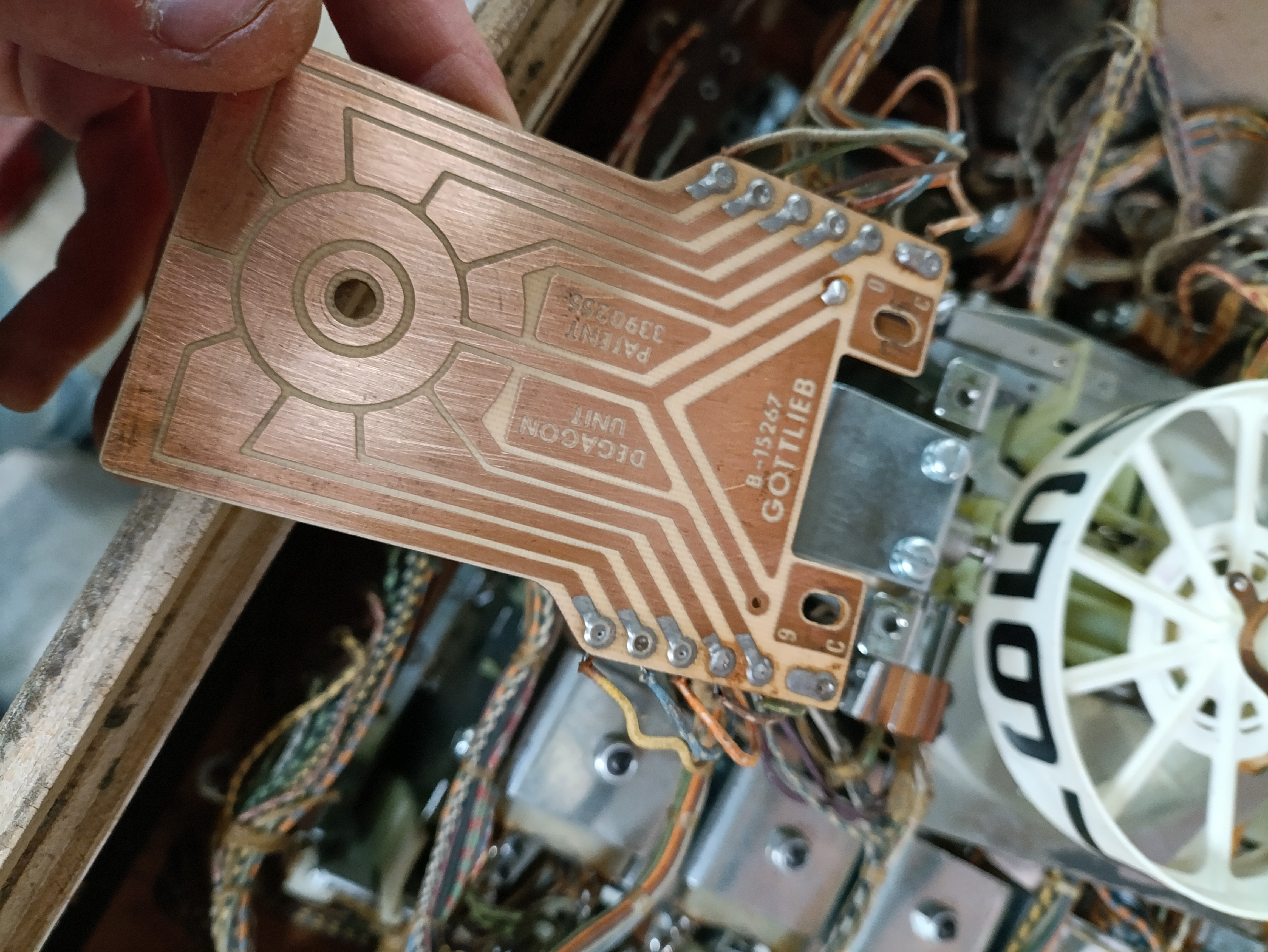

Puis j'attaque les blocs de rouleau, avec les degagon un a un en suivant la méthode Tilowil, sur le wip de son flipper hot shot.
J'ai commencé par les blocs joueurs 2 et joueur 4
Avant
Après
J'en aurais douze a faire comme cela (pas de degagon unit sur les troisièmes rouleaux de chaque bloc jour, une explication d'ailleurs ?)
J'actionne les mécanismes à la main, j'ai inspecté les contacts, ils sont a prioris tous bon, j'en ai cambrer un ou deux qui me semblaient pas fermé franchement.
Je peux cocher que les parties player 2 et player 4 sont ok

Je continue sur ma lancée ce matin. Players 1 et 3 ok, rampe de bloc a gauche du fronton (là où il y a z1 et z2) ok
Le bloc ''fs'' qui gère la loterie me pose peut être plus de problème à contrôler, je l'ai seulement nettoyé et actionné

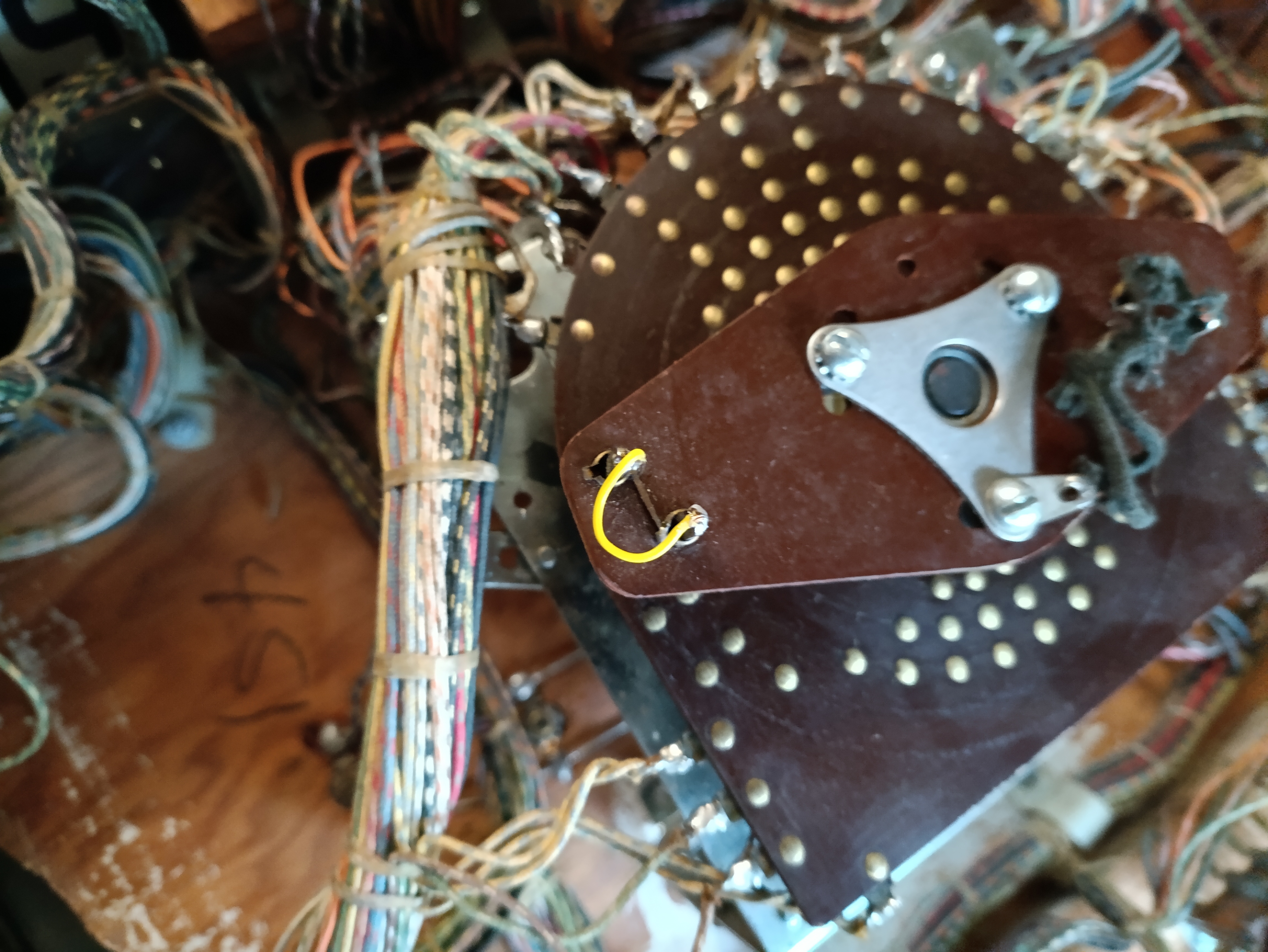

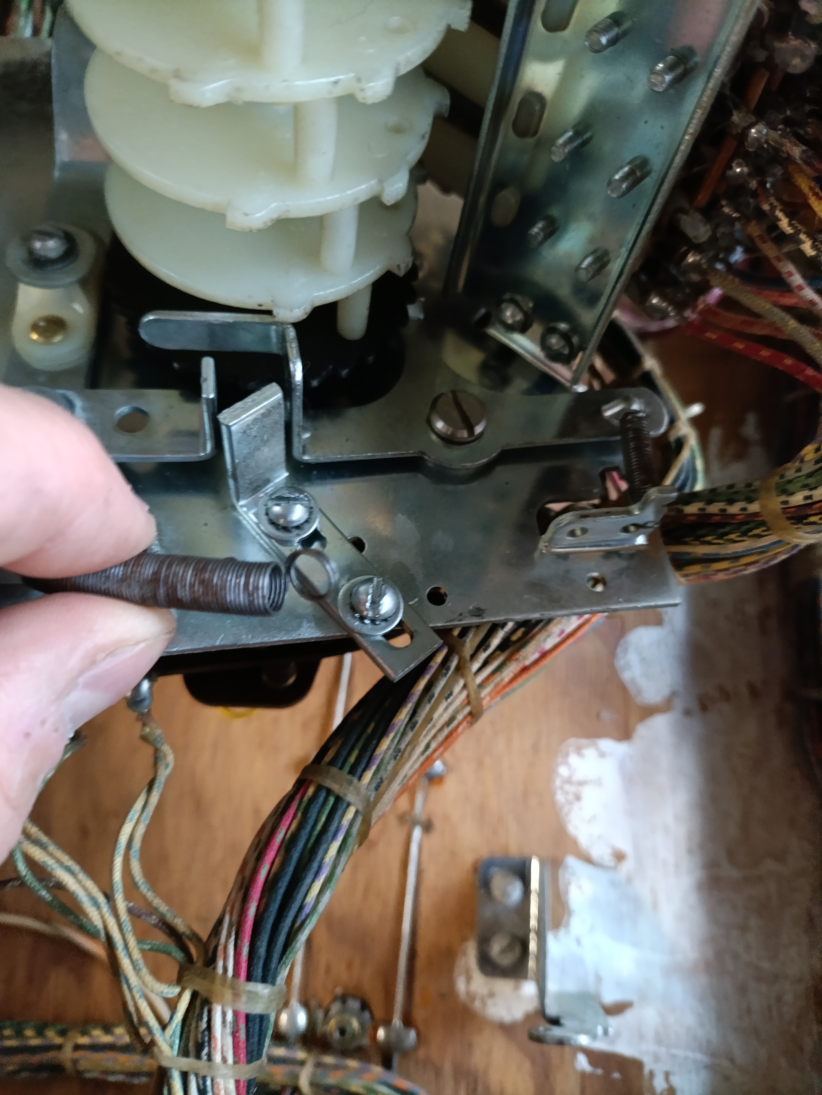

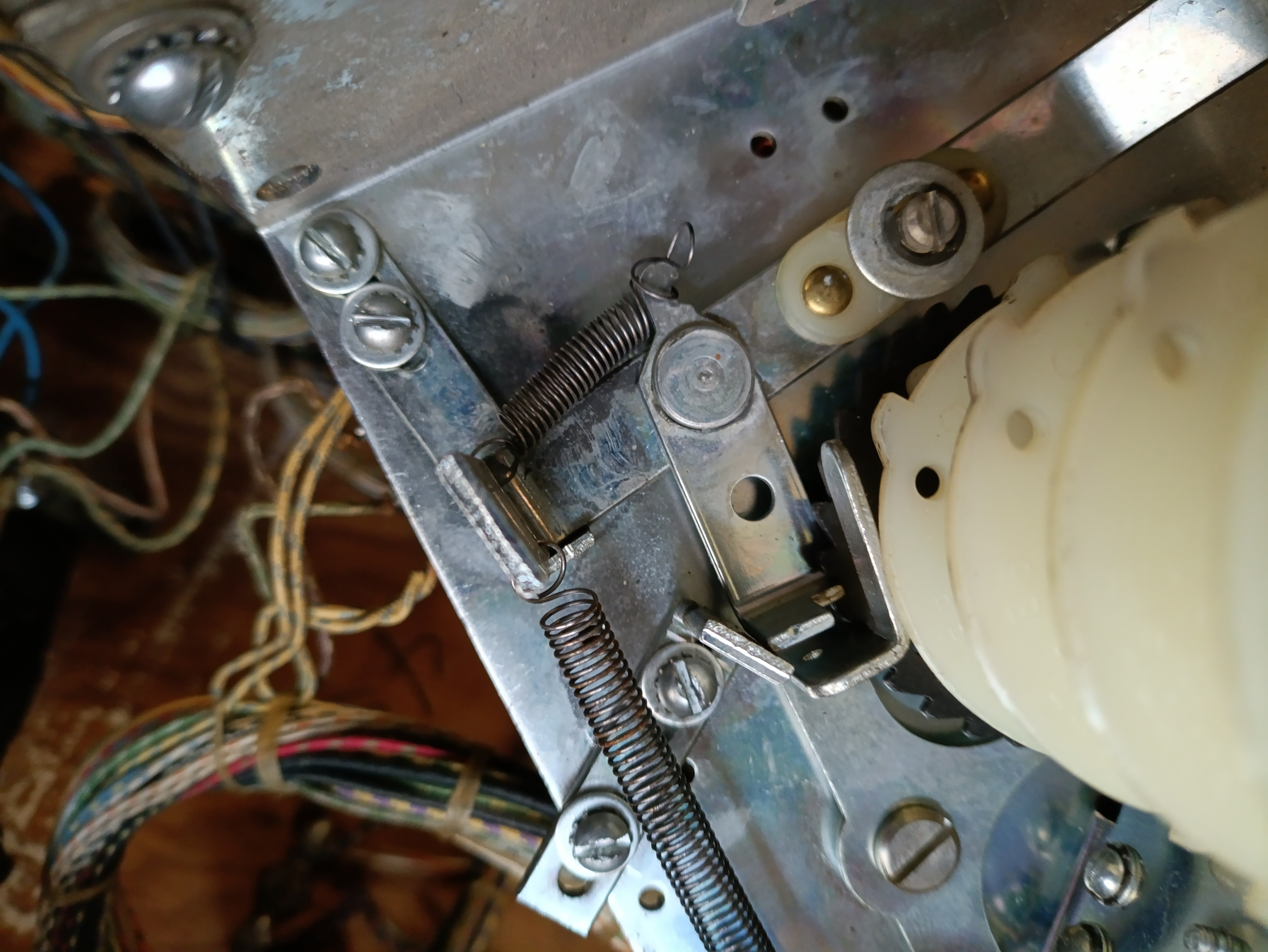

Maintenant je vais attaquer la partie du player unit, parti qui me fait un peu peur
Je pense qu'une de mes pannes vient de là

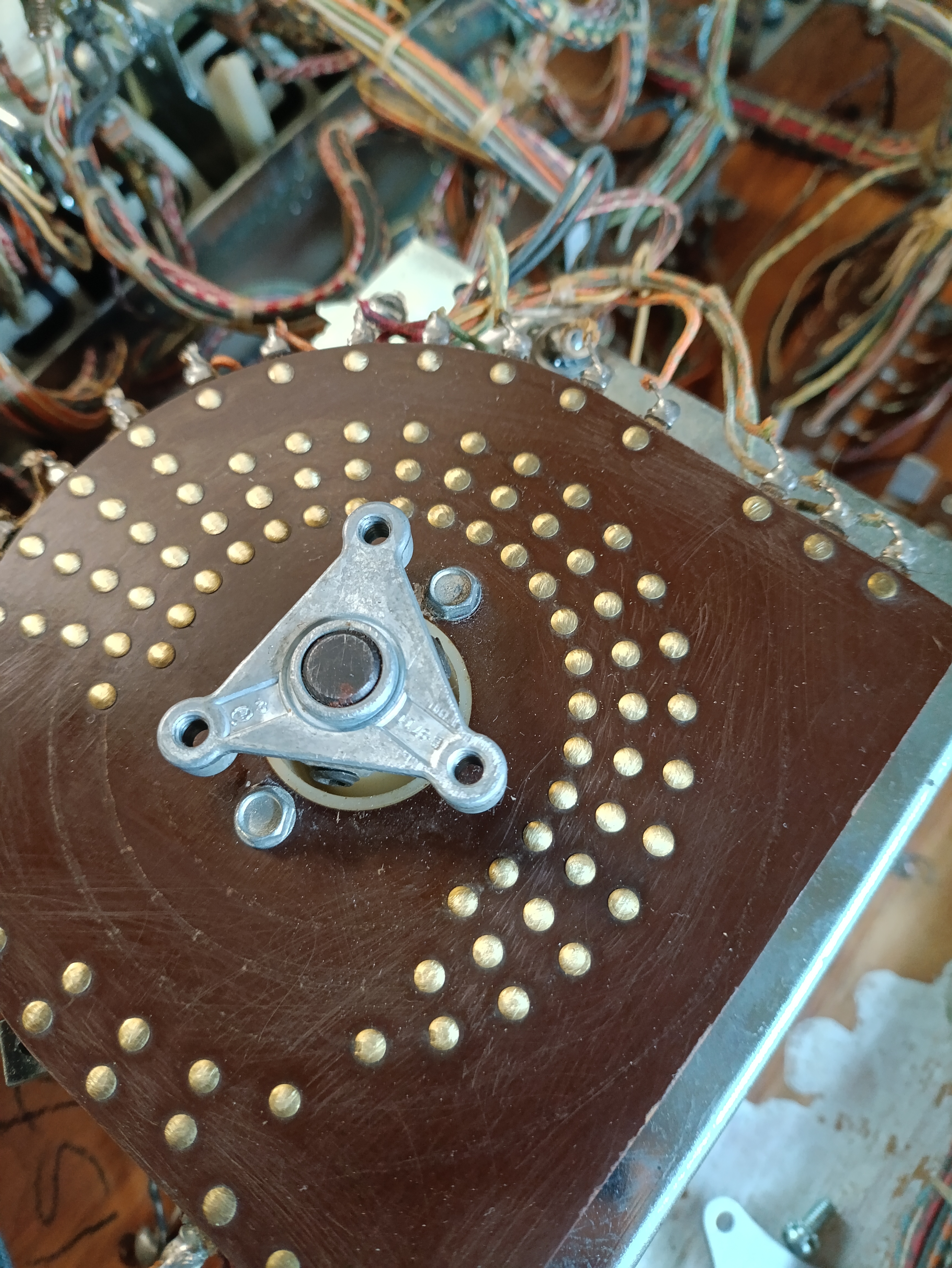

J'ai nettoyé les rivets, il semble calé correctement

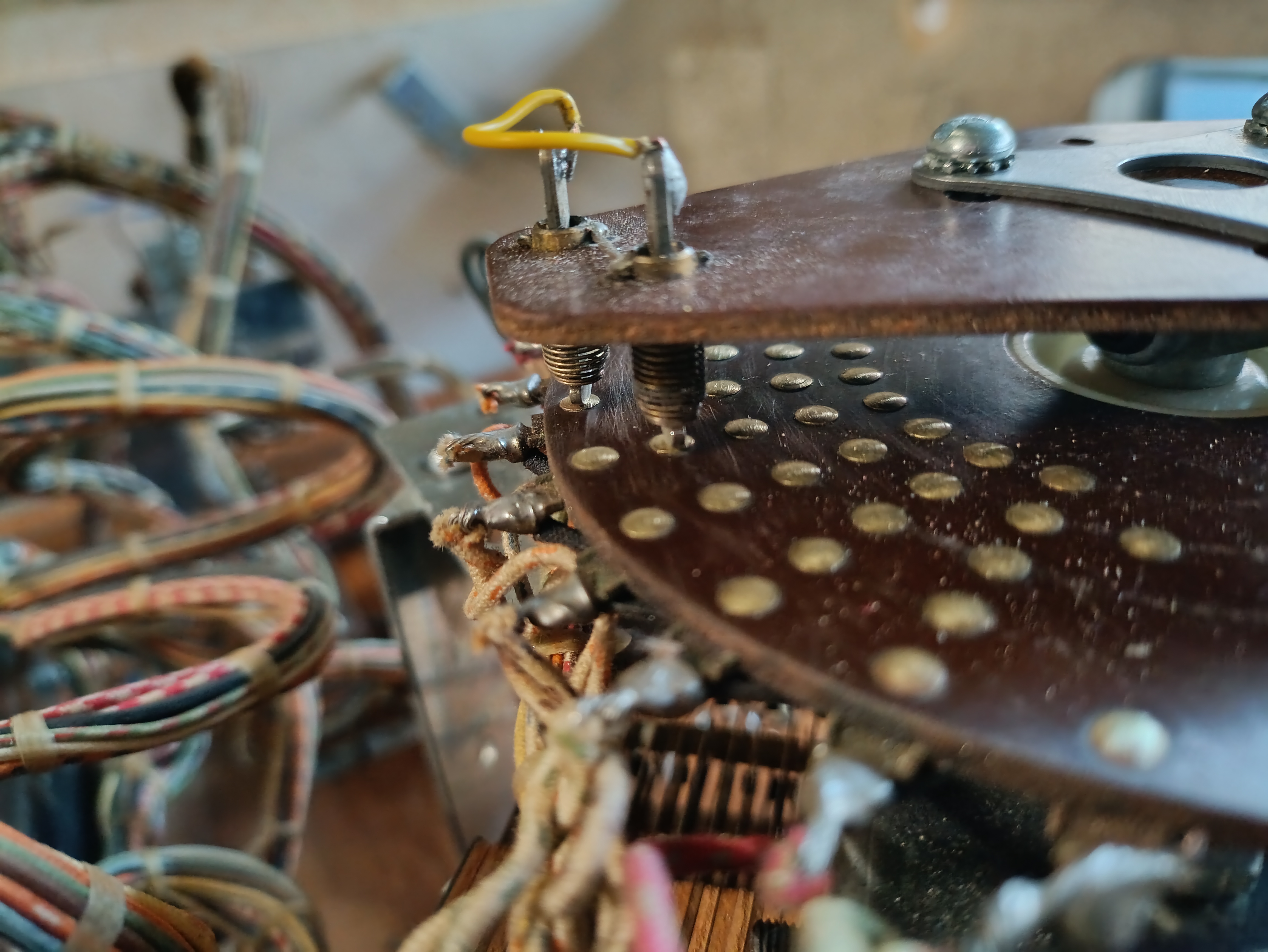

Il avait déjà été réviser je crois, le fil jaune a l'air d'avoir été remplacé
Les ressorts ont étés bougés aussi
Le fil jaune, les soudures ont l'air bonne mais c'est le seul fil comme ça d'où mon soupçon de remplacement.

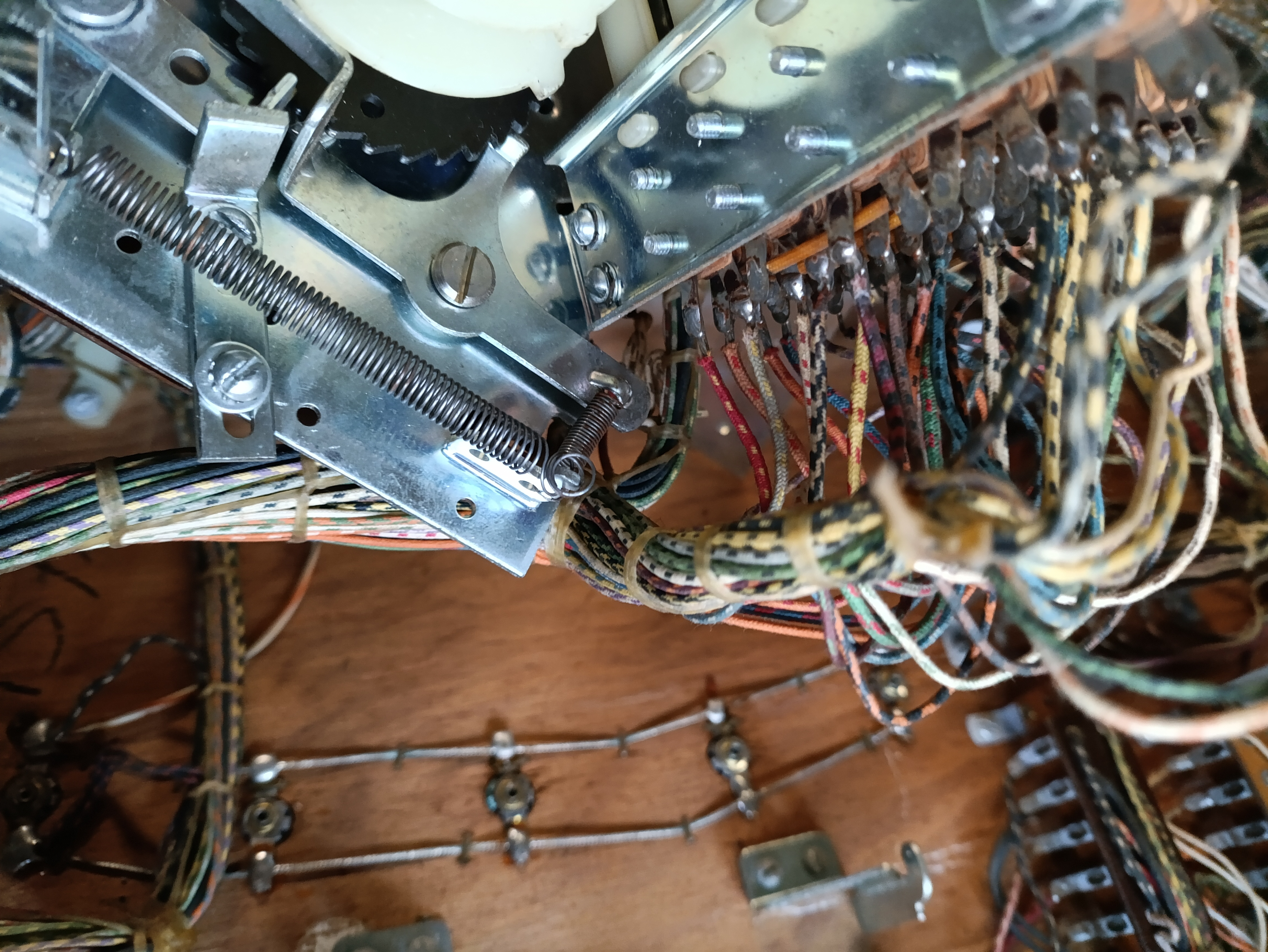

Les ressorts qui actionnent le player unit

Pour le player unit, je pense que tu as 2 ressorts a corriger. Pour le reste rien à redire. As tu nettoyé les contacts mobiles qui touchent les rivets ?
Le plus important reste les contacts et il faut que le contact mobile accompagne le contact fixe à la fermeture du contact pour assurer le meilleur contact possible.

Pour le nettoyage des rivets et des contacts mobiles, oui, c'est fait le contact a l'air d'être bon
Pour les ressorts à corriger ? J'ai actionné manuellement le player unit, il tourne, mais peut-être qu'ils mériteraient un peu plus de tension, pour tourner franchement et correctement, est-ce que je dois graisser ou lubrifier les axes des différents mécanismes qui sont justement actionnés par ces ressorts ?
Pour les pièces manquantes merci je garde tes liens de côté , j'avais aussi commencé à regarder de mon côté aussi je commanderai le moment voulu.
Normalement bientôt les premiers tests, j'espère obtenir quelque chose de positif ^-^

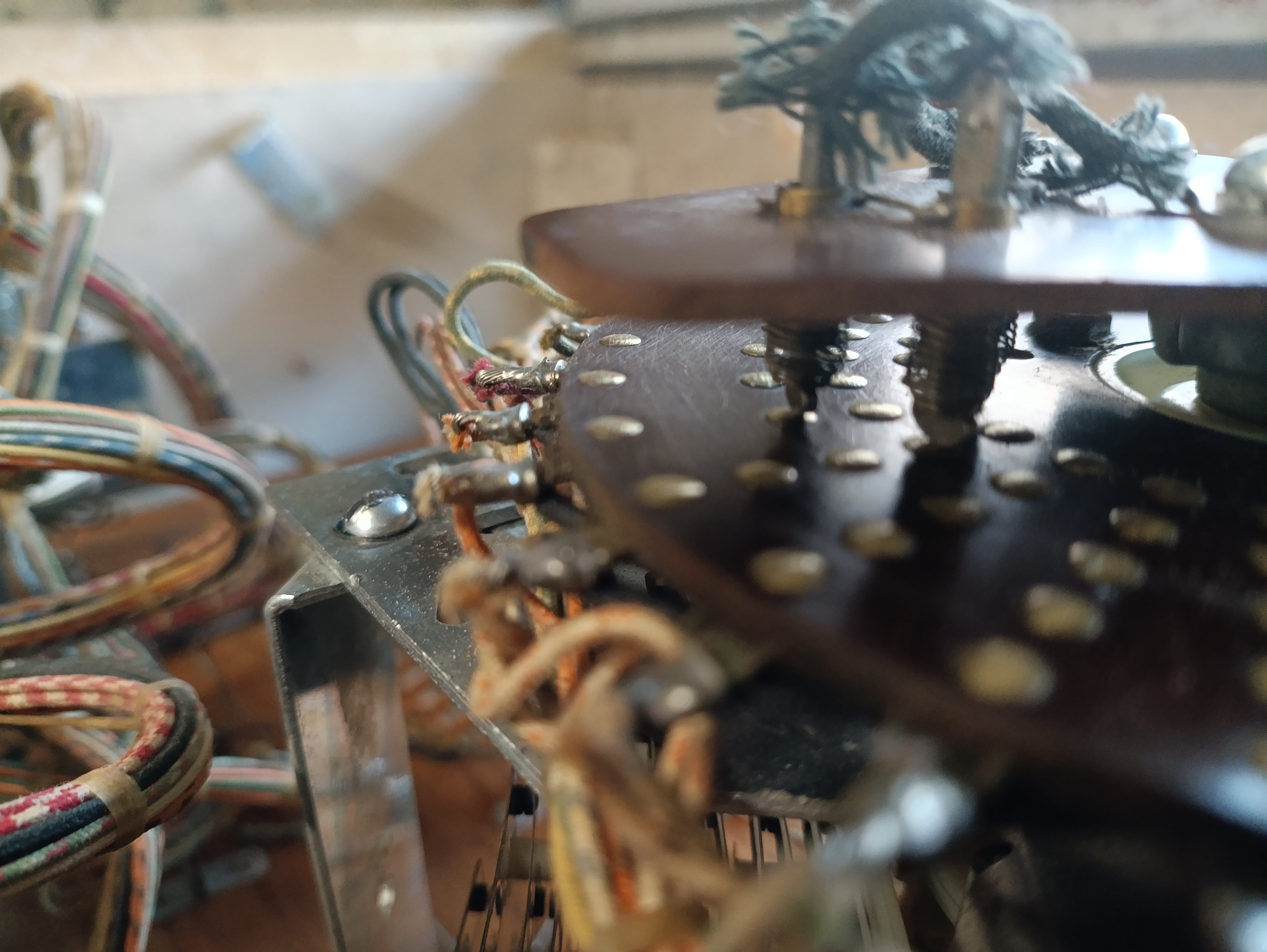

Édit: par acquis de conscience, j'ai nettoyer de nouveau les rivets et les parties mobiles du player unit
Remontage et calage
J'actionne a la main via le taquet métallique le player unit pour qu'il fasse un tour compléter en vérifiant que les rivets soient a leur places partout et avec bon contact, c'est ok!
Je reprend un peu les ressorts pour leur donner du raide
Voilà un player unit qui devrait être ok!

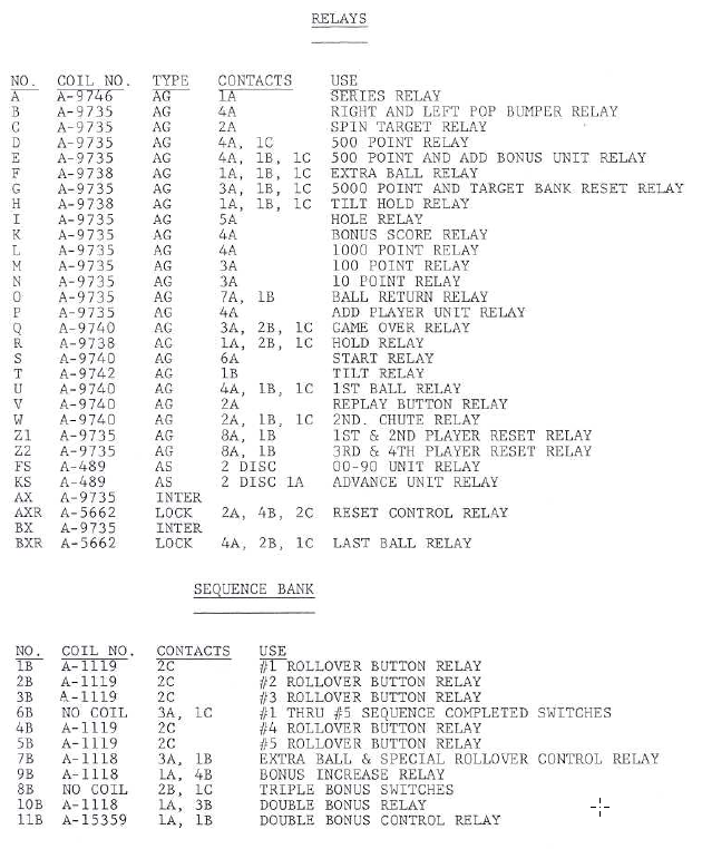

C'était un peu ma crainte, car j'ai trouvé que tu allais un peu vite. Je pense que tu as du passé à coté d'un ou plusieurs contacts mal cambrés.
Dans la doc d'installation tu as un récapitulatif des relais.
Dans la partie haute tu as un résumé de tous les relais et en même temps tu as le nombre et le type de contacts.
Par exemple le relais E il y a 4A, 1B, 1C donc en clair, si on traduit sur le relais "E", sans toucher au peigne blanc, tu dois avoir 4 contacts 'ouvert' (NO), 1 contact 'fermé' (NC), et 1 contact 'double', a la fois ouvert et fermé (MB) c'est un contact a triple lamelle.
pour resumer cette partie :
- contact A <=> contact NO
- contact B <=> contact NC
- contact C <=> contact MB

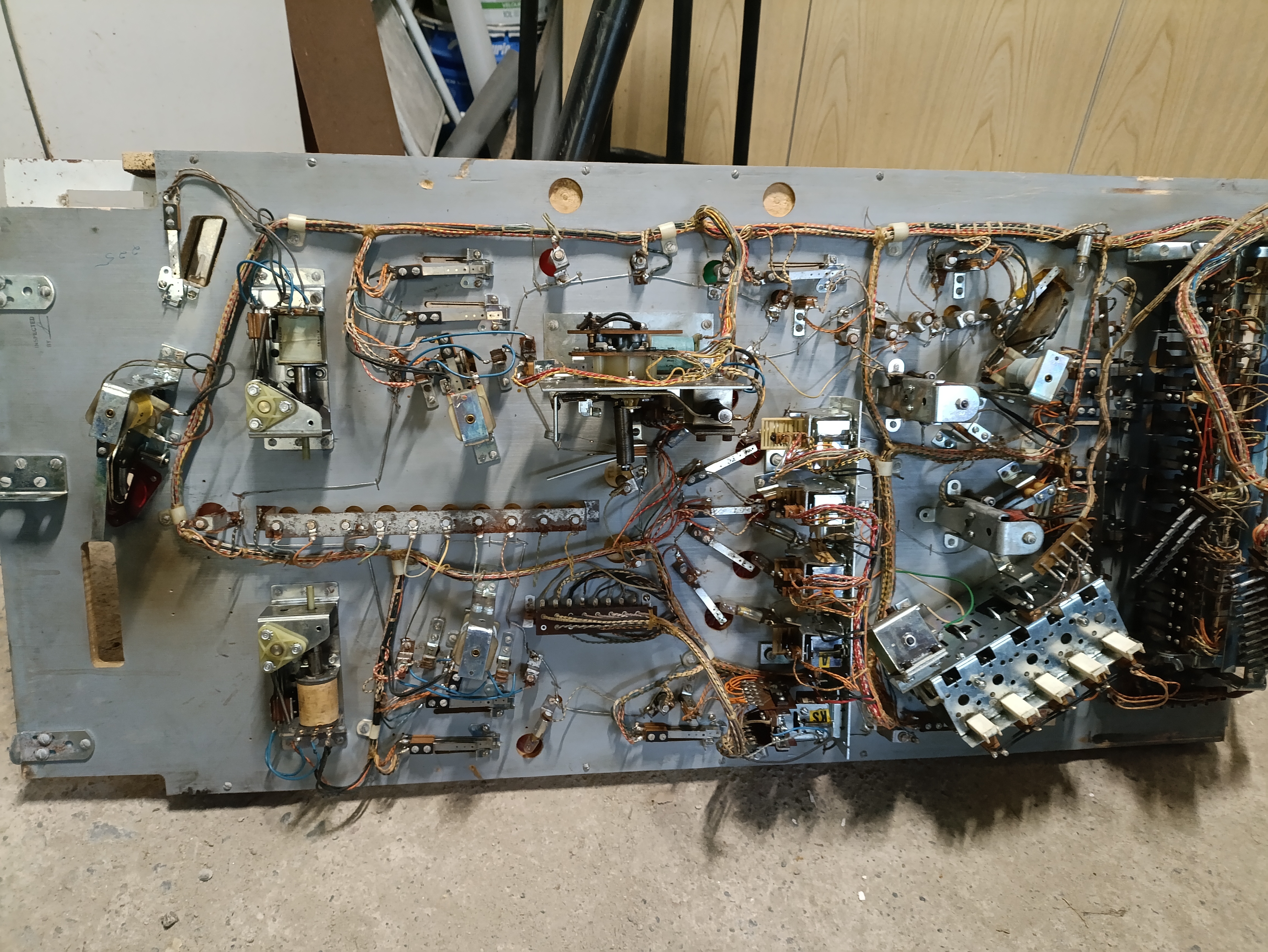

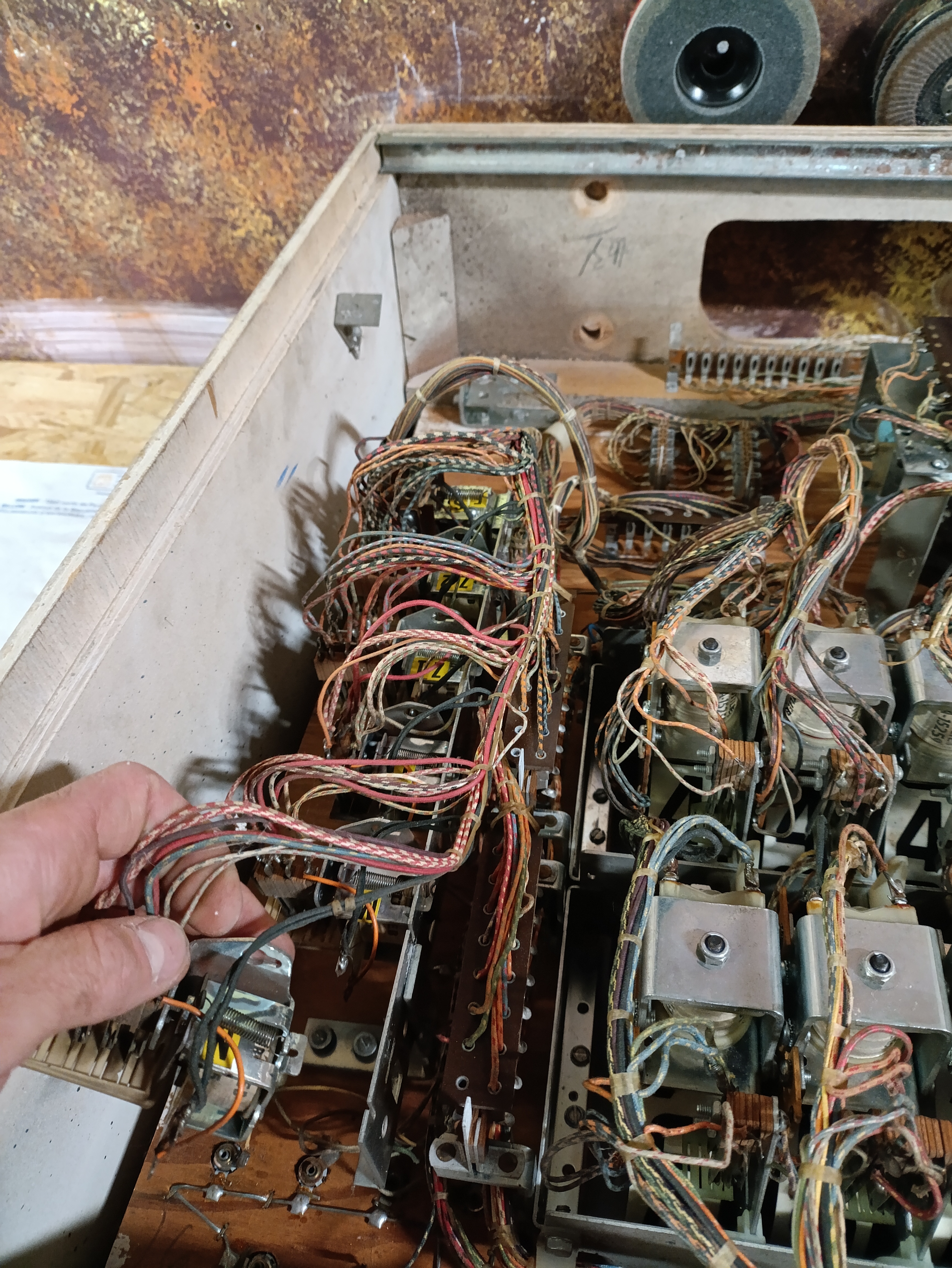

Désolé de te dire ca, mais ressort ta planche de fond et vérifie chaque relais et ses contacts. je sais que ca parait long et fastidieux, mais c'est la seule solution pour éliminer les contacts mal cambré.
Penses à simuler l'activité du relais et ainsi vérifier que les contact se ferme bien, ou s'ouvre bien en fonction du type de contact.

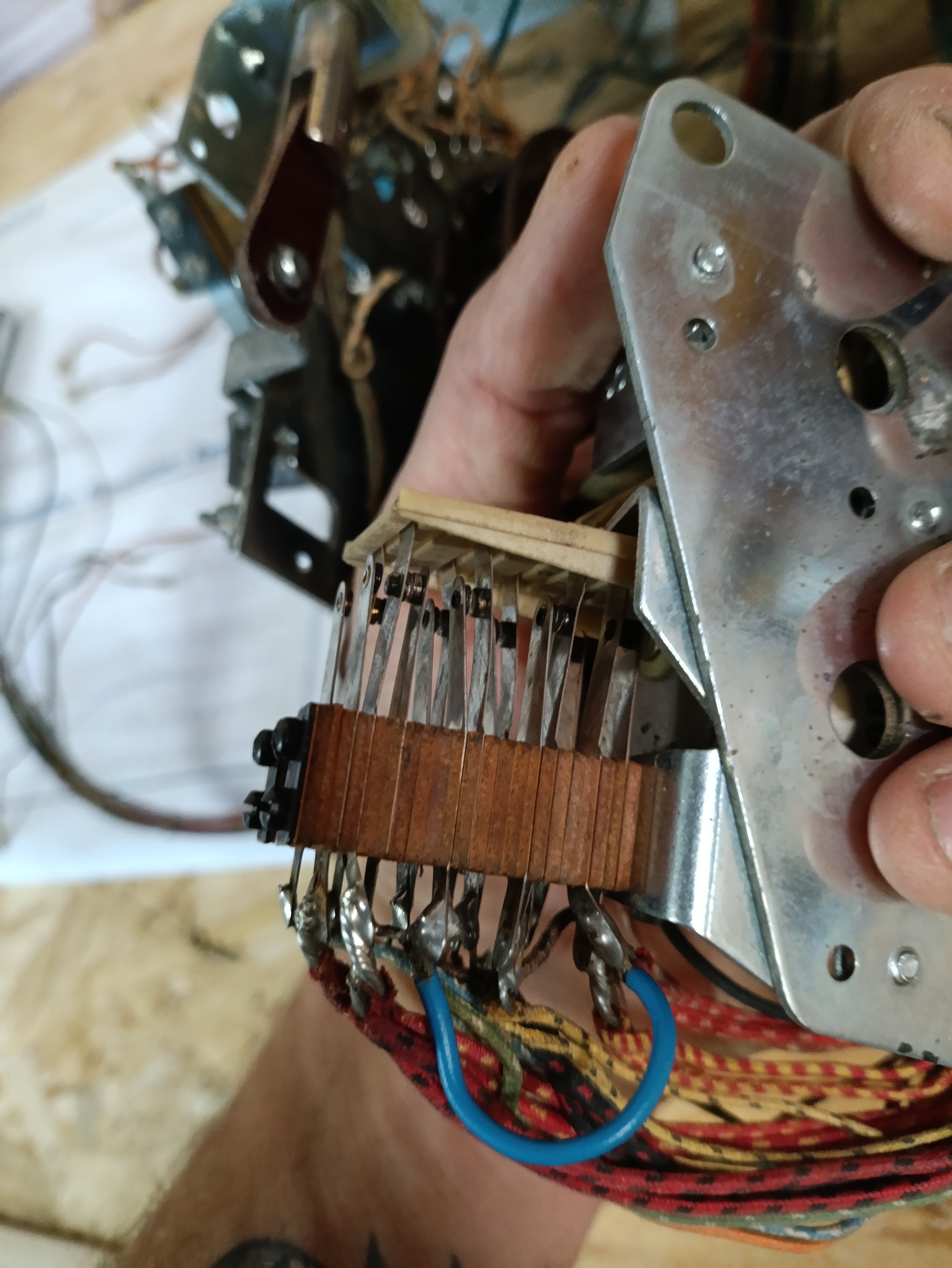

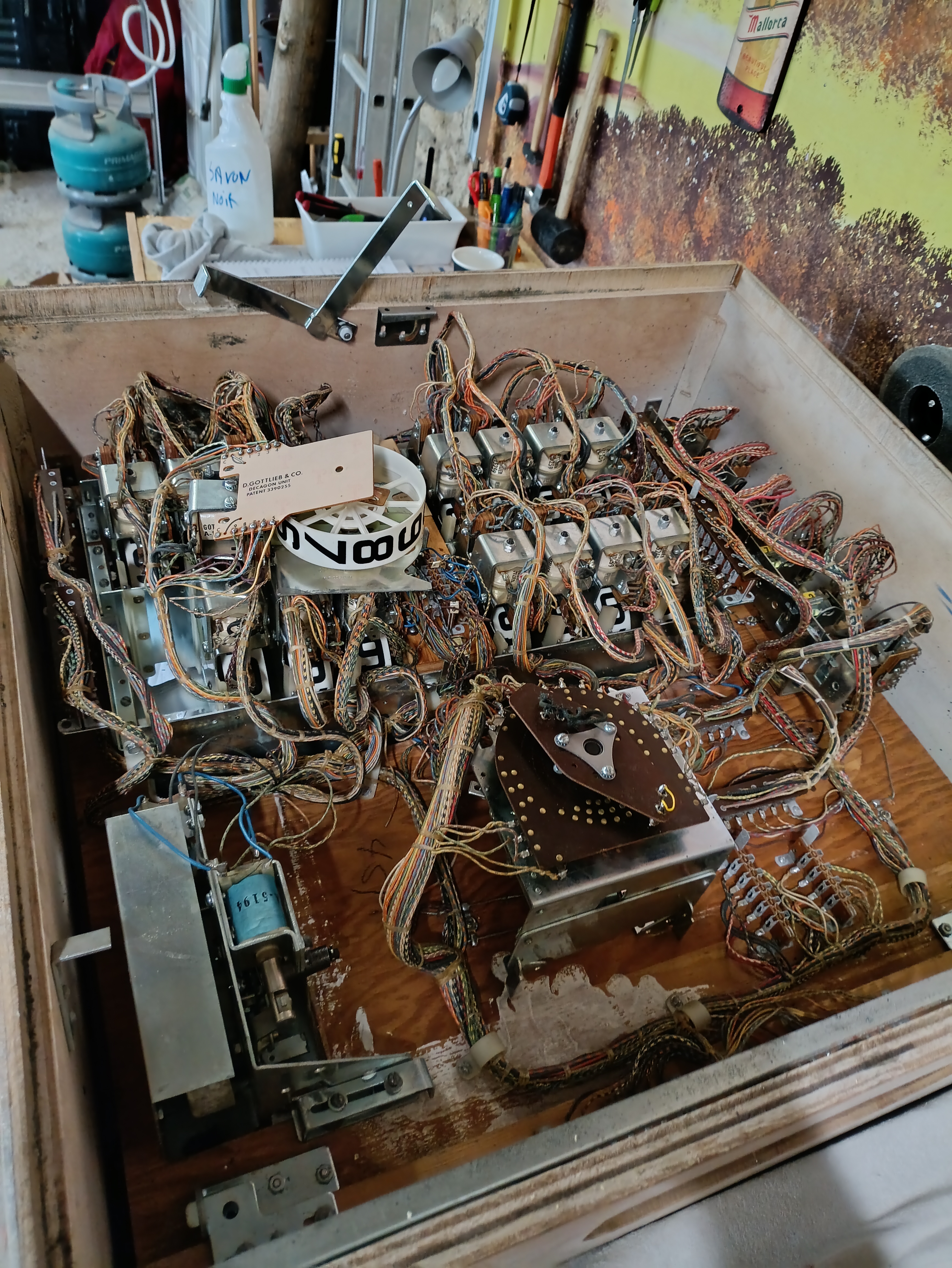

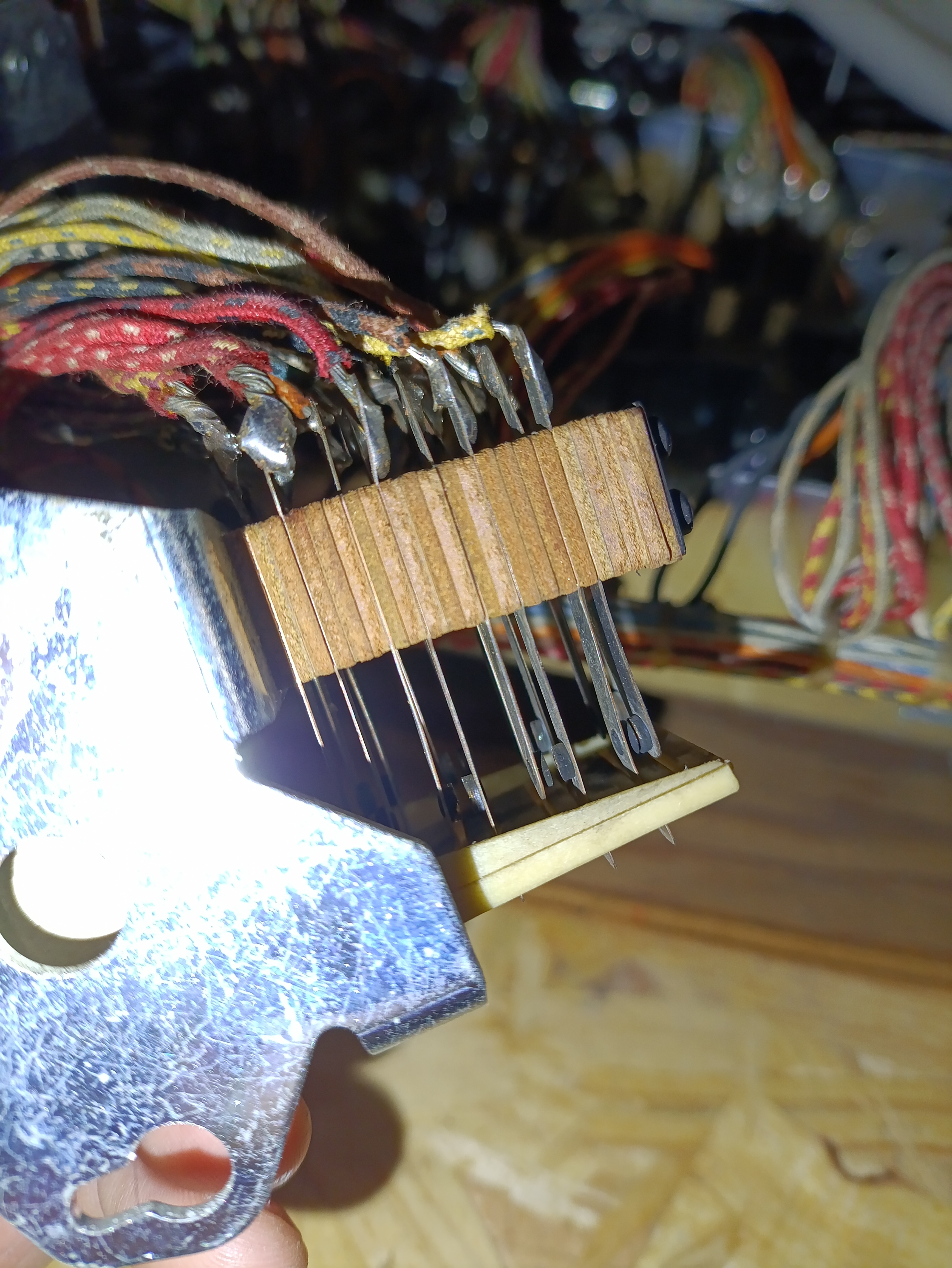

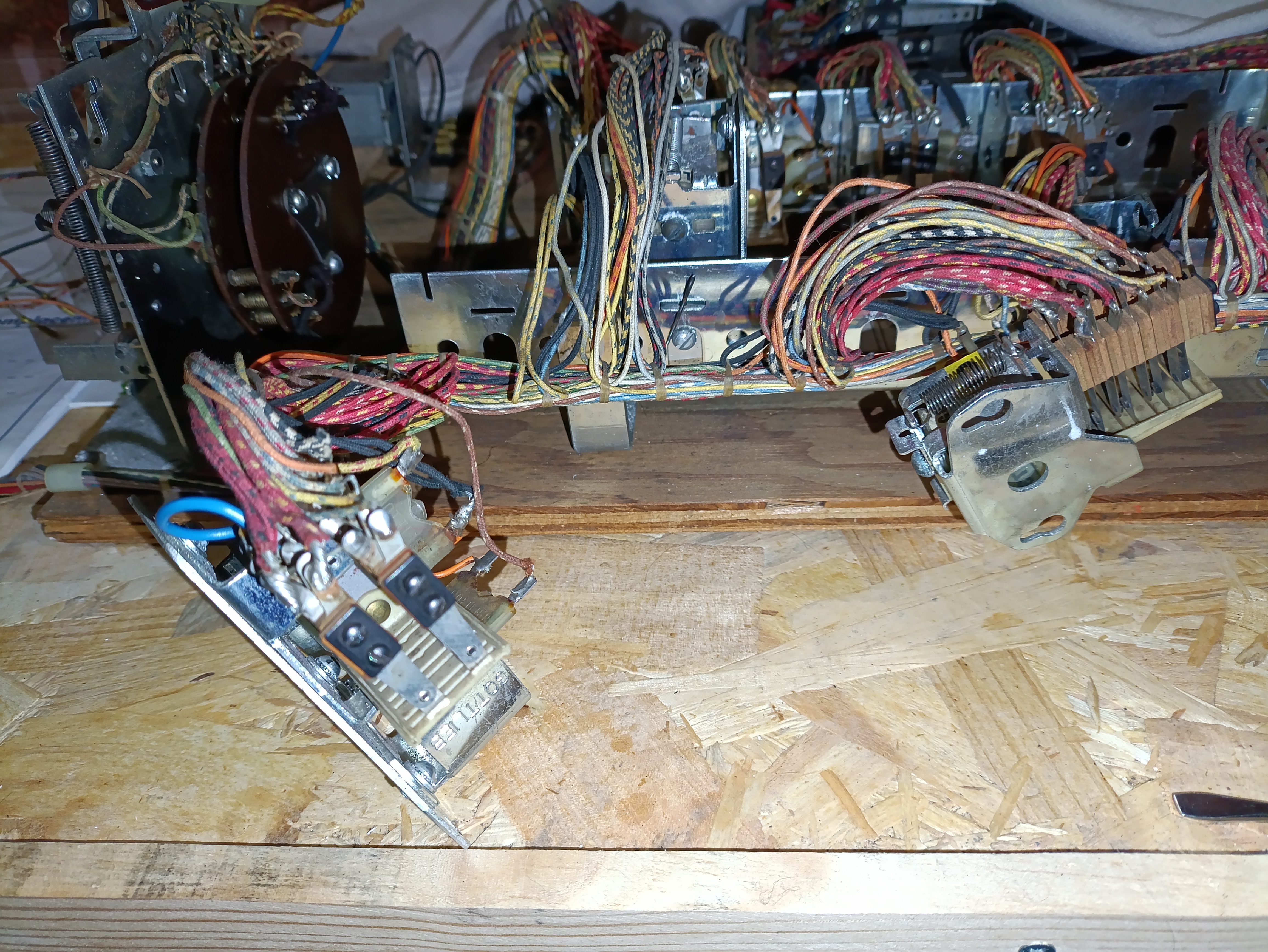

J'ai sorti la planche de fond et effectivement je suis allé un peu vite et j'ai brûlé des étapes
Je reprends le contrôle des relais un par un et je me rends compte qu'il y a des problèmes
Ax n'est pas bon, il a 4 contact en NO au lieu de deux  ;D
Il y a d'ailleurs un pontage avec un fil bleu est-ce normal ?
O non plus. Tous ses contacts sont en
nc (fermés) ou presque. Mais je ne sais pas quel est son seul contact NC en temps normal.
Q est ok
U est ok
J'ai aussi repris le serrage des vis de contact, les vis noires en bout d'alignement de contact, j'avais homis d'en serrer quelques uns qui avaient besoin d'un tour ou deux
Je n'ai pas fait les autres pour le moment
Ça se complique pour moi car j'ai du mal a lire le schéma et a savoir quel contact doit être NO/NC. Possible de les identifier via couleur de fil?
thomas63300
#42
Je continu mon deuxième passage sur la planche de fond avec mon temps libre de ce matin
J'en suis là
Ax a revoir
BX ok
Q ok
P ok
O a revoir
R revu mais ok
H ok
T ok
S ok
W ok
D ok
K ok
I ok
E revu mais ok
G revu mais  ok
W ok
Besoin de conseil pour O et Ax
Édit: en regardant les photos de ax j'ai l'impression que certaines lamelles passent pas a l'endroit où elles devraient, sans en être certain...
Je vais attendre confirmation mais ça expliquerai le cafouillage de contact

#43
Hello,

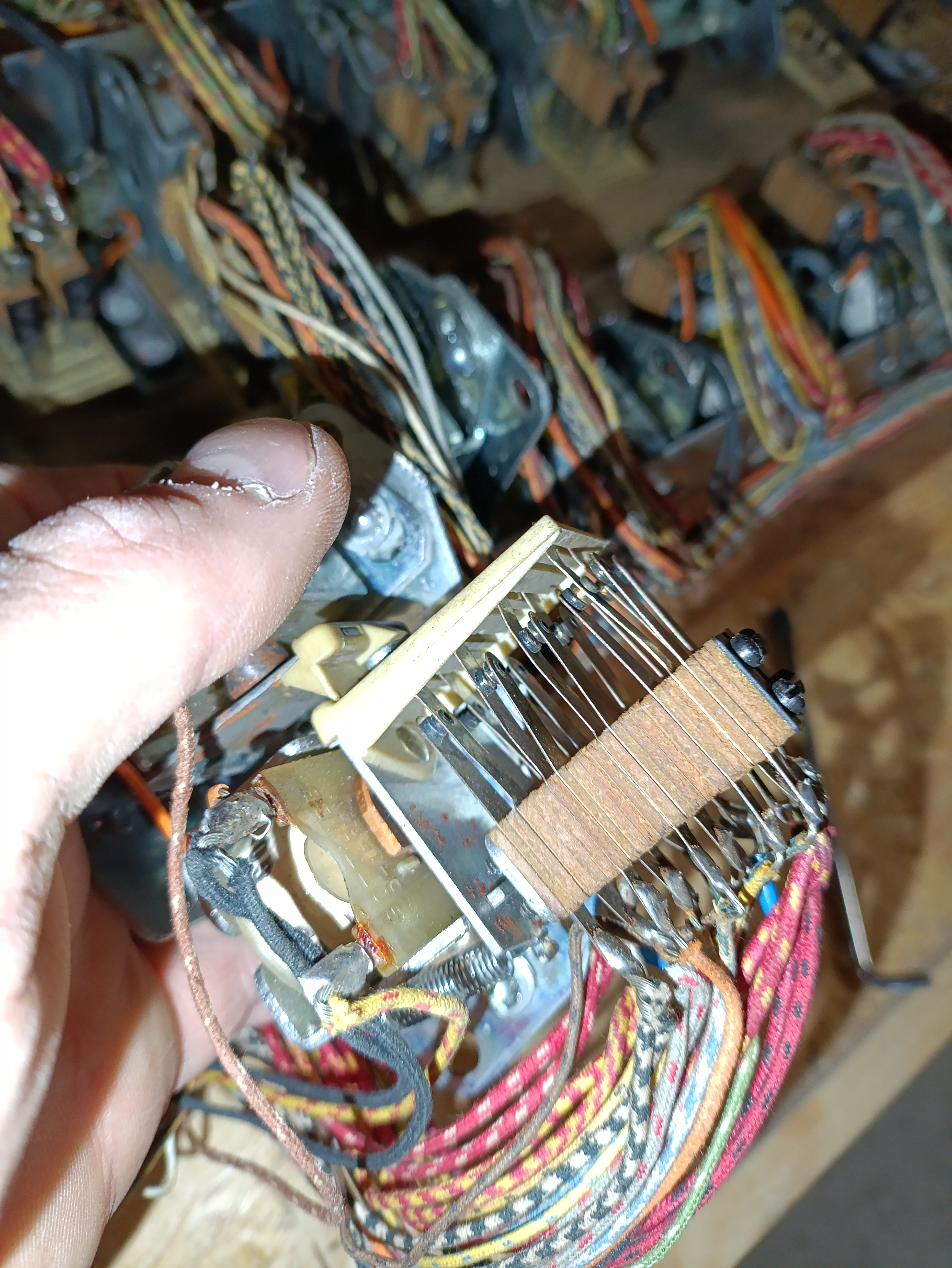

Citation de: thomas63300 le Vendredi 16 Mai 2025, 08:00:30 AMIl y a d'ailleurs un pontage avec un fil bleu est-ce normal ?
C'est surement une précédente réparation.
Citation de: thomas63300 le Vendredi 16 Mai 2025, 08:00:30 AMO non plus. Tous ses contacts sont en

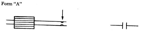

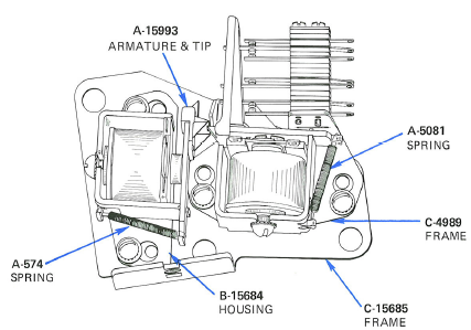

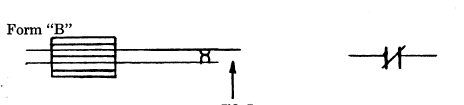

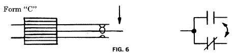

Quand tu regardes comment les contacts mobiles (ceux qui sont pris dans le peigne blanc) tu vas remarqué que certain sont devant et d'autres sont derrière le contact fixe. Je condidère la bobine du relais comme l'avant du relais.

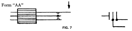

Sur cette photo tu peux voir la différence entre un contact NO, NC et MB. Tu as les 3. c'est le relay AX il est interlock. c'est a dire il a 2 bobines. 1 pour armer le relais, 1 autre pour liberer le relais. Pour le reglage il faut que le relais soit libérer. Je ne suis pas sur de l'etat de ton relais, mais effectivement il y a un vrai probleme.
Sur ce schema c'est un exemple
Le contact au plus proche de la bobine est un NO, le contact mobile est situé derrière le contact fixe. Le suivant est un contact NC Le contact mobile est situé devant le contact fixe, le dernier est un contact MB le contact mobile est situé au centre de 2 contacts fixe. Mais sur un relais interlock c'est un peu plus complexe a expliquer.
Citation de: thomas63300 le Vendredi 16 Mai 2025, 08:00:30 AMÇa se complique pour moi car j'ai du mal a lire le schéma et a savoir quel contact doit être NO/NC. Possible de les identifier via couleur de fil?
Pour le moment tu n'as pas besoin de lire un schéma, il te suffit simplement de t'assurer que les contacts sont bien dans le bon sens.
Je te prépare un petit lexique pour les contacts Gottlieb.
Oui tu devra te repérer avec le nom du contact, le type du contact et la couleur des fils.
[Edit]
Voici les different type de contact chez Gottlieb

O et Ax avaient tous les deux des lamelles qui ne passaient pas dans les bons interstices de la fourchette blanche, une fois le problème réglé le réglage me semblait plus évident
O est bon
Ax est plus compliqué à régler, je pense que c'est bon je controlerais a nouveau ou j essaierai de faire contrôler par un habitué pas loin de la maison si je bute.

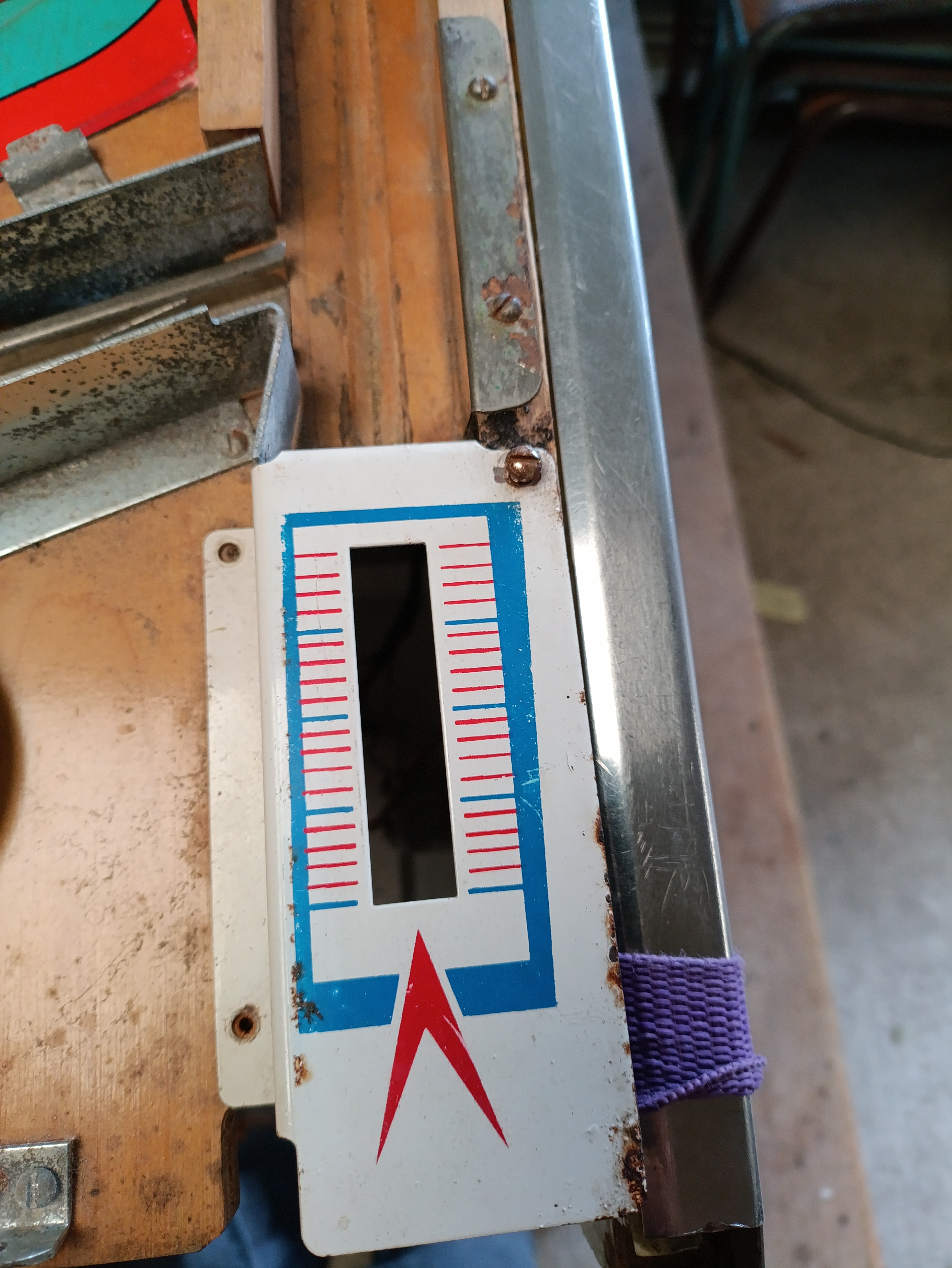

Donc actuellement la planche de fond devrait être ok. Le fronton devrait être ok. Le plateau n'est pas entièrement contrôlé il me reste la bank de relais du fond
Je démonte en parallèle les décors extérieur sur le plateau (rien de mécanique ou d'électronique qui empêcherait un éventuel test a venir)
Ça me donne une aperçu du travail à effectuer sur le plateau, et je liste a côté les décors a prévoir car cassé ou abîmé

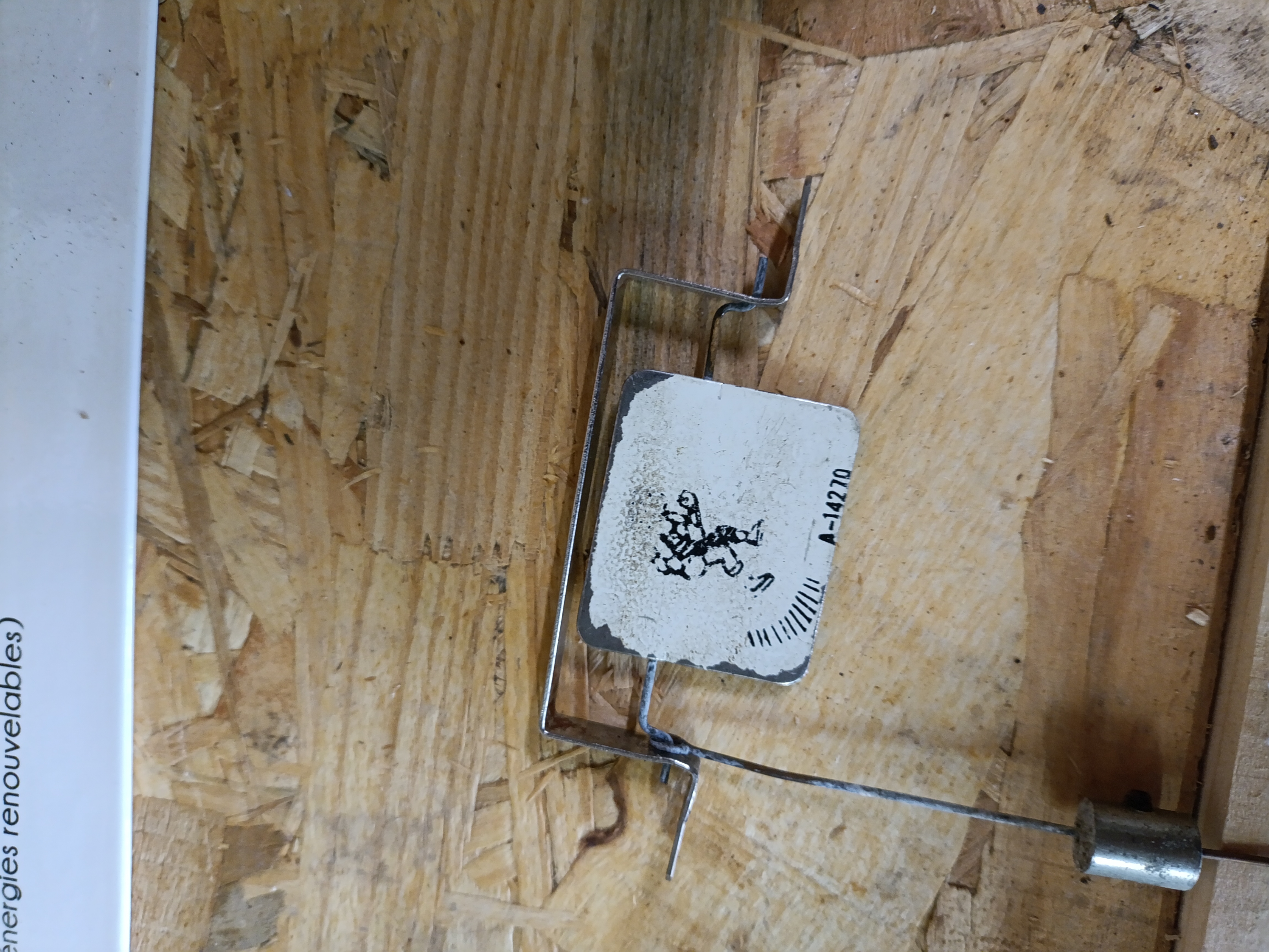

Par exemple l apron et cette pièce a reprendre (autocollant/pochoir et peinture)
Cette pièce a trouver où image a imprimer et vernir (epoxy ou céramique vu l'usure qu'elle doit recevoir)

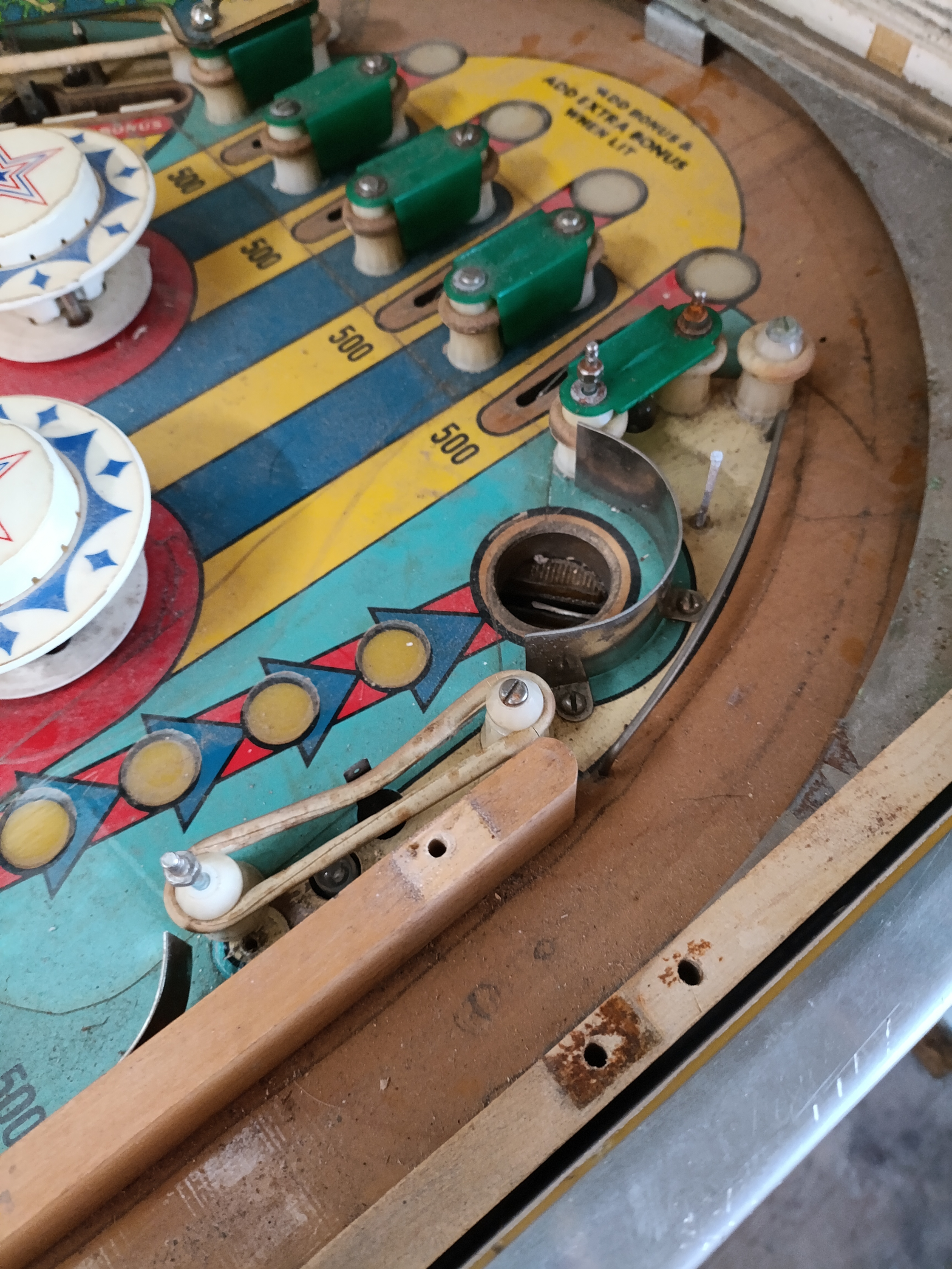

Pour reprendre un apron et le ball shooter gauge, je dérouille à la brosse métallique, puis je dégraisse à l'acétone.
Un coup de bombe de peinture blanche pour métaux (2 couches) et une fois sec, je pose les autocollants avec de l'eau savonneuse.
Si le motif est simple je peux me fabriquer des pochoirs, 1 par couleur, en oramask que je découpe à la silhouette Cameo de Madame et je finit par faire mes couleurs .
Ton spinner, c'est celui du Orbit
Mais il existe aussi un decal alternatif
Et pour finir dans ta dernière photo, tes élastiques sont a changer, par contre ton contact ne doit pas se trouver à l'extérieur de l'élastique, mais à l'intérieur.

Je vais avoir besoin de conseils pour la dépose du sous plateau quand je sortirai celui ci pour les travaux de peinture et vernis (j'ai peur de démonter la  ;D, on laisse prendre dessous, on attache ce qui pend ? )
Vous procédez comment ?
Prochaine étape on continu de contrôler le fronton et on continu le plateau (pour qu'il soit nu et qu'on se mette aux travaux de dépose du mylard et de sa colle, puis de faire les retouches de peinture et de vernir tous ça )
Ça s'annonce très long mais je prend mon temps pour ne rien abîmer de plus
A suivre ...
