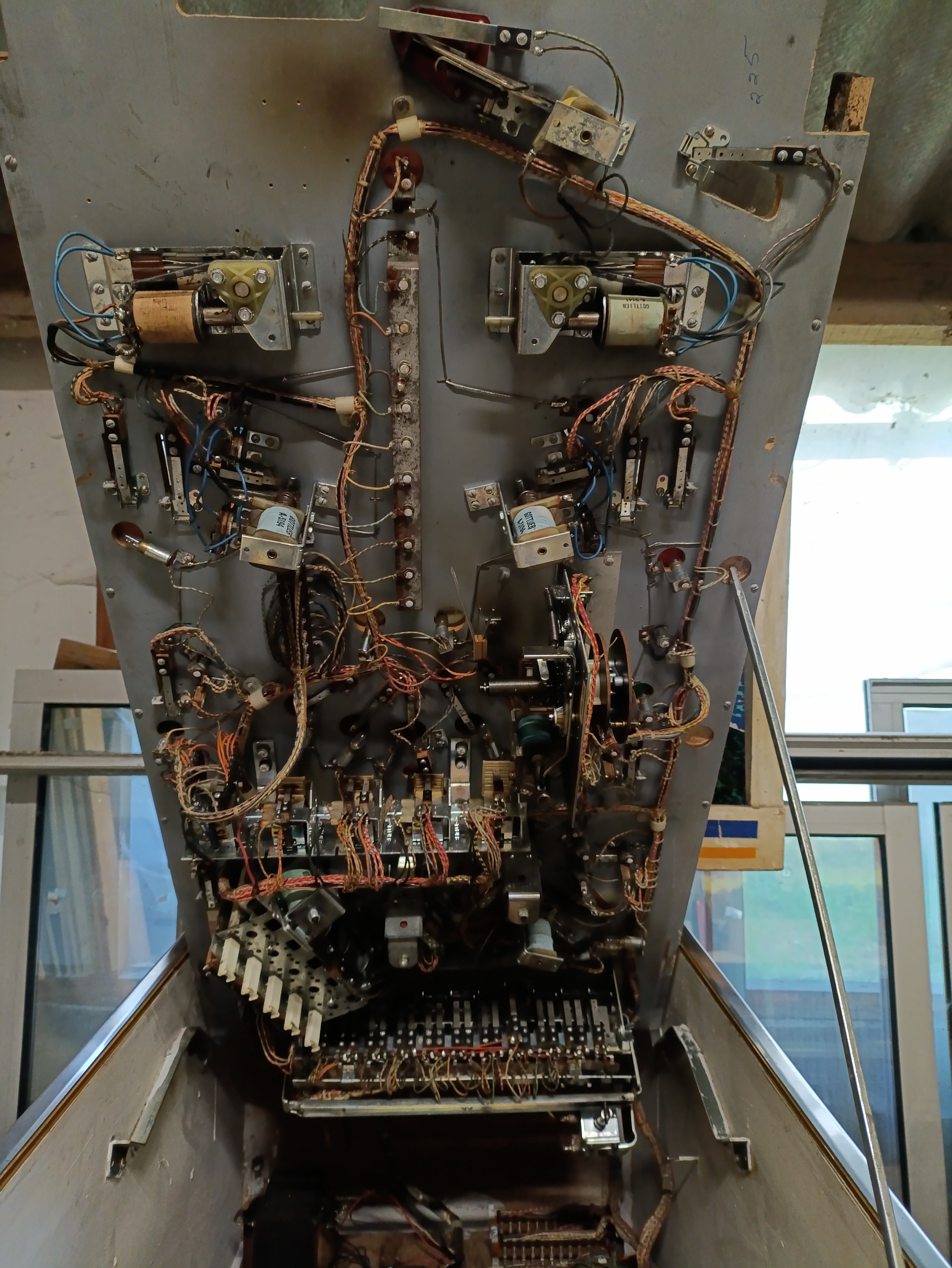

L'après midi pluvieuse fait mon bonheur, j'attaque le nettoyage du fronton. Aspirateur et chiffon pour l'intérieur
Puis j'attaque les blocs de rouleau, avec les degagon un a un en suivant la méthode Tilowil, sur le wip de son flipper hot shot.
J'ai commencé par les blocs joueurs 2 et joueur 4
Avant
Après
J'en aurais douze a faire comme cela (pas de degagon unit sur les troisièmes rouleaux de chaque bloc jour, une explication d'ailleurs ?)
J'actionne les mécanismes à la main, j'ai inspecté les contacts, ils sont a prioris tous bon, j'en ai cambrer un ou deux qui me semblaient pas fermé franchement.
Je peux cocher que les parties player 2 et player 4 sont ok
Reste les deux autres joueurs et le player unit
thomas63300
Je continue sur ma lancée ce matin. Players 1 et 3 ok, rampe de bloc a gauche du fronton (là où il y a z1 et z2) ok
Le bloc ''fs'' qui gère la loterie me pose peut être plus de problème à contrôler, je l'ai seulement nettoyé et actionné
Maintenant je vais attaquer la partie du player unit, parti qui me fait un peu peur
Je pense qu'une de mes pannes vient de là
J'ai nettoyé les rivets, il semble calé correctement
Il avait déjà été réviser je crois, le fil jaune a l'air d'avoir été remplacé
Les ressorts ont étés bougés aussi
Le fil jaune, les soudures ont l'air bonne mais c'est le seul fil comme ça d'où mon soupçon de remplacement.
Les ressorts qui actionnent le player unit

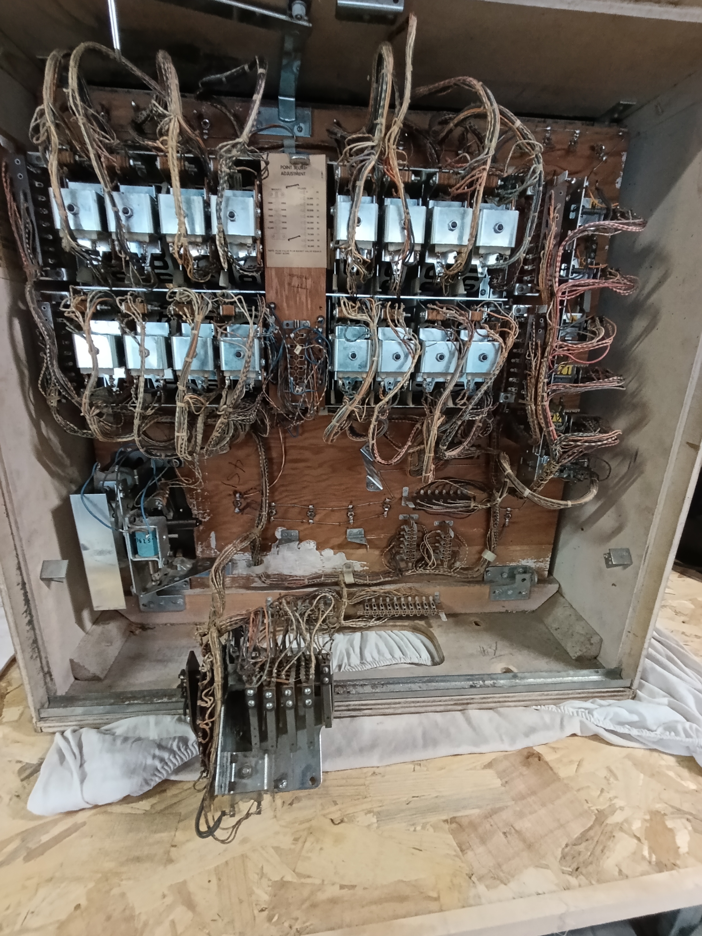

J'ai sorti la planche de fond et effectivement je suis allé un peu vite et j'ai brûlé des étapes
Je reprends le contrôle des relais un par un et je me rends compte qu'il y a des problèmes
Ax n'est pas bon, il a 4 contact en NO au lieu de deux  ;D
Il y a d'ailleurs un pontage avec un fil bleu est-ce normal ?
O non plus. Tous ses contacts sont en
nc (fermés) ou presque. Mais je ne sais pas quel est son seul contact NC en temps normal.
Q est ok
U est ok
J'ai aussi repris le serrage des vis de contact, les vis noires en bout d'alignement de contact, j'avais homis d'en serrer quelques uns qui avaient besoin d'un tour ou deux
Je n'ai pas fait les autres pour le moment
Ça se complique pour moi car j'ai du mal a lire le schéma et a savoir quel contact doit être NO/NC. Possible de les identifier via couleur de fil?
thomas63300
#42
Je continu mon deuxième passage sur la planche de fond avec mon temps libre de ce matin
J'en suis là
Ax a revoir
BX ok
Q ok
P ok
O a revoir
R revu mais ok
H ok
T ok
S ok
W ok
D ok
K ok
I ok
E revu mais ok
G revu mais  ok
W ok
Besoin de conseil pour O et Ax
Édit: en regardant les photos de ax j'ai l'impression que certaines lamelles passent pas a l'endroit où elles devraient, sans en être certain...
Je vais attendre confirmation mais ça expliquerai le cafouillage de contact

Citation de: thomas63300 le Vendredi 16 Mai 2025, 08:00:30 AMIl y a d'ailleurs un pontage avec un fil bleu est-ce normal ?
C'est surement une précédente réparation.
Citation de: thomas63300 le Vendredi 16 Mai 2025, 08:00:30 AMO non plus. Tous ses contacts sont en
Quand tu regardes comment les contacts mobiles (ceux qui sont pris dans le peigne blanc) tu vas remarqué que certain sont devant et d'autres sont derrière le contact fixe. Je condidère la bobine du relais comme l'avant du relais.
Sur cette photo tu peux voir la différence entre un contact NO, NC et MB. Tu as les 3. c'est le relay AX il est interlock. c'est a dire il a 2 bobines. 1 pour armer le relais, 1 autre pour liberer le relais. Pour le reglage il faut que le relais soit libérer. Je ne suis pas sur de l'etat de ton relais, mais effectivement il y a un vrai probleme.
Sur ce schema c'est un exemple
Le contact au plus proche de la bobine est un NO, le contact mobile est situé derrière le contact fixe. Le suivant est un contact NC Le contact mobile est situé devant le contact fixe, le dernier est un contact MB le contact mobile est situé au centre de 2 contacts fixe. Mais sur un relais interlock c'est un peu plus complexe a expliquer.
Citation de: thomas63300 le Vendredi 16 Mai 2025, 08:00:30 AMÇa se complique pour moi car j'ai du mal a lire le schéma et a savoir quel contact doit être NO/NC. Possible de les identifier via couleur de fil?
Pour le moment tu n'as pas besoin de lire un schéma, il te suffit simplement de t'assurer que les contacts sont bien dans le bon sens.
Je te prépare un petit lexique pour les contacts Gottlieb.
Oui tu devra te repérer avec le nom du contact, le type du contact et la couleur des fils.
[Edit]
Voici les different type de contact chez Gottlieb
thomas63300
Merci beaucoup Tilowil !
Pour ma part en hier soir et ce matin j'ai regardé un peu divers forum et site spécialisé dans la bille, j'ai trouvé quelques trucs pour m'aider
Tes explications et schèma vont finir de me guider merci
 Ce matin rdv sur la table mortuaire de bonne heure
O et Ax avaient tous les deux des lamelles qui ne passaient pas dans les bons interstices de la fourchette blanche, une fois le problème réglé le réglage me semblait plus évident
O est bon
Ax est plus compliqué à régler, je pense que c'est bon je controlerais a nouveau ou j essaierai de faire contrôler par un habitué pas loin de la maison si je bute.
Ps: mention spéciale a Tilowil et a ce forum, c'est une mine d'or pour aider les gros noob comme moi. Je commence a piger un peu et a comprendre certaines choses qui me feront gagné du temps si je viens a redémarrer a second flipper moins abîmé que celui ci  ;D

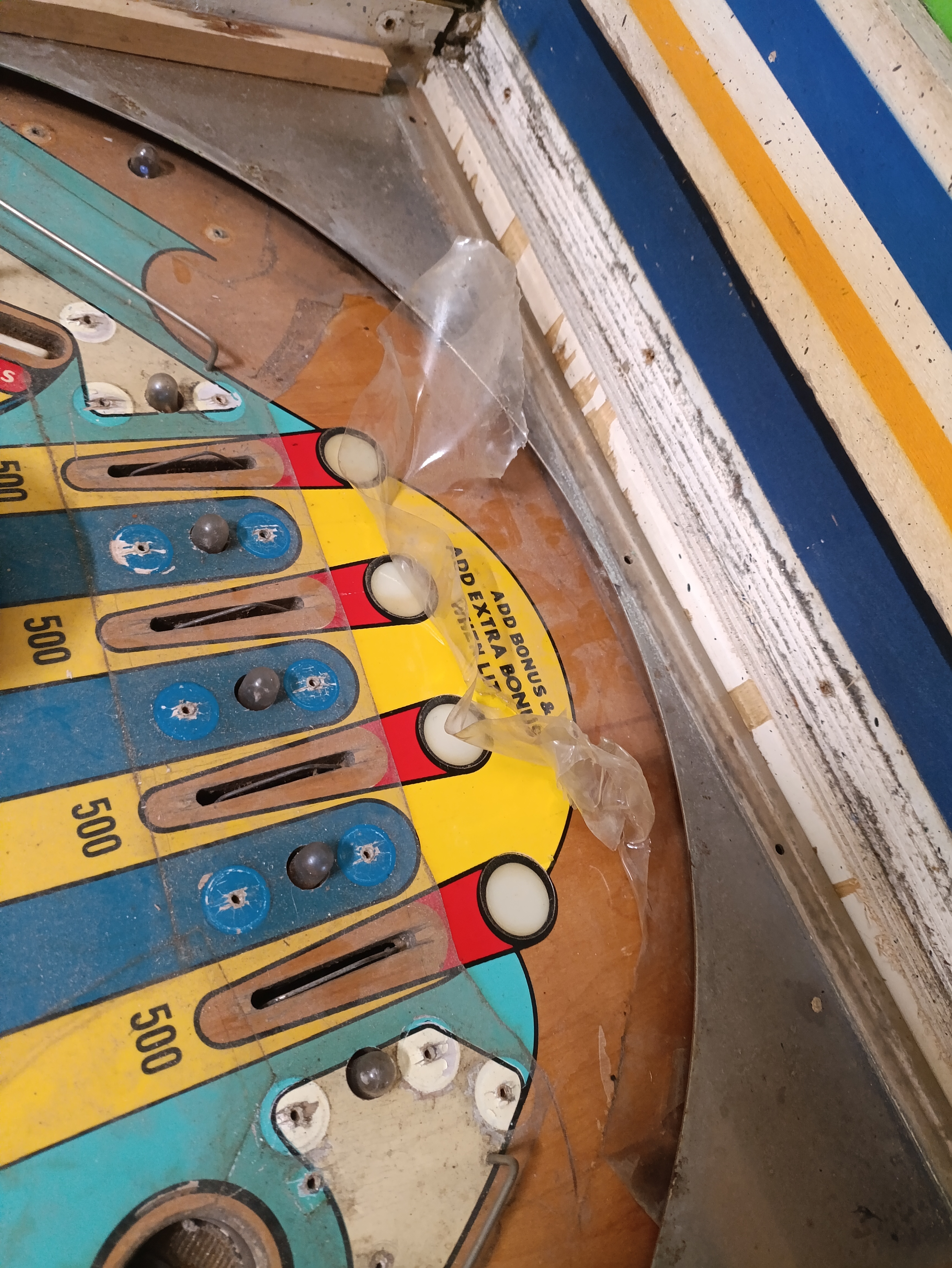

J'ai démonté les décos extérieur du plateau, et je peux donc contrôler les contacts de plateau facilement.
J'ai regardé l'état du mylard, sacrée m**** a enlever, surtout la colle
Au décapeur thermique, suffisamment chaud pour le moment je n'ai pas trop de dégâts sur la peinture
Mais j'ai toute la colle a retirer  ):)
Je vais avoir besoin de conseils pour la dépose du sous plateau quand je sortirai celui ci pour les travaux de peinture et vernis (j'ai peur de démonter la  ;D, on laisse prendre dessous, on attache ce qui pend ? )
Vous procédez comment ?
Prochaine étape on continu de contrôler le fronton et on continu le plateau (pour qu'il soit nu et qu'on se mette aux travaux de dépose du mylard et de sa colle, puis de faire les retouches de peinture et de vernir tous ça )
Ça s'annonce très long mais je prend mon temps pour ne rien abîmer de plus
A suivre ...
