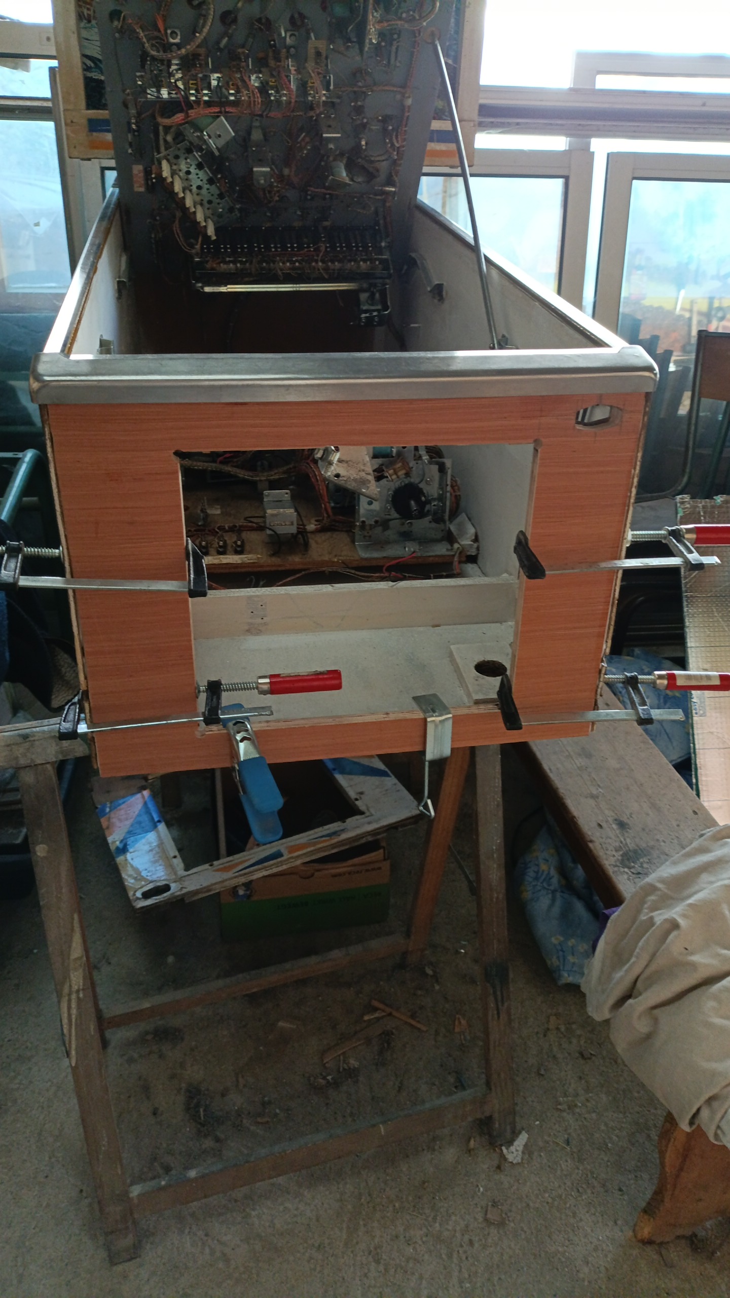

J'ai installé la nouvelle façade pour remplacer l'ancienne dont le bois était pourri et avait pris l'eau
Collé et vissé, avec les trou et rainurage d'origine pour s'adapter au mieux.
Après séchage je remet le flip sur ses pieds.
Je vais refaire une vérif des contacts plateaux fronton et planche de fond en vue d'un dernier test avant la rénovation esthétique.
