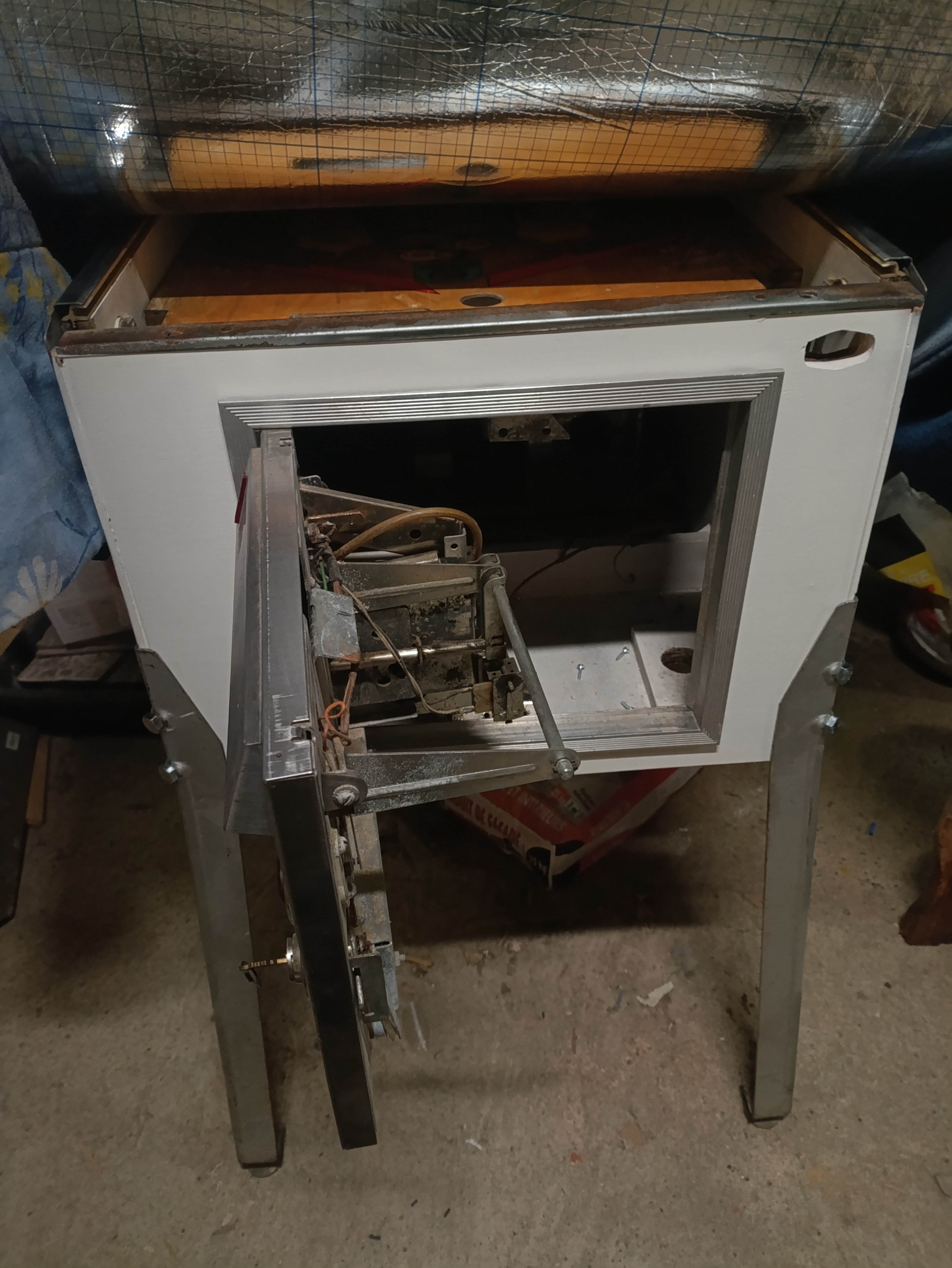

J'ai installé la nouvelle façade pour remplacer l'ancienne dont le bois était pourri et avait pris l'eau
Collé et vissé, avec les trou et rainurage d'origine pour s'adapter au mieux.
Après séchage je remet le flip sur ses pieds.

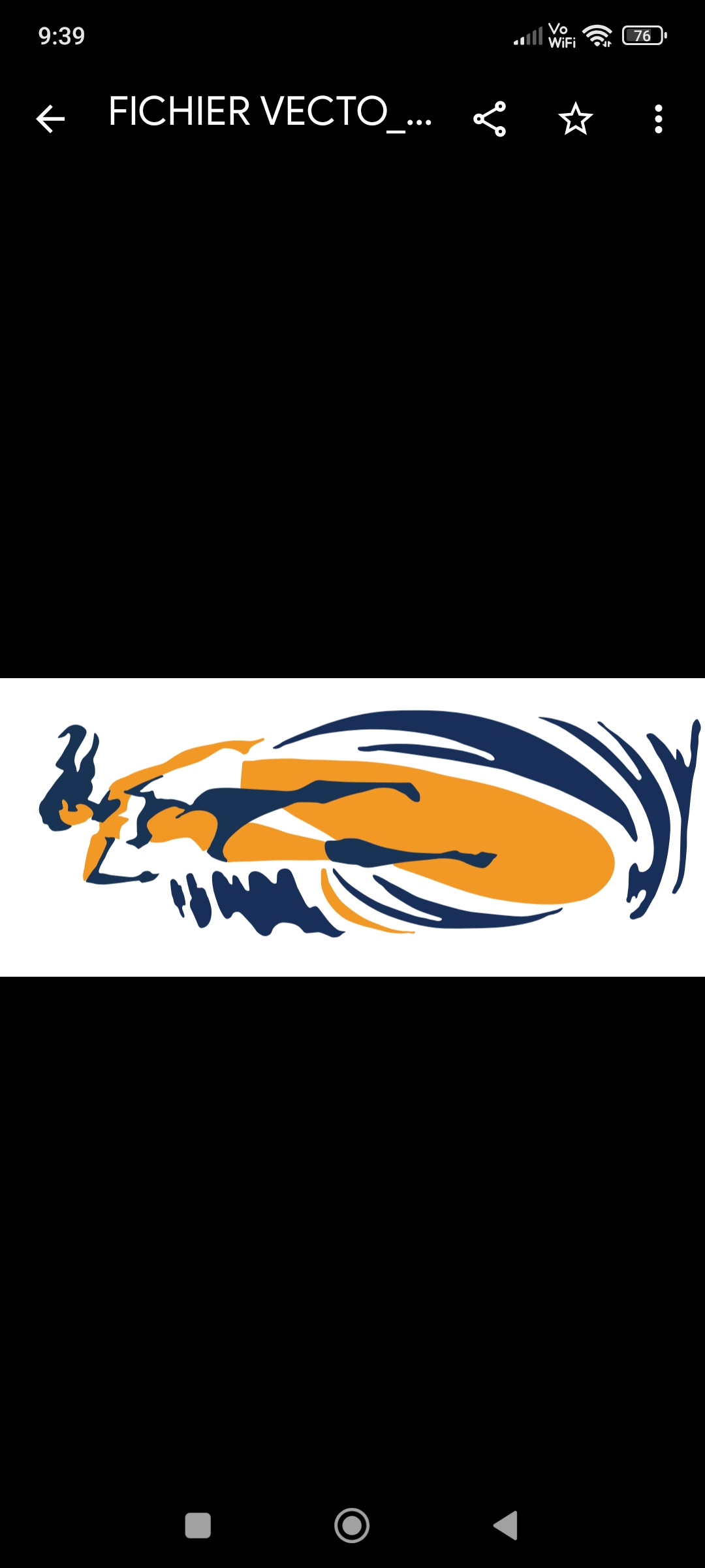

 En attendant j'ai fais des fichiers vectoriels pour les pochoirs de caisse et de Fronton, j'ai trouvé sur le net divers fichiers pour refaire l apron et quelques décors

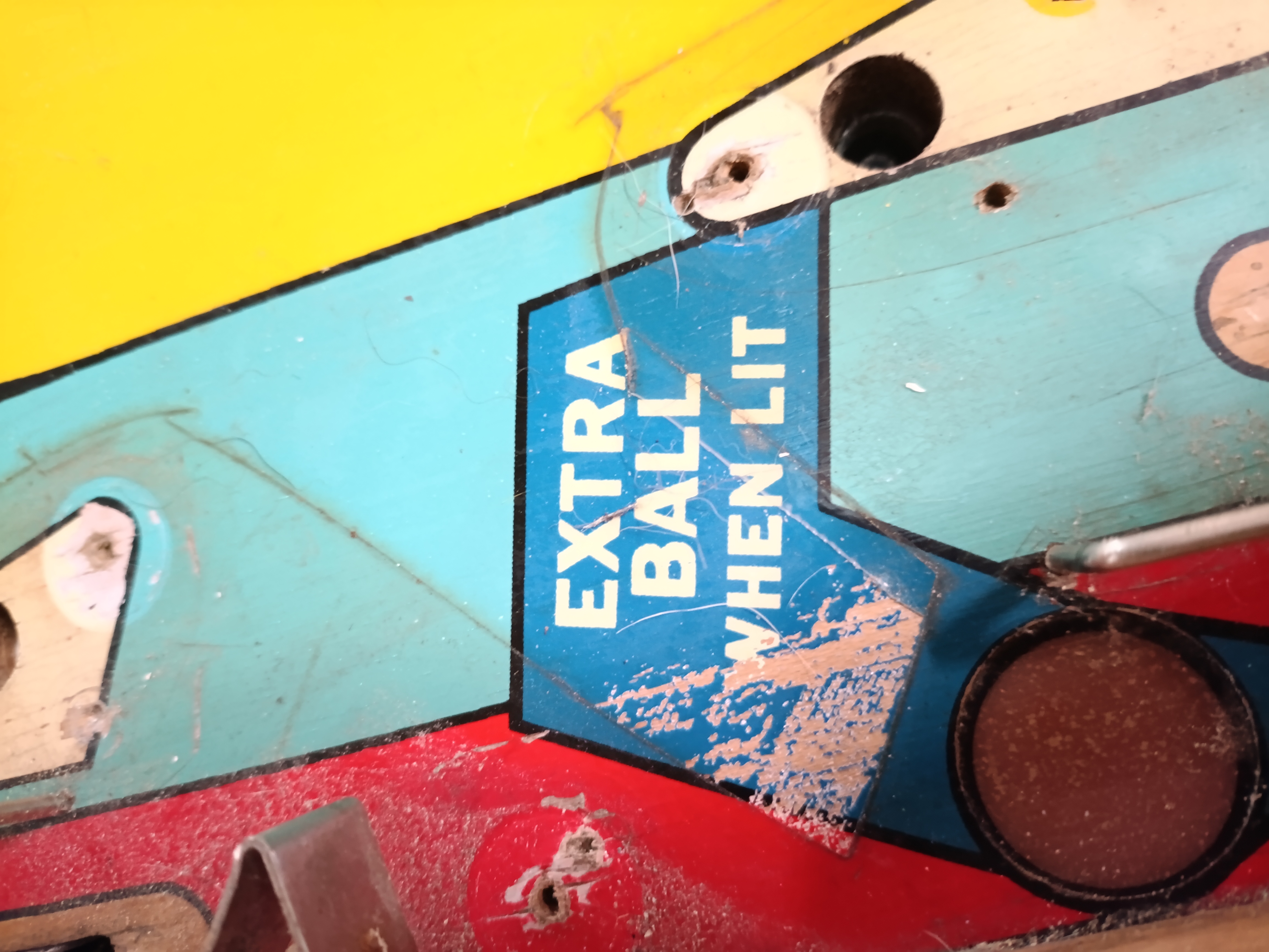

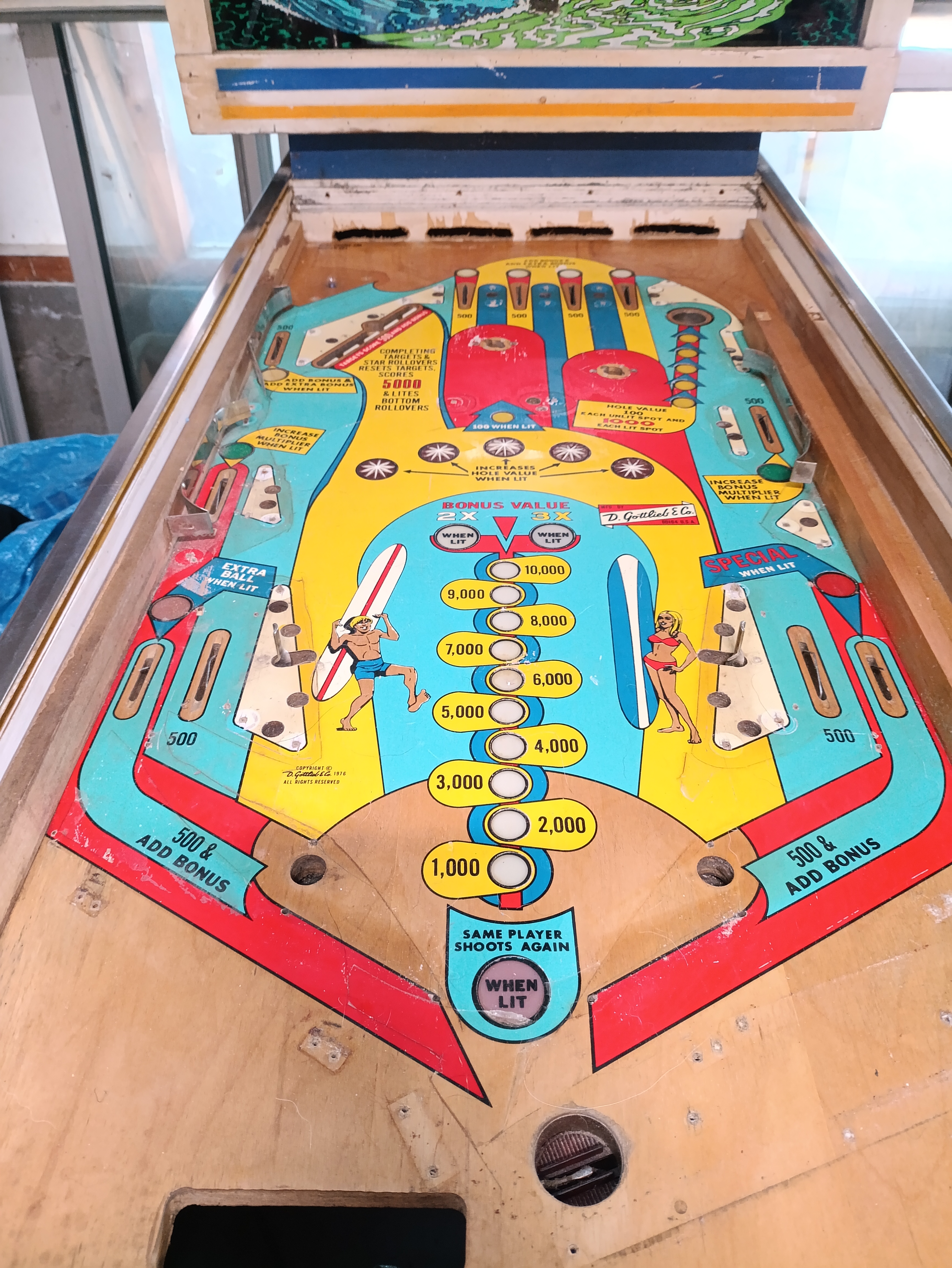

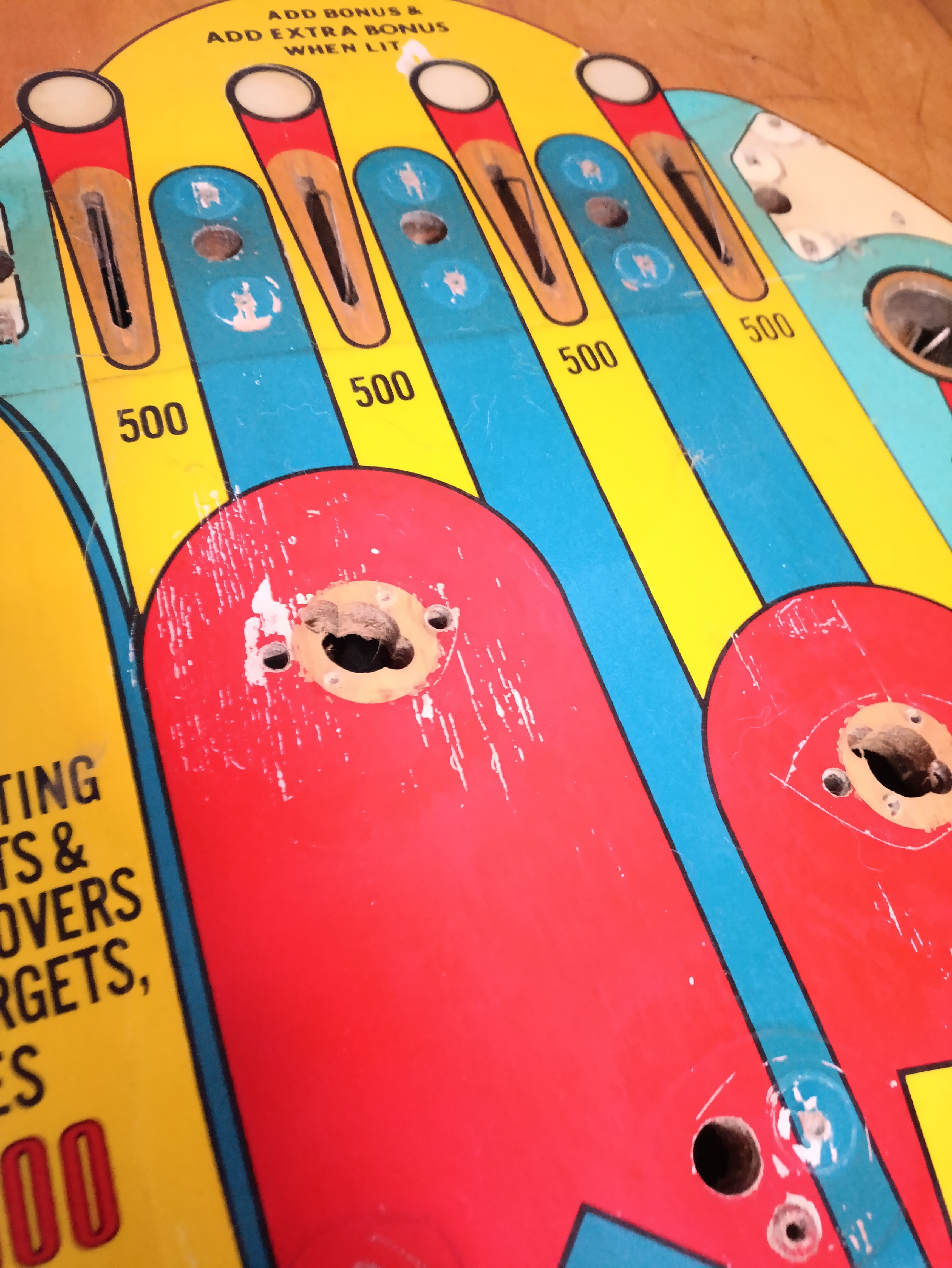

Voici quelques photos, les éléments extérieurs du plateau ont été démontés
Il me reste les petites rampes latérales chromée qui sont cloués, sans les tordre ça me paraît compliqué de les enlever...
J'ai enlevé le mylar, il reste un peu de colle à virer
On peut voir sur les photos les dégâts qu'il faudra reprendre en peinture ou avec un overlay complet...
Place aux photos
Voilà un peu pour illustrer le travail actuel

Tu as de la chance 95% des retouches que tu as à faire sont dans des zones unies. Tes personnages ne sont pas touchés. Un bon masquage et un coup d'aérographe et tu auras un plateau comme neuf.
Retirer la colle d'un mylar c'est toujours long.
Je ne suis pas sur du résultat avec l'utilisation d'une lustreuse. J'ai peur que la rotation mécanique fasse plus de dégâts que de bienfaits.
Pour raviver tes couleurs et protéger ton plateau rien de mieux que le film PPF. L'avantage il est autocicatrisant, électrostatique, et il redonne une profondeur aux couleurs. Regarde sur mon WIP du Time Machine message #67.

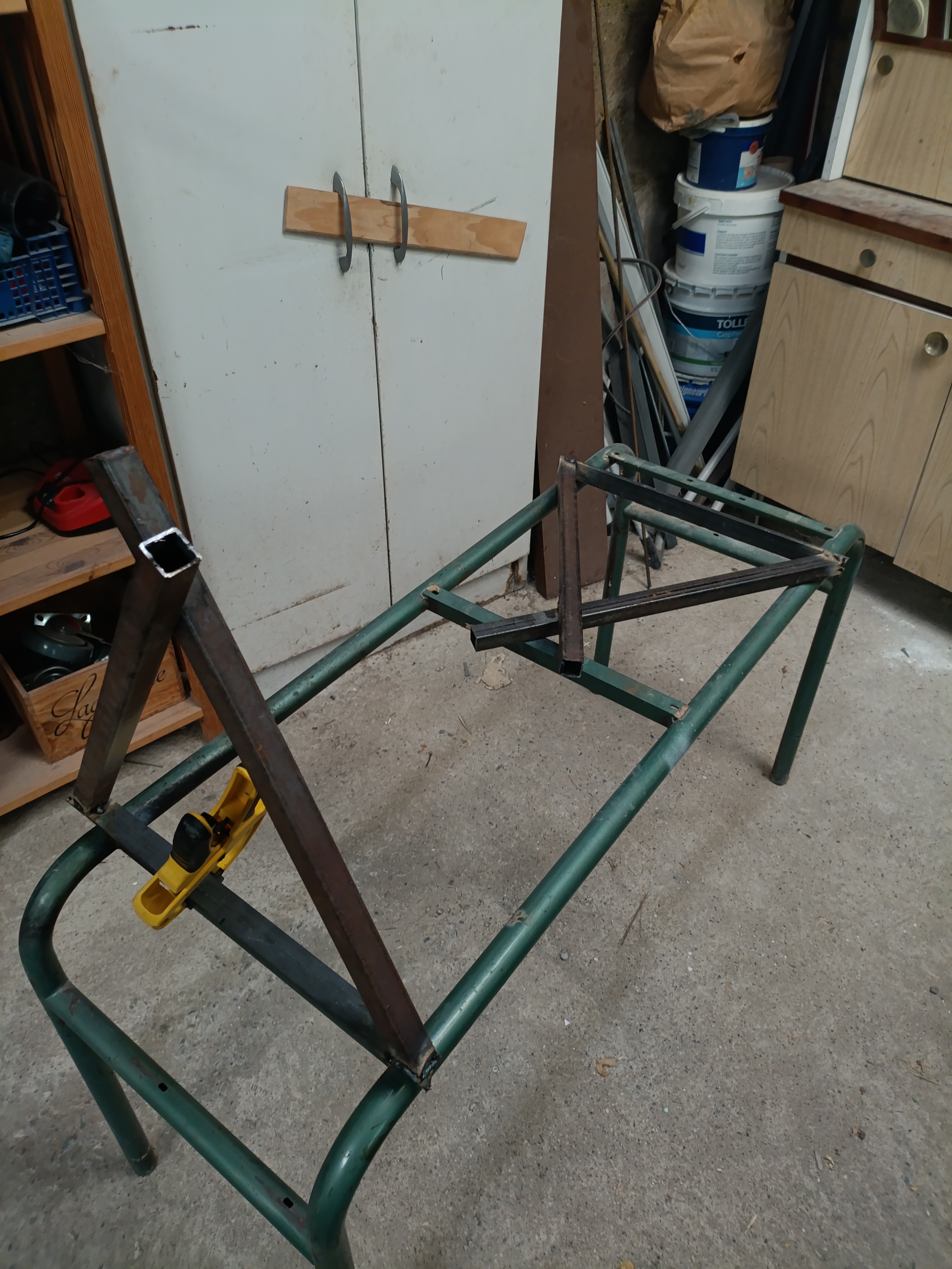

Aujourd'hui pas d'avancer majeure sur le
WIP
Mais bricolage pour un peu plus de confort lors de la réfection du plateau
J'ai soudé quelques bouts de tube ensemble, le tout monté sur un vieux châssis de table en métal,
Pour avoir quelque chose qui ressemble à une rôtissoire

Je vois que tu as commencer les dessins du fronton. Ce que tu peux aussi faire, si te ne veux pas te prendre la tete avec les pochoirs en fonction des couleurs, c'est imprimé directement sur un vinyle tes motifs de caisse et de fronton. J'ai eu l'occasion de voir un flipper refait avec des vinyles et franchement c'est hyper propre comme rendu. Il faut du vinyle mat bien sur. Mais superbe réalisation la vectorisation du coté de ton fronton  ^-^ .

En attendant d'être allé acheter une nouvelle bobine de semi-auto d'ici vendredi soir, j'ai remis monsieur le flipper sur ses pieds
Edit: ce ne sont pas les pieds d'origine, ils ne sont même pas destinés à ce modèle je pense les pierres hier sont plus longs que les pieds avant ce qui incline beaucoup plus le flip, pas sûr que ça soit jouable dans cette configuration
Vous pouvez me confirmer que les quatre pieds d'origine ont la même taille ?
