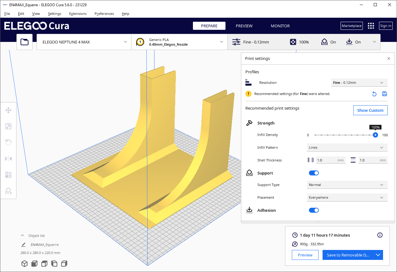

Voici ce que le nouveau modèle amaigri donne dans le slicer de l'imprimante.
Donc dans le slicer on voit la simulation de l'impression, la pièce que l'on voit à l'envers est orientée dans le sens adéquate pour favoriser le bon déroulement de l'impression pour éviter d'avoir des surfaces en surplomb sans soutien. C'est quelque chose que j'ai expérimenté sur une de mes première impression, quoiqu'on fasse cela demeure un problème en impression 3D que l'on ait une imprimante haut de gamme ou non. Et si le slicer doit ajouter des parties de support pour tenir les surfaces en surplomb ça augmente aussi la quantité de PLA et ces supports il faut les couper après. J'ai appris plein de choses de mes premières impressions 3D mine de rien.
Sur ce modèle les parois ont 2 mm d'épaisseur et le taux de remplissage a été défini à 100 % pour maximiser la solidité de la pièce. J'ai opté pour la plus grande finesse d'impression et malgré tous les curseurs au max pour la qualité/solidité de la pièce, celle-ci ne devrait pas dépasser les 1 kg de PLA (993 grammes pour être plus précis) ce qui était l'objectif. Le modèle fait une base de 28x28 cm pour 22 cm de hauteur. La hauteur est soigneusement choisie par rapport aux trous de fixations pré-usinés des éléments de cuisine Ikea, ça ne servait à rien de faire la pièce plus haute.
A noter aussi que le slicer représente le plateau de mon imprimante qui est une Elegoo Neptune 4 Max donc une imprimante de grand taille avec un plateau de 40x40 cm. Cependant mon modèle d'équerre est imprimable sur une imprimante plus petite de 30 x 30 cm si éventuellement d'autres personnes sont intéressées pour copier mon projet mais avec une imprimante 3D plus modeste. Je vais essayer autant que possible de rendre mon projet accessible à tous car quand je vois le coût des vraies bornes aujourd'hui et la raréfaction des pièces, il faut qu'un tel projet existe, plus accessible et fabricable soi-même.

Pour tes paroies je te conseille 3mm (d'origine c'est en general 2)
Pour le remplissage selon contrainte 65%.
J'ai imprimé une boite de vitesse pour le simulateur et le mec qui l'a conçu assure grave, et avec 3mm de paroies c'est sacrement robuste

Citation de: _n3o_ le Vendredi 06 Septembre 2024, 14:51:45 PMPour tes paroies je te conseille 3mm (d'origine c'est en general 2)
Je me suis documenté un peu, et j'ai consulté divers avis. C'est contre-intuitif mais il semblerait bien effectivement qu'un remplissage à 100 % ne soit pas forcément la solution la plus robuste. J'ai choisi de suivre les conseils des gens, je vais faire un remplissage à 80 %, je laisse les parois à 1 mm et j'augmente l'épaisseur de la pièce à 3 mm. J'ai retravaillé les arrondies et j'ai aussi retiré un petit bout superflu au centre de la pièce. La version 3 de la pièce donnera donc ceci.

_n3o_
Au niveau du plateau tu as fait un radeau ? c'est pour eviter que ca se décolle ?
Normalement tu devrait pas avoir besoin d'un aussi gros truc, deja tu vas en chier pour l'enlever et en plus c'est clairement pas utile. Au pire fait une petite jupe de 2mm 3 grand max. Avec les beds actuels si il est bien degraissé ca se décollera pas. (et si tu as pas de courant d'air tu n'auras pas de warping)

Citation de: _n3o_ le Mercredi 11 Septembre 2024, 18:26:41 PMAu niveau du plateau tu as fait un radeau ? c'est pour eviter que ca se décolle ?
Euh... C'est vrai que les premières illustrations 3D de mon projet remontent à plusieurs mois et sont plusieurs pages en arrière dans ce topic. Moi évidemment je vois très bien de quoi je parle parce que c'est mon projet, mais pour les autres c'est pas forcément facile de suivre. Donc je reposte un modèle actualisé pour vous permettre de mieux visualiser et comprendre la pièce que j'ai modélisée.
Ce sont des équerres doubles, modélisées sur mesure pour épouser les arrêtes des éléments de cuisine Ikea qui me serviront d'ossature bois. Ces équerres vont accueillir une tablette UTRUSTA de chez Ikea qui sera habillée d'un contour en impression 3D pour reproduire la forme d'un panel d'Astro City. Le déport du panel d'une Astro City est de 24 cm ce qui n'est pas rien... C'est pour cela que j'ai imaginé cette paire d'équerres doubles conçues pour épouser les arrêtes des meubles de cuisine Ikea. Une tablette UTRUSTA de chez Ikea faisant une profondeur de 35 cm, elle prendra appuie sur ces équerres mais également sur les éléments de cuisine directement donc ça devrait être plutôt solide. La solidité du panel ne dépendra pas uniquement des équerres, il reposera aussi de façon rassurante sur les meubles.
Citationtu vas en chier pour l'enlever [...] Avec les beds actuels si il est bien degraissé ca se décollera pas.
Non franchement à ce niveau là ma Elegoo Neptune 4 Max est top, le bed est une feuille de métal qui est aimantée sur le plateau mobile de l'imprimante, elle s'enlève très facilement et il suffit simplement de la courber un peu pour décoller les impressions sans effort, c'est flexible. D'ailleurs je dirais que c'est même encore plus facile de décoller les grandes impressions au contraire.

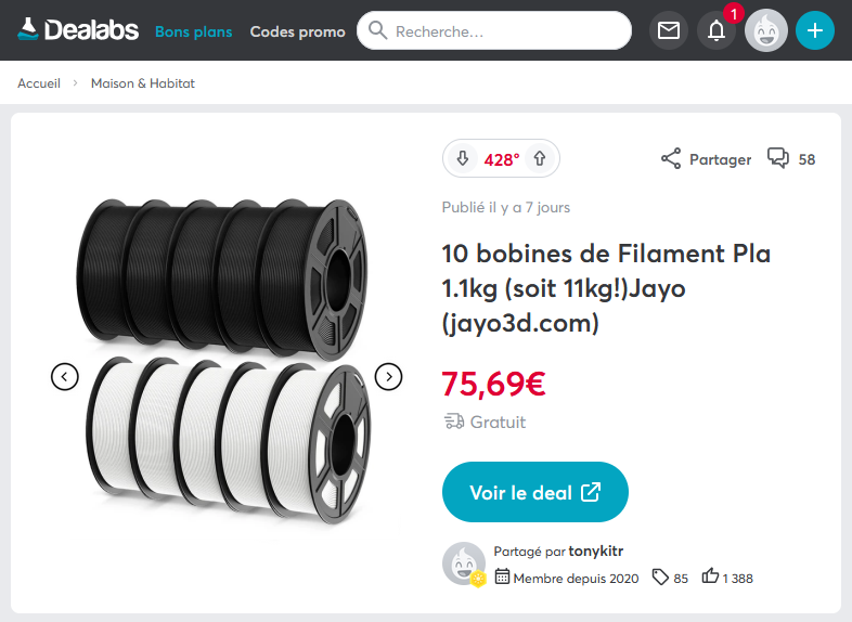

J'ai profité de ce bon plan et j'ai commandé mon PLA pour mon projet. C'est franchement un très bon prix je trouve, et les avis sont plutôt bons pour cette marque de PLA. J'ai mixé un peu les couleurs parmi les choix proposés sur le site, j'ai pris 7 bobines de blanc, 2 en noir et 1 en gris. Normalement avec 7,7 kg de PLA blanc j'espère avoir ce qu'il faut pour mener mon projet à bien. J'ai reçu toutes mes bobines aujourd'hui donc je ne vais pas tarder à lancer la production de mes premières pièces 3D, il faut que mon projet avance un peu.
