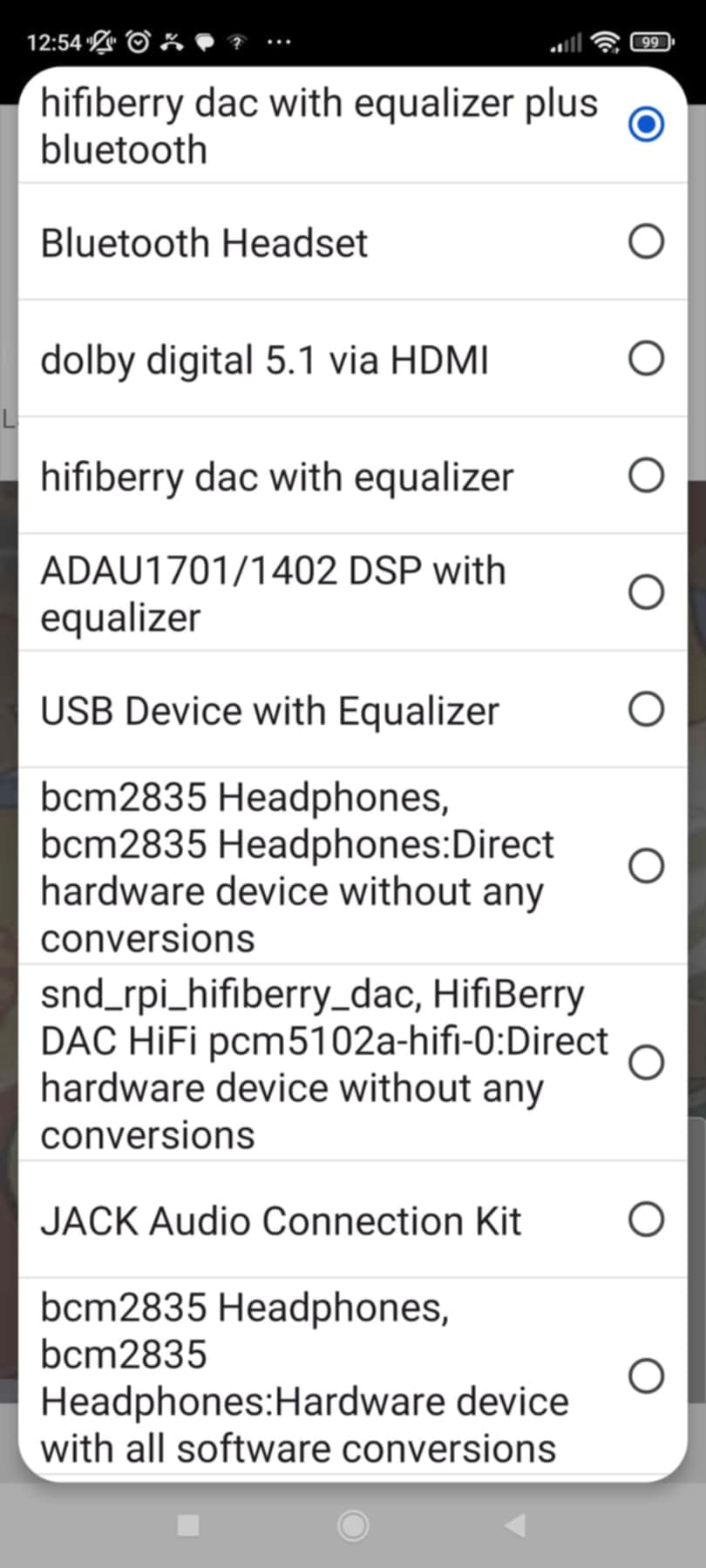

Tu peux changer ta sortie audio de la même façon par l'interface web ou avec un appui long sur le bouton poussoir de mémoire.
La sortie Audio doit se faire par le GPIO. La sortie par le jack du Pi est dans le choix de la sortie audio et pour le moment ta sortie audio (A) est toujours null.

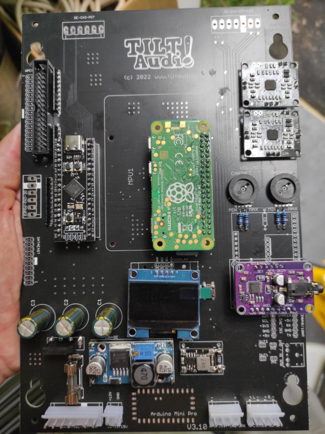

Peux tu mettre une photo de ta carte au complet, s'il te plait.

Pascal6259
#12
je n'ai pas mis R3...
j'ai suivi bêtement les images de montage...
j'espère que je n'ai rien bousillé

- en choix de sortie audio je n'ai pas GPIO... je mets les propositions :
Pascal6259
denisluc
Hello, pas besoin de R3, tu es certain de tes réseaux de résistances, uniquement 5 résistances de 47 ohms par réseau  "pas de commun"
