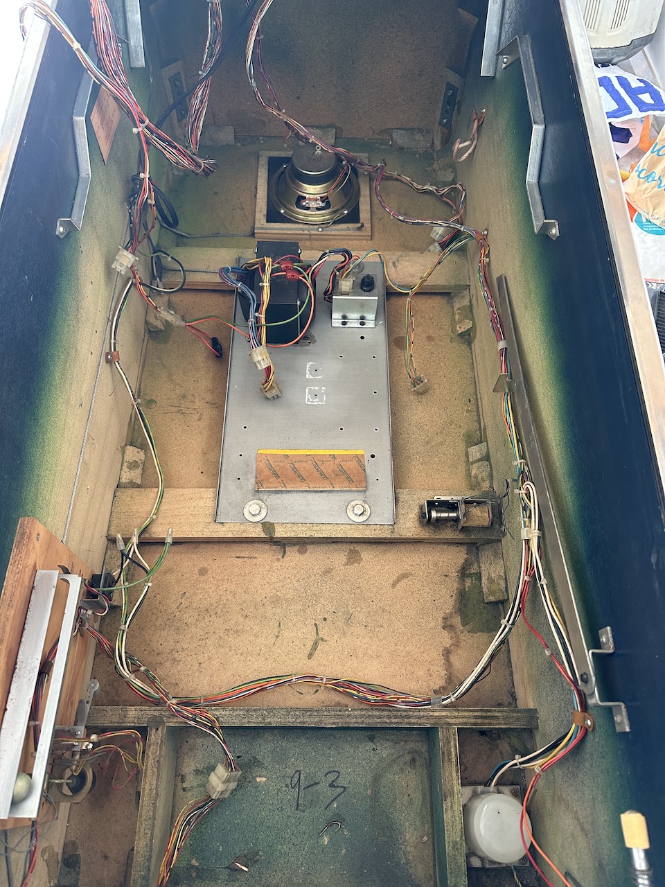

Je viens de rentrer un flipper Speakers 2 que je vais restaurer.
comme dab la carte CPU est oxydée donc je suis partie sur CPU neuve en remplacement et du coup je me lance pour le passer en led.
j'ai démonté toute les cartes et effectuer un nettoyage complet.
j'ai commencé par aspirer et nettoyé toute la caisse qui est dans un belle état d'origine.

voici la caisse avant :
