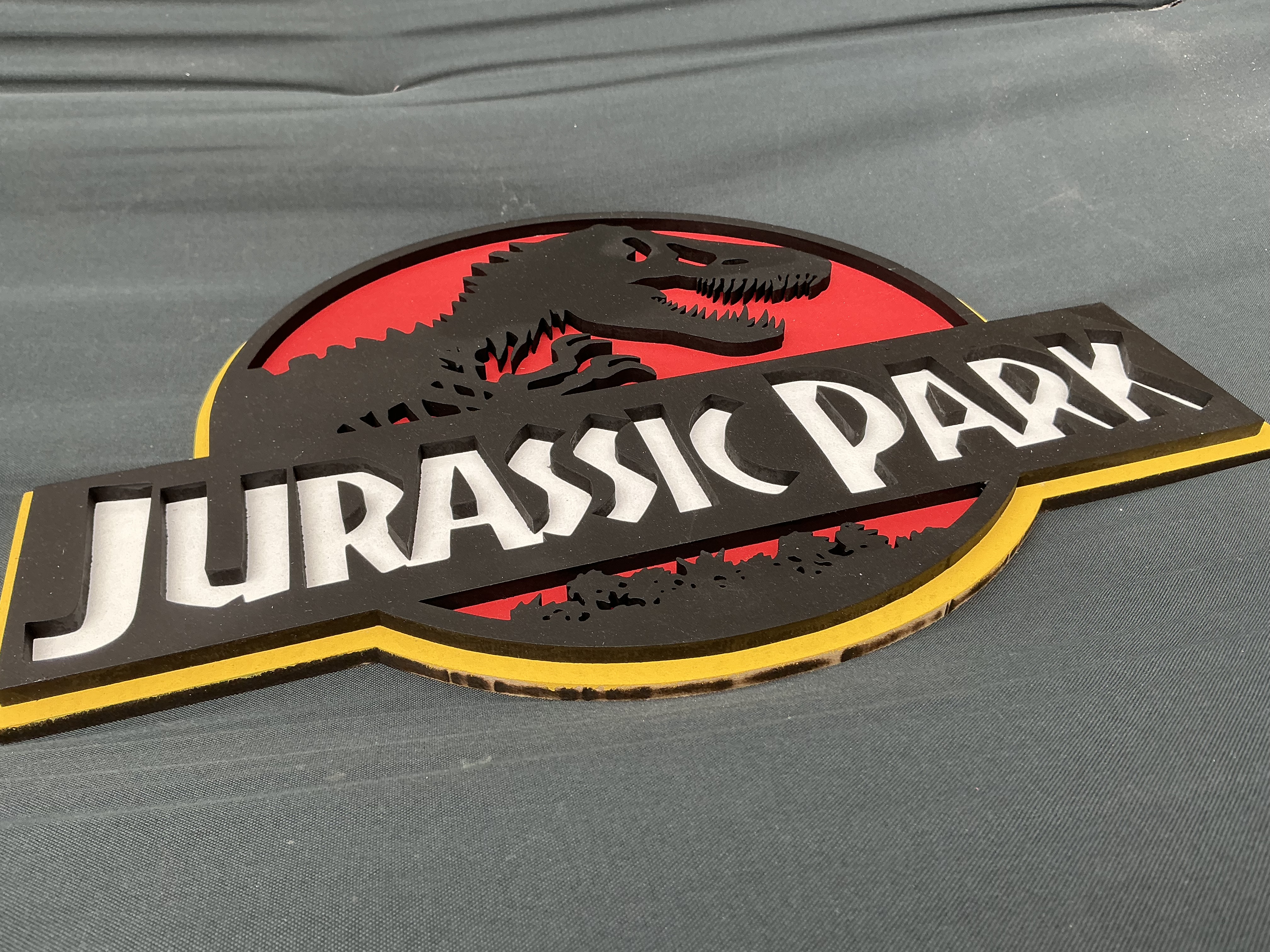

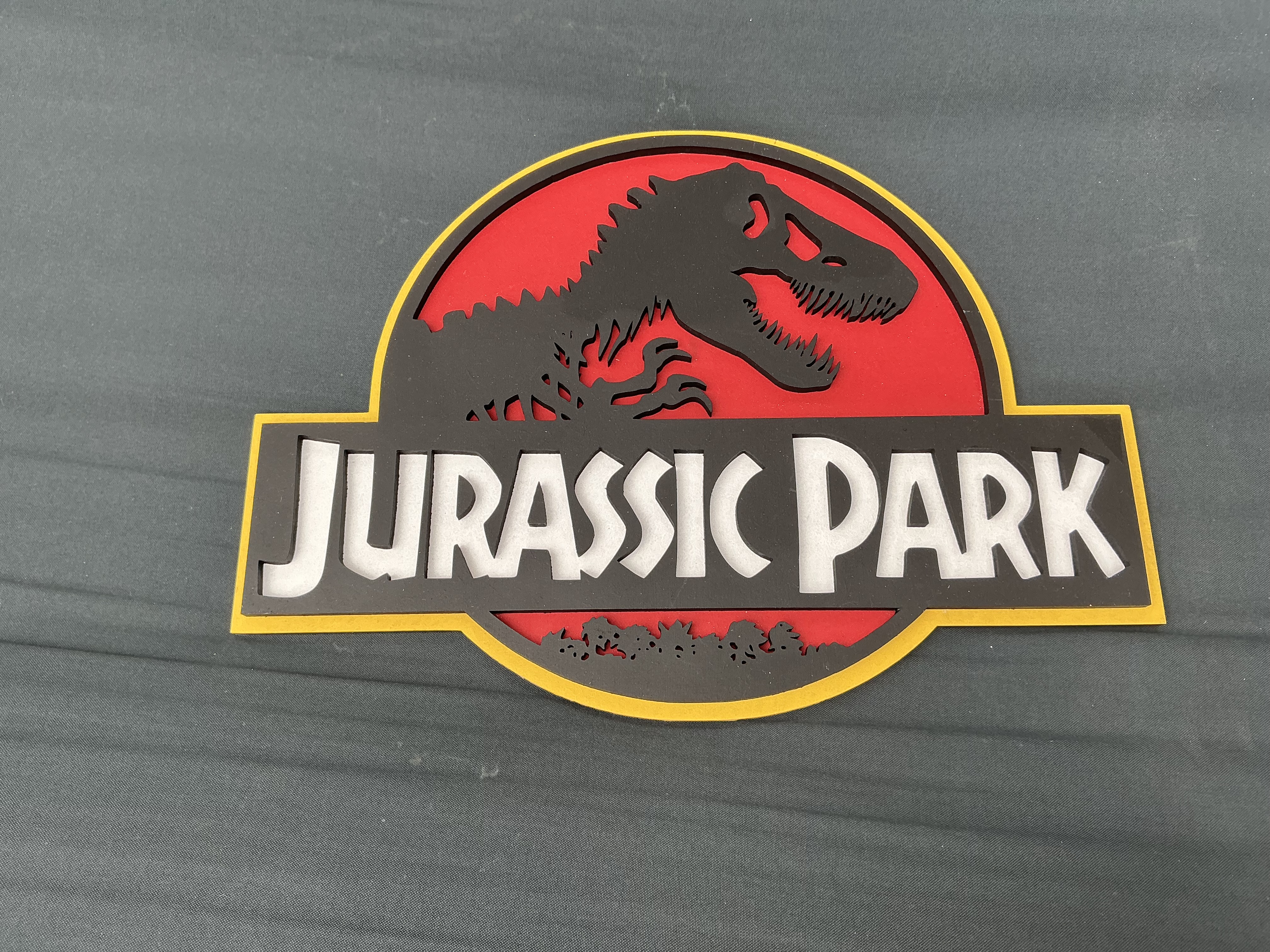

Ha oups  ;D  erreur de casting ! Cet acteur-là ne joue pas dans ce film  :D
je vois même 2 erreurs de casting, sauf si on veut voir Dark Vador sur Isla Nublar  ;) :D
Une xTools 40W c'est une belle découpeuse  ^-^

Citation de: tilowil le Vendredi 18 Juillet 2025, 07:35:52 AMhello,
Tu nous prépares d'autres WIP ?
Salut Tilowil,
Le Jurassic Park, c'est juste une déco en relief que je me suis amusé à faire...
Et les Gardiens de la Galaxie, une borne pour moi cette fois à faire après celle-ci. Donc oui, des nouveaux WIP à venir...

Top le logo Jurassic Park.  :-*
