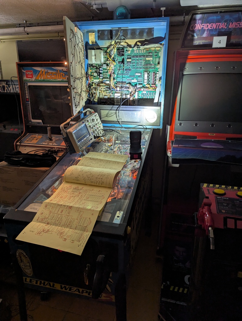

J'installe l'outillage pour l'exorcisme :
La doc technique est facilement trouvable sur le net (ici), et en plus j'ai la version papier originale.

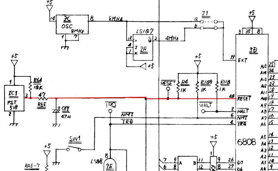

Première manip, je réalise les vérifications d'usage sur le CPU (un 6808 de chez Motorola) :
  • alim : un peu faible, mais présente
  • clock : oui, elle est là
  • reset : PAF ! il y a un problème de reset
Bon, ben dès la 3e mesure, je constate un problème majeur.
Le CPU a sa pin /RESET active en permanence.
Donc il ne peut pas du tout démarrer :

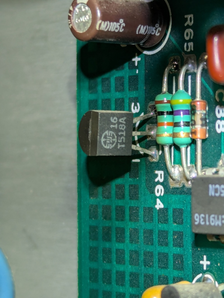

Ce signal /RESET est généré par un banal composant (IC1) en boîtier TO92 :
Je pense que ce composant n'est pas en cause. Il ne fait que son travail.
Lorsque l'alim est en-dessous d'une certaine valeur, il active le reset.
Il ne va le désactiver que lorsque l'alim sera au-dessus d'une certaine valeur.
Mon problème est donc une alim +5V trop faible, ce que fait que le CPU n'est pas autorisé à démarrer.

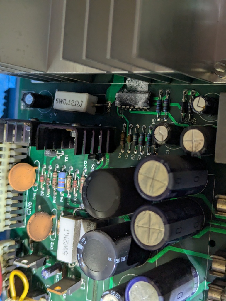

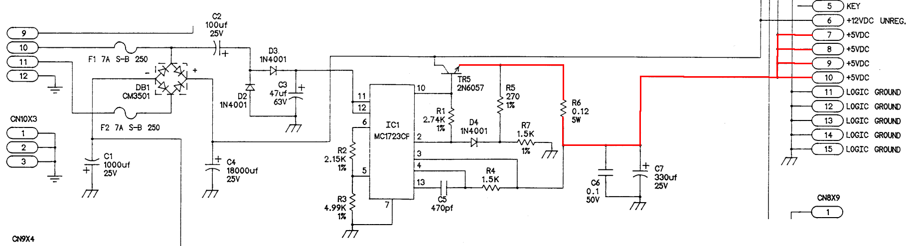

Je jette un coup d'œil à l'alim +5V du flipper.
Ça vient de la bien nommée carte "POWER SUPPLY".
Voici comment le +5V est généré :
On part d'un +12V régulé à la va-comme-j'te-pousse, on confie ça à un régulateur MC1723CP de chez Motorola, lequel se charge de piloter un gros transistor 2N6057 bien velu, en boîtier TO3, monté sur un gros dissipateur thermique.

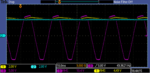

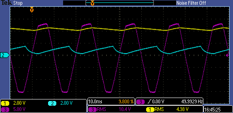

Voici ce que je vois :
  • jaune  = alim +5V de la carte CPU
  • magenta = une des 2 entrées en signal alternatif de l'alim (présentes sur les fusibles F1 et F2)
  • cyan = le signal /RESET du CPU
C'est pas super joli, mais on a le +5V qui est en fait à 4,38V et du coup le signal /RESET est plus ou moins actif. En tous cas il est suffisamment bas pour que le CPU le considère comme actif.
Au bout de plusieurs dizaines de minutes, tadaaaaa !
L'alim est montée assez haut (4,49V) pour que le composant qui gère le reset la trouve à son goût et autorise le démarrage du CPU.
Le signal /RESET (cyan) est passé à l'état haut, soit inactif :

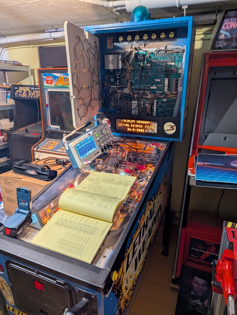

Le flipper démarre sans problème :
En réalité, il "toussote" beaucoup.
Le composant qui gère le reset doit souvent changer d'avis et balance régulièrement des reset.
C'est simplement dû au fait que l'alim est vraiment border-line, et parfois trop faible.

Si je m'amuse à donner un coup d'aérosol givrant directement sur le régulateur MC1723CP, alors instantanément l'alim +5V chute beaucoup, et le générateur de reset s'active immédiatement.
Je pense que ce régulateur MC1723CP est en cause, et ne fait correctement son travail que lorsqu'il est à bonne température, près du feu, avec ses charentaises préférées et son journal.
Il est temps qu'il prenne sa retraite. Je viens d'en commander un autre.
