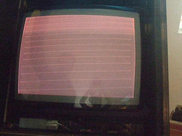

J'ai bien soudé le tout et je me suis en empressé de rebranché ma platine à mon tube... J'ai tout rebranché avec comme source ma carte STV avec Décathlète ! Mais hélas voila l'affichage que j'ai :
Il y a du mieux avant je n'avais rien du tout et la platine s'éteignait ;)
De plus :
- je n'arrive pas à avoir de réglages de Phase Horizontal...
- quand je branche le chassis de la platine à la terre j'ai les plombs qui sautent. La terre provient d'une prise branché à la multiprise.
- quand je fais touché la masse de ma prise VGA (venant de mon PC mame) à l'entrée VGA de mmon J-pac (connecté au Jamma) les plombs sautent...
Une idée ?  :(

fmplaw
Depuis hier impossible d'avoir quelquechose de visible à l'écran, à part l'écran rouge que l'on voit plus haut... J'ai nettoyer les connecteurs de la carte mère STV, et ceux de la cartouche mais rien !
Hier je me décide à ressayer de branché mon J-Pac, je le branche donc au connecteur Jamma, je branche le cable clavier et VGA au J-Pac j'allume la borne et le tout s'allume sans souci. Sauf que je n'ai pas d'affichage... Je m'aperçois que j'ai oublié de branché l'entée vidéo sur la platine. J'éteinds donc la borne et rebranche la vidéo et la tout disjoncte ! Une explication ???
Ce matin, je me rends compte que la carte mère STV s'est couché dans la borne, je la redresse et la je me prends une bourre... Je dois vraiment avoir un problème de terre ou de masse mais je ne sais pas d'ou cela vient...
Merci d'avance pour votre aide !

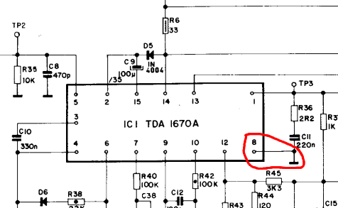

J'ai une question ! Est ce normal que le boitier du circuit intégré IC1 TDA1670A :
soit en contact avec le châssis ? En effet qd je teste la partie supérieur avec le trou et le châssis j'ai de la continuité au Metrix :/
Salut.
Oui c'est normal.
Extrait de la doc technique du TDA1670A :
La grosse partie métallique du composant est reliée en interne à la broche n°8.
Extrait de la doc technique du MTC9110 :
La broche 8 du TDA est reliée à la masse, tout comme le gros morceau de tôle contre lequel il est appuyé.
Il est donc normal que tu mesures donc une continuité électrique.
D'ailleurs, je me demande bien du coup à quoi sert l'isolant entre le TDA et la tôle !
Je viens de regarder dans ma cocktail (équipée d'une platine MTC 9000) et le chassis est bien relié à la terre, la terre bien câblée jusqu'à la prise murale.
Peux-tu détailler la partie que j'ai entouré en rouge (photos sans beurre sur l'objectif SVP) :
