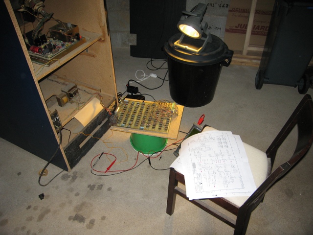

    Je dois donc déplacer mon oscillo et dépanner "sur site" :
    Il se trouve que le problème est assez simple à diagnostiquer.
    Le son de la brique est commandé par un monostable (A8) dont la sortie, lorsqu'elle est active, laisse passer le signal "BRICK SOUND".
    Bien entendu le monostable est bloqué en attract mode.
    Ce monostable est commandé via un circuit compteur / décompteur F6, entouré en rouge.
    À chaque brique effacée, le compteur est incrémenté d'un certain nombre d'unités (qui dépend de la position de la brique).
    Le circuit autour du compteur fait en sorte que ce dernier cherche à revenir à son point d'équilibre qui est la valeur 15.
    Ainsi, si une brique à 4 points est touchée, le compteur est incrémenté de 4 : 15 => 0 => 1 => 2 => 3.
    Il va spontanément se décrémenter jusqu'à repasser de 0 à 15 : 3 => 2 => 1 => 0 => 15 (il boucle).
    Cette décrémentation se fait à raison d'une unité par image affichée.
    Le monostable est commandé 4 fois.
    Il se trouve que ce compteur est à moité mort et fait un peu ce qu'il veut.
    Après changement du composant, tout rentre dans l'ordre...
