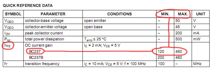

Désolé, je ne suis pas d'accord.
Ce multimètre (comme l'immense majorité) ne peut tester que les transistors bipolaires.
Il faut télécharger le datasheet du transistor, déterminer s'il est bien bipolaire (NPN ou PNP) et trouver dans le datasheet l'intervalle attendu pour le coefficient hFE de cette référence (par exemple entre 100 et 300).
Toute mesure indiquant une valeur en-dehors de l'intervalle indiquera que le composant est mort.
Exemple avec un BC237 :

Bonjour, merci pour les précisions sur la mesure des transistors, dans ton exemple si la mesure est entre 120 et 460 il est encore bon le BC237 en dessous ou au delà il est mort a condition d'avoir bien régler l'appareil est pris la mesure au bon endroit  <:)
