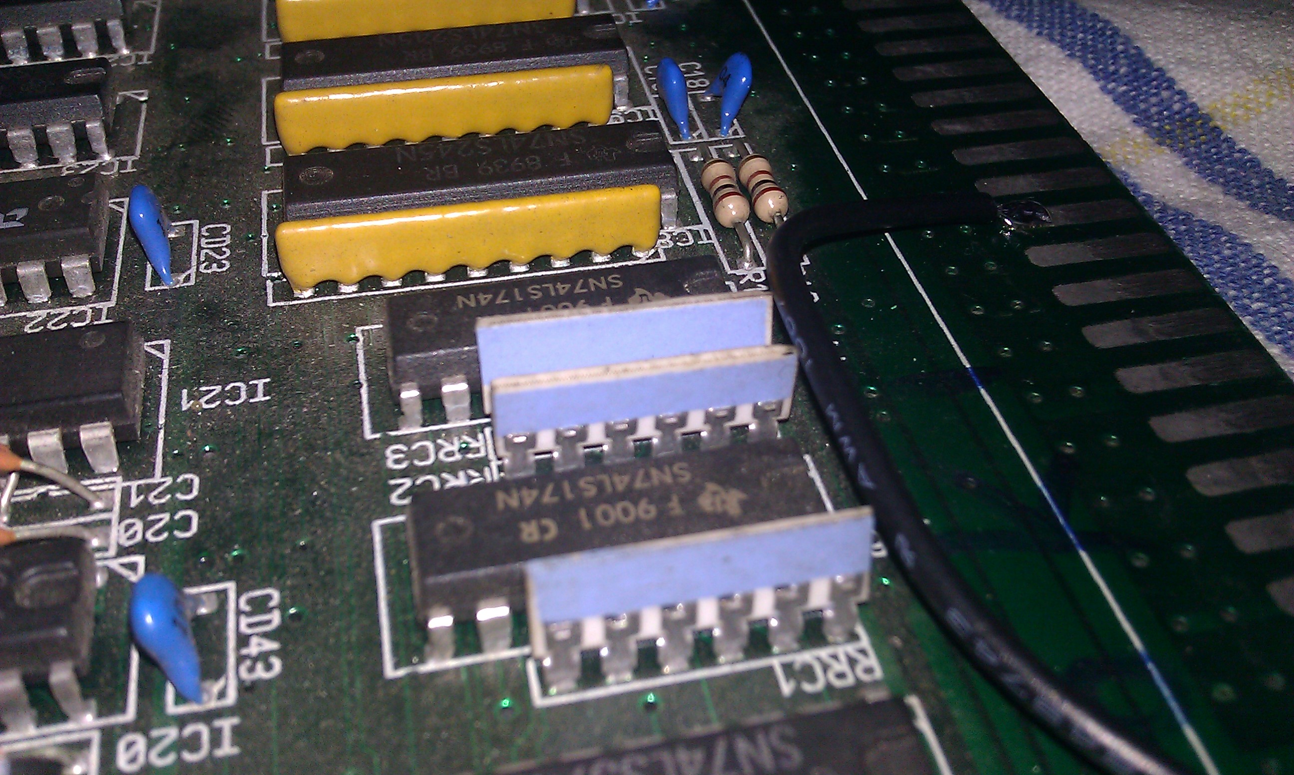

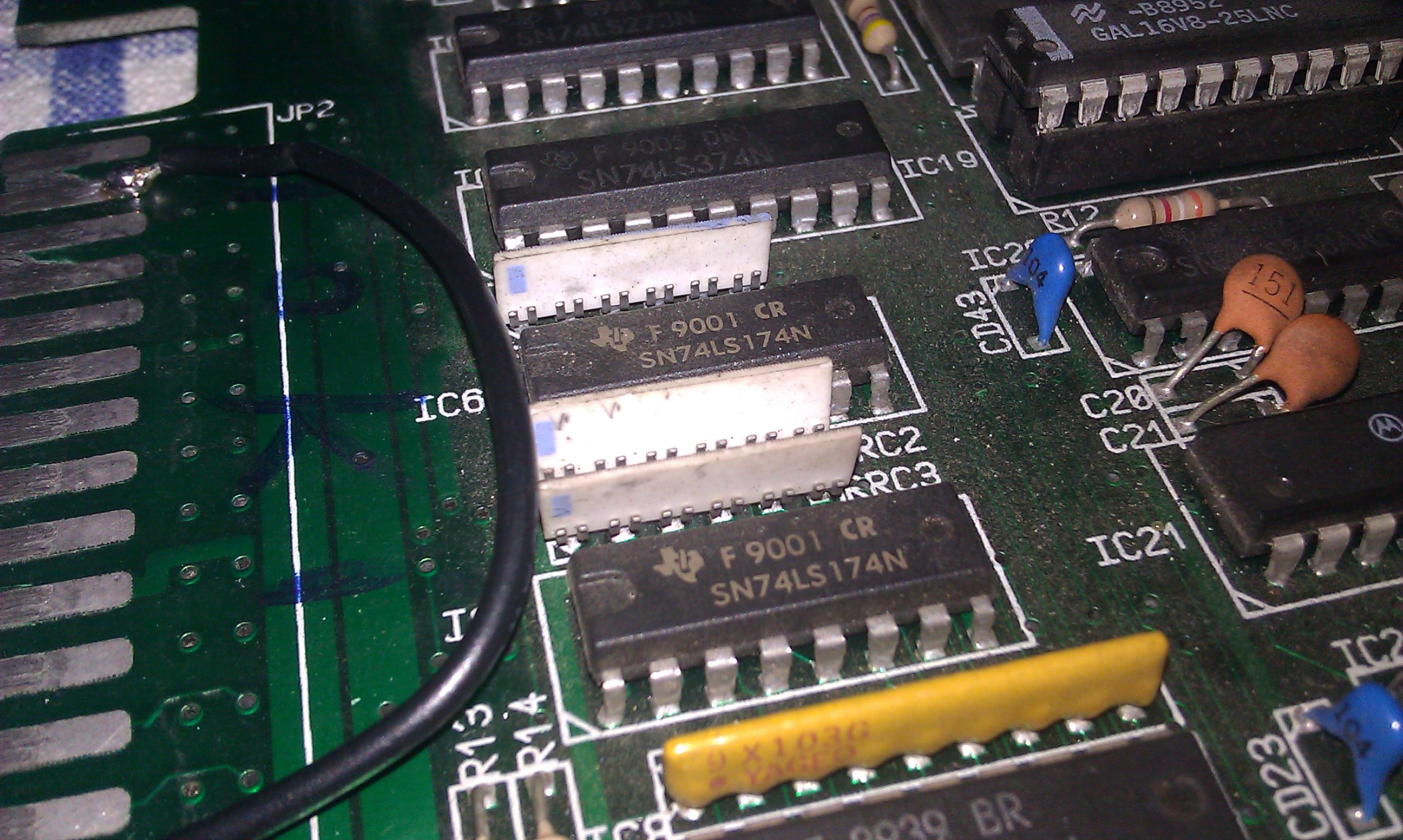

En ce qui concerne les réseaux de résistances voici 2 photos:
Donc aucune indication sur la valeur du réseau, mais j'imagine que dans un réseau de ce type toutes les résistances à l'intérieur sont de la même valeur, or sur la carte buggée, les résistances n'ont pas toutes les même valeur. :|

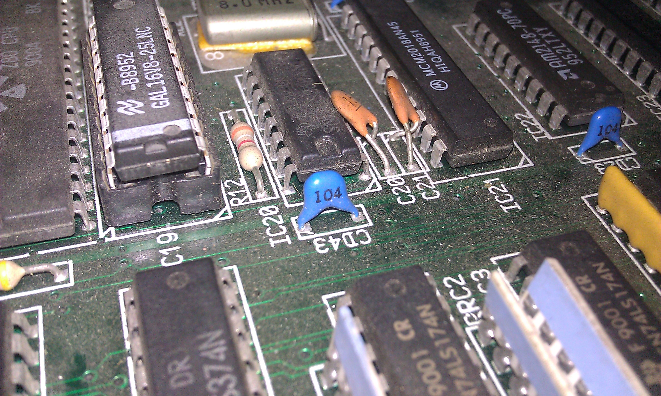

Voici le condensateur qui devrait être à la place de la résistance qui est connectée à la clock tu CI sur la carte buggée:
Le 104 dessus indique quoi? sa valeur j'imagine mais en quoi? µf?

104 = 10x10^4 soit 100 000, l'unité je crois que c'est des pF, ca te ferait 100nF
(info recoupée avec Google "104 capacitor")

Le condensateur CD43 est effectivement un condo de 100 nF. Il s'agit à priori d'un condensateur dit "de découplage". Il est mis aux bornes de l'alimentation du circuit TTL voisin afin de servir de mini réservoir d'énergie de proximité (si tu regardes bien, quasiment chaque circuit TTL en a un de la sorte). Un circuit TTL présente des pics de consommation au moment des changements d'état. Avoir un tel condo de découplage permet au circuit de trouver immédiatement l'énergie dont il a besoin. Cela évite aussi de perturber la ligne d'alimentation générale du PCB en lissant ces pics de consommation.
Je ne pense pas qu'il puisse être en cause dans ta panne, et il n'a pas de rapport avec le réseau de résistance voisin.
Sur ta dernière photo, on voit que les deux condensateurs céramiques placés entre IC20 et IC21 ont les pattes un peu tordu. On a l'impression que l'un d'entre eux touche une des broches de IC21. As-tu bien vérifier qu'aucun composant aux pattes tordues de la sorte ne touchait un de ses voisins ?
Attention :
J'observe sur le PCB des sérigraphies "RR1", "RR2" => réseau de résistances.
Mais il y a des sérigraphies "RRC1", "RRC2". Pour moi, ce n'est pas anodin. Ca doit etre un réseau de résistances + condos.
Dans tous les cas, c'est une fausse piste. Ces trucs ne tombent jamais en panne, sauf quand ils ont été desoudés par un dépanneur qui n'a pas fini son boulot comme dans le cas de mon PCB Chelnov.
