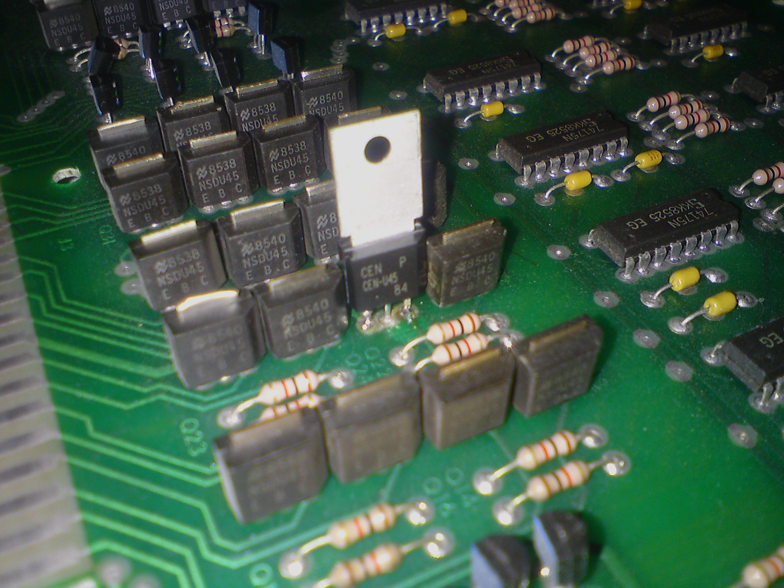

Bon j'ai commander des onereux transistor MPS-U45 (2.5 euros piece  ;D) !
J'hesite même à le remplacer, tellement c'est truc sont cher.
Je vais d'abord reverifier s'il n'y a pas de cour-circuit sur le lampes

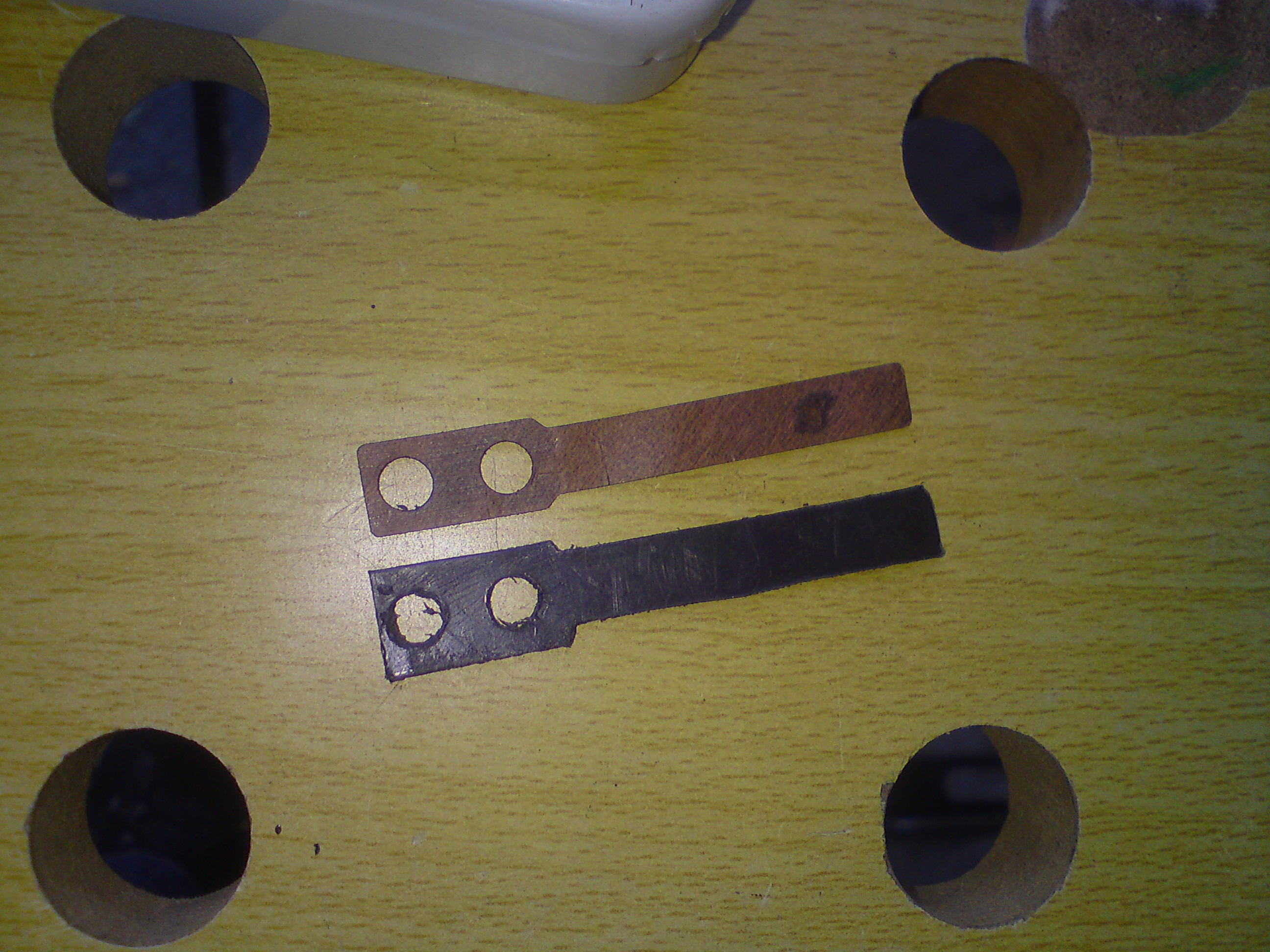

Le flip droit possède un double switch, je soupçonne que l'isolation entre les deux switches ne soit pas optimum (simple languette de carton  ;D)
On du 24V et du 5V qui ne font pas bon menage !
Thierry04 de flipjuke m'as refiler un document fort intéressant, qui illustre bien mes doutes :
http://the.nerv.free.fr/docpro/contacts_supplementaires.pdf
J'ai donc ajouter une languette plastique pour séparer les deux switches
en haut le carton, en bas ma repro en plastique

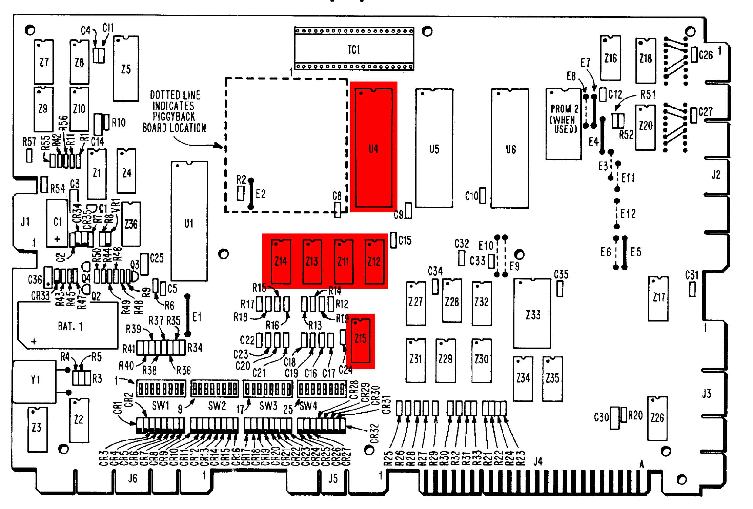

Retour à la résurrection de ...la carte CPU
Le flipper démarre, affichage OK, seul le score ne s'incrémente pas lorsque la bille touche les switchs du plateau.
Je sais que U4 (6532) chauffe anormalement
En rouge les composants concernés :
J'ai deja remplacé des composants, cependant j'ai apris que certain IC ne peuvent pas etre remplacer par des équivalents:
- Z15 un 7432, à été remplacé par un 74LS32
- Z11 et Z12 des 7404, remplacé par des 74LS04
Beaucoup me dise que les LS sont trop lent (?) et risque de ne pas fonctionner correctement.
Ce qui expliquerais pourquoi le flip à deja marché et que U4 chauffe beaucoup.
J'ai commander des IC original (qui valent de l'or désormais  ;D) ainsi que des F (74F32 et 74F0).
Un spécialiste US, maintient que les IC F fonctionnent sans problèmes, étant les plus "rapide".
Je vais encore contrôlé le quartz (au cas ou) et re-remplacé U4.
Mon probleme est que je n'ai pas de banc d'essais pour faire des tests correct, donc j'avance un peu à tatons, ce qui est loin d'être génial...Si je n'arrive pas à regler le probleme, faudra bien que je prévois un montage de test (un truc sérieux, quoi).
Je pense avoir localiser les dernieres pannnes...
Sur la carte CPU l'IC Z15 qui est 7432 avait été remplacé par un 74LS32
Comme expliqué, ce chip ne peux en principe par etre substitué par un LS.
(http://www.pinwiki.com/wiki/index.php?title=Gottlieb_System_80)
J'ai tout de même tenté les F, 74F32 pour le Z15 et 74F04 pour Z11 et Z12
Résultat, ca ne fonctionne par pour Z15 !
J'ai été contraint de mettre un 7432 d'origine  :-[
Dommage, ce composant est rare et cher (j'en trouvé qu'aux US)
Bref, le flip semble cette fois-ci fonctionné correctement   8)
J'en profite pour remplacer aussi le transistor MPS-U45 de la carte driver
Petit probleme, la carte étant un peux abimé, je dois souder l'une de patte d'au-dessus
Vu sa proximité avec d'autre composant, je le monte un peu pour accéder avec le fer.
Je test quelques parties...magnifique, cela fonctionne presque... :-)=

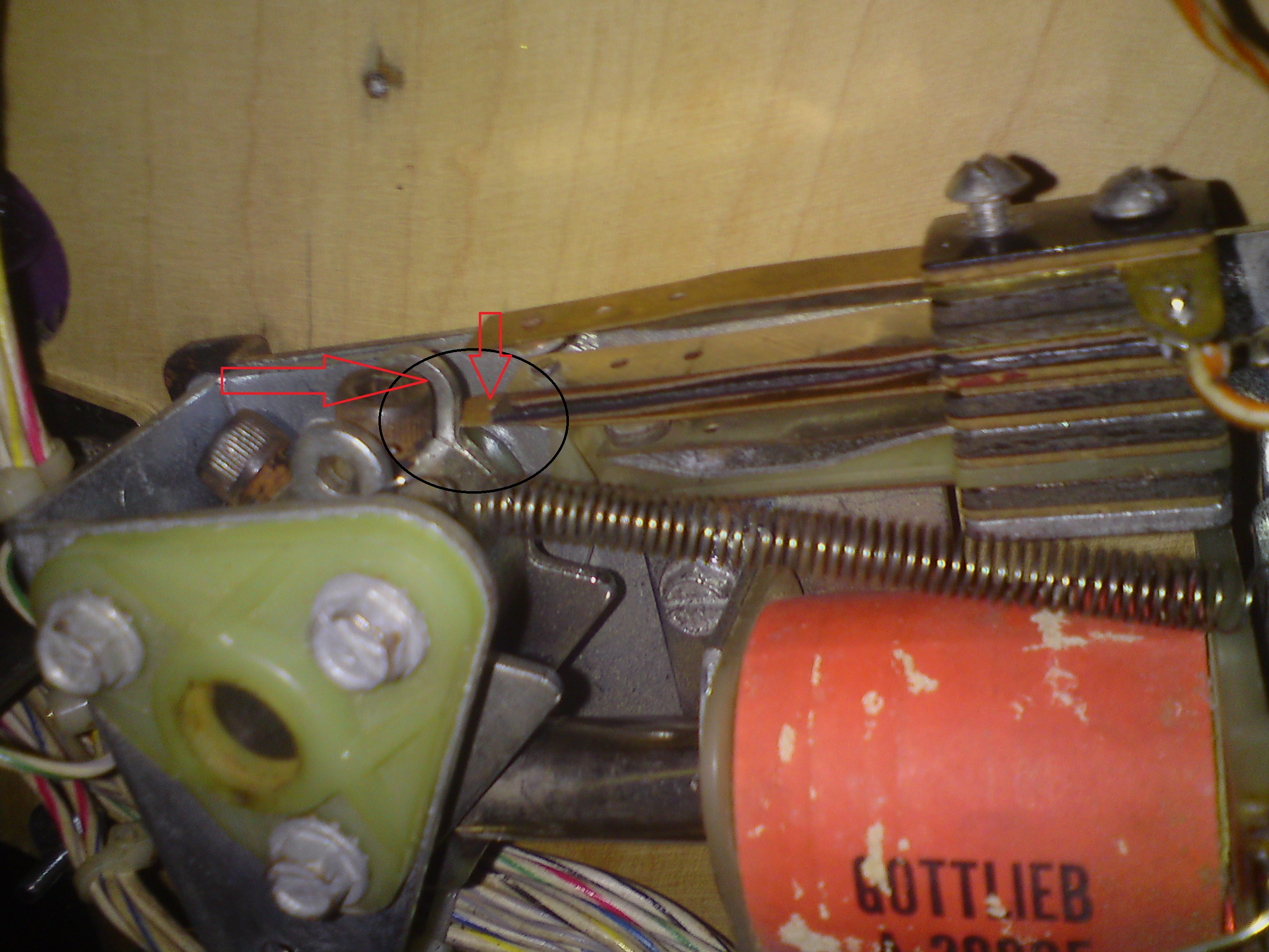

Mais le patient présente une défaillance cérébrale :

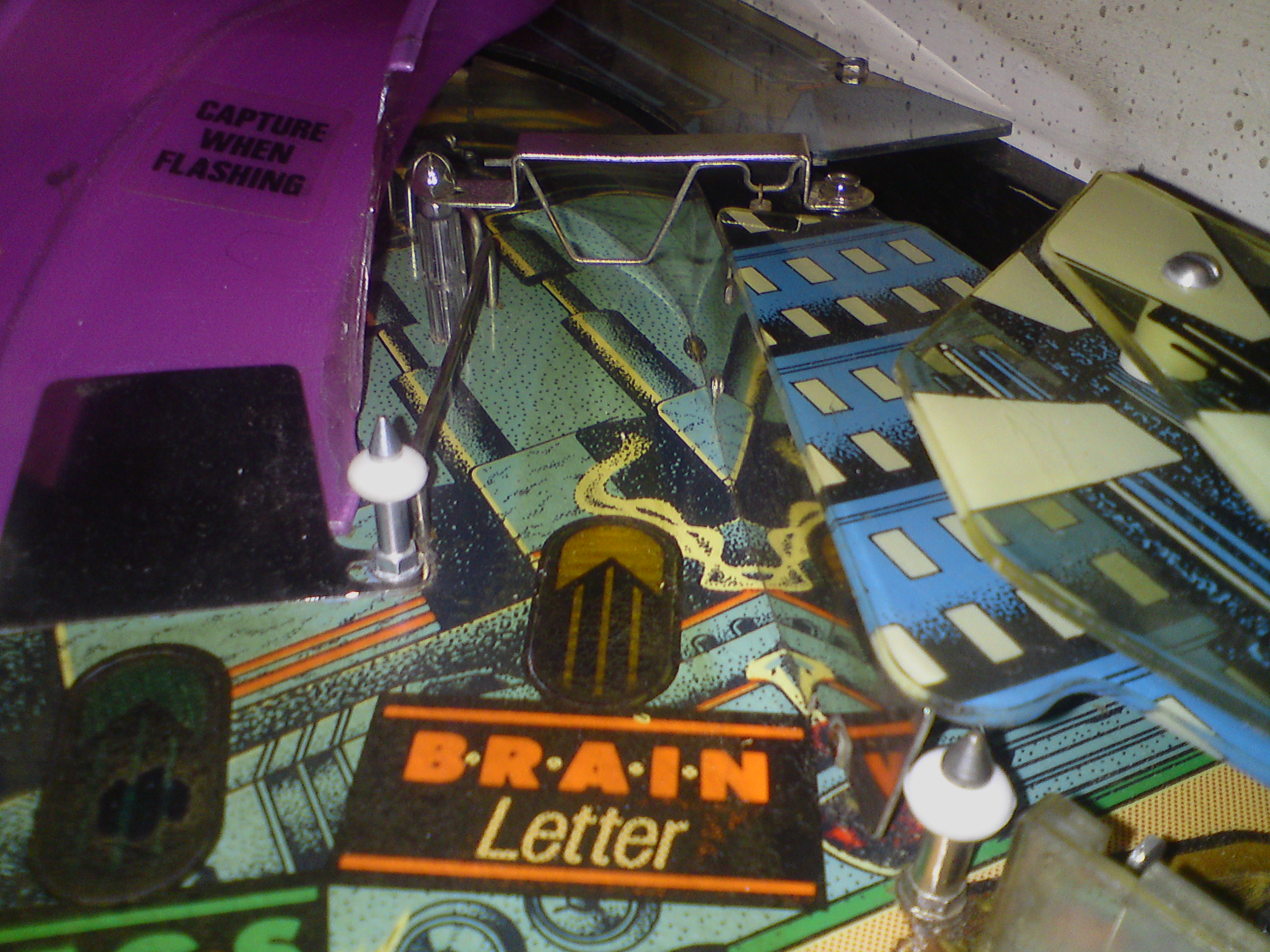

Le portique "BRAIN" droite ne réagis pas

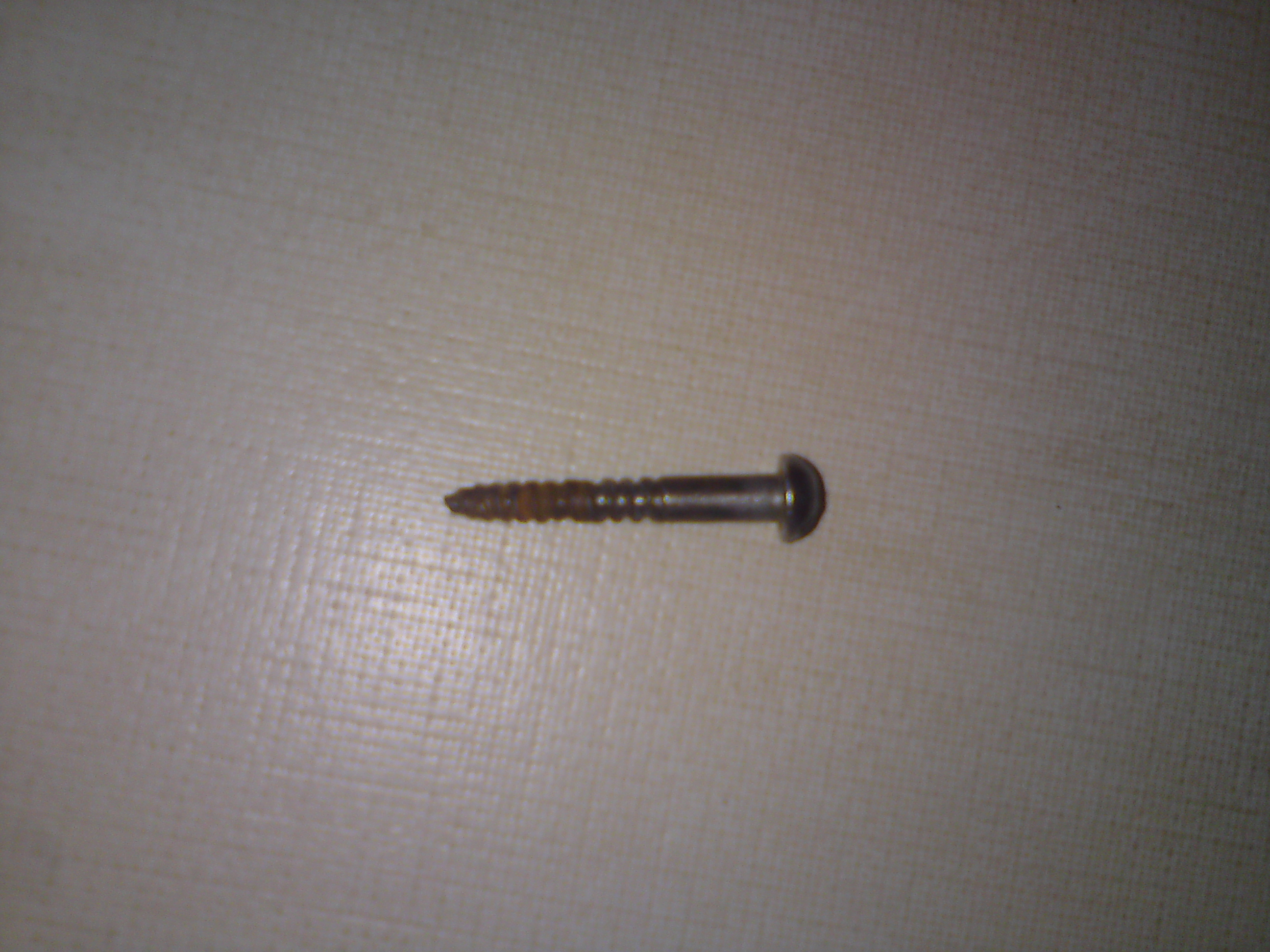

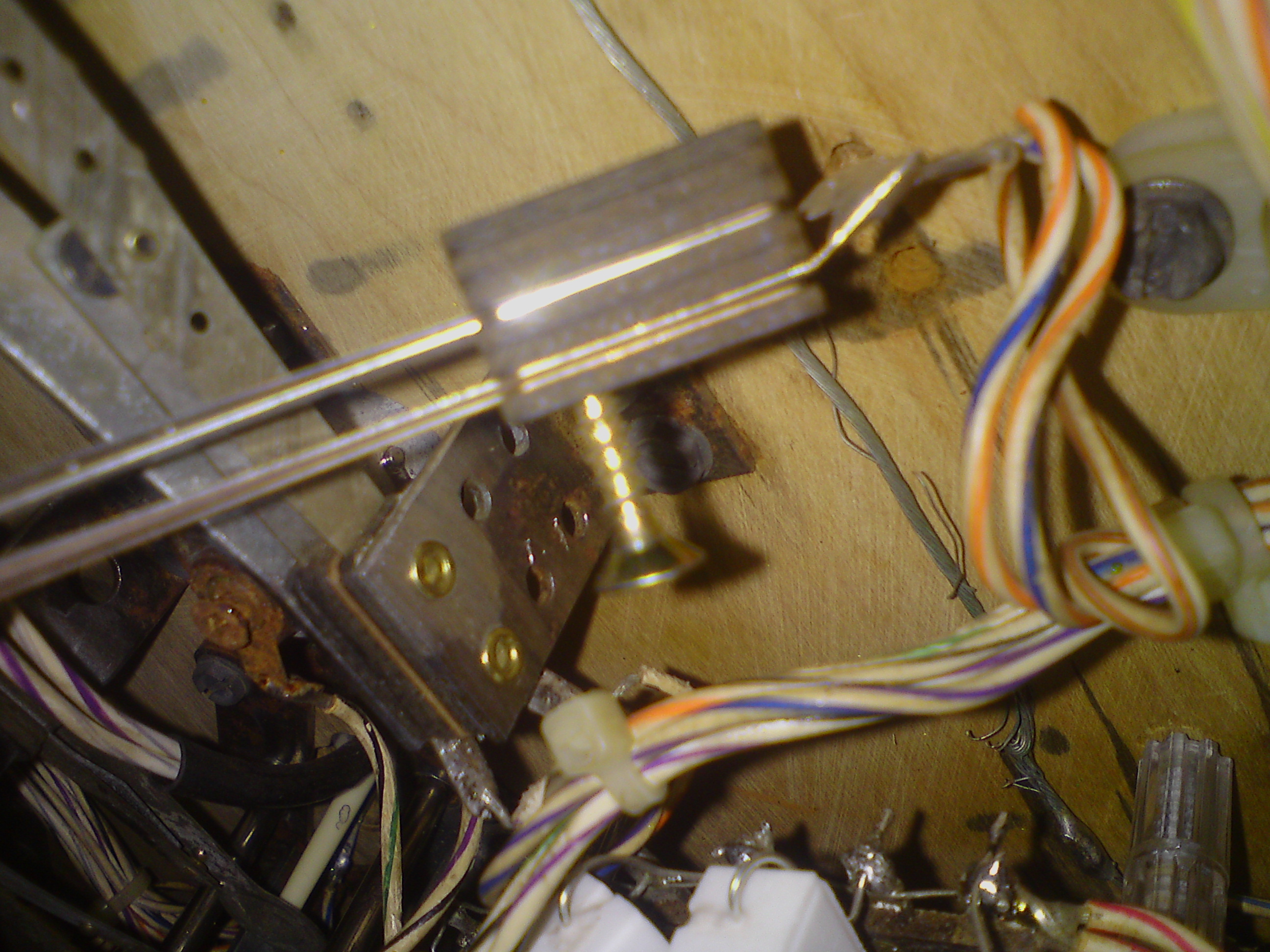

Le coupable est une vis qui n'est pas la même qu'a l'origine, celle fixant le switch au plateau  :P

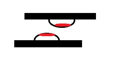

Résultat, le contact ne se fait pas correctement, les deux lamelles sont legerement décalé au serrage
En exagerant, on a peux pres ce croquis (vus de face)
Les vrais vis ressemblent à ca:
Comme quoi, il suffit d'un détail... 8)
Bon je vais fouiller pour trouver une autre vis...

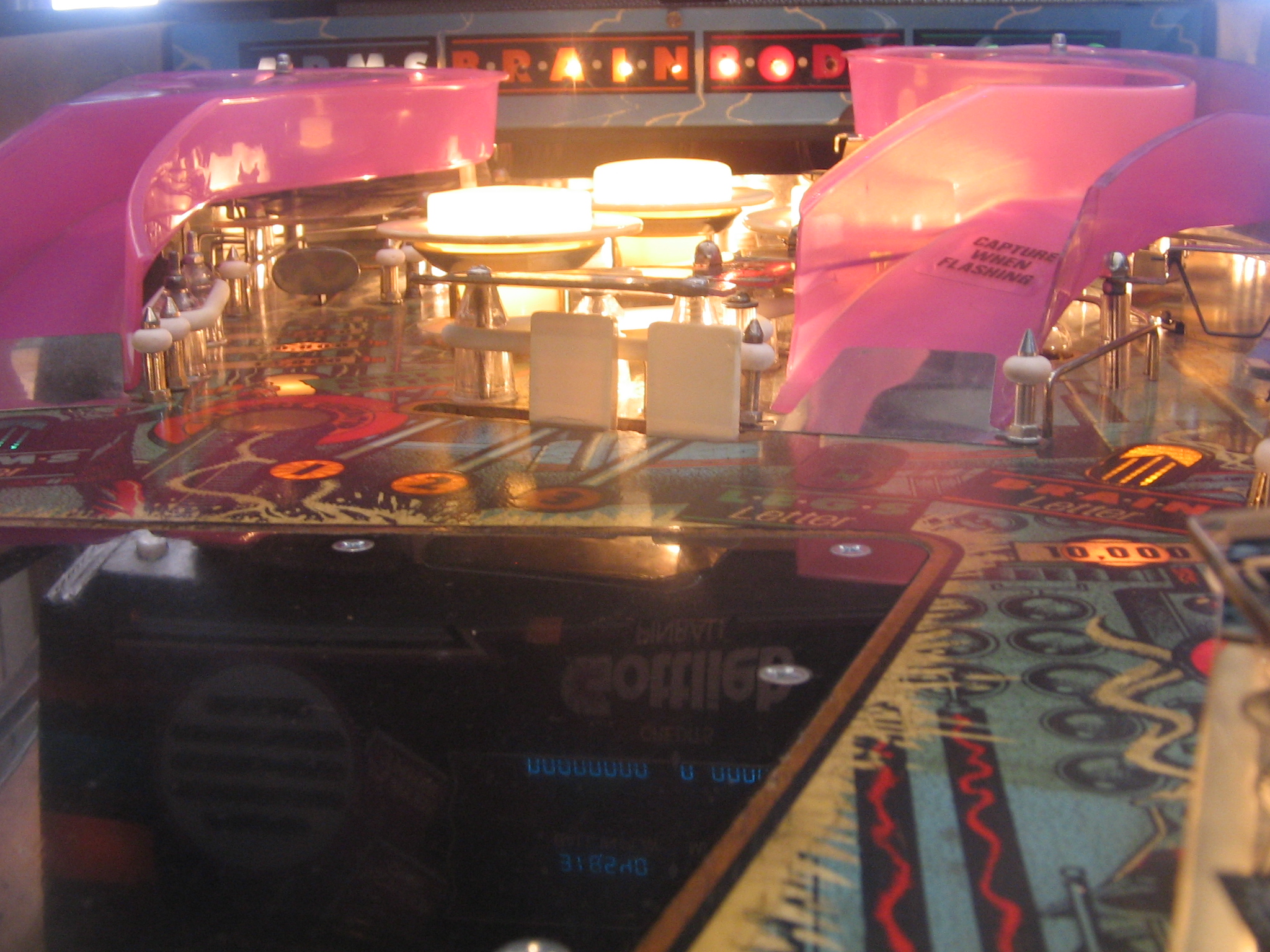

Après un petit réglage du switch du batteur droit un peu mou, on retrouve la puissance d'origine et le jeux un vrai plaisir (même si la sortie de la bille est un peu facile).

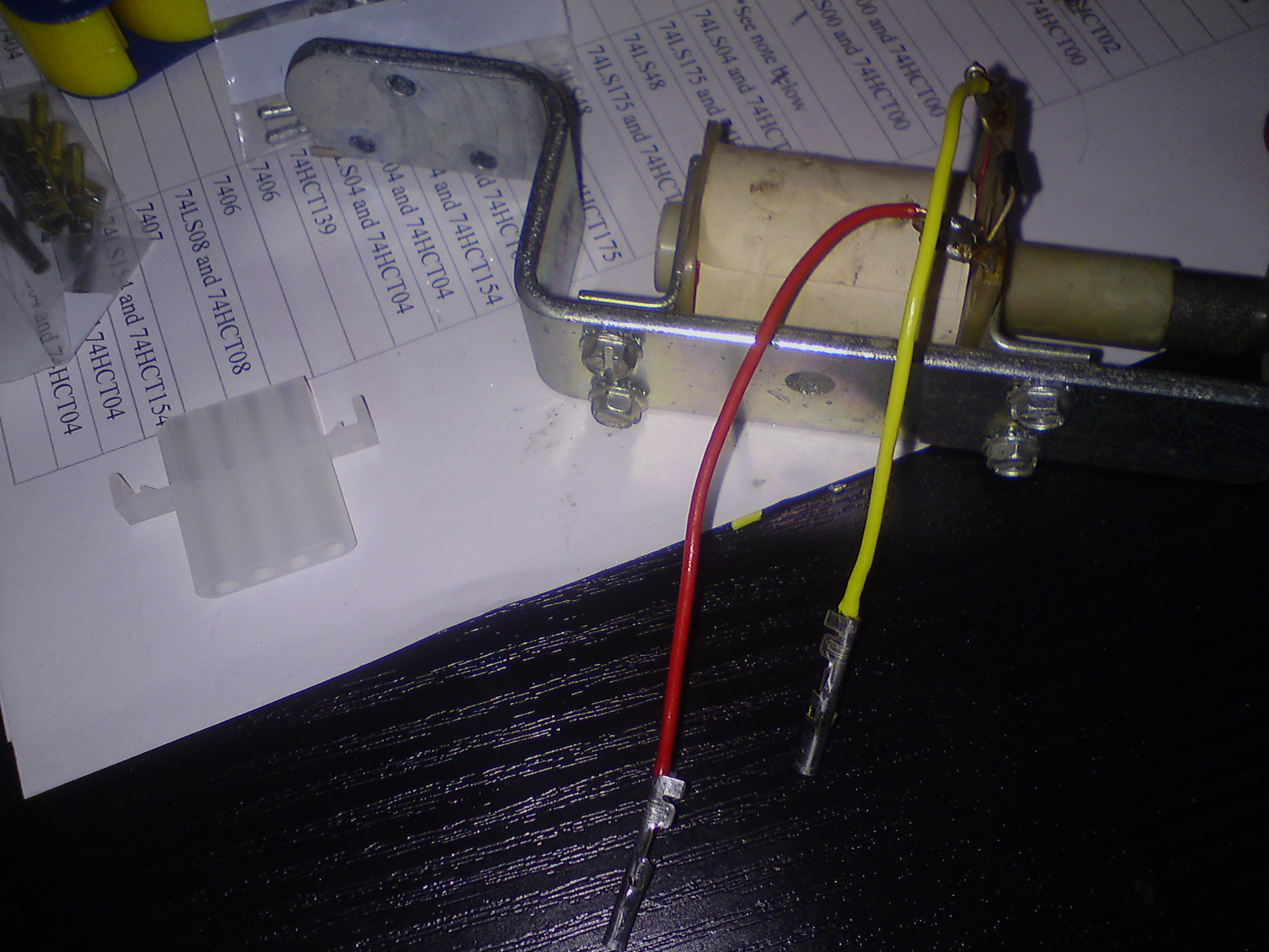

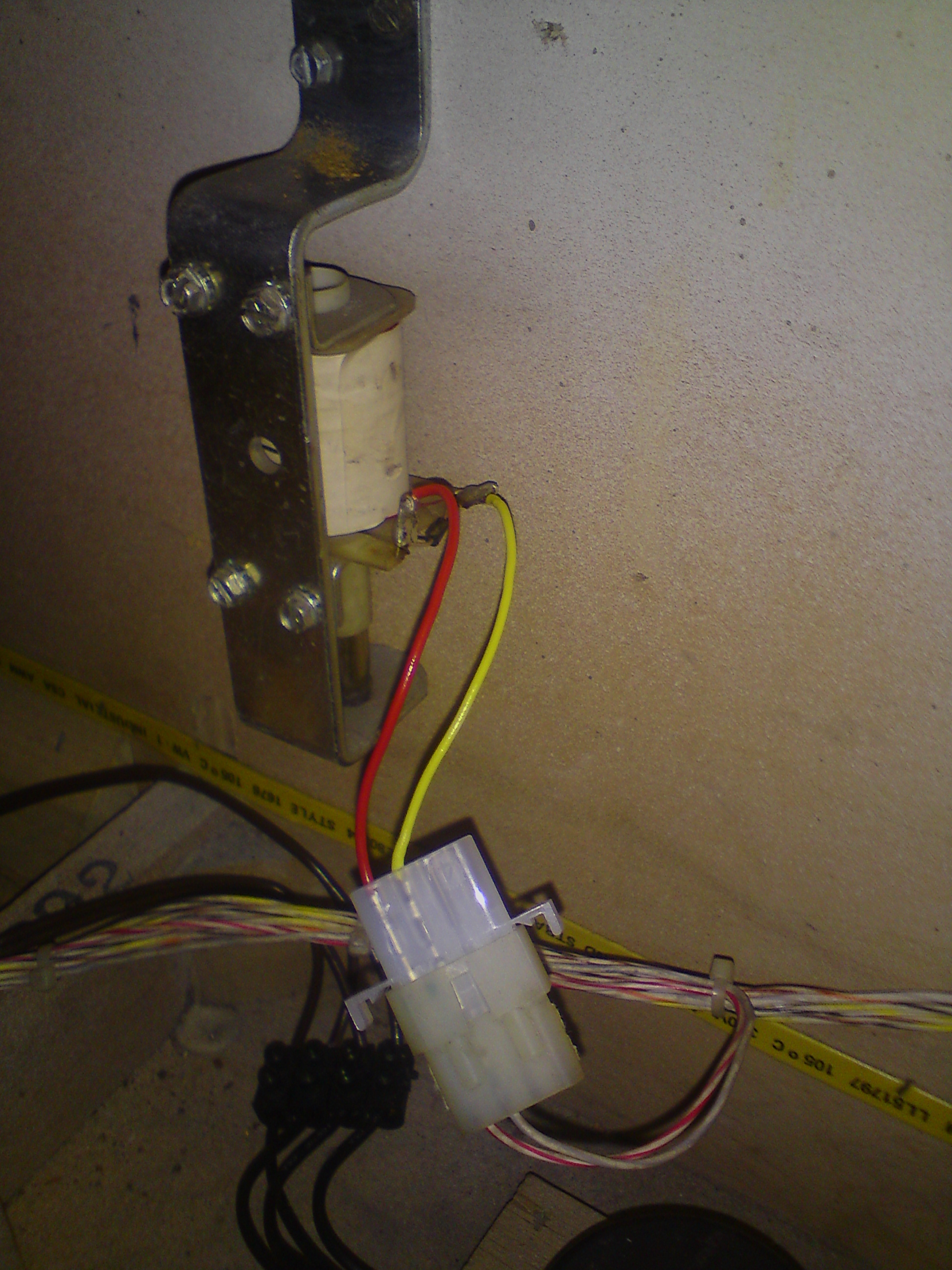

J'ai remis en place un nouveau knocker avec la sa connectique d'origine (molex 4 broches) :

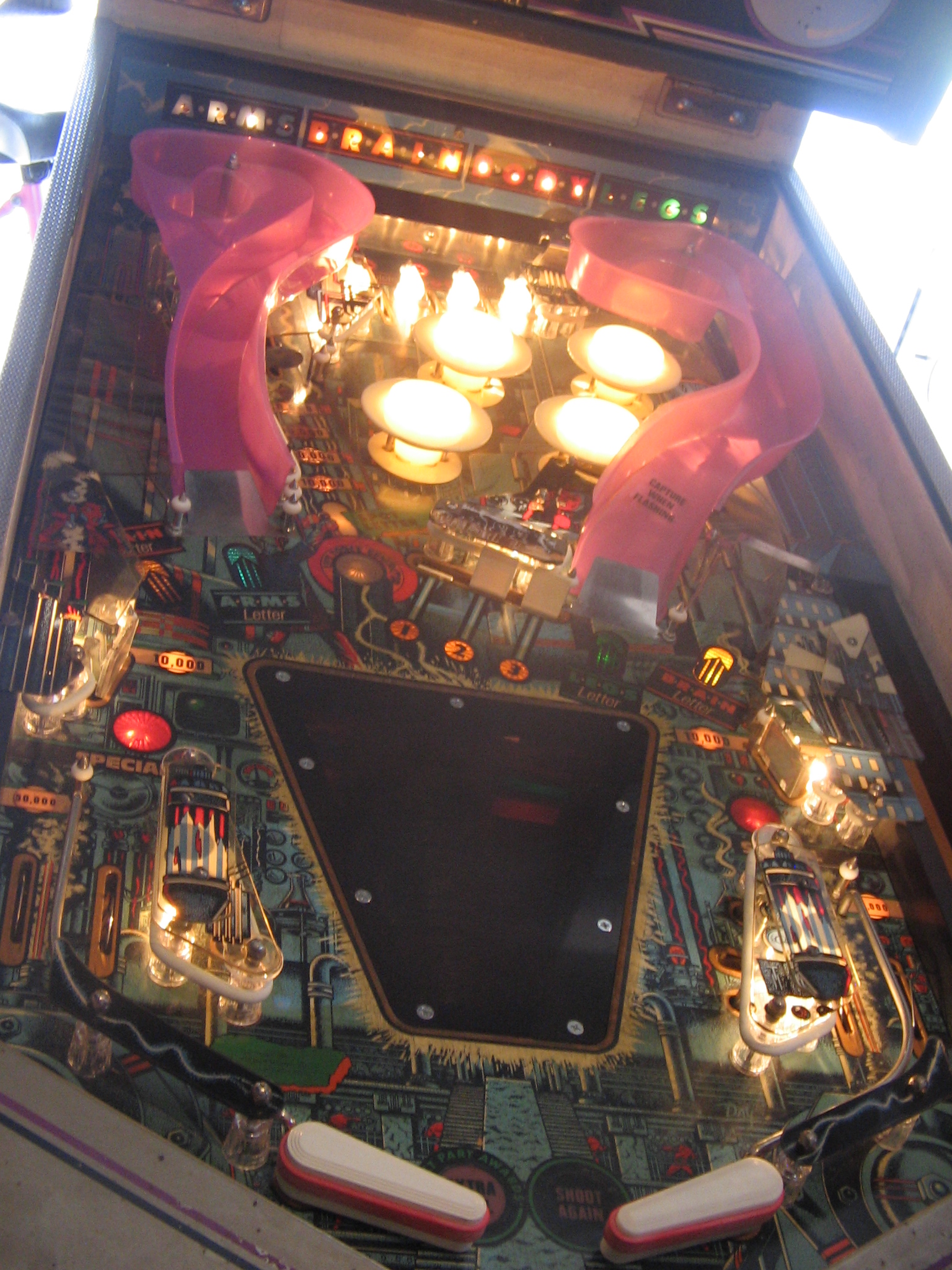

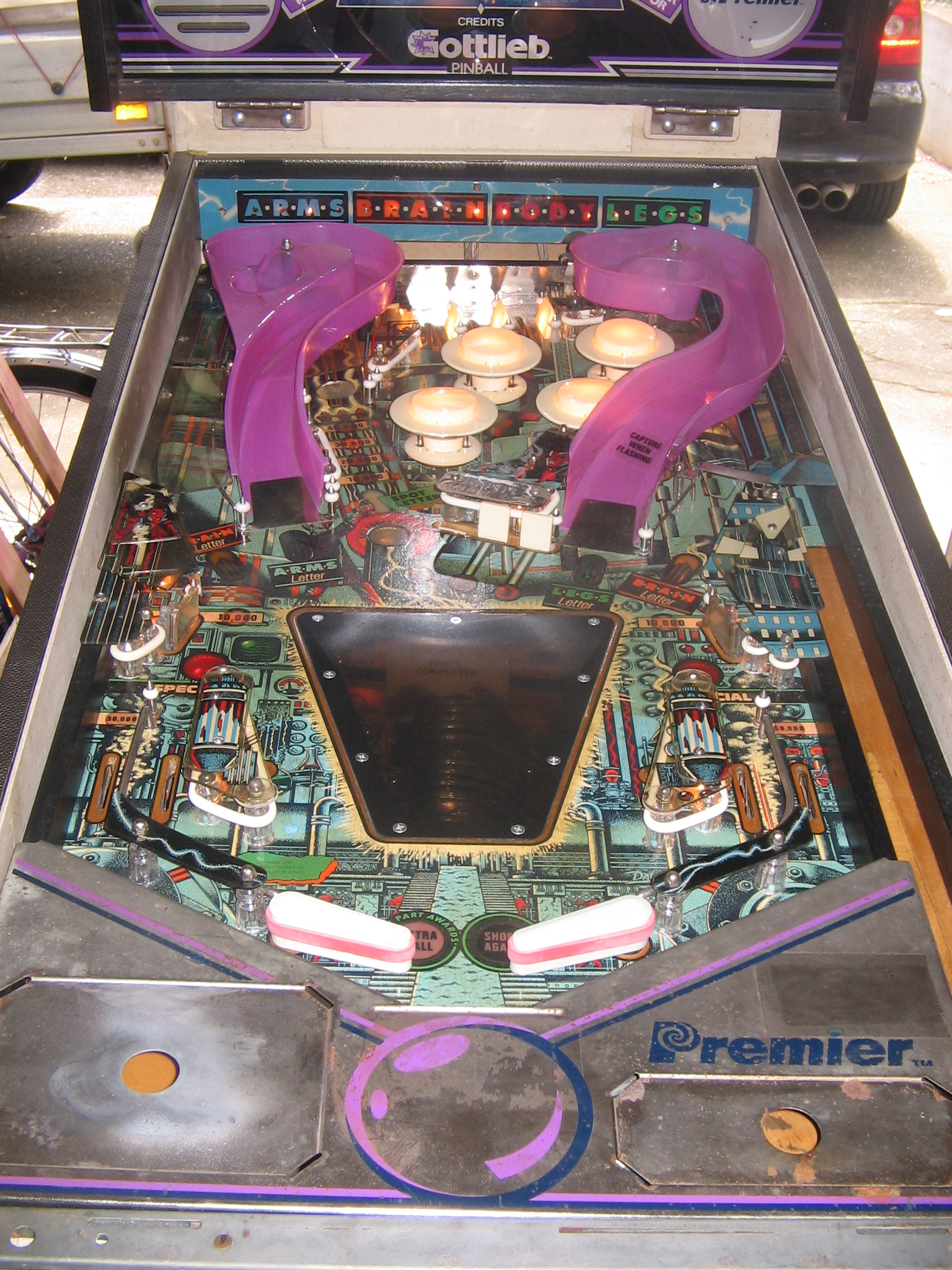

Et puis finalement une petite partie avec vue "presque" d'ensemble :
