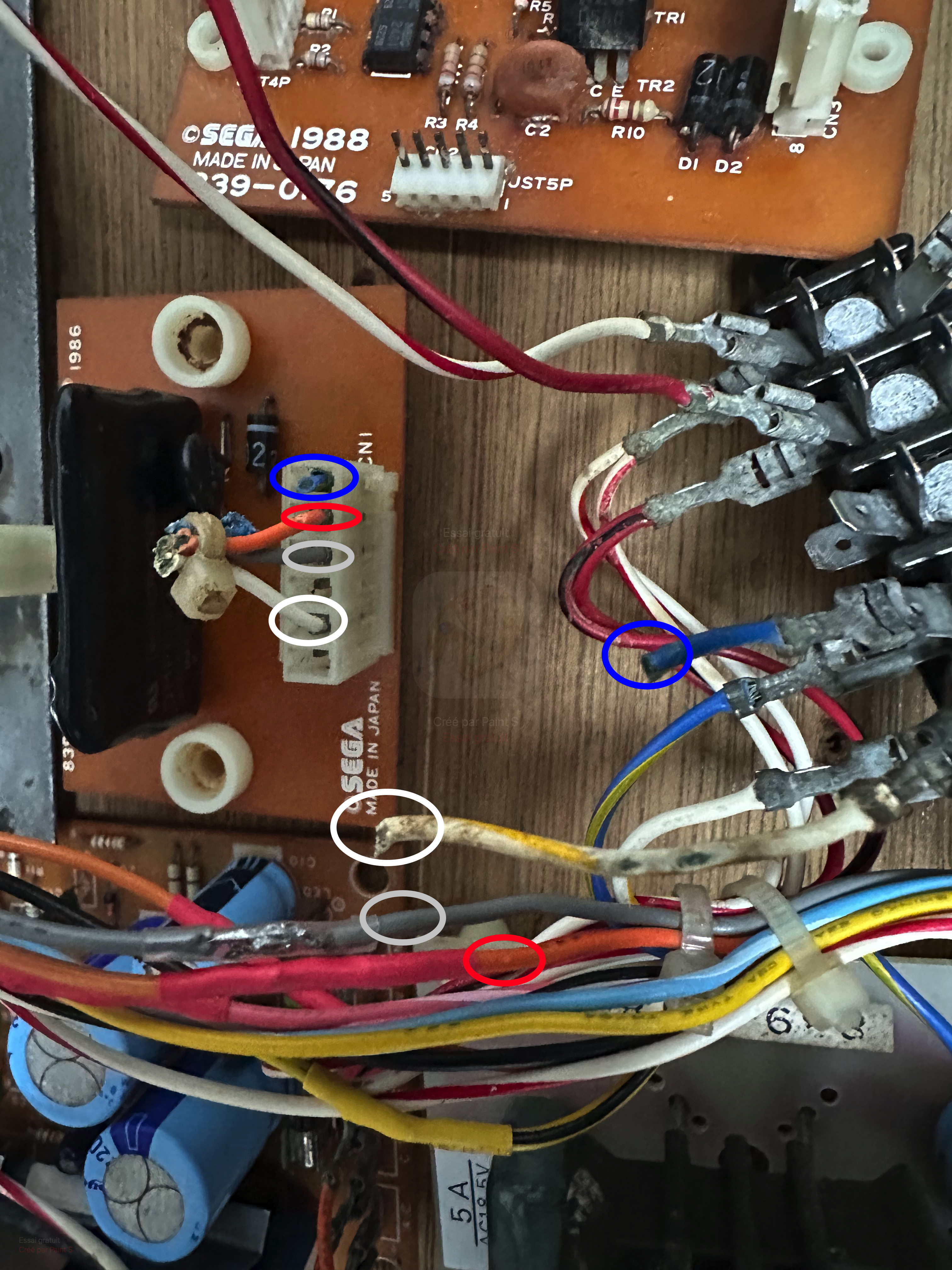

Je m'attaque, ensuite, aux 6 fils coupés au milieu du loom.

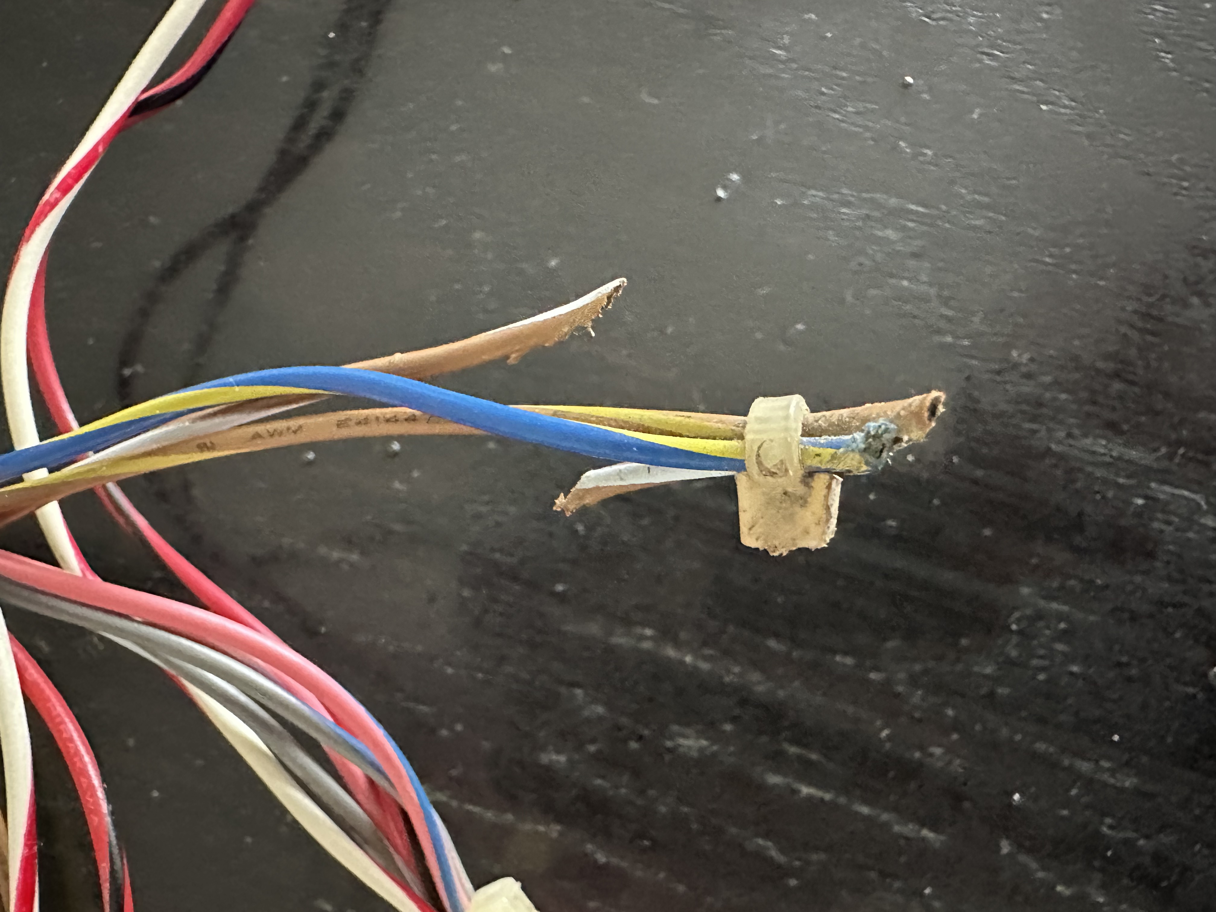

Je ne l'avais pas vu au départ mais je retrouve d'autres fils coupés juste au niveau d'un serre câble.
Ils ont la même couleur que les autres.
Une jonction est donc faite sur les quatre fils (Noir, Jaune/Noir, Rose/Blanc et Orange/Blanc).
Pour certains il manque une dizaine de cm.
Sur ce loom, il me reste donc 4 fils "orphelins".
Un "Jaune/Noir, Vert/Noir"
Et un "Gris, Orange"
Pour les deux derniers, je me suis rappelé d'une photo postée plus haut :
Le connecteur Orange avec ses deux fils semble correspondre. :)
Il ne reste plus qu'à trouver l'autre correspondance.

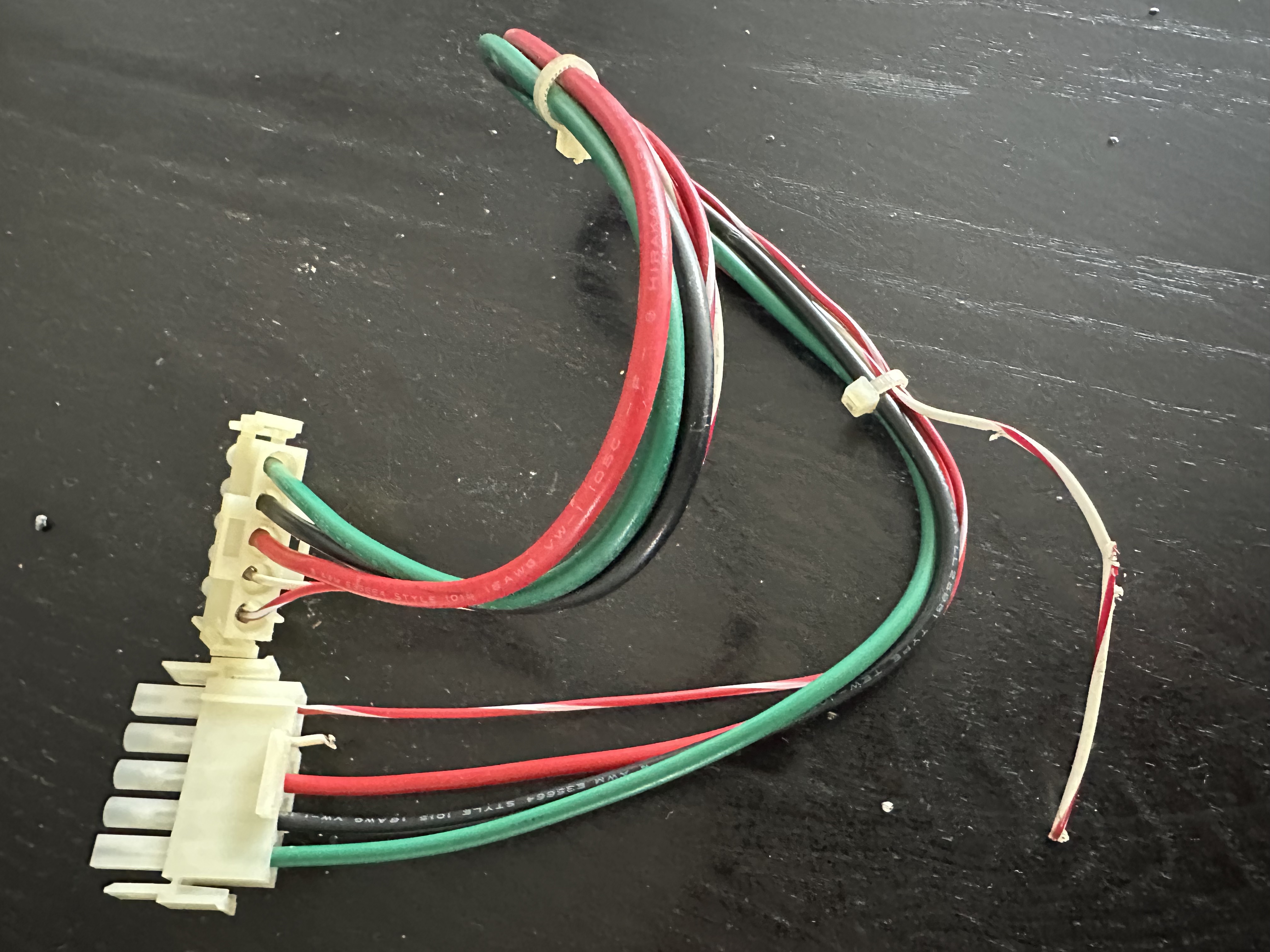

J'y ai récupéré 5 loom qui avaient besoin d'attention.
D'abord une petite peur :
Je me suis dit : "Là, tu va avoir un sacré taf" sans vraiment me souvenir d'avoir vu cela en démontant la borne. Après en avoir discuté avec un ami qui suit mes différents Wip, je me suis aperçu qu'il provenait d'un PCB que j'avais récupéré en même temps que la GF à l'époque. Ouf ...
Une première réfection :
Une deuxième ou j'ai eu un peu + de travail :
Sur celui ci 5 fils sont coupés.
Le seul problème est que je n'ai pas de fils 2,5 pour refaire le fil bleu.
Je suis donc bloqué actuellement pour celui ci.

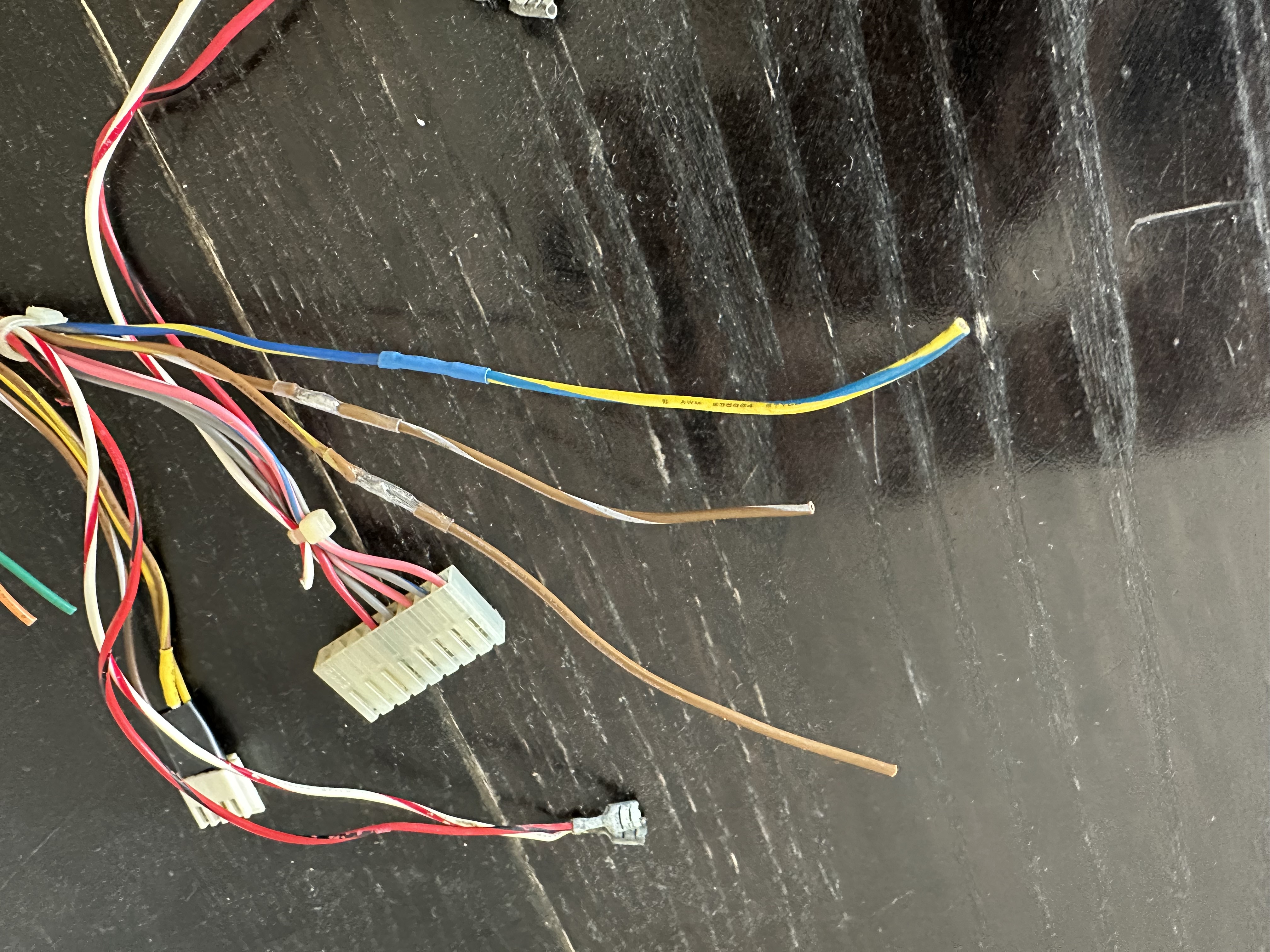

Vient ensuite un belle ensemble :)
Un fil coupé et l'autre un peu abimé.
Suite au conseil de Tibal j'ai mis une gaine thermo plus grosse pour tester.
Et bien Nikel  ^-
Réfection de l'autre fil :
Me restait plus qu'a refaire un cable vert coupé :
Et c'est terminé pour celui là :)

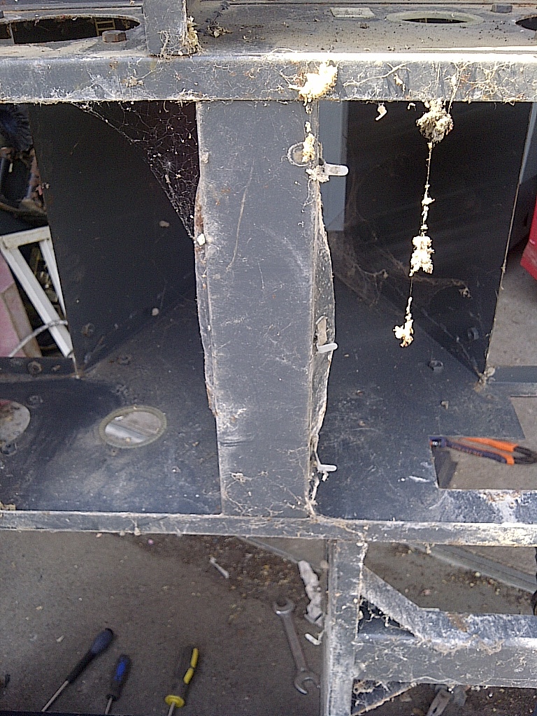

C'est quand même dingue l'état dans lequel ils se trouvent ! Tu connais l'origine de se massacre ? Ce ne sont pas des rongeurs qui ont coupé autant de câbles, et parfois juste au raz du connecteur non ? :-\

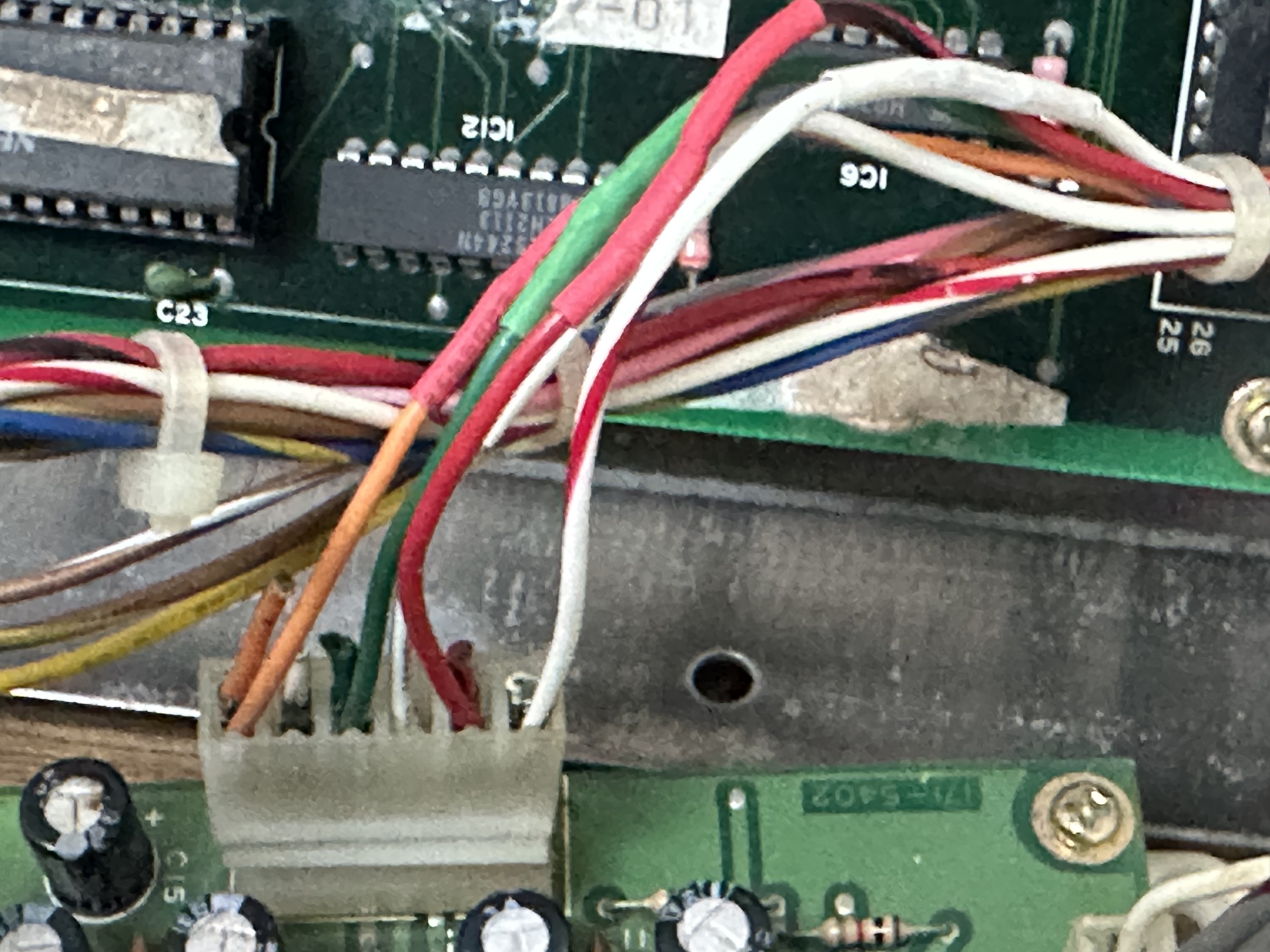

Citation de: Little_Rabbit le Dimanche 17 Août 2025, 23:37:01 PMC'est quand même dingue l'état dans lequel ils se trouvent ! Tu connais l'origine de se massacre ? Ce ne sont pas des rongeurs qui ont coupé autant de câbles, et parfois juste au raz du connecteur non ? :-\

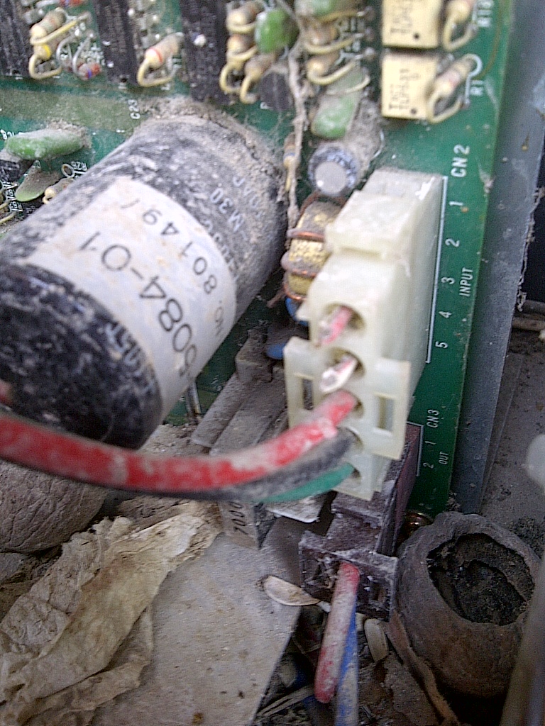

Pour rappel, lors du démontage en 2011, l'intérieur était comme ca :
Cela ressemble à une tanière de rongeur  :)

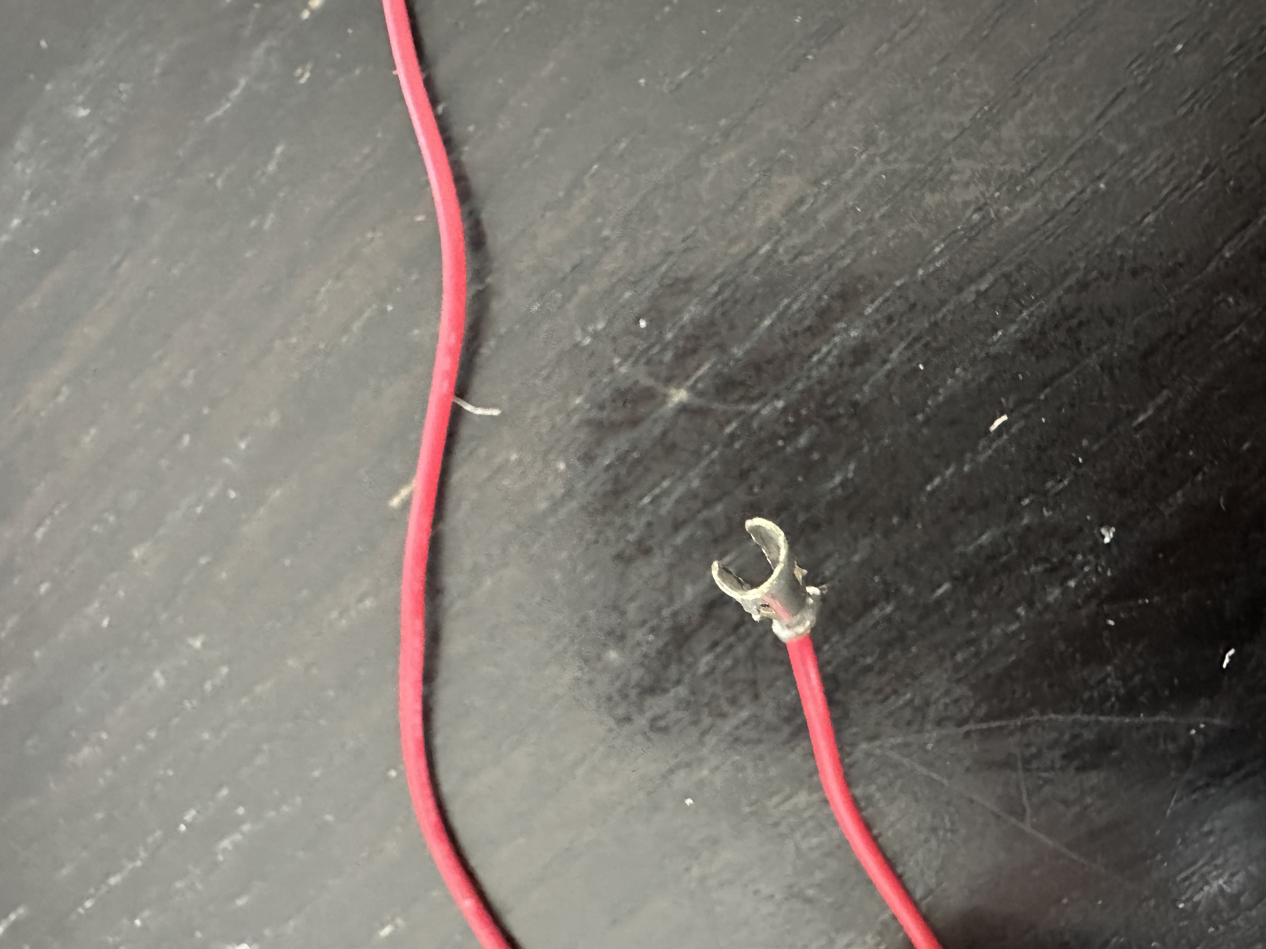

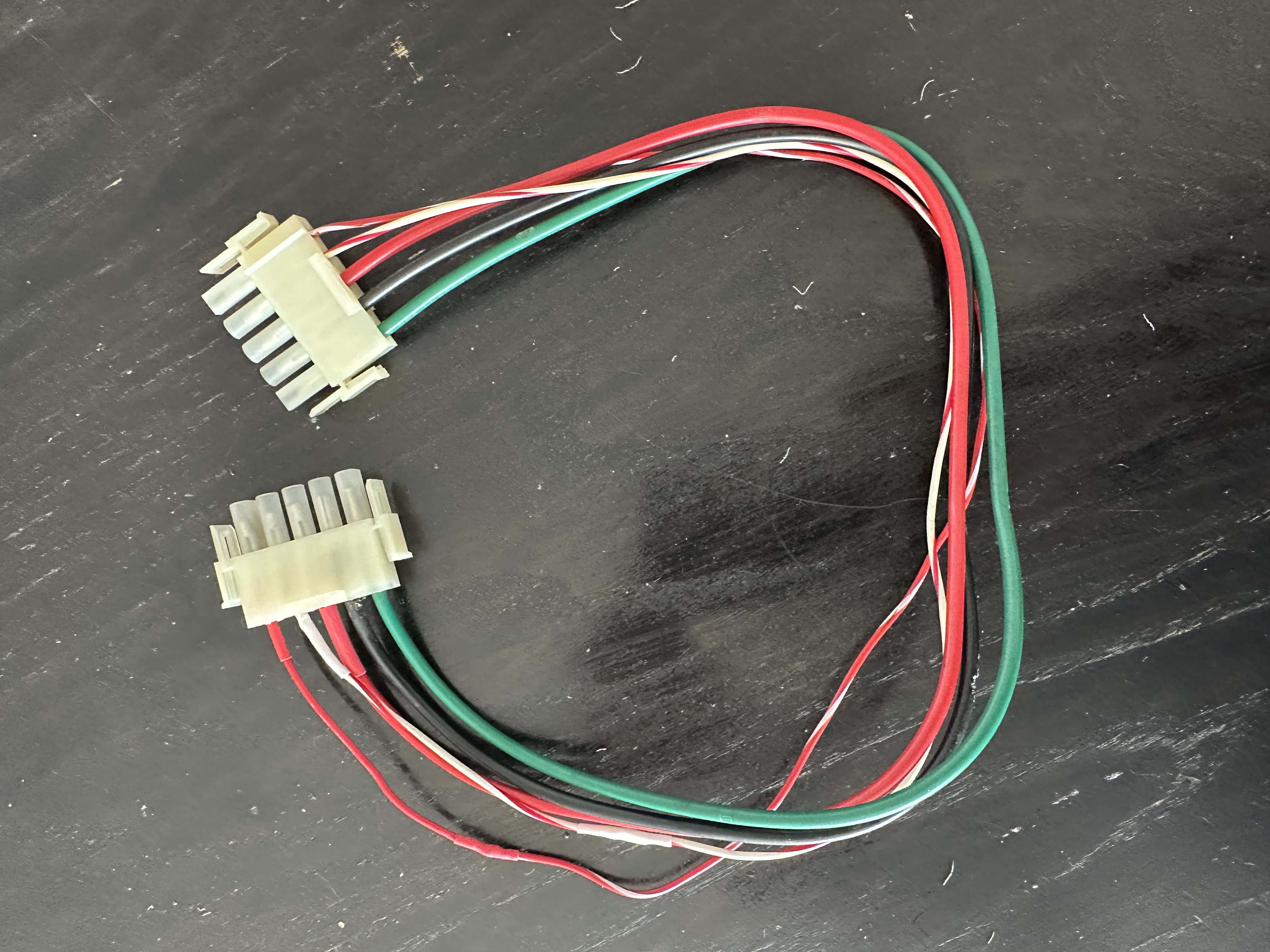

J'ai ensuite rallongé ces trois fils.
Ces trois fils arrivent sur un connecteur JST de 5 Pins.
Je les adapterai en fonction sur la planche et sur la carte de destination.

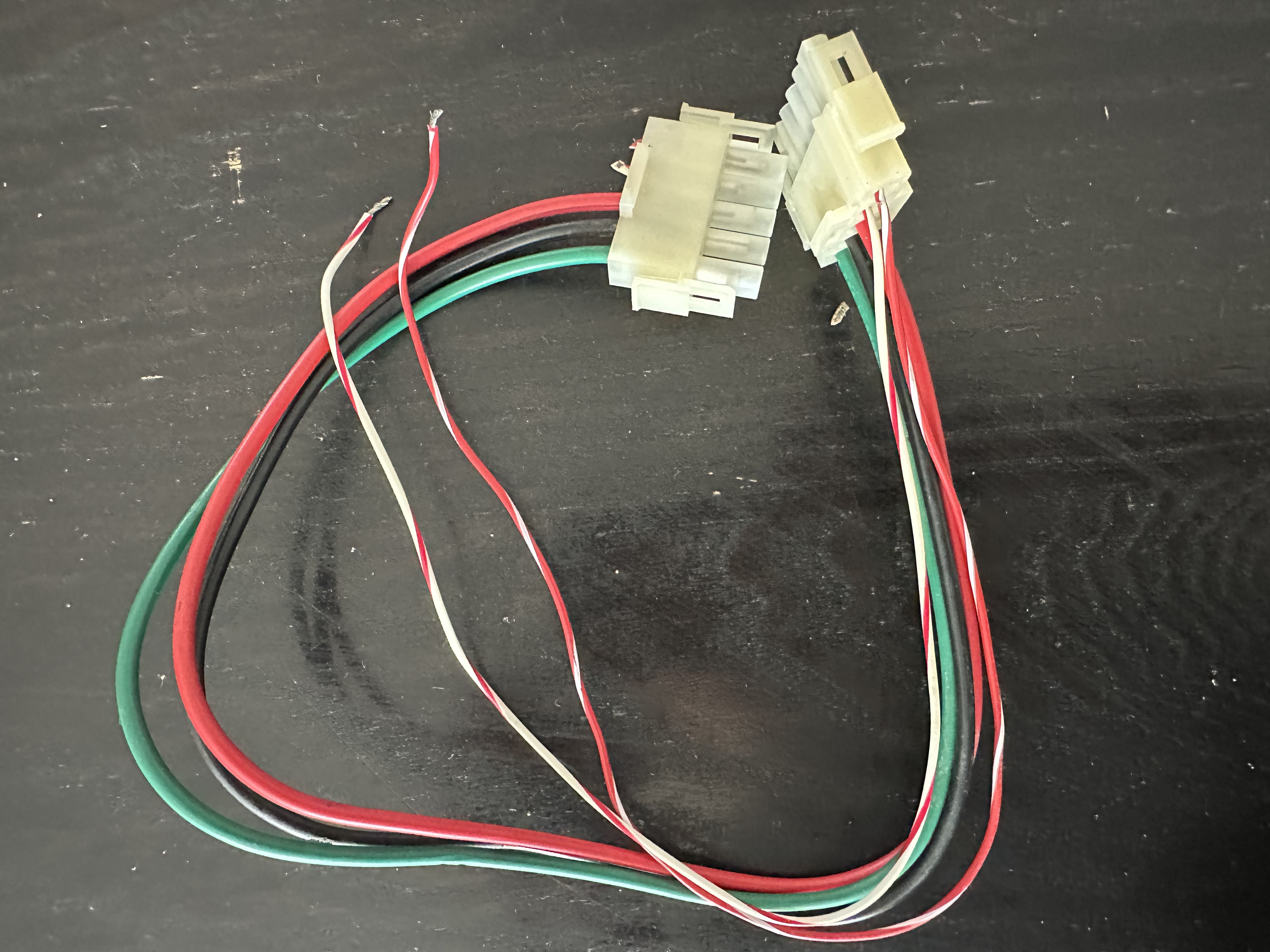

Je me suis ensuite attaqué aux deux câbles qui sont branchés sur les Fet Power Driver.
Pour rappel :
Et l'autre :
Pour les Pins de ces Molex j'avais un problème : je n'avais pas l'outil pour les enlever.
J'ai essayé plusieurs techniques sans succès.
Puis je tombe sur un fil avec un pin et  :idee:
Je l'écarte un peu et  :-)=

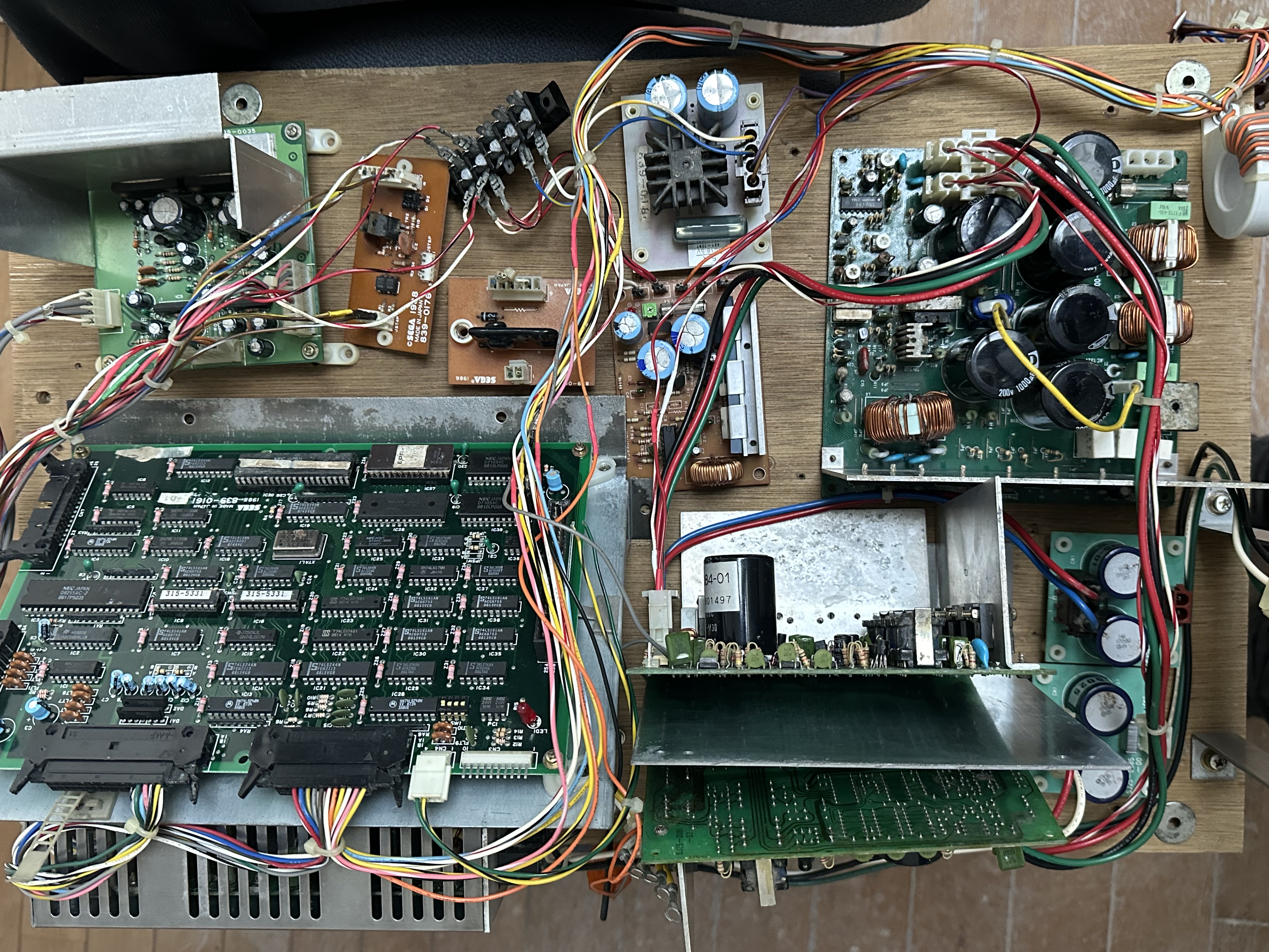

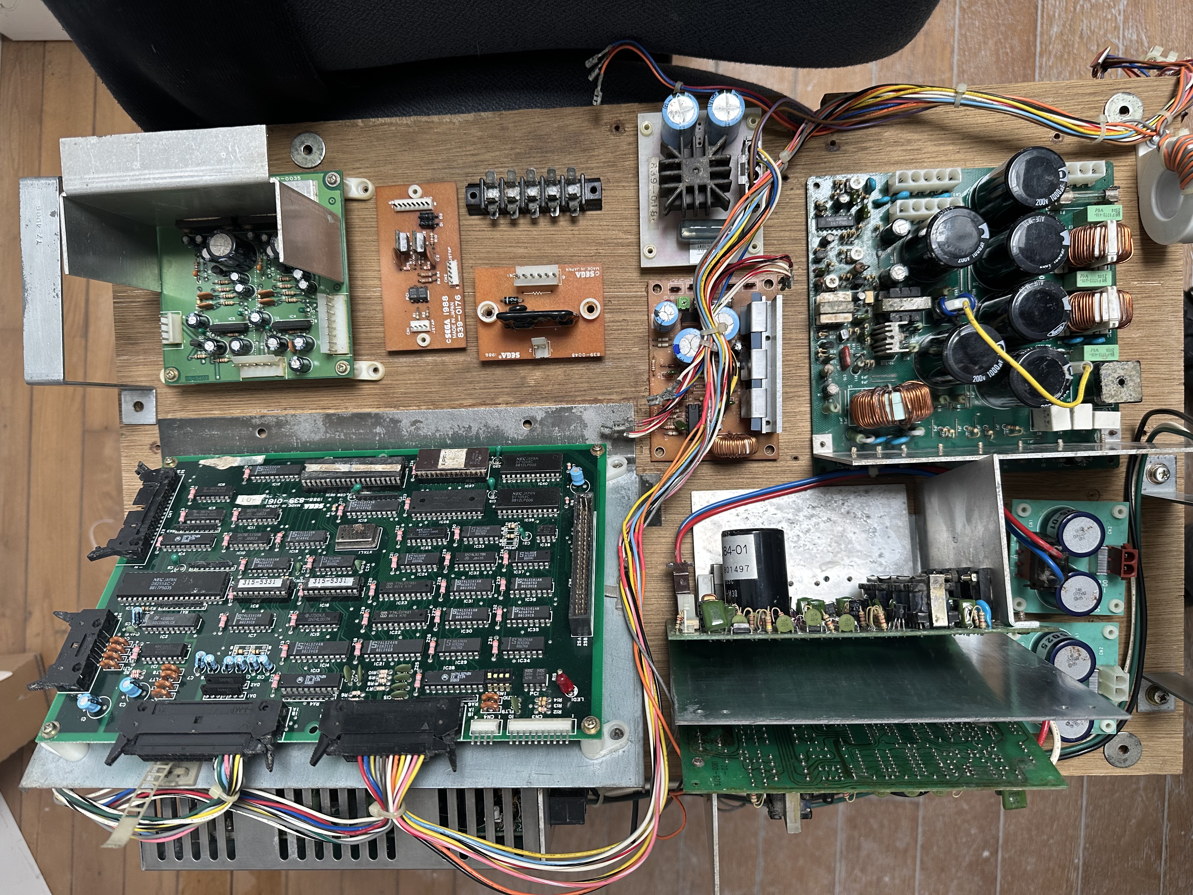

Le deuxième loom est posé à l'arrache ainsi que tous les connecteurs (même sans fils) pour vérifier toutes les connexions.
Je me suis aidé des photos prisent en 2011 et, je suis assez content du résultat.
Les cosses ont retrouvées leurs places.
Et les rallonges de fils prévus pour les connecteurs "vides" arrivent au bon endroit.
J'ai aussi pu repérer les derniers fils ou je me posais des questions.

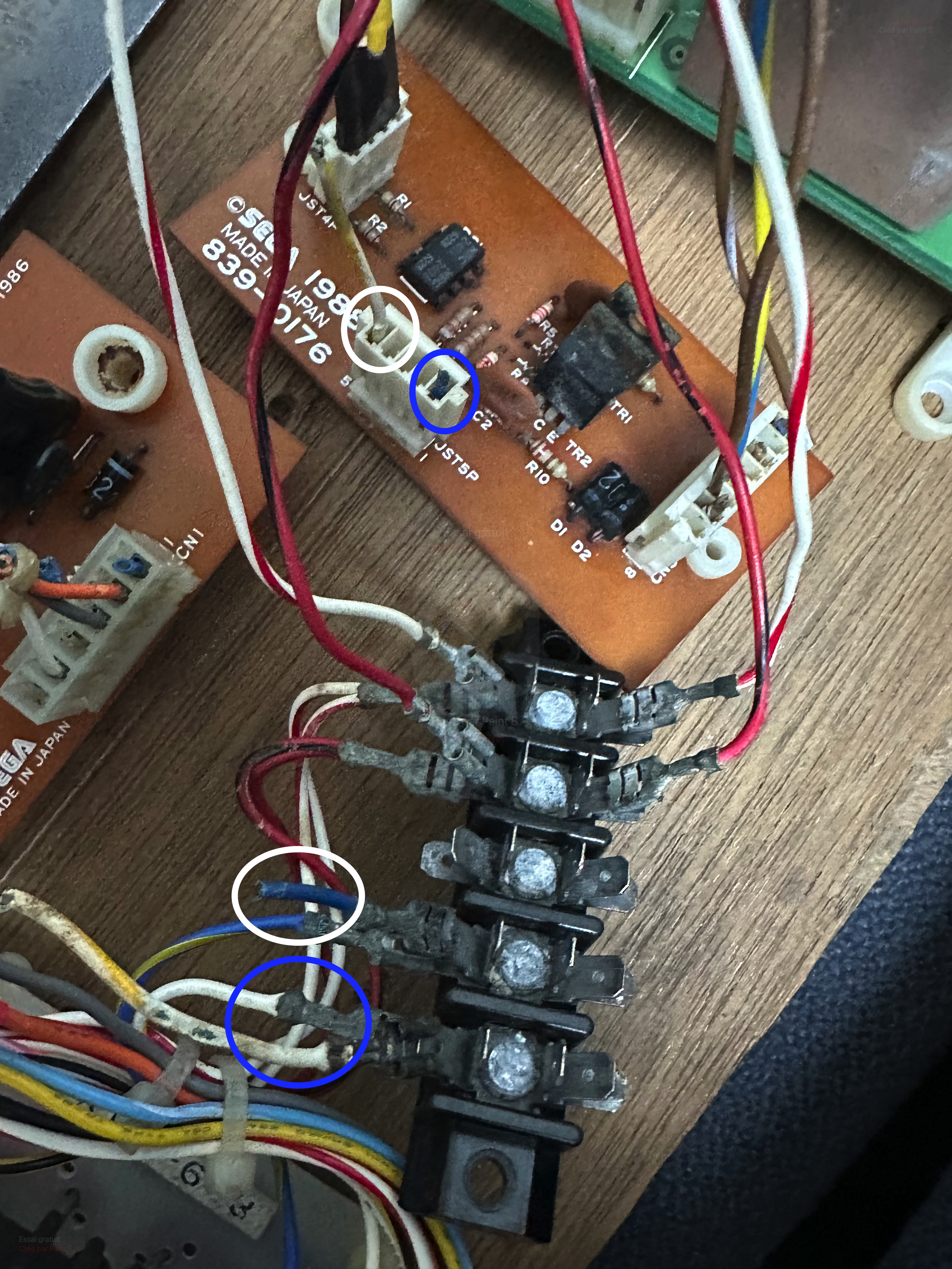

Le câble Vert/Noir Jaune/Noir qui va de la Drive Board à la SSR BD DC Motor :

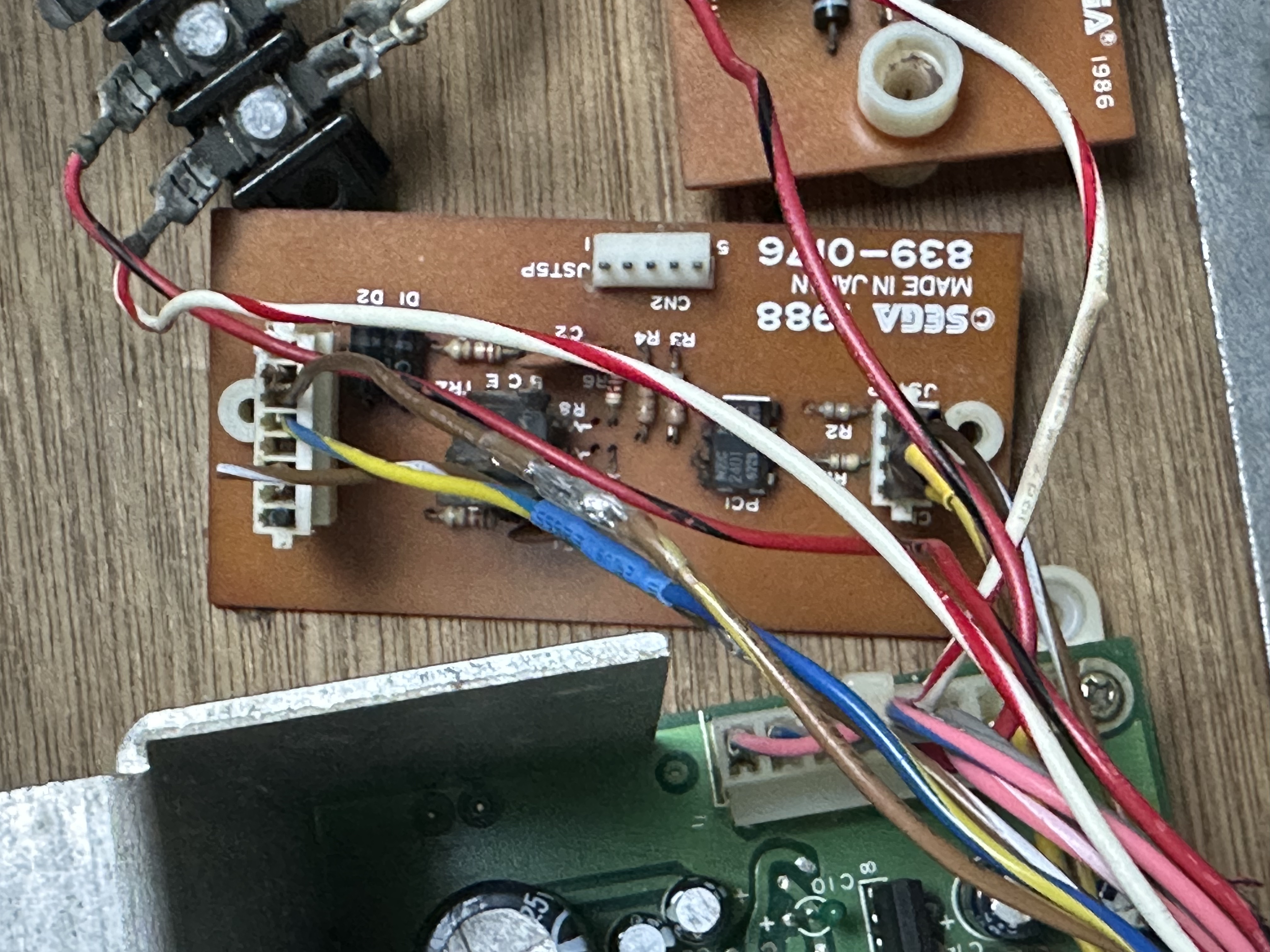

La câble ou plutôt semblant de câble qui va de la TR SUB BD au Terminal Plate 5P
Et, une erreur que j'ai commise en faisant une fausse déduction.

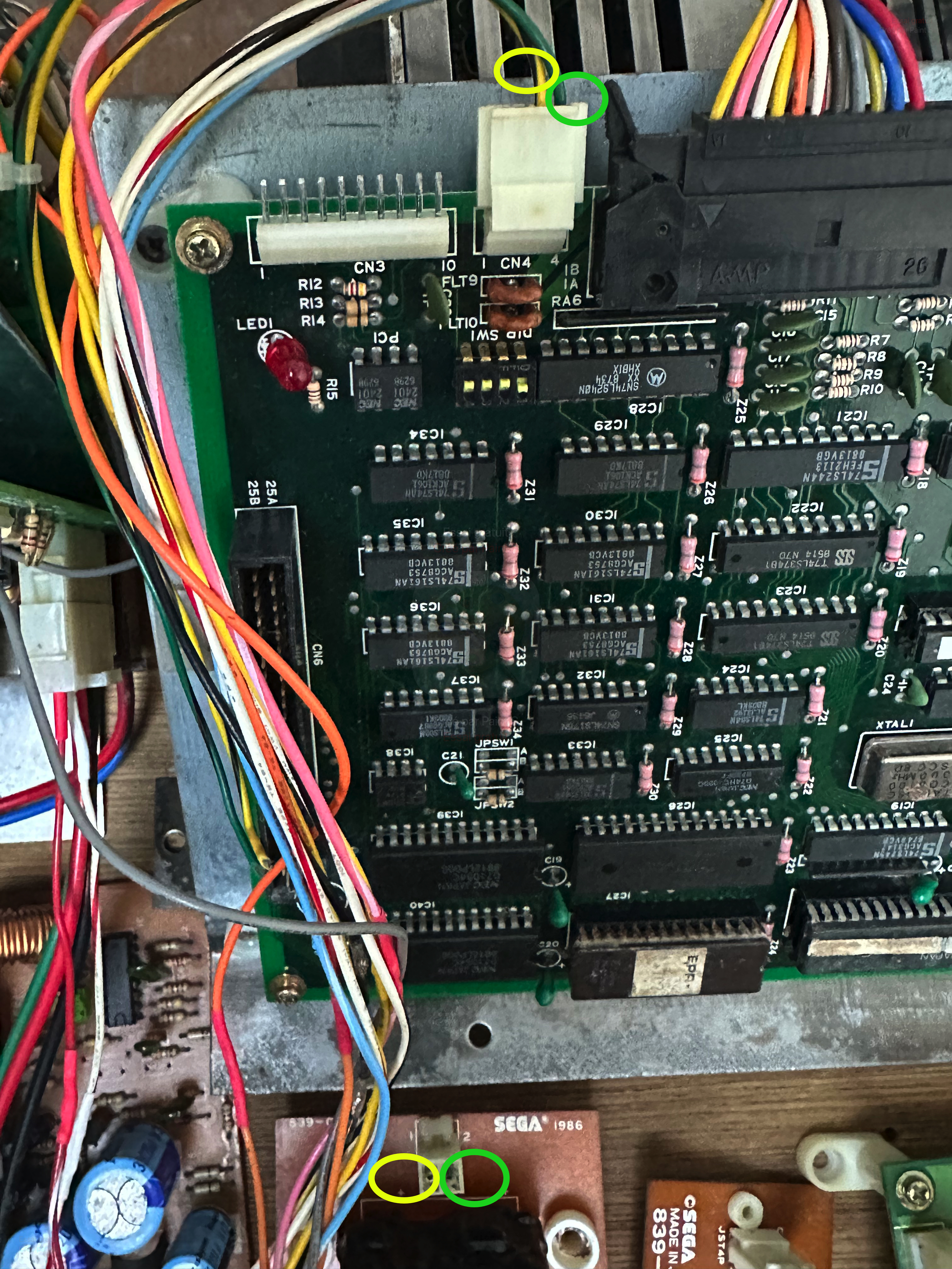

J'avais deux fils coupés : un Orange et un Gris. J'avais donc conclu qu'ils allaient à ce connecteur.
Or, en plaçant le loom, je me suis aperçu que ce n'était pas logique et que ces fils allaient plutôt a une autre destination plus proche.
La SSR BD DC Motor à un connecteur avec 4 fils dessus donc un Orange et un Gris + un Blanc/Jaune et un Bleu/Jaune.
Ce qui correspond + à cela :
Je vais donc devoir le modifier.

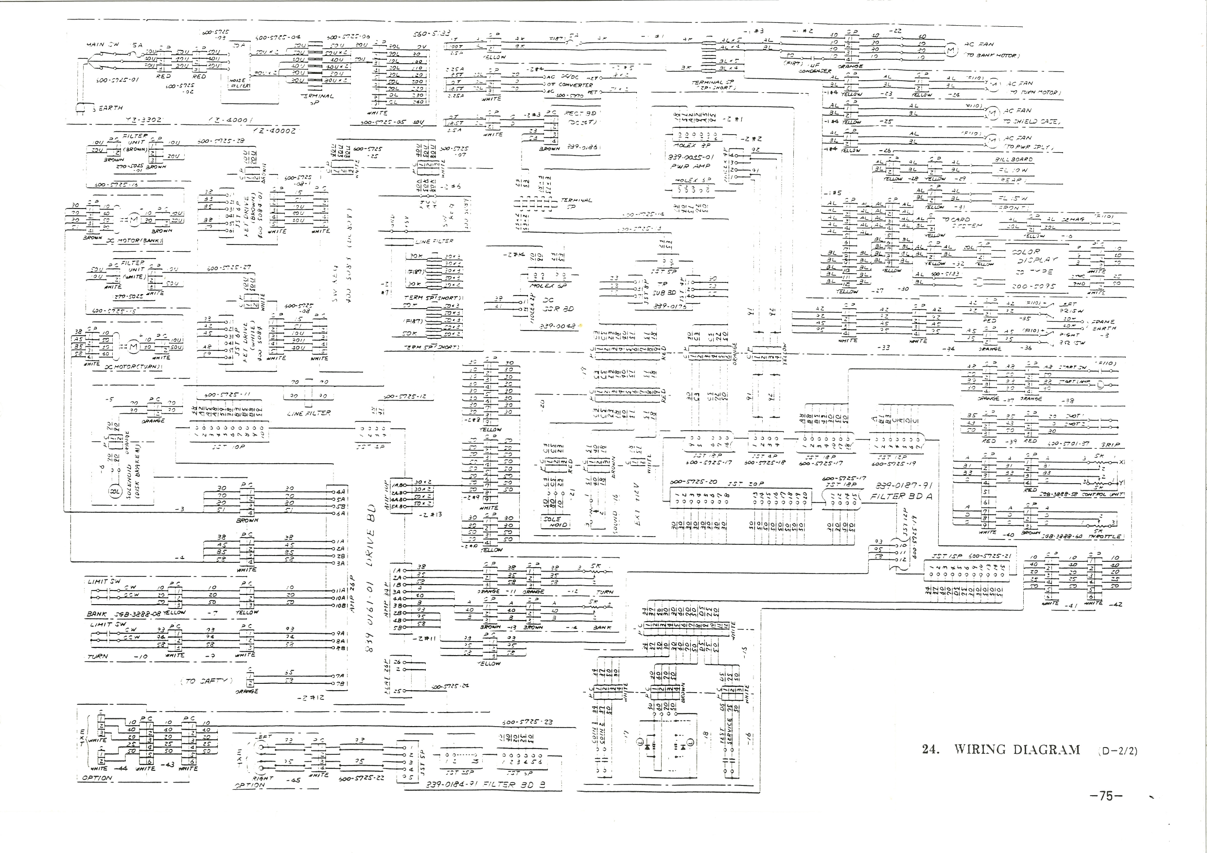

Donc, en conclusion et sauf erreur de ma part, je pense avoir trouvé et corrigé tous les fils coupés de l'Assy Power Supply B dit "La Planche"  :D
N'ayant pas eu de photos d'autres possesseurs de GFDX (mode facile), je me suis donc rabattu sur le Wiring Diagram ci dessous :
Reste à recevoir ma commande de Pins et Fils que j'espère voir arriver demain.
D'ailleurs, en parlant de commande, j'ai appris ce matin que celle qui est partie d'Australie est bloquée apparemment à la douane pour des papiers manquant. Elle devait arrivé chez moi ce jeudi, elle va surement revenir chez le vendeur ...
A suivre ...

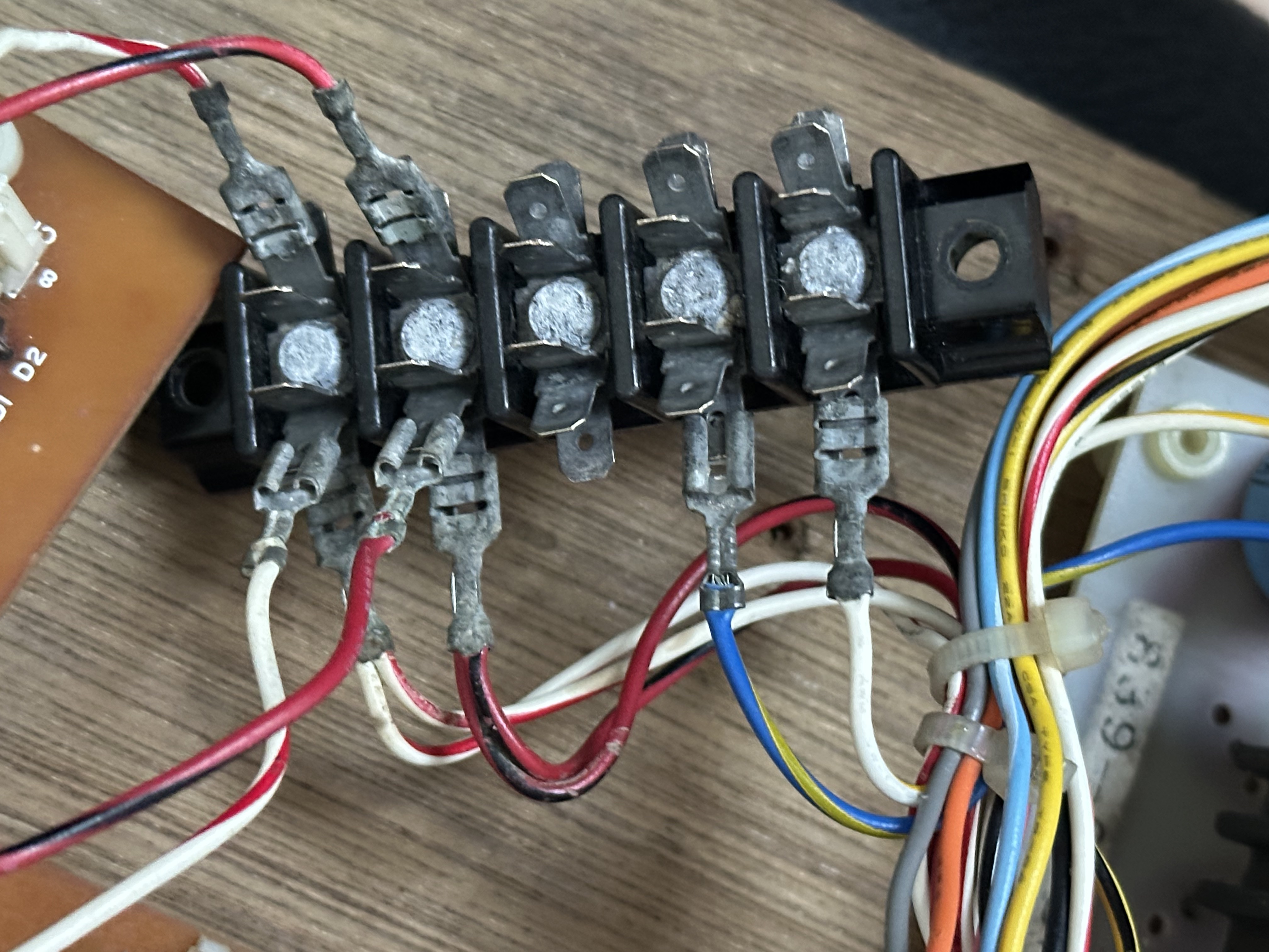

Par contre plus je vois l'état catastrophique du point de vue oxydation des cosses, contact de connecteurs, et autres composants divers, plus je me dis que tu vas galérer à remettre tout ça en marche
Nul doute que ça va être une usine à contact foireux et je pense que vraiment beaucoup de cosses et contacts vont devoir être remplacer par du neuf
mariobros3
Salut Fred,
J'y ai pensé et c'est l'une des raisons pour laquelle j'ai commandé des cosses.
J'y, par acquis de conscience et suite à ton message ce matin, vérifier les continuités avec mon voltmètre. Rien d'anormal.

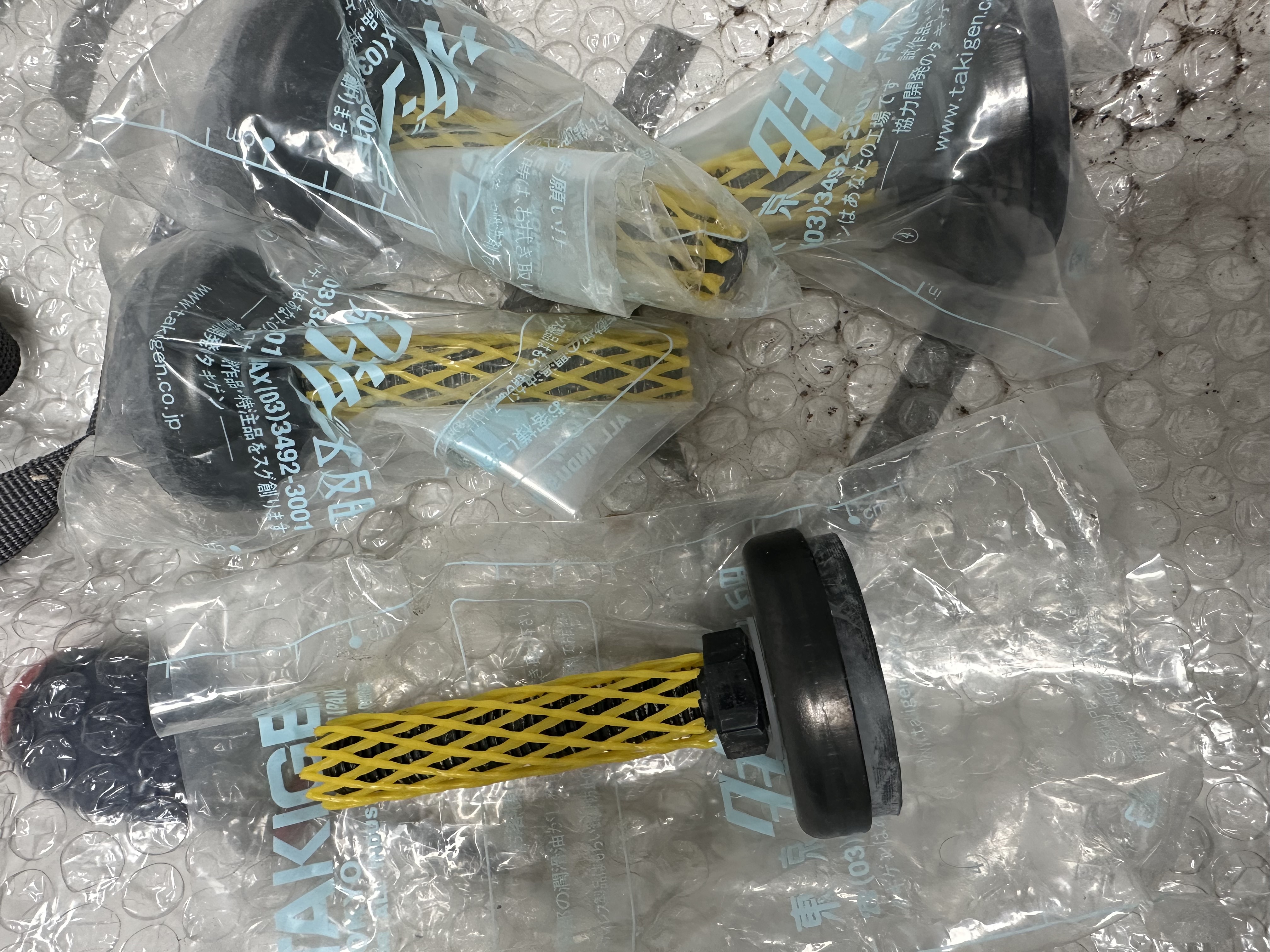

La seule chose que j'ai retrouvé, à part plein de vis provenant de différentes bornes, c'est les pieds neuf pour la GF.

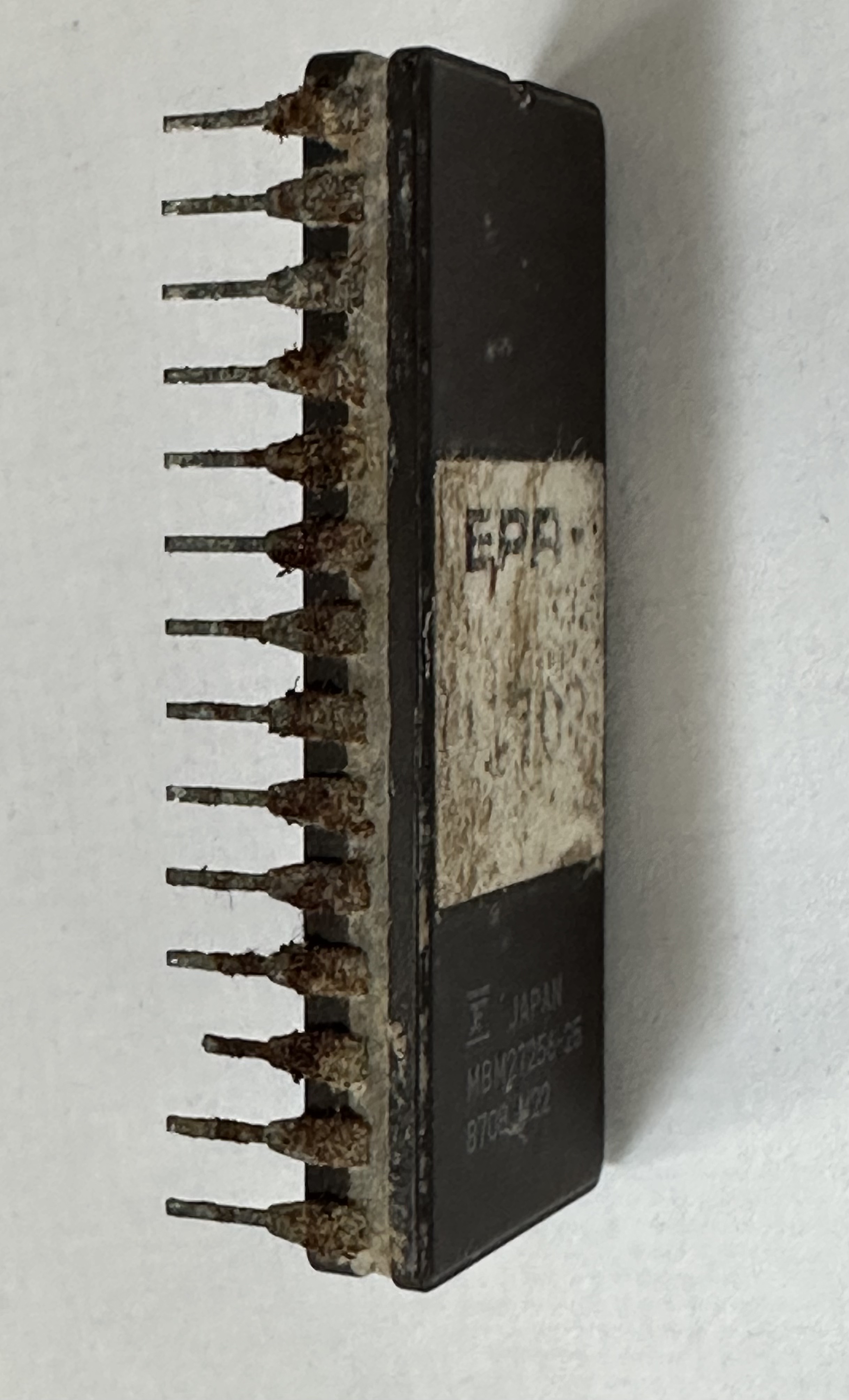

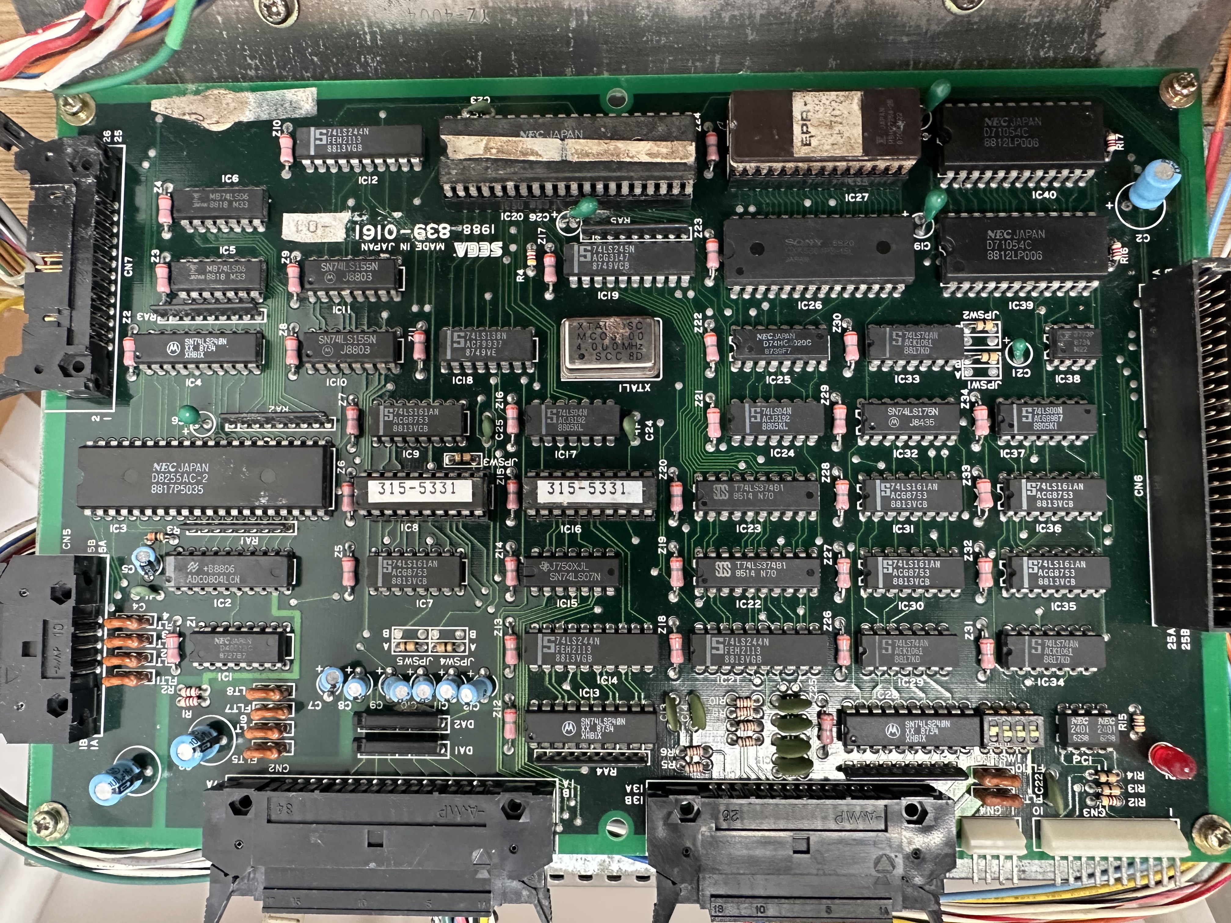

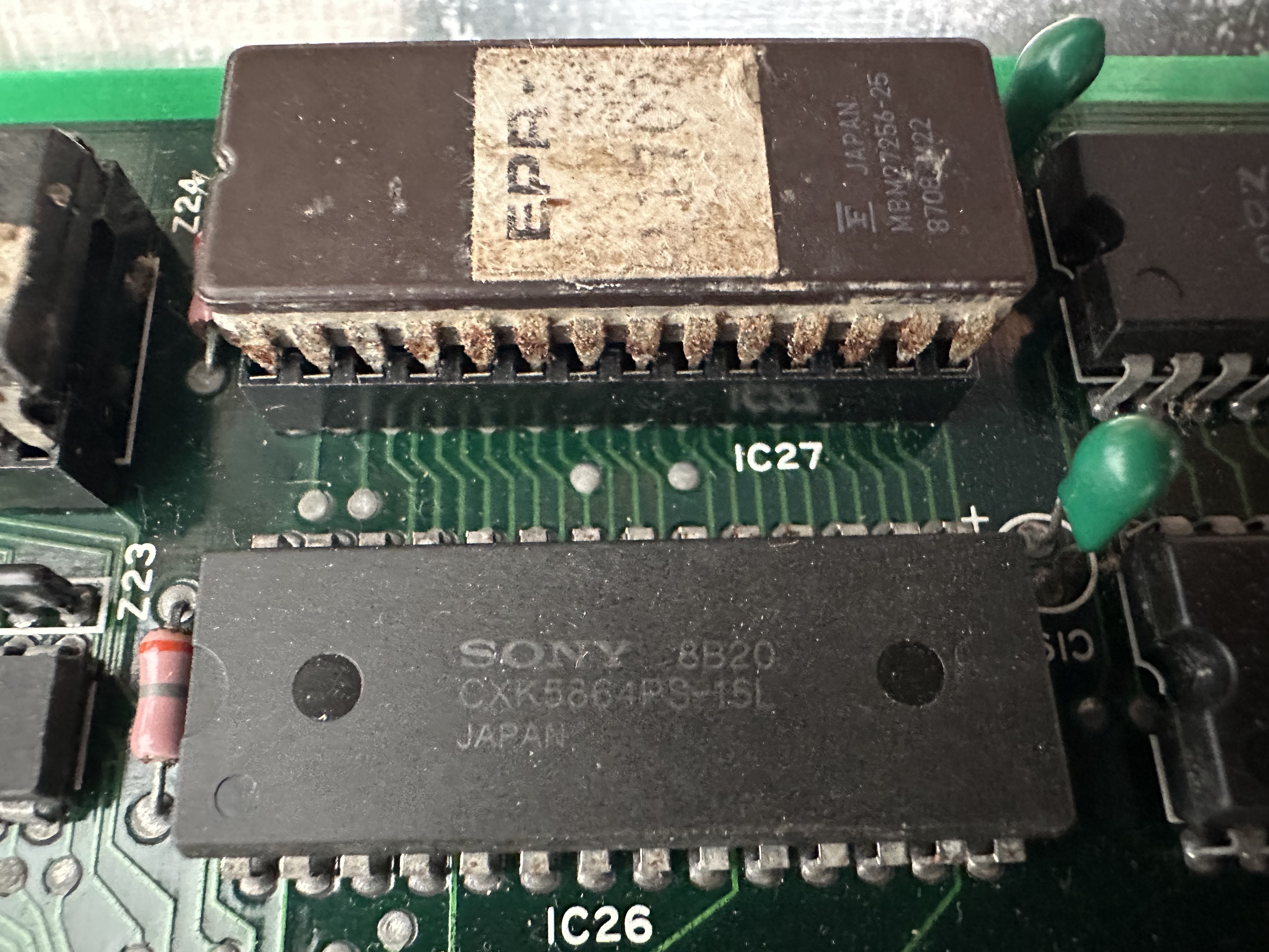

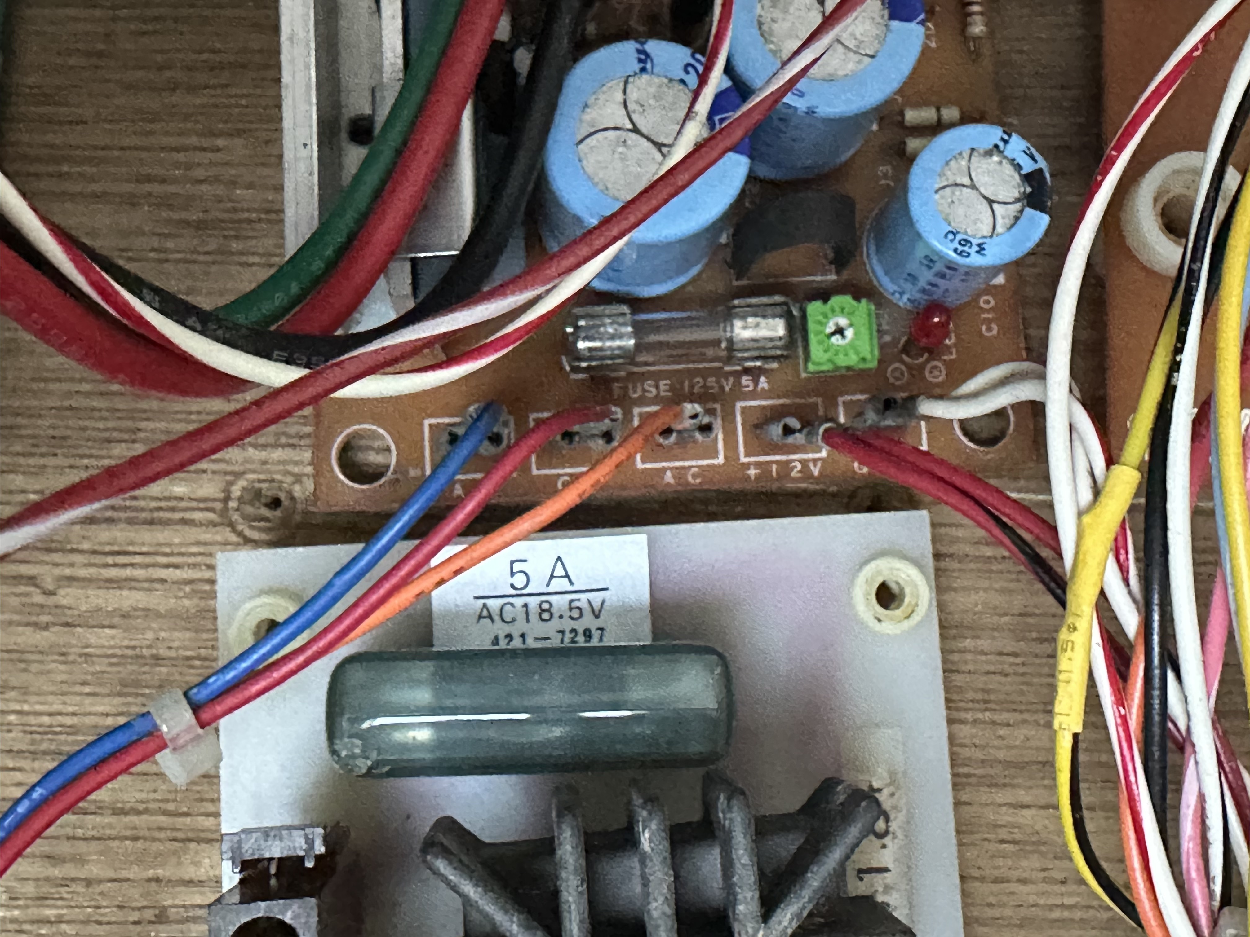

Fred G5 parlait d'oxydation et une chose dont je n'avais pas fait attention, c'est l'état de l'eeprom de la Drive Board.
Une des pattes est d'ailleurs cassée même si je n'ai rien vu sur le support.
Je suppose donc qu'il va falloir le refaire. N'ayant pas le matos, je pars, pour l'instant dans l'inconnu.

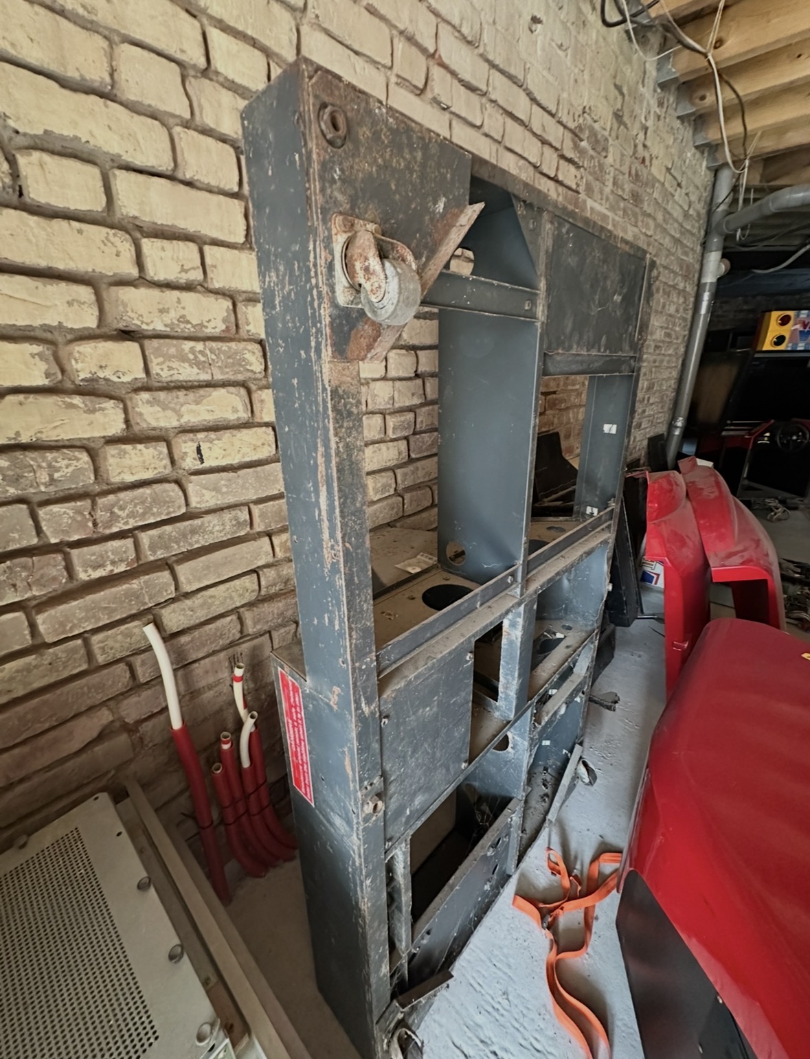

La "planche" arrivant bientôt à la fin même si, et j'en suis sur, nous reviendrons souvent dessus, il faut que je pense à la suite de la restauration.

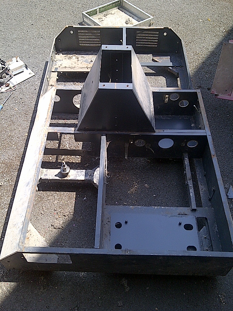

Et la suite, c'est ça :

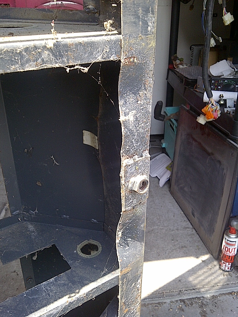

Pour rappel son état général est celui ci (Photos prise en 2011):

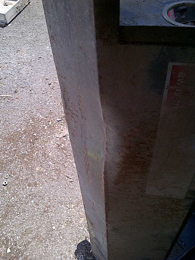

Je viens de relire la page 22 du Wip. En 2011, j'avais prévu de la sabler. Coût : 450€.
Vu l'état, il y a aussi un travail de "tôle" à faire.
Il va falloir creuser le sujet.

Effectivement l'EPROM est à refaire est son support est à changer, la gangrène est trop avancé pour récupérer quelque chose
mariobros3
C'est ce que je craignais et je n'ai ni le matos, ni les compétences pour faire cela. Le matos s'achète, les compétences s'acquièrent mais après un accident de Gyroroue (qui ne m'empêche pas de continuer à en faire), j'ai de la difficulté à faire du travail qui demande de la minutie avec ma main droite ...
Mais bon, je vais trouver une solution. :)
Par ailleurs il va falloir que je trouve le fichier de cette eeprom. Cela à l'air d'être le 11702 mais à vérifier.

Check du coté de MAME, il doit peut etre y avoir le fichier concernant cette eprom ?
A vérifier donc
