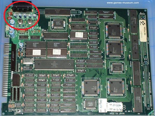

j'ai recupérer une pcb "asterix" en panne,l'ecran est brouillé mais on voit le titre.
je voudrais lui faire prendre un bain et j'aimerais savoir avec quoi demonter les eproms,
je ne dispose pas d'outillage special.
il y a t'il un risque pour les petits potards vu que l'eau va rentrer dedans ? (photo)
faut'il demonter le petit "radiateur" au dessus ?

pour la pcb c'est exactement la meme,c'est pas grave si l'eau rentre dans les potards ?
est ce que avec un tournevis ça peut casser les eproms ?

salut, enlevements des 3 eproms
on ne laisse pas la pcb dans l'eau 3h00  :-(( :-((
et c'est tout possible avec un tournevis plat surtout attention aux pattes des eproms,
ensuite eau et savon on frotte on rince on seche soit seche cheveux plus rapide mais attention
pas trop chaud soit un aerateur.
nettoye les pattes eproms a l'alcool ou autre et replace bien les eproms apres sechage complet :
prendre une photo clair de la pcb et des eproms pour le remontage.
si cela ne marche pas c'est un composant ou une eprom ram etcc.. HS
voila ++
cherche sur le forum pour d'autres pistes
a++

Petit tournevis plat, en y allant tout doucement et en faisant bien attention que le tournevis n'abime pas les pistes du PCB.
Citation de: ptirobot le Samedi 25 Juin 2011, 15:34:01 PM
Non si tu sèches correctement.
Il vaut mieux éviter le sèche cheveux (à cause de la chaleur).
Utiliser une souflette sur un compresseur équipé d'un déshuileur, ou un aérosol d'air comprimé (consommable informatique).

Le PCB risque d'être un peu plus en panne.

Pour ta crainte concernant les potards, non ils ne vont pas tant que ça prendre l'eau. Mais il faut de toutes façons parfaitement sécher le PCB avant de le remettre sous tension (air comprimé - ou poumons d'acier - pour chasser l'eau, séchage complet, quitte à attendre un jour ou deux avant de le rebrancher).
Si tu veux de l'aide, retrouve vite ton APN et fais-nous des photos bien nette en mode macro : là on saura exactement de quoi on parle.
