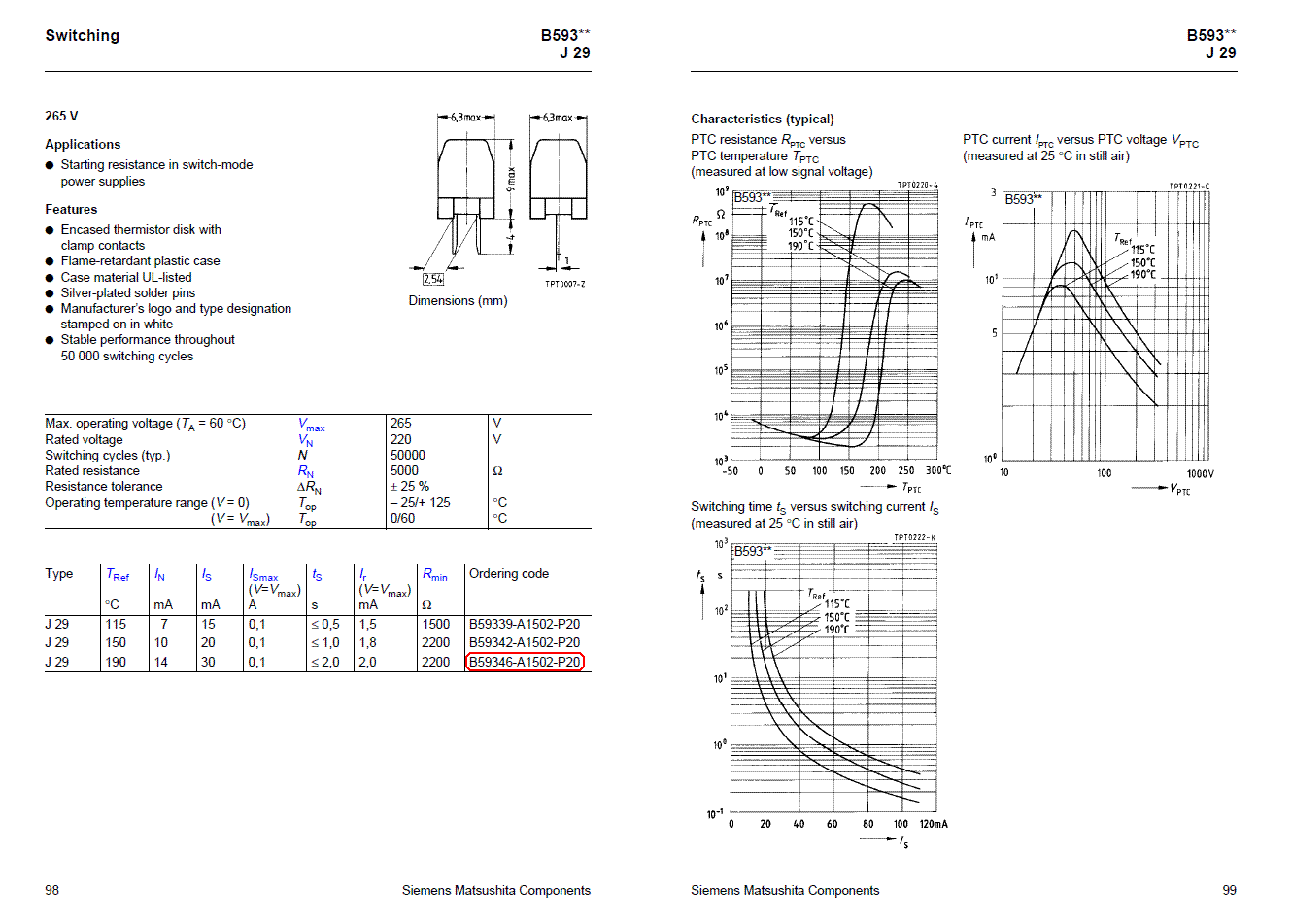

Citation de: cari le Dimanche 06 Novembre 2011, 14:12:06 PM
J'ai contrôlé comme demandé le CTP et il fait le contraire je m'explique: une fois démonté de la carte imprimée j'ai pris la mesure et la valeur commencée du bas soit environ 2 k omhs pour remonter et se stabiliser a 3.92 k omhs.
Donc j'ai chauffé avec mon fer une patte environ 3 secondes et repris la mesure et la pareil la valeur a commencée de  environ exemple 2 k omhs pour remonter et se stabiliser a 3.92.
Est il mort ?
J'avais estimé la résistance à froid de la CTP d'après la valeur de la résistance qu'elle remplace dans le schéma d'application donné à l'intérieur du datasheet Siemens du TDA4601.
J'aurais mieux fait de consulter le datasheet de cette CTP au lieu de faire cette estimation.
Source : pages 98 et 99 du document http://www.ryston.cz/pdf5/ptc.pdf
En fait ce composant est très particulier et ne réagit pas linéairement avec la température.
Sa résistance à température ambiante de 20/25 °C est de l'ordre de 4 kΩ selon l'abaque TPT0220-4 de la page 99, elle diminue graduellement avec l'augmentation de température jusqu'à atteindre une valeur minimum de 2,2 kΩ vers 170 °C puis elle se met à augmenter brusquement une fois passée cette température pour atteindre un maximum de 10 MΩ vers 240 °C.
Ce qui pourrait corroborer les mesures effectuées à condition de vérifier son comportement en la chauffant un peu plus pour que sa température atteigne les 200 °C
Pour la résistance R113 je me suis aperçu qu'une patte est cassée, le problème venait il des le début de là ?
La mesure n'a rien donnée sur R113 je le dessouderai pour refaire mieux la mesure.
Inutile de la dessouder pour la mesurer, elle est HS. Il faut la remplacer par une résistance de 2,7 kΩ, ½ Watt minimum. Le manque de tension aux bornes de D20 pourrait bien effectivement provenir de là !

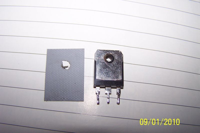

Voila le problème que j'avais eu:
J'avais monté un transistor qui avait le dos métallique,j'ai mis une isolation entre celui ci et le radiateur (support aluminium ) mais j'ai pas pensé que la vis allait me faire un court circuit  :-[
transistor pas approprié
Pourtant j'avais été prévenu ,honte a moi .

Quand tu dis qu'un transistor a besoin d'isolation et pas l'autre, j'ai peur de comprendre...
Peux-tu prendre en photo ton transistor T6 ? Il faut une photo nette de face et de dos.
Je pense que tu as un "BU508A" dont le dos est métallique.
Le dos étant relié à la broche du milieu (collecteur), il est obligatoire qu'il soit isolé avec un système adapté (pas de bricolage).
Attention à la vis qui serre le transistor sur le radiateur : elle peut faire contact elle aussi.
À l'origine se trouvait un "BU2508AF" dont le dos est isolé :
Le BU508A peut être utilisé à la place du BU2508AF (l'inverse n'est pas vrai) à la condition obligatoire d'assurer une parfaite isolation entre le dos métallique du transistor et le radiateur.
Le BU508A peut dissiper jusqu'à 125 W (grâce à son dos métallique) alors que le BU2508AF est limité à 45 W (à cause de son dos en plastique).

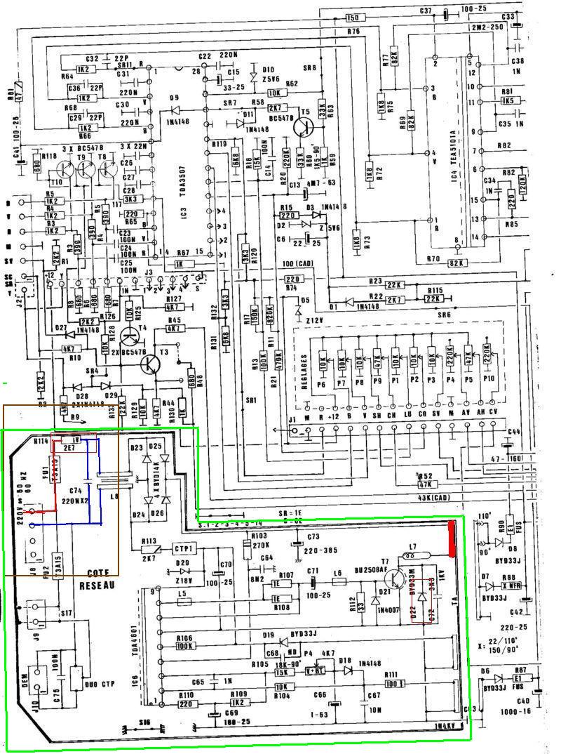

philougames
Voila la partie principal de l'alimentation a découpage .je l'ai entouré en vert
Comme tu peux le voir T7 joue un rôle très important .
Il faut essayer de comprendre le schéma .

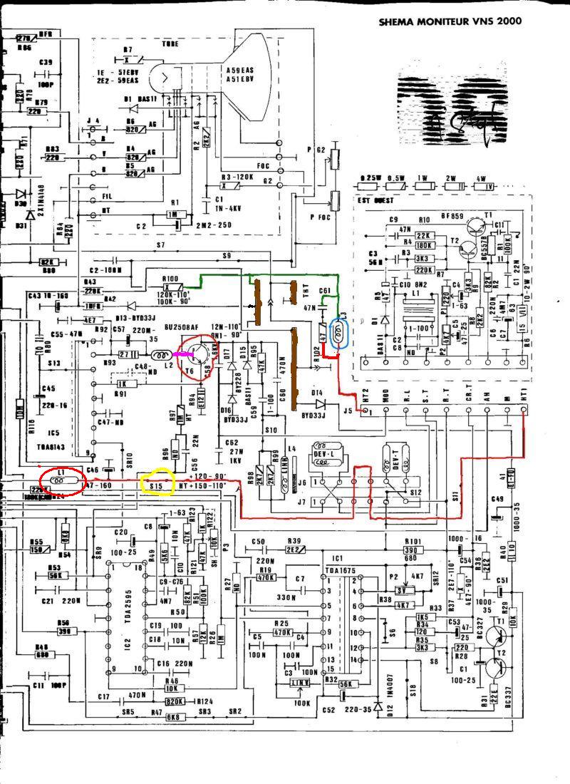

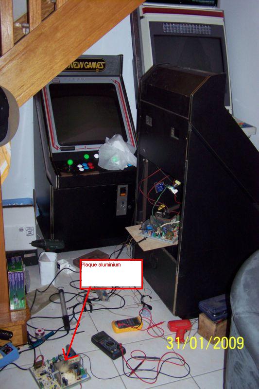

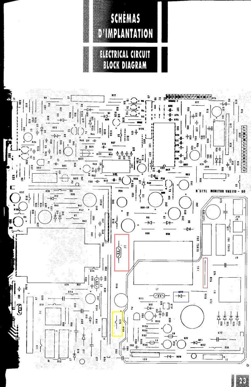

2 Oui tu es obliger de tout démonter et bien sur a ne pas oublier de décharger le tube avant de débrancher la tétine .
3 Une foie l'ampoule de 40w soudé a la place de S15:
Tu mets la borne en route
tu voix si la lampe s'allume
tu mets le fils noir de ton multimètre sur les plaques aluminium qui ce trouve a la verticale autour de la THT
Et le fils rouge de ton multimètre sur le culot de l'ampoule du coté de L1
-En rouge L1 et en jaune S15.
-entouré en rouge c'est L1 ;A vérifier directement sur la platine ,car je voir pas trop bien si c'est le chiffre 1 .et en jaune S15.
4Pas besoin de le soudé le fils de ton multimètre sur la plaque alu ,il te suffi de juste mettre ta pointe de ton multimètre ,ou un pince croco sur la plaque.
Dans tous les cas fait très attention .
J'espère que j'ai bien répondu a tes questions ,du moins j'espère mettre bien exprimé.

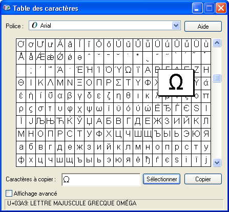

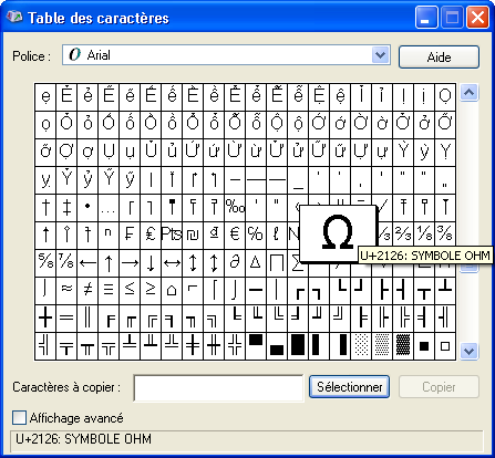

ps : comment tu fait le sigle ohms ?
Sur WinXP : Bouton "Démarrer" --> Programmes --> Accessoires --> Outils système --> Table des caractères : choisir le caractère en cliquant dessus, puis bouton "Sélectionner" et enfin bouton "Copier".
Le curseur vertical permet de se déplacer dans la table, avec la police "Arial" les caractères grecs se situent à peu près au tiers de la table.
philougames
Merci GC339 ,grâce a toi je me coucherai moins bête ce soir . ^-^

Sinon vérifier les tensions suivantes, ces tensions sont générées à partir d'enroulements secondaires du bloc THT et ne sont présentes que si le balayage ligne est opérationnel :
  • C49 ≈ 28 VDC , c'est la tension d'alimentation d'IC1 dédié au balayage ligne
  • C43 ≈ 180 VDC , c'est la tension d'alimentation d'IC4 dédié à l'amplification vidéo finale.
gc339
Citation de: philougames le Jeudi 24 Novembre 2011, 17:27:10 PM
Moi aussi, si j'avais parcouru la table plus en avant comme je viens de le faire, j'aurais pu m'apercevoir plutôt que le symbole "ohm" y était déjà inclus.
cari
Merci GC339 et philou
samedi je fais tous les tests cités ci dessus car ce soir il est tard et je tombe de fatigue (dur dur quand on doit s'occuper de mes 2 enfants en plus du boulot et que la maman est à l'hôpital en attente du 3 emes) et demain je serais absent toute la journée.
merci beaucoup suite samedi Cordialement CARI
"Qui parle sème, qui écoute récolte."
Citation de: gc339 le Jeudi 24 Novembre 2011, 15:13:12 PM
Sur un OS libre : navigateur internet --> chercher "ohm symbole" --> copier le symbole qui apparait dans la 1ère ligne citée du 1er lien proposé !  ;)
