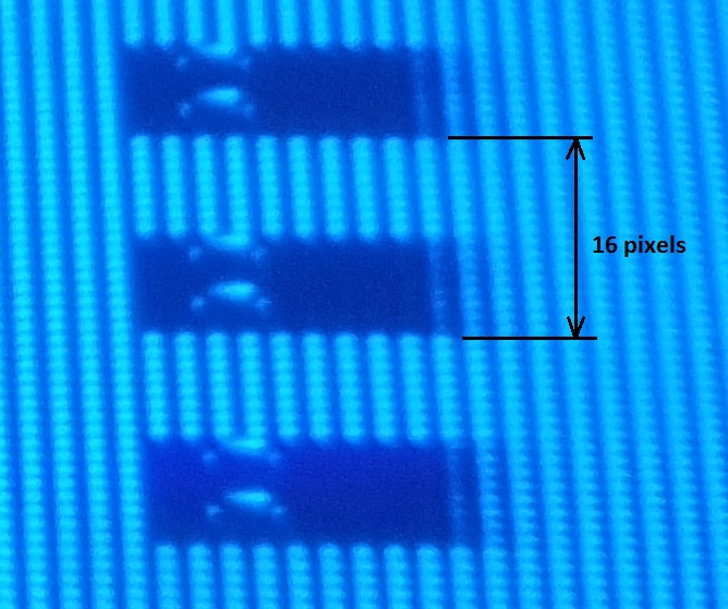

La deuxième chose que l'on apprend, c'est que le résultat du test ne s'affiche pas correctement. Comme on la vu précédemment, normalement les valeurs des 16 RAM s'affichent sur une seule ligne, verticalement au milieu de l'écran environ.
Dans ton cas, nous n'avons qu'un morceau du résultat semble-t-il, et il se répète plein de fois !
Observons dans le détail la répétition :
On voit donc que tous les 16 lignes de balayage, le motif se répète.
Lors du précédent test, celui sans EPROM qui affiche des lignes verticales, le motif étant identique sur toute la hauteur de l'écran, le défaut ne pouvait pas apparaître :).

Ici notre motif se répète toutes les 16 lignes, soit tous les 16 x 32 octets = tous les 512 octets !
Pour adresser 512 octets, il faut 9 bits. Quand le 10ème bit d'adresse passe à 1, il nous permettrait normalement d'accéder aux 512 octets suivants, ceux allant de l'adresse 512 à 1023. Or ici, on retombe inlassablement sur les mêmes 512 octets sans pouvoir aller plus loin.
On peut donc supposer que le 10ème bit d'adresse est défaillant. Où se trouve-t-il sur le PCB ?

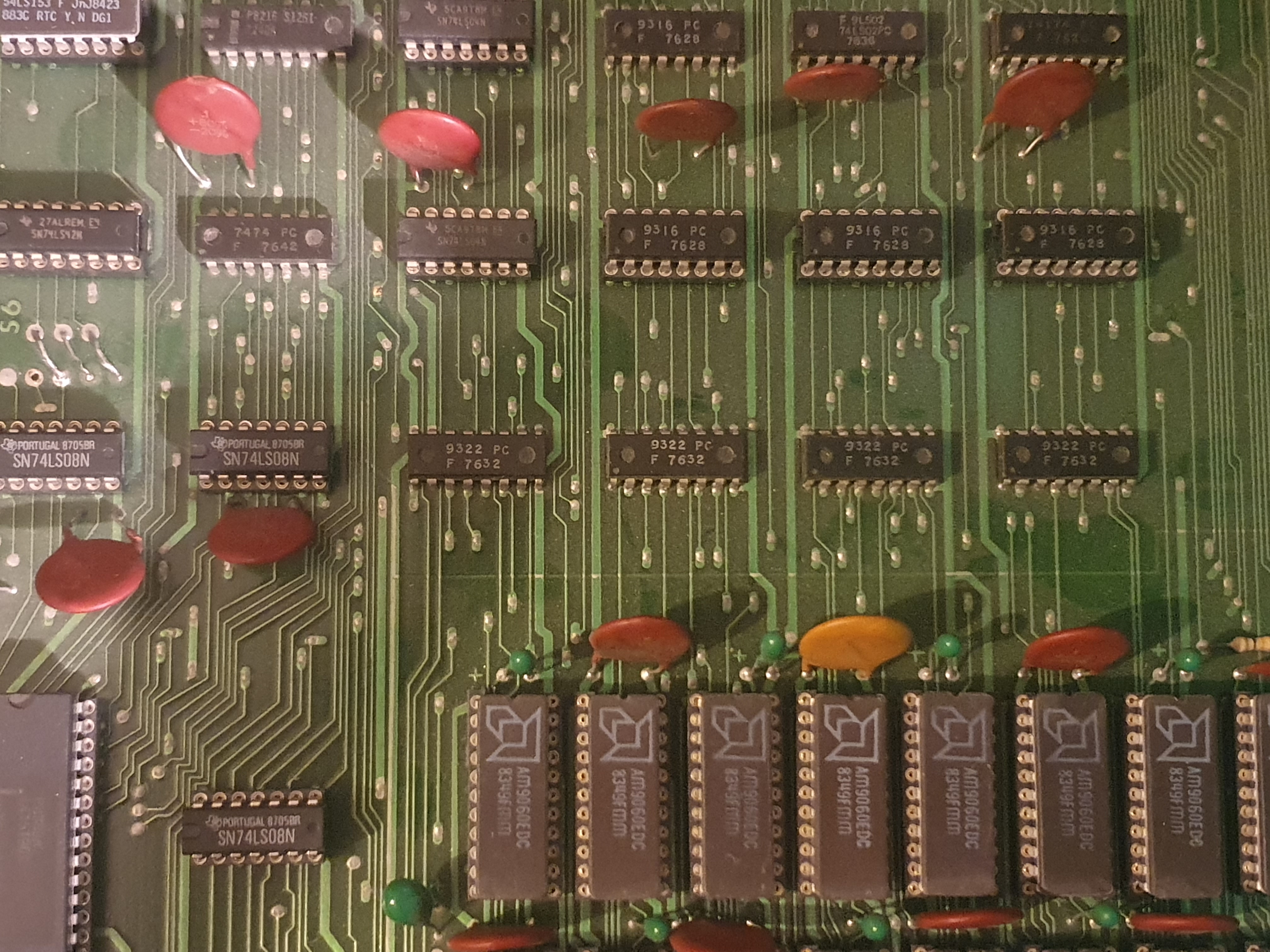

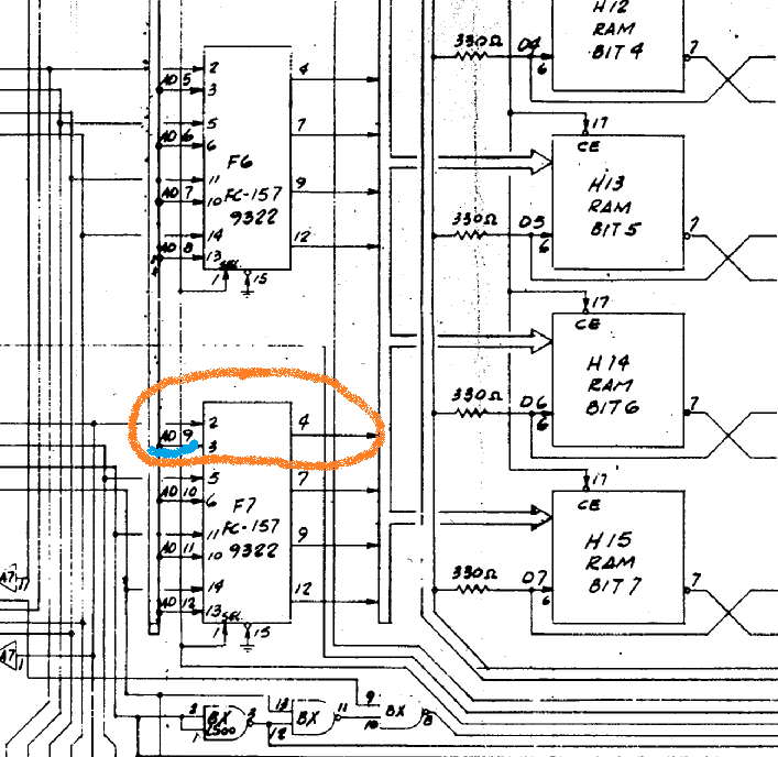

Le multiplexage du 10ème bit d'adresse, c'est à dire A9 (puisque le 1er est A0 ;) ) se situe sur la broche 4 du multiplexeur 74157 situé en F7. Regarde avec ton oscilloscope ce qui se passe sur cette broche. J'aurais tendance à penser qu'elle est fixe, constamment à 1 ou à 0, alors qu'elle devrait régulièrement changer au fil du balayage écran, et au fil de l'écriture faite sur toute la RAM par le programme de test. Si ce signal est fixe, c'est que le 74157 en F7 est défaillant : il faut le changer.
Une autre chose qui me semble anormale, c'est que le résultat est affiché au milieu de l'écran, alors qu'il devrait commencer en début de ligne, à gauche de l'écran, comme si l'écriture s'était faite 16 octets trop loin : cela voudrait dire cette fois que le bit d'adresse A4 serait toujours à 1.

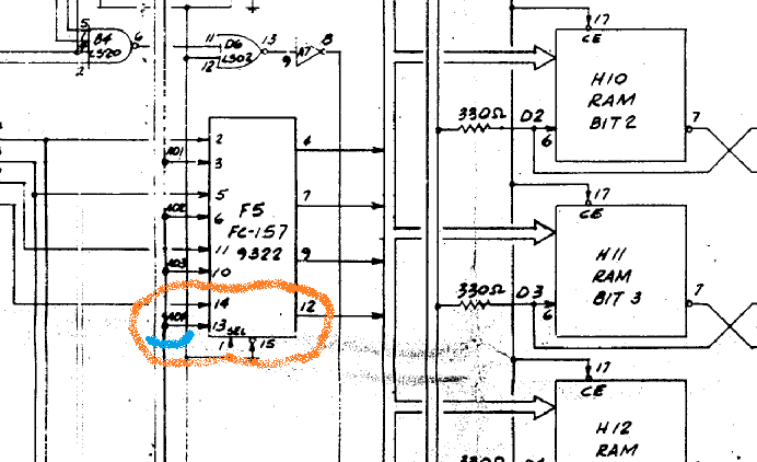

Regarde donc voir à quoi ressemble ce bit A4 : si lui aussi ne bouge pas, ce n'est pas normal, il faudrait alors remplacer le 74157 situé en F5.

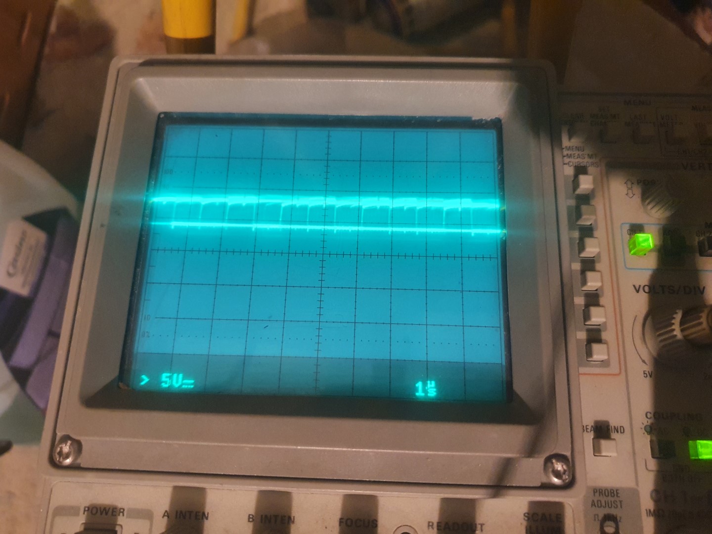

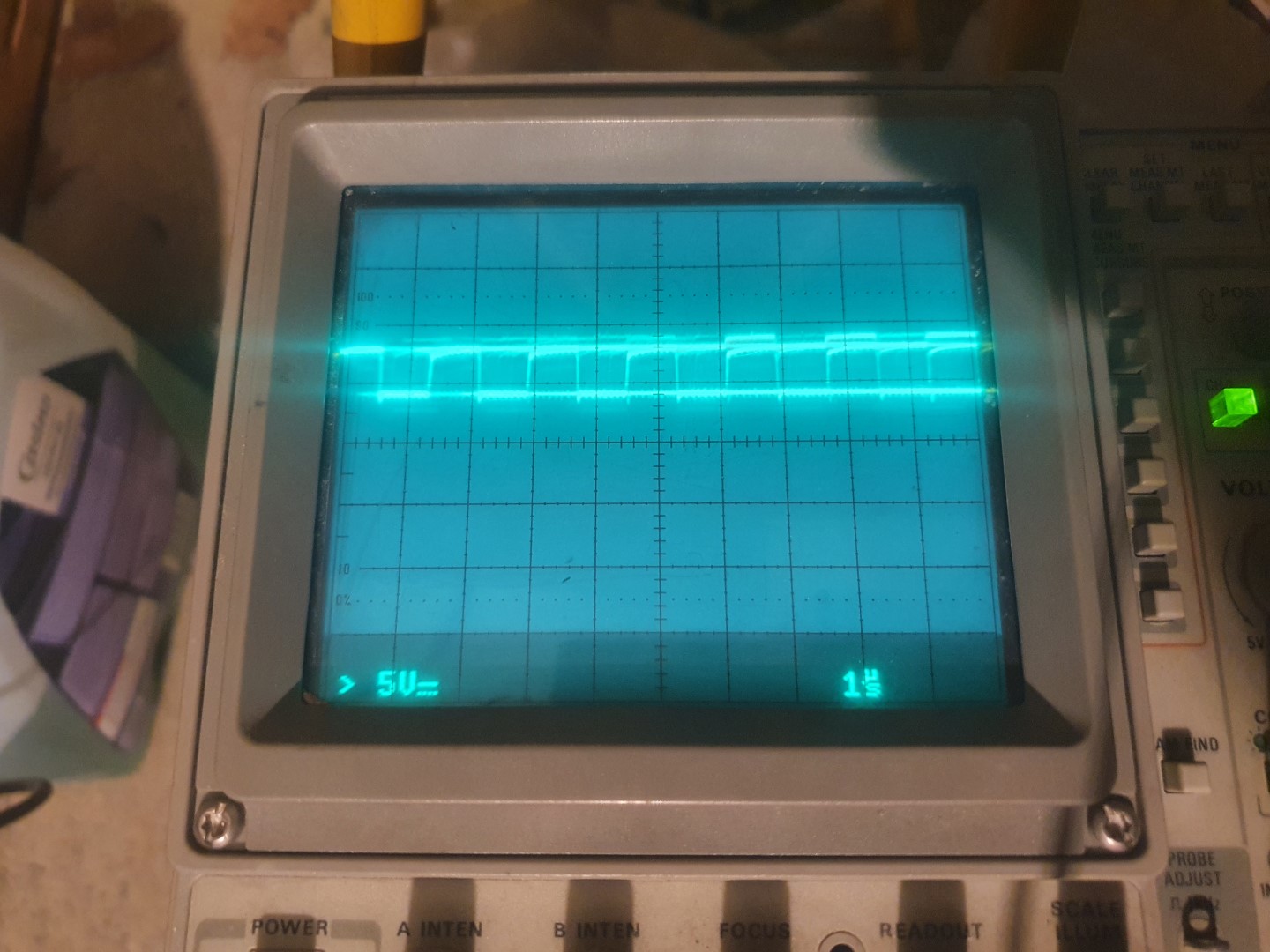

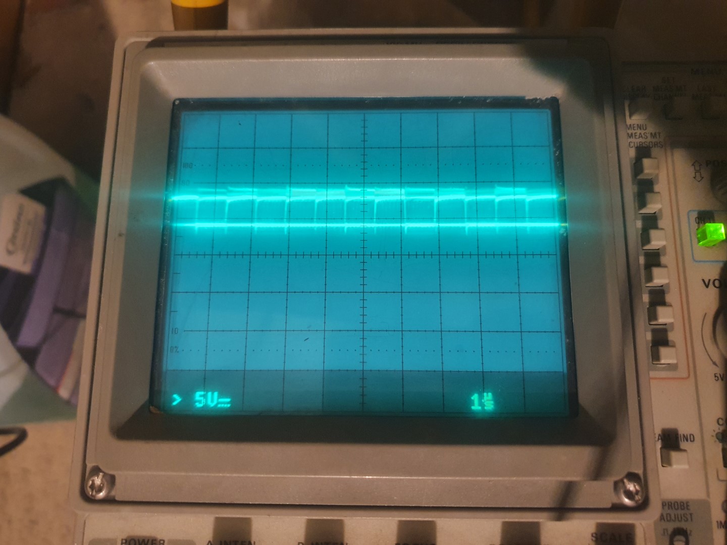

première surprise, je n'ai pas des 74157 de F4 à F7, mais des 9322. Mais bon, comme c'est d'origine, je suppose que c'est compatible  ::)

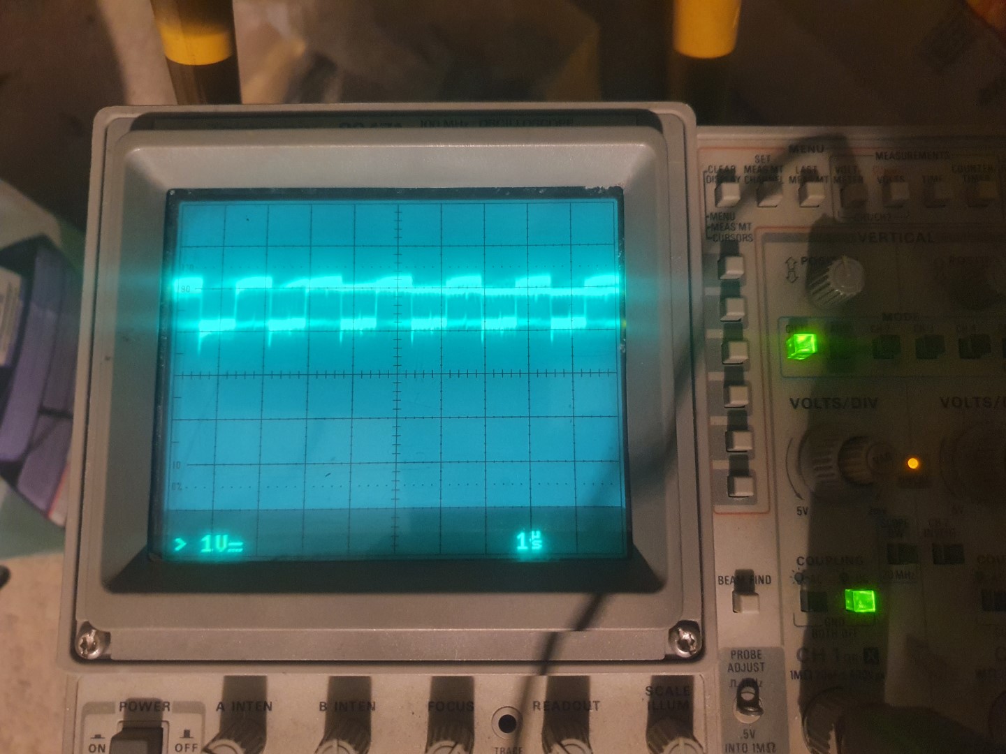

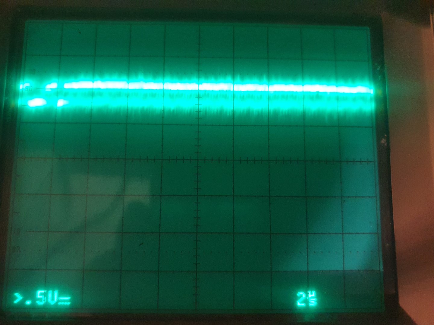

pour ce qui est des mesures, pour le 9322 en F7, j'ai pris les photos dans l'ordre des sorties: 4, 7, 9, 12
pour le 9322 en F5:
du coup, je dirais que le F5 n'est pas trop mal, mais le F7 c'est moins bien, non?
j'ai des 74157 en stock, c'est bon ou il me faut des 9322?

@jack_burton : merci pour les photos. Mais en l'état, il n'est pas aisé de se rendre compte de ce que tu mesures avec ton oscillo. Il faudrait que tu fasses toutes les mesures avec le même calibre, et en positionnant la trace toujours au même endroit. Comme nous mesurons actuellement des valeurs comprises entre 0V et 5V, tu pourrais positionner la trace "au repos" (c'est à dire quand la pointe est à la masse) en bas de l'écran, par exemple sur la graduation -3 par rapport au centre, et te mettre en calibre 1V/division. Ainsi on verra bien mieux les valeurs mesurées. Le point important c'est de toujours rester sur le même calibre tant qu'on parle de niveau en sortie d'une circuit TTL (tu peux par contre ajuster la base de temps ou le type de syncrho).

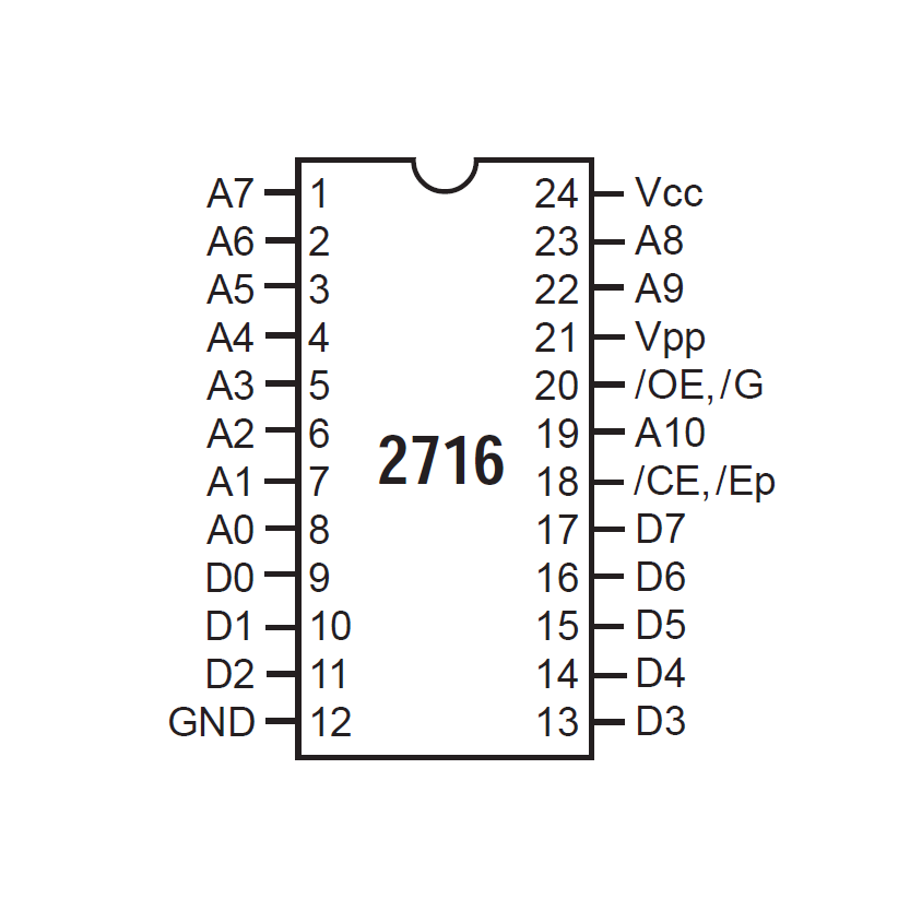

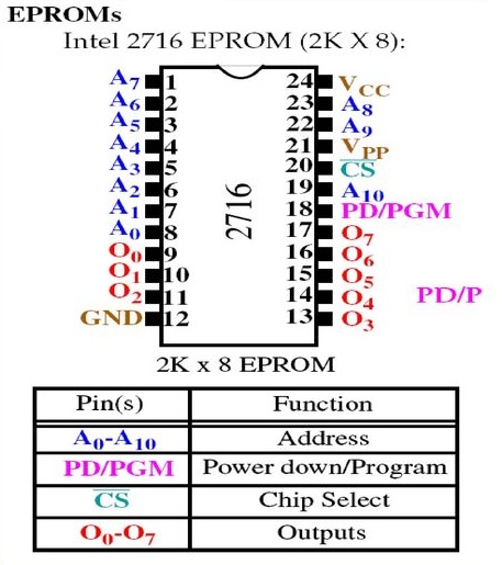

bon, pour le CS, j'ai trouvé, c'est la borne 20
jack_burton
#109

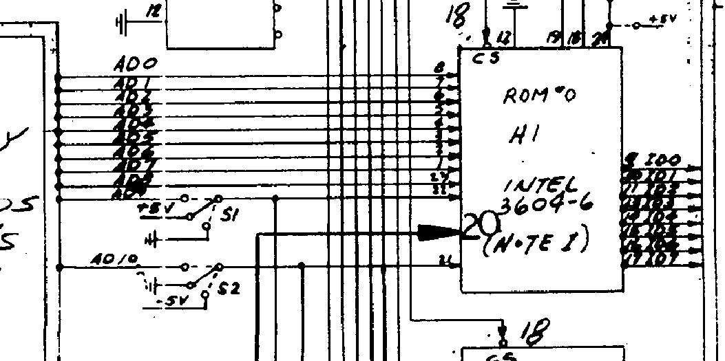

et pour les adresses, je suppose qu'il s'agit de cette partie?
bon, c'est un pour flou par endroit, mais si j'arrive un peu à lire, je dirai que ça donne ça:
AD0=>8
AD1=>7
AD2=>6
AD3=>5
AD4=>4
AD5=>3
AD6=>2
AD7=>1
et
AD8=>23
AD9=>22
et d'ailleurs pourquoi uniquement 8 et pas 10 puisque il y a aussi AD8 et AD9 qui vont sur l'eprom?

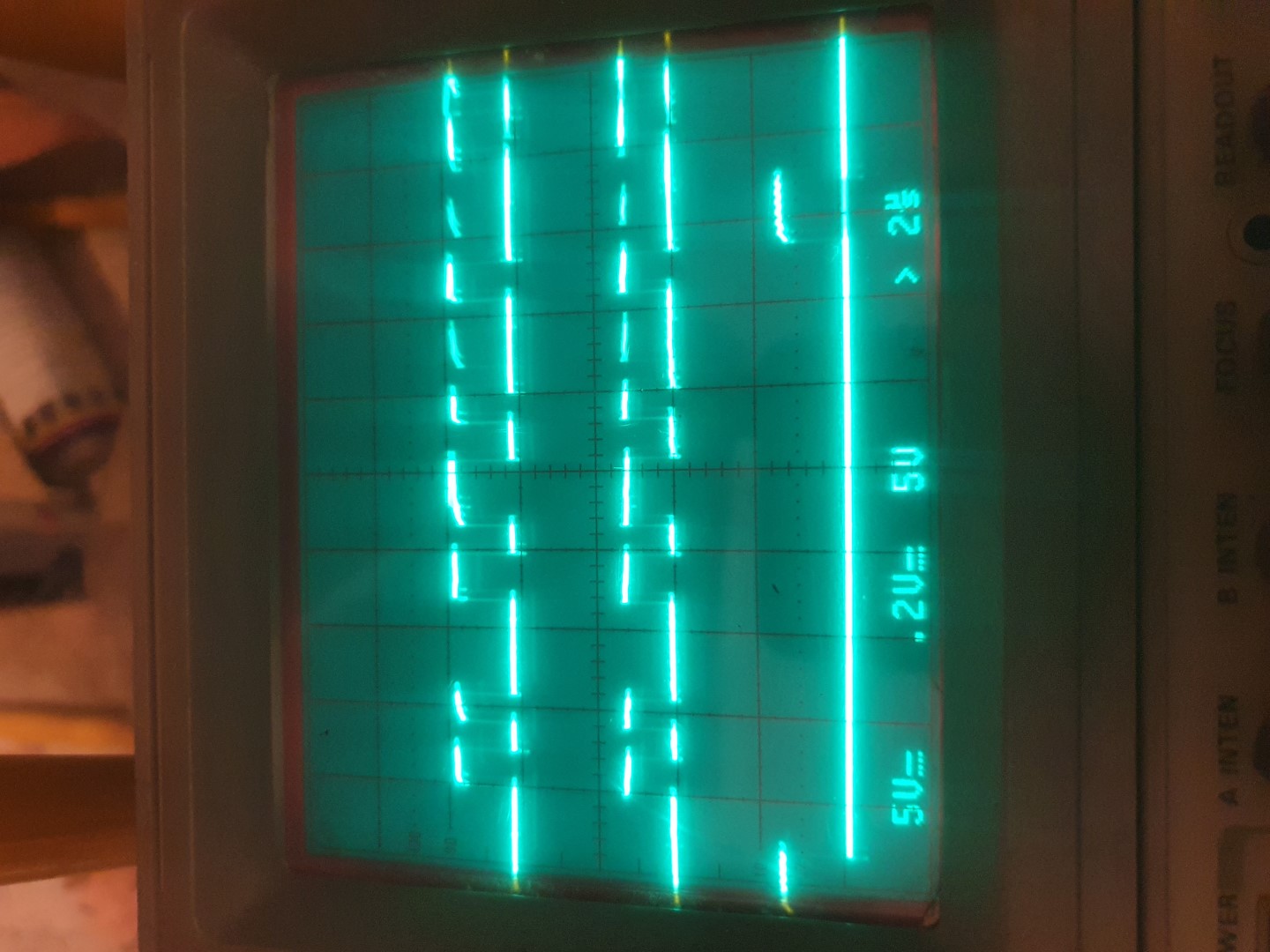

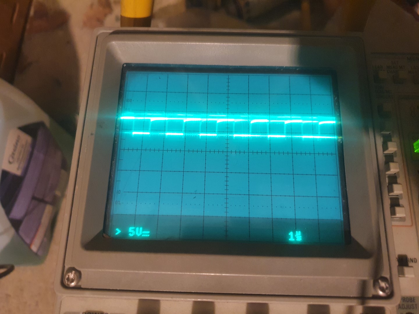

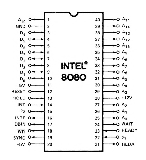

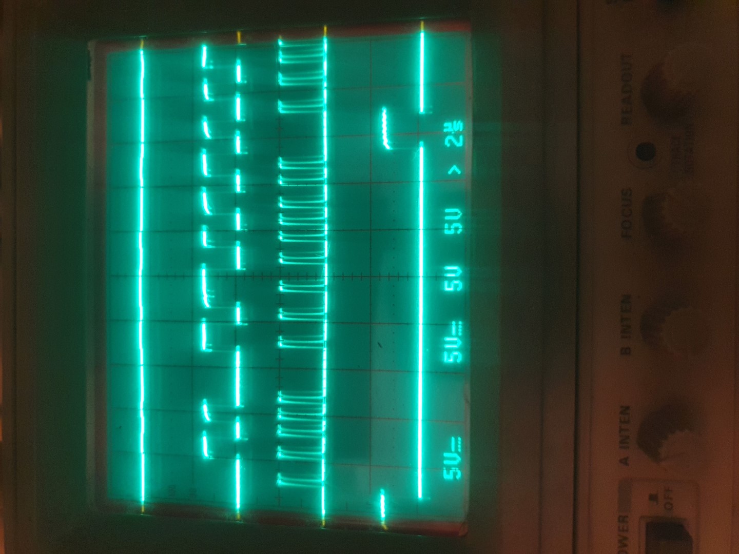

bon, je crois que je n'avais pas bien compris les mesures à faire, du coup, en relisant, j'ai réalisé que c'était avec le 8080 qu'il fallait que je compare l'eprom.
je ne sais toujours pas si je dois me mettre sur les les D ou les A du 8080
alors j'ai fait une mesure comme suit:
voie 1 => CS borne 20 eprom
voie 2 => DBIn borne 17 CPU
voie 3 => A0 borne 8 eprom
voie 4 => A borne 25 CPU

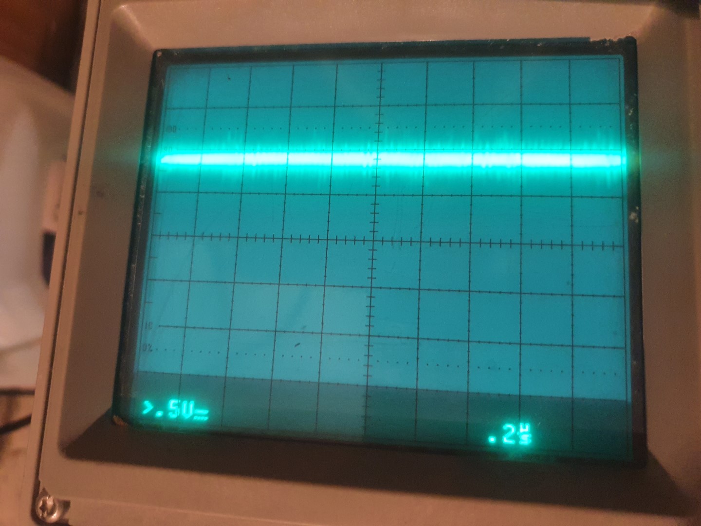

j'ai la même chose en voie 3 et voie 4, par contre, la voie 4 a une tension bien plus basse.
pour y voir quelque chose, j'ai décalé la référence de chaque mesure, la plus basse est la voie 1
la voie 4 ne se voit pas bien à cause de l'échelle, mais elle suit bien la 3
j'ai du coup fait la même manip en mettant la voie 4 à la place de la 2 pour pouvoir changer l'échelle (donc DBin n'est pas connecté sur cette photo) et on voit bien que c'est pareil mais pas avec la même tension:
bon, je ne sais pas si j'ai fait la bonne manip, donc merci de me corriger si besoin ou de me dire si c'est bon pour que je le fasse sur les différentes adresses.  ;)
