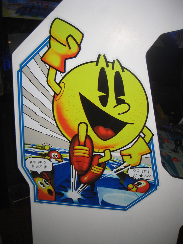

  • De superbes repro sont dispo chez ThisOldGame. Je les ai acheté chez eux et je peux te dire que la qualité est extra (ThisOldGame est réputé pour la qualité et l'exactitude des repro)

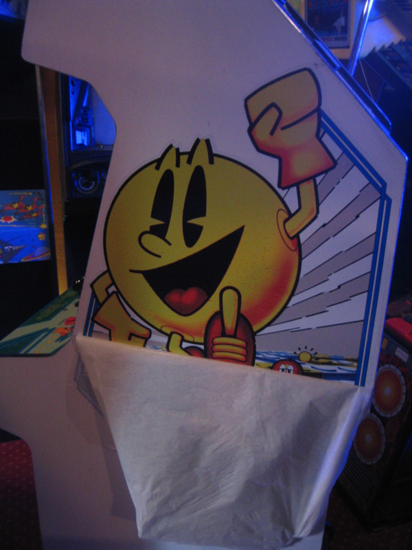

    Du nouveau dans la Gameroom !!! ... la Pacmania est enfin montée à l'étage !!! (un grand Merci pour le coup de main à Rodolphe et son papa, membres du forum Pincab Passion venu ce WE à la maison pour voir le pincab de près !)
    De plus, j'ai reçu les nouveaux sidearts hier ... ici en train de se dérouler tranquillement dans le bureau  =:))
    et donc ce soir  ... ils sont posés !!!  :-)=
    en cours de pause à l'arrache et tout debout !!!  ;D
    et voilà un côté de fait ... nickel !!!  ^-
    La même sans flash :
    Puis l'autre côté !!!
    La repro est tellement exacte que tous les défauts du side original n'ont même pas été corrigés  ;)
    Parce que tous les petits points qui sont sur le pac man de ta photo sont les cloques du side original scanné... je parle en connaissance de cause, mon side original est comme ça.
    Pour cet exemple précis, je sais pas si on peut parler de qualité du coup, sauf si c'est volontaire  ;)
